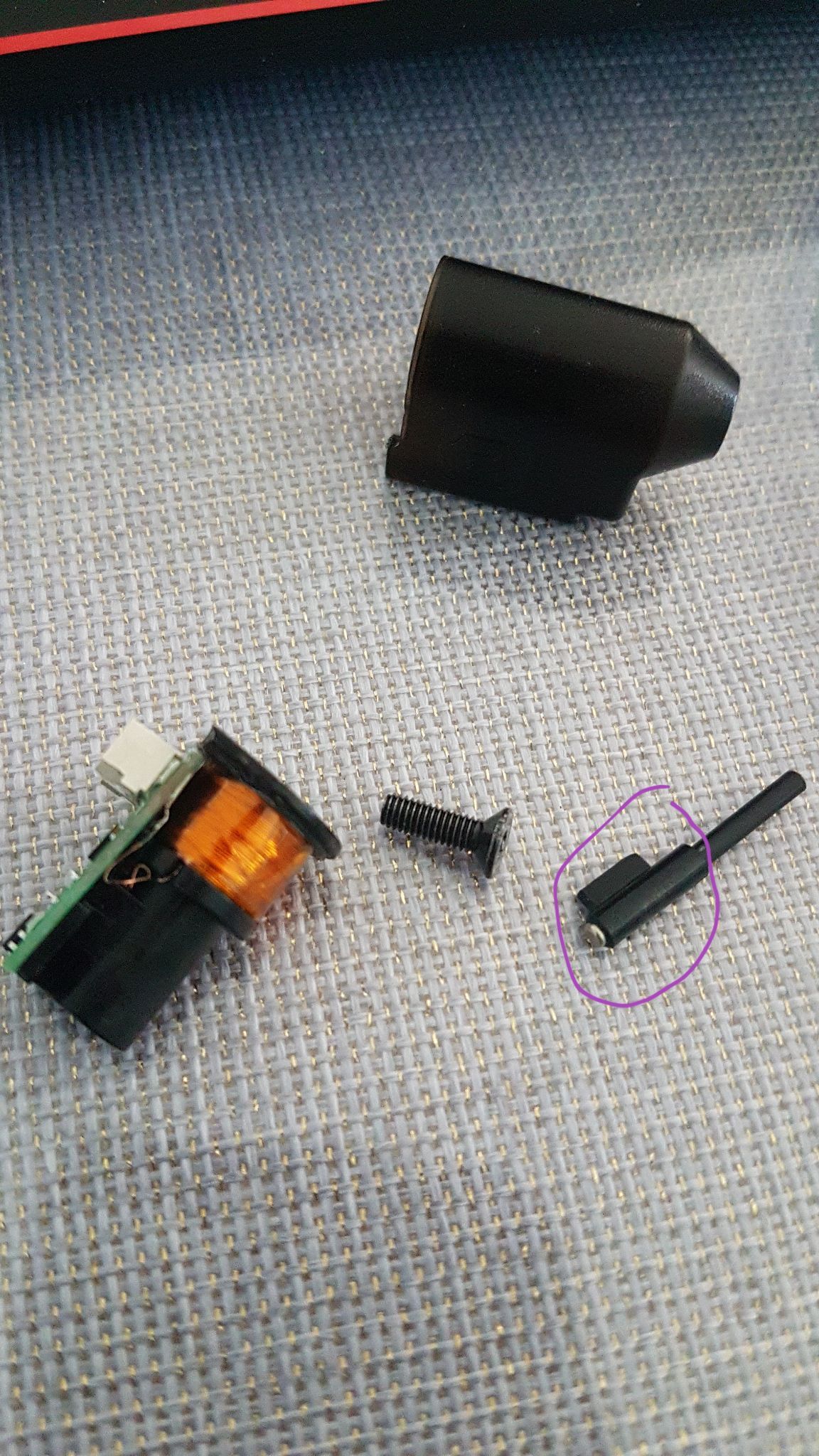

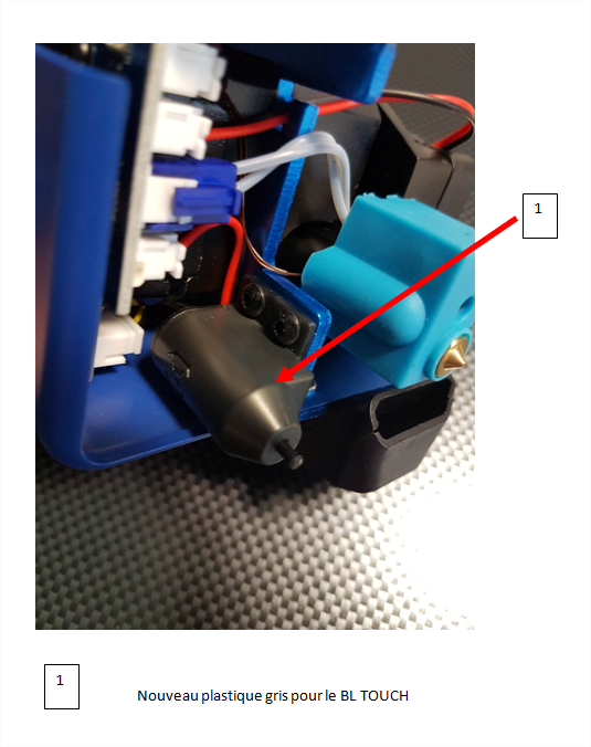

  2. Salut tout le monde, Alors bonne année à tous et surtout une bonne santé. Moi j'ai le message aussi M999 j'ai démonté le BL touch et le support de la pointe est fissuré... Je comprends mieux maintenant. Je vais essayer de le coller. Car on ne trouve pas cette pièce seule.

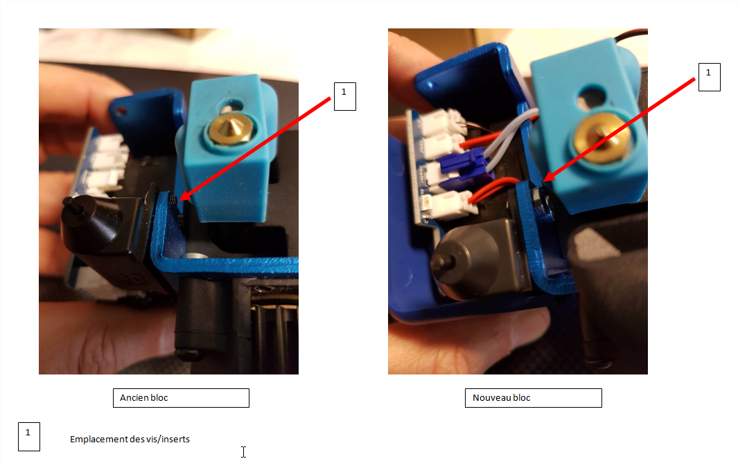

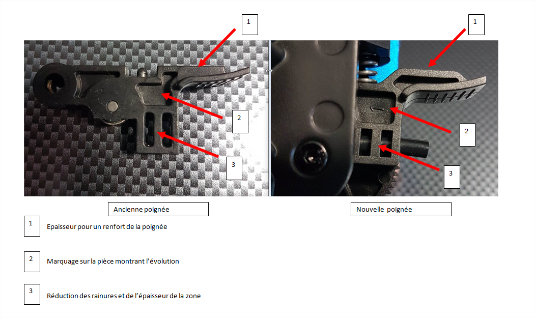

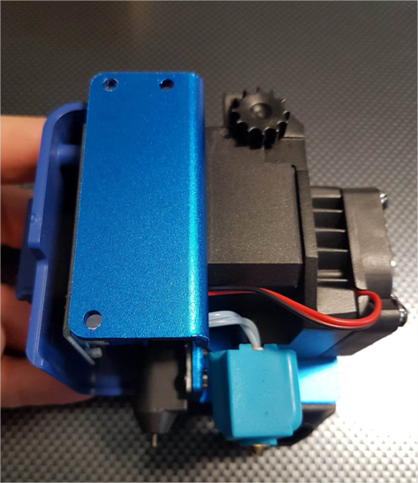

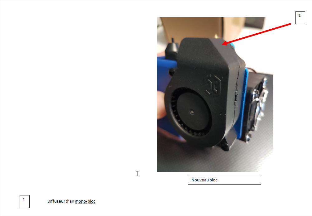

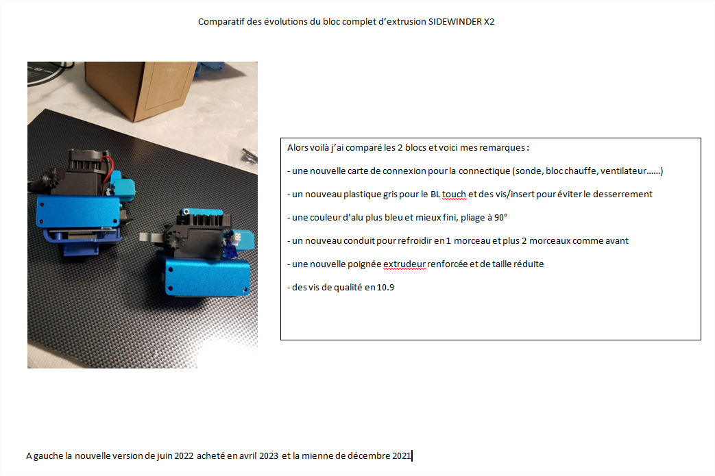

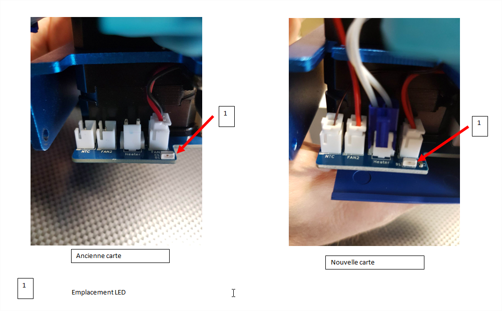

  4. Salut tout le monde, Alors débutant en impression 3D je galère un peu lol étant informaticien et modéliste voiture radiocommandé j'ai eu des soucis avec mon imprimante 3d (voir post sur ce forum ) Je vous fait part des évolutions que j'ai pu voir sur les nouvelles pièces détachées de ma SIDEWINDER X2
      • 2
      • J'aime
  5. Salut tout le monde, Je reviens vers vous afin que mon problème puisse éventuellement aidé quelqu'un Alors voici la photo de mon problème En fait une des pins de la prise bleu qui correspond au ventilateur et cela était un problème de montage depuis le départ. Ce pin était sorti de la prise bleu donc du coup le ventilateur n'était pas alimenté. Puisque ma machine était encore sous garantie que je n'y avais jamais touché de peur de perdre cette garantie. En tout cas merci au magasin ou j'ai acheté ma machine qui m'a dépanné. A+
