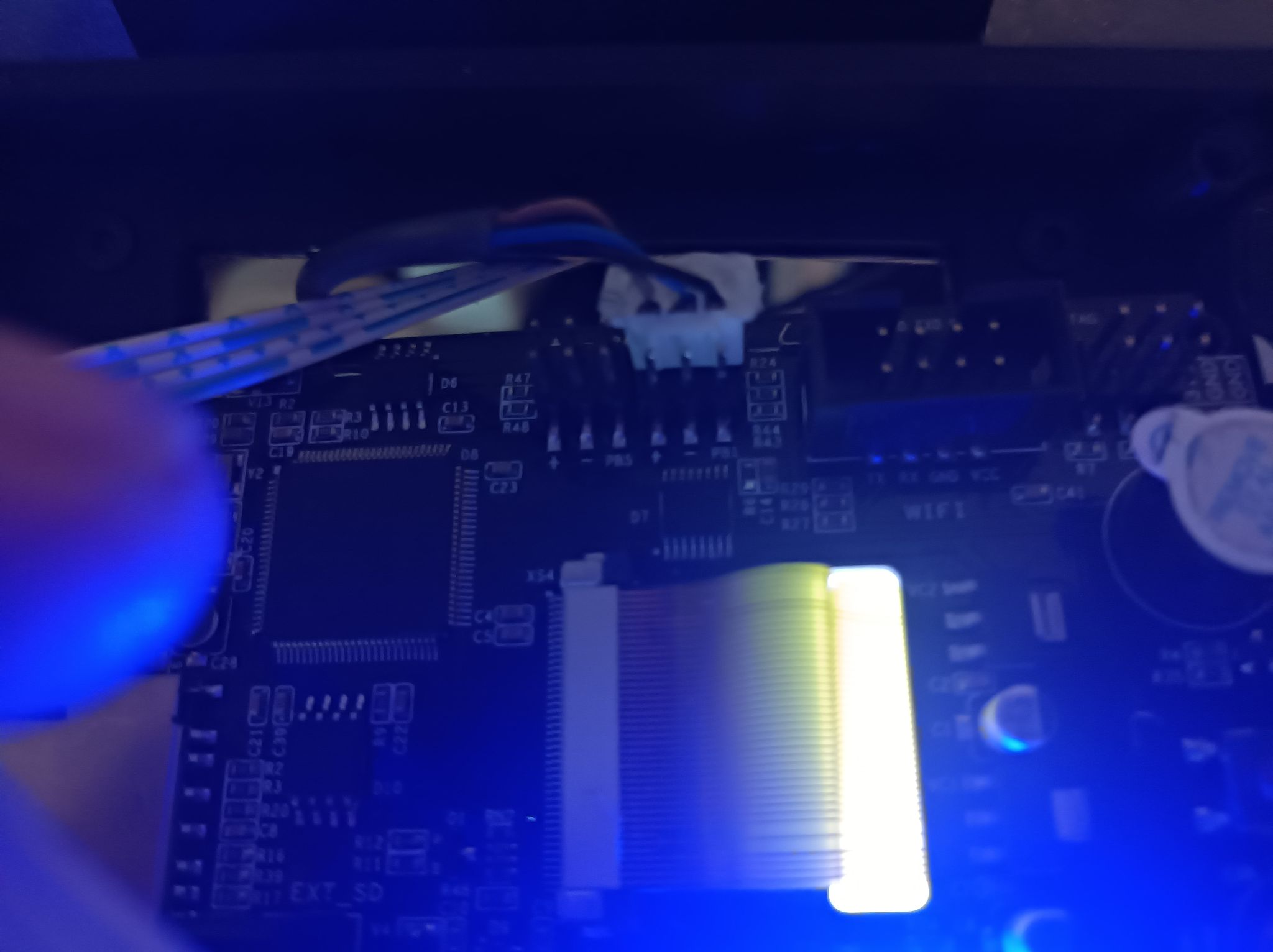

    bonjour merci pour la réponse, j'ai pas la possibilité de modifier sur l'imprimante mais si je trouve le firmware sous Arduino je modifierais la ligne comme ton exemple j'ai aussi posé la question au SAV de 3D online il y a trois jour et toujours pas de réponse. je par à la recherche d'un firmware pour la carte de l'imprimante. bonne journée j'ai décommenter la ligne mais quand je vérifie Arduino me met une erreur sur cette ligne (f#define FILAMENT_RUNOUT_SENSOR #if ENABLED(FILAMENT_RUNOUT_SENSOR) #define NUM_RUNOUT_SENSORS 1 // Number of sensors, up to one per extruder. Define a FIL_RUNOUT#_PIN for each. #define FIL_RUNOUT_INVERTING false // set to true to invert the logic of the sensor. #define FIL_RUNOUT_PULLUP // Use internal pullup for filament runout pins. #define FILAMENT_RUNOUT_SCRIPT "M600" #endif) merci j'ai trouver une solution qui marche sans modifier le fichier, j'ai brancher le détecteur sur l'écran MKS comme sur l'image

    bonjour à tous suite au changement d'écran par un MKS ou je peu installer le firmware d'origine ou comme celui de de Mrs MAGOUNET, il me reste un problème de détection de fin de filament. comme d'origine il ce branche sur l'écran et moi je l'ai brancher sur la carte mère (d'origine) il fonctionne bien mais l'impression ne stop pas en fin de filament. je pense que si je change le firmware de la carte et de l'écran ça pourrais résoudre mon petit souci. si quelqu'un a une solution je suis preneur

  6. bonjour a tous je me suis aperçus pour le flashage de l'écran, il faut que ça carte sois en version 1 car en version 1.2 est bloquer par ,le constructeur. J'ai fait l'essais sur l'écran d'une X1 première génération sans soucis, le firewire tft @Magounet fonctionne parfaitement. les écrans en vente sur les sites marchant sont tous en version 1.2, si des personnes possède un écran en version 1 je suis preneur.
