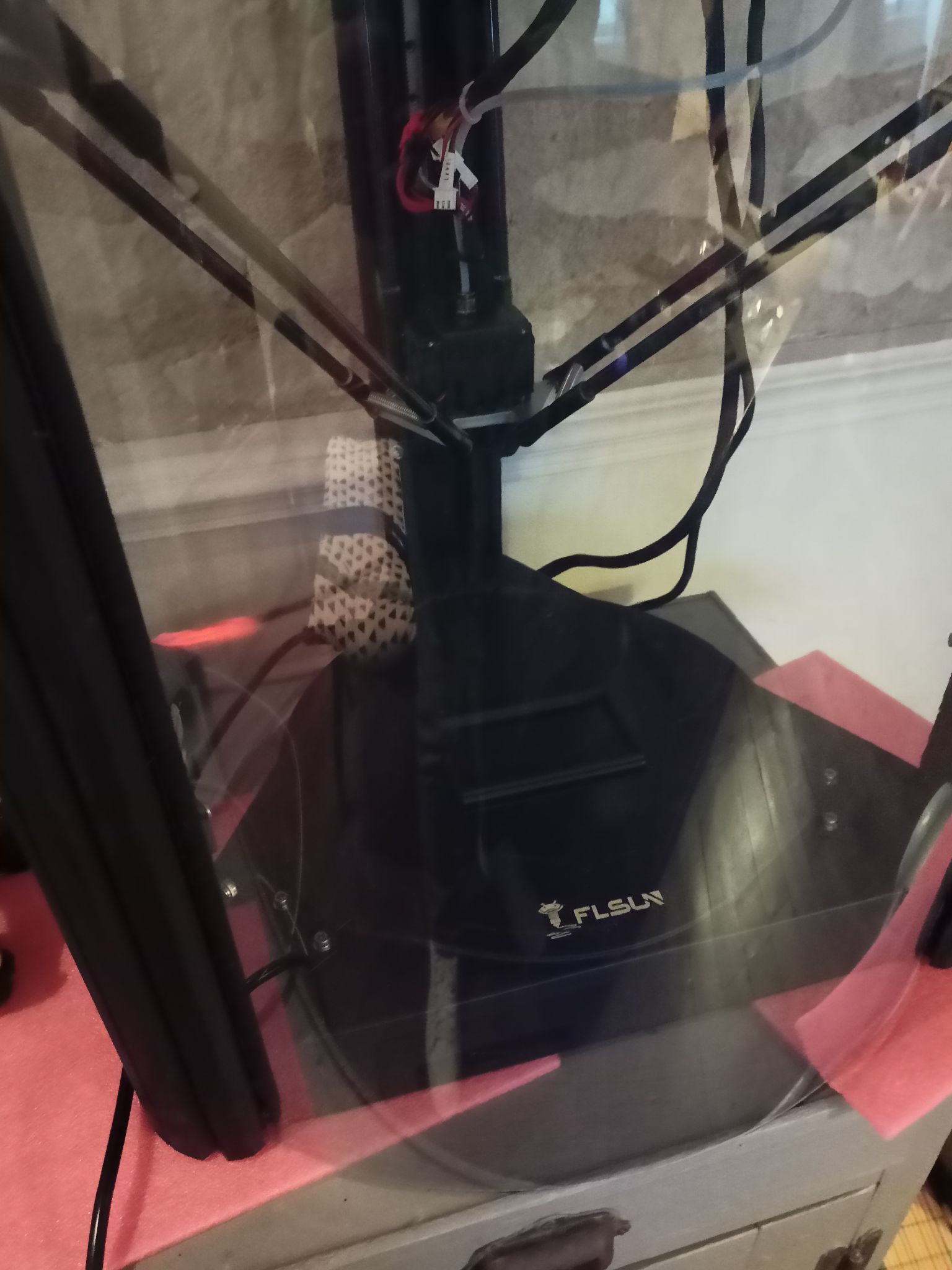

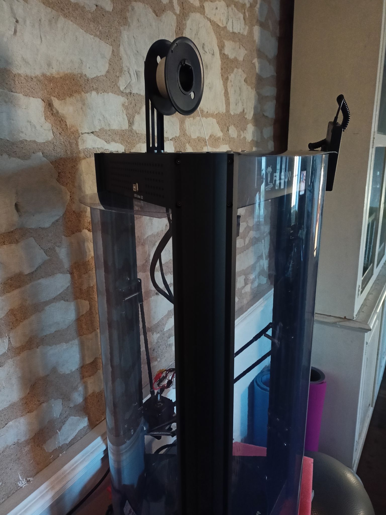

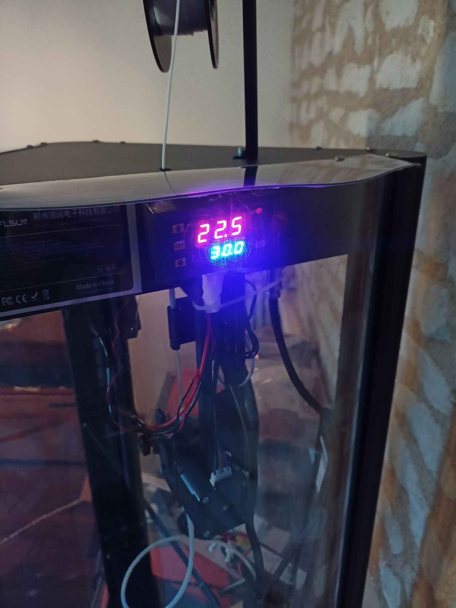

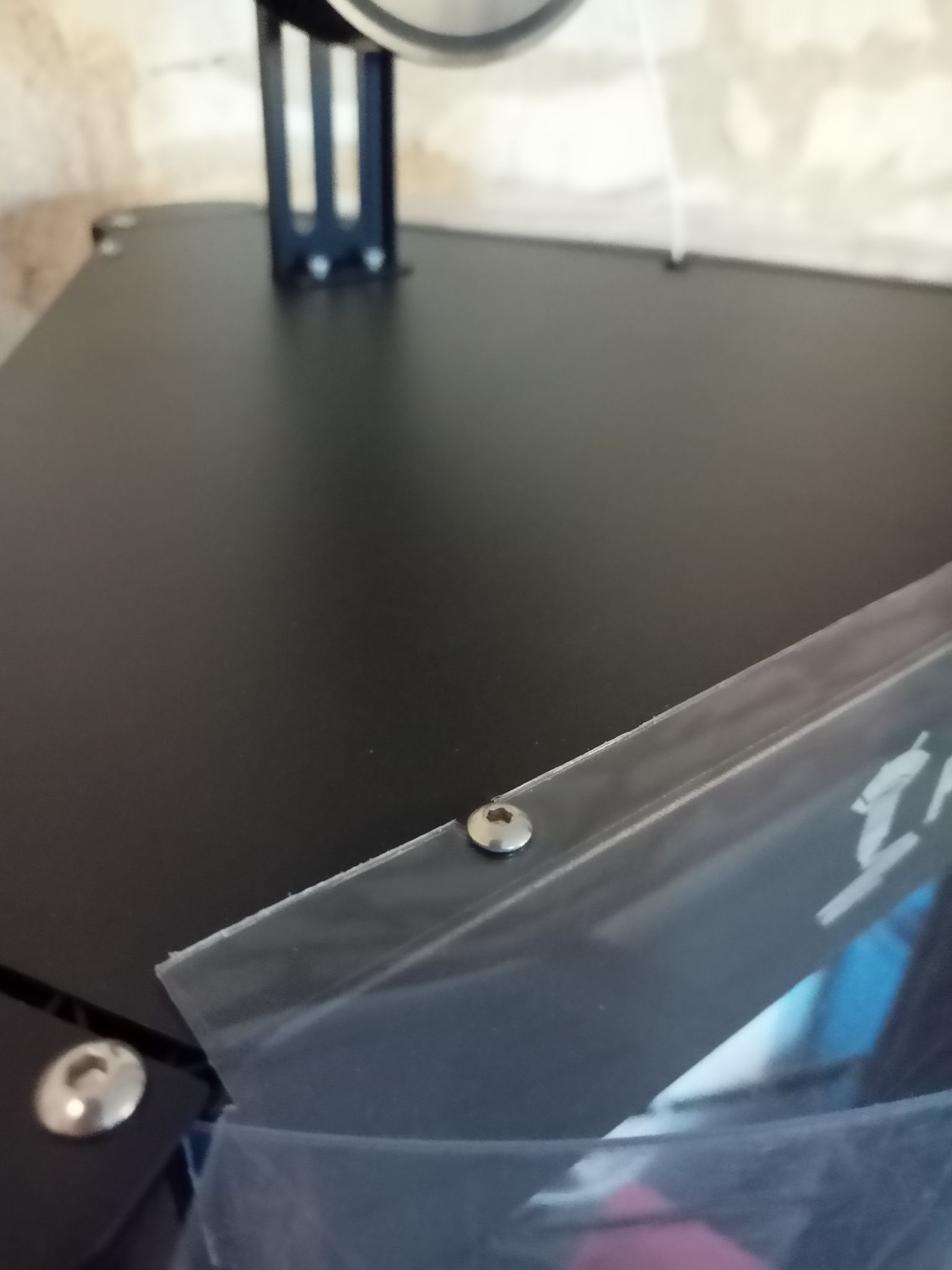

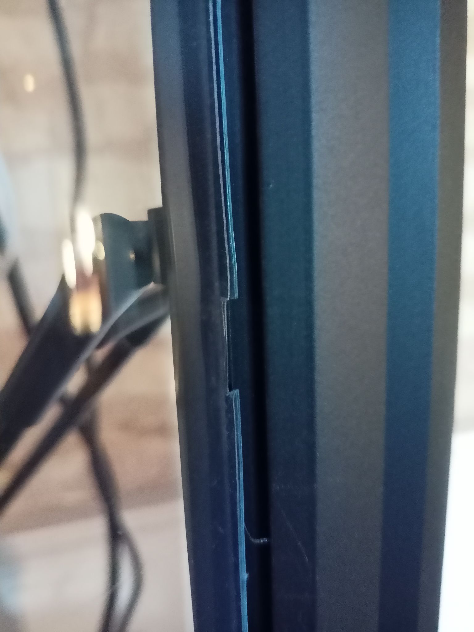

    Caisson FLSUN SR
    Bonjour, Pour passer à de l'ABS et aussi mettre l'imprimante dans une pièce non chauffée , j'ai du mettre en place un caisson. J'ai fait simple ; sans visse ajoutés ; au plus proche des dimensions de ma flsun SR ; en essayant de protéger l'électronique de la surchauffe. J'ai acheté une feuille transparente 1mm d'épaisseur vendu au mètre chez bric....ché ( PVC à confirmer). Les attaches de la feuille à l'imprimante sont réalisées grâce à une petite astuce de formage à chaud (un simple décapeur thermique et une pince plate). La feuille se clipse et d'éclipse facilement sur les montants l'imprimante. je peux donner plus de détail si ca intéresse quelqu'un... (J'ai aussi ajouté un petit système de chauffage régulé)
