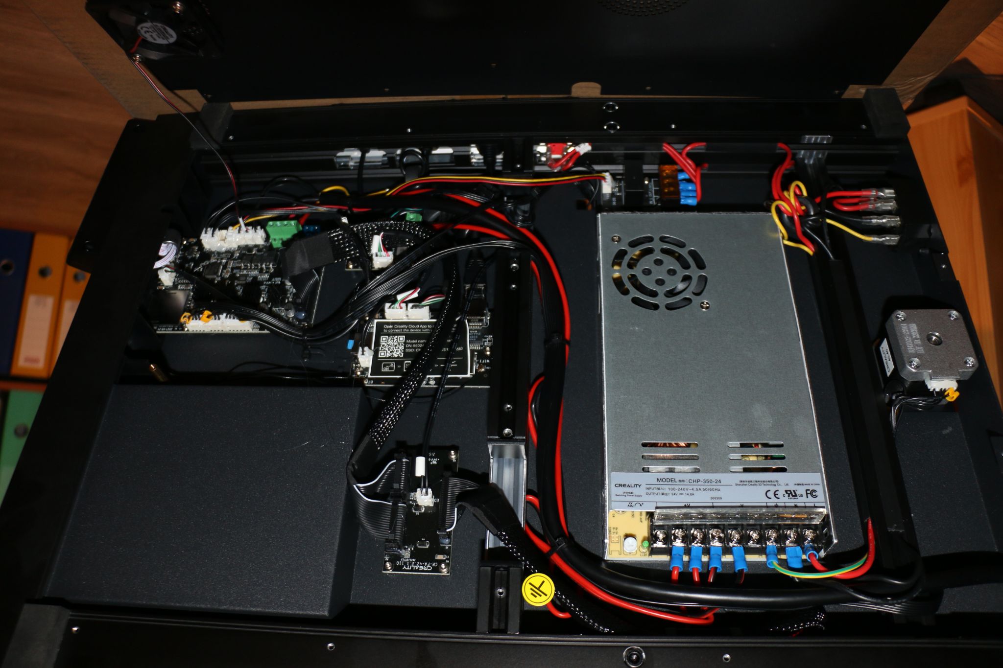

Bonjour à tous les forumeurs ! Je réactive ce très vieux post, presque deux ans plus tard, car j'ai finalement résolu le problème... seulement ce jour ! La solution a consisté à changer la carte Wi-Fi qui était visiblement HS. L'opération est relativement simple à réaliser même si elle nécessite d'ouvrir l'appareil par en-dessous (mais je l'avais déjà fait). Une fois le capot ouvert, la carte Wi-Fi est accessible assez facilement, la seule petite difficulté réside dans les connecteurs blancs sur lesquels le constructeur a jugé utile de rajouter de la colle. Il y a 3 vis à défaire et 6 connecteurs en tout : 1 Ethernet, 3 connecteurs blancs, et surtout, les deux mini-connecteurs d'antennes Wi-Fi et Bluetooth avec de toutes petites prises, similaires à celles qu'on peut voir sur les smartphones. Attention à manipuler ces deux câbles antennes délicatement car, outre le fait qu'ils sont très fins, le connecteur peut facilement se désolidariser du câble si on bourrine un peu trop... Une fois l'imprimante remontée, toutes les fonctionnalités réseau et caméra sont bien opérationnelles. Encore merci pour vos idées qui avaient permis de me mettre sur la bonne piste Bien à vous. -

Excellent, merci beaucoup, je vais regarder cela très attentivement. En fait, là, à ce stade, cela rejoint mes dernières réflexions qui commencent à m'orienter vers l'utilisation d'outils tels que Klipper voire carrément vers une résolution plutôt "orientée hardware", donc peut-être en utilisant du matériel de type Raspberry ou Arduino... Mais il faut que je me documente un peu là-dessus avant de voir si je peux aller plus loin... Sinon, pour celles et ceux que cela intéresse, une photo des entrailles de la bête (l'intérieur de la CR-10 Smart Pro, donc, qui a l'air un poil différent de celui de la CR-10 Smart, mais pas tant que ça), avec la fameuse carte Wi-Fi "Creality Box" au centre. En fait il ressort de mes dernières investigations que : - la carte Wi-Fi ne semble pas active, comme si elle n'était pas "démarrée" par l'imprimante. Ce qui est cohérent avec le fait qu'elle n'est pas du tout détectée par un balayage Wi-Fi à partir d'un PC, que les leds RJ45 d'un routeur sur lequel on connecte l'imprimante en Ethernet ne s'allument pas, et qu'aucune tentative de flashage de la carte Wi-Fi n'a d'effet... - comme j'ai touché par erreur le bootloader, je me dis qu'il doit y avoir un lien. Il doit y avoir un composant quelque part en amont du circuit qui doit régir le démarrage des autres différents composants de la machine... et donc peut-être que la résolution du problème passe par le flashage ou la réinitialisation de ce composant. Reste à savoir si je suis dans le vrai, et si oui, quel est le composant sur lequel je dois travailler (en me connectant dessus) et ce que je dois faire avec... -

Petite mise à jour car j'ai un peu avancé (bien que le problème de base concernant la prise en charge réseau ne soit pas résolu). J'ai pu connecter l'imprimante à un PC en USB, cela fonctionne avec une session Pronterface (et donc je suppose qu'on peut aussi faire avec d'autres logiciels mais je n'ai pas essayé). C'est déjà ça... Sinon, j'ai enlevé le fond de l'imprimante pour regarder un peu à l'intérieur. C'est plutôt propre et bien rangé. A peu près au milieu de l'imprimante, il y a bien une carte Wi-Fi + Ethernet (la fameuse Creality Wi-Fi Box intégrée, donc) qui comporte : - un lecteur de mini-carte SD - un bouton qui ressemble à un bouton reset J'ai essayé différentes manipulations à partir de tout ça : - effacement des fichiers sur la mini-carte SD et réinsertion dans le port de la carte - application d'une procédure dérivée de ce qui est décrit ici : https://forum.creality.com/.../how-to-unbrick-your... - retrait total de la mini-carte SD - et bien sûr j'ai essayé d'appuyer longtemps sur le bouton reset - etc. J'ai essayé pas mal de choses mais cela n'a rien changé, la carte Wi-Fi semble rester désespérément muette. Elle semble bloquée "en dur" et je ne sais pas comment la débloquer. Et en plus je ne fais pas le lien, du coup, avec la fausse manip que j'ai faite et qui a conduit à rendre cette carte invisible sur tous les réseaux (filaire et Wi-Fi). Peut-être qu'elle est carrément grillée et qu'il faut que j'en monte une autre (mais ce serait étonnant, le matériel est tout neuf et je ne l'ai pas du tout brutalisé...). Peut-être que je m'y prends mal. Il y a peut-être un mode opératoire particulier mais je n'ai pas réussi à le trouver sur le Web. Pour débloquer la carte, aussi, il faut peut-être agir au niveau électronique et connecter quelque chose, un dispositif électronique qui permette de "parler" directement à la carte... Peut-être également qu'on peut parler à la carte Wi-Fi via Pronterface, mais je n'ai pas vu comment faire et je n'y crois pas trop... Peut-être via une commande particulière que je ne connais pas encore... A cette heure, toutefois, je sèche un peu... c'est un peu frustrant car j'ai l'impression qu'il y a une solution et que c'est tout bête, mais je ne sais pas comment procéder... Si vous avez des idées sur la base de ce qui précède... elles sont les bienvenues ! Bien à vous. -
