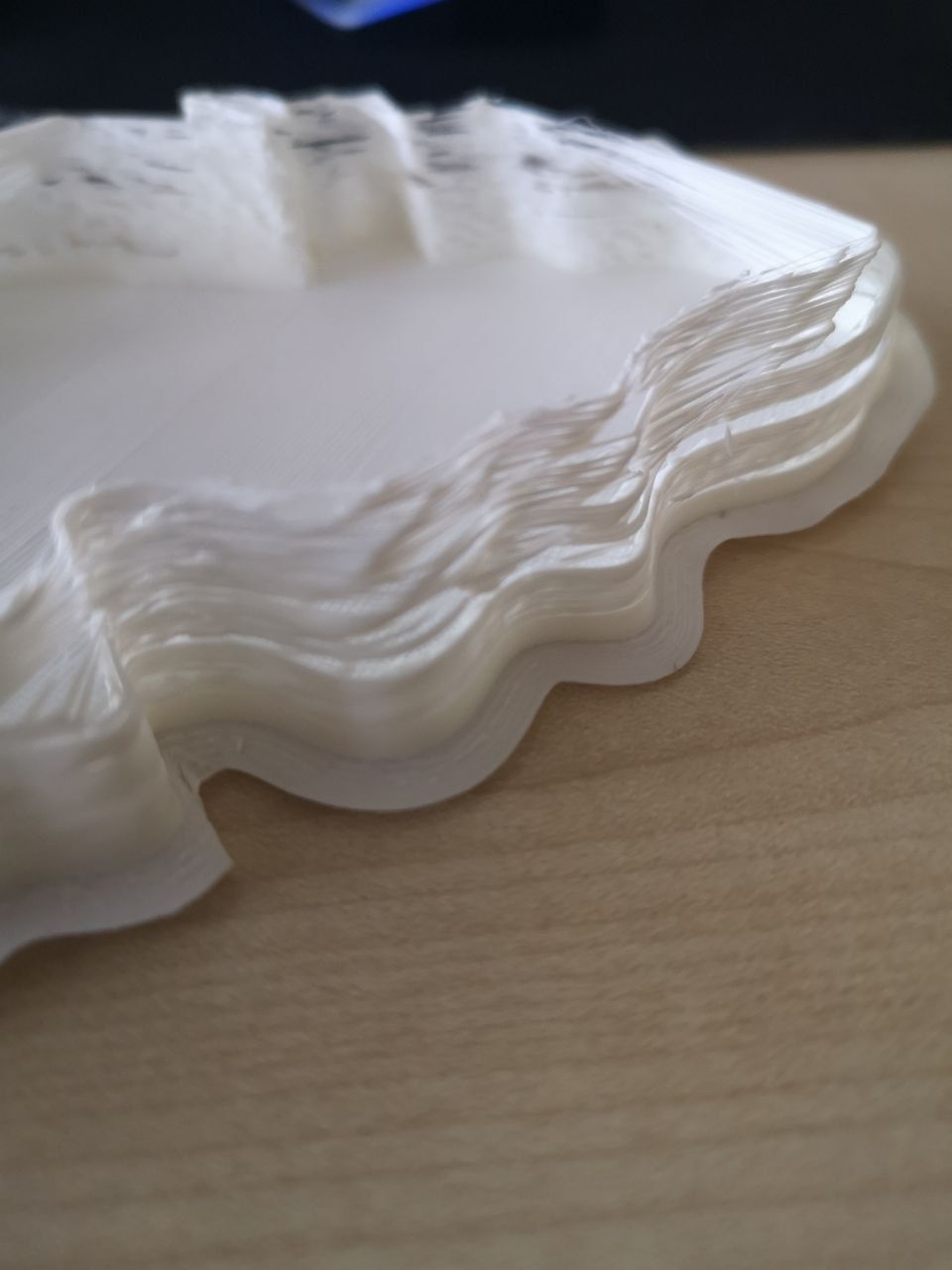

Salut @pommeverte, Excuse moi pour le retard mais je n'ai jamais reçu de notification pour ta réponse et je pensais que ma question était passée a la trappe Mais MERCI beaucoup !! C'est exactement ce que je cherchais et ça fonctionne super bien, j'ai fais quelques petits test et la différence est flagrante. C'est fou tous ces paramètres qu'on découvre avec le temps D'ailleurs j'ai vu qu'il y avait aussi un paramètre pour rendre les portes a faux imprimable et sur certaines pièces ça marche vraiment bien. -
Désolé pour le temps de réponse, j'ai été pas mal occupé ces derniers temps. Donc de mon côté le problème est résolu. Celui-ci provenait en effet du fait que j'avais plié mon heatbreak mais surtout du fait que j'avais effectivement activé les couches adaptables. Dans ma logique, si je mets une couche de base de 0.3 et une variation max de 0.1, l'imprimante devrait imprimer entre 0.2 et 0.3 (vu que pour moi, de base, je veux max 0.3). Mais dans la réalité, c'est +/- 0.1 donc elle imprimera entre 0.2 et 0.4. Et forcément, à une hauteur de 0.4 le débit est trop élevé pour la buse et l'extrudeur claque. Donc si vous rencontrez des problèmes de claquage, suivez la procédure de Titi citez ci-dessus et, surtout, remettez d'origine les paramètres de votre slicer ! A force de s'amuser avec différent paramètre il peut arriver qu'on coche une mauvaise case sans s'en rendre compte et ça crée des problèmes très difficile à déceler. Une fois de plus merci pour votre aide qui m'a été très précieuse

Bonjour à tous et bonne année ! Récemment j'ai découvert et utilisé les couches adaptatives et j'adore le principe. Maintenant je me demande si il n'existe pas le même principe mais en liant le porte à faux et la vitesse d'impression ? Depuis que j'ai une FLSUN SR, je peux imprimer a grande vitesse et c'est vraiment impressionnant. Le seul gros défaut est qu'a cette vitesse, les couches n'ont pas réellement le temps de refroidir correctement et se déforme plus rapidement que sur une imprimante "classique". Je suis donc à la recherche d'un paramètre qui pourrait automatiquement diminuer la vitesse d'impression en fonction du porte à faux. Actuellement sur cura 5.2 on peut appliquer différent paramètre à une pièce avec l'option "paramètre par modèle" mais il faut ajouter manuellement plein de petit cube et modifier la vitesse individuellement ce qui prends vite beaucoup de temps si on a des portes à faux un peu partout sur la pièce. Evidemment je sais qu'on peut mettre des supports mais j'essaye de les éviter autant que possible Merci pour votre aide -

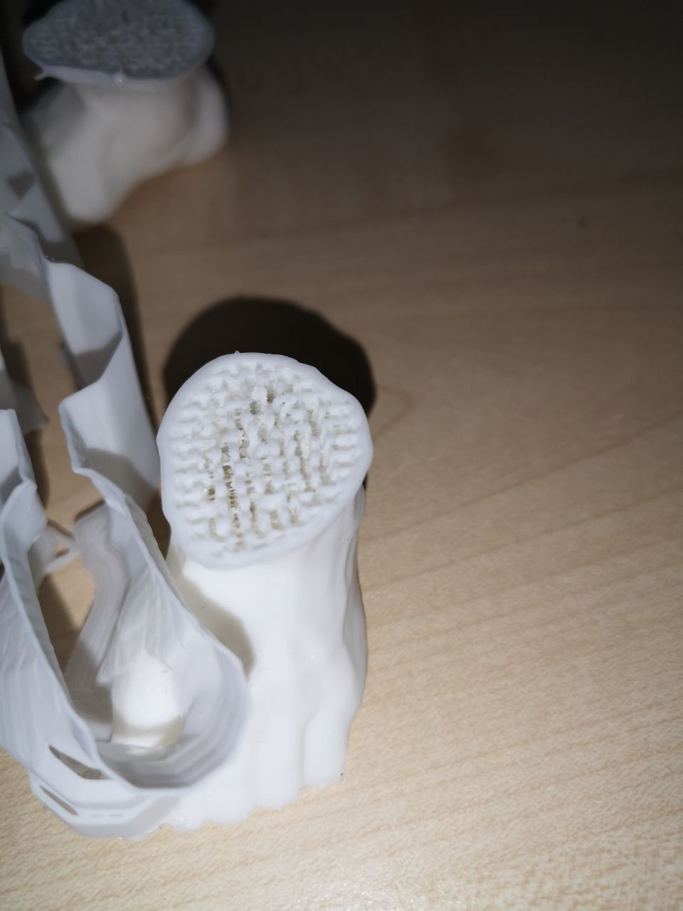

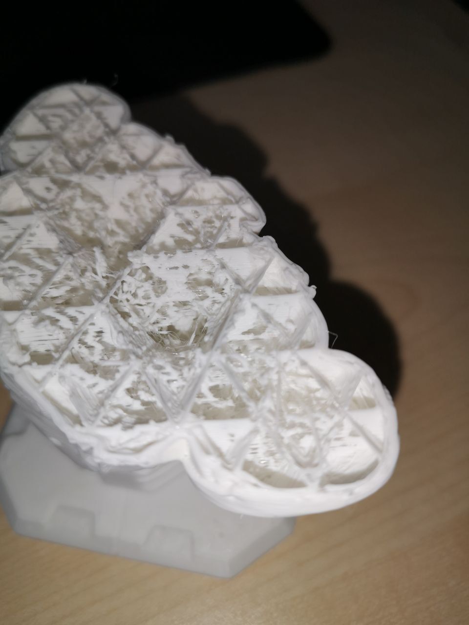

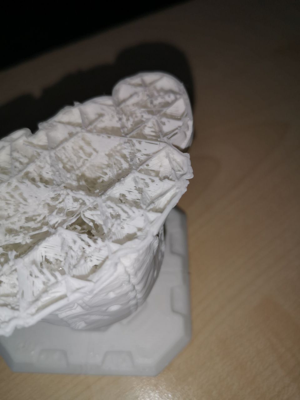

Me revoilà ! Alors j'ai bien suivi vos conseils et je me suis procurer une FLSUN SR, franchement pour l'instant elle correspond parfaitement a mes attentes, la qualité est bonne, l'impression rapide et fiable. Et ça fait plaisir d'avoir enfin un plateau qui s'auto nivelle, beaucoup moins de problème ! J'ai cependant un léger problème concernant le remplissage. Lorsque j'imprime à une vitesse supérieur à 100mm/s avec un remplissage en ligne ou en grille (ou autre, j'ai pas tout essayé) la "ligne" n'est pas complète (voir photos) et donc quand elle refroidi, le fil se rétracte un peu et dépasse légèrement de la pièce. Et au passage suivant, la buse frotte avec le bout qui dépasse et ça fait un petit "clack" à chaque fois. En d'autre terme au lieux d'avoir une grille, j'ai plein de petits téton qui ne sont pas relié entre eux. Et c'est pénible car ça fait du bruit et ça fragilise la pièce au risque de le décoller du plateau J'ai essayé en imprimant à 100mm/s ou moins et là c'est bon, il n'y a plus de problème. Mais sachant que la machine peut atteindre 150 voir 200mm/s, auriez vous une autre solution a me proposer afin que je puisse l'exploiter au mieux ? Merci -
