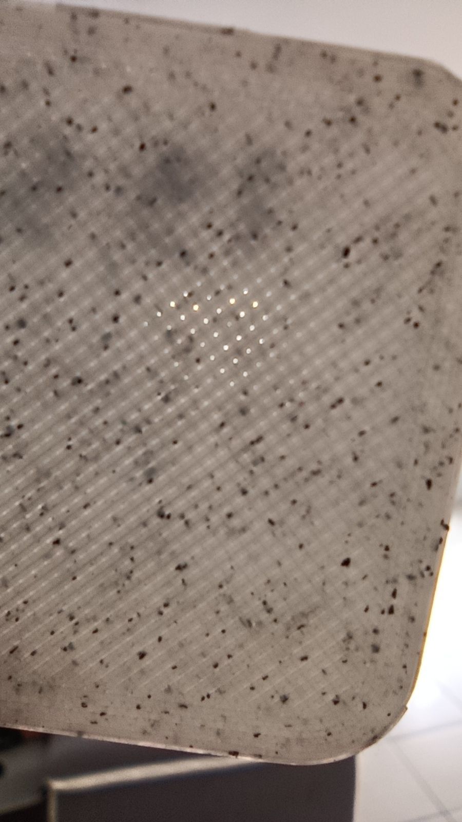

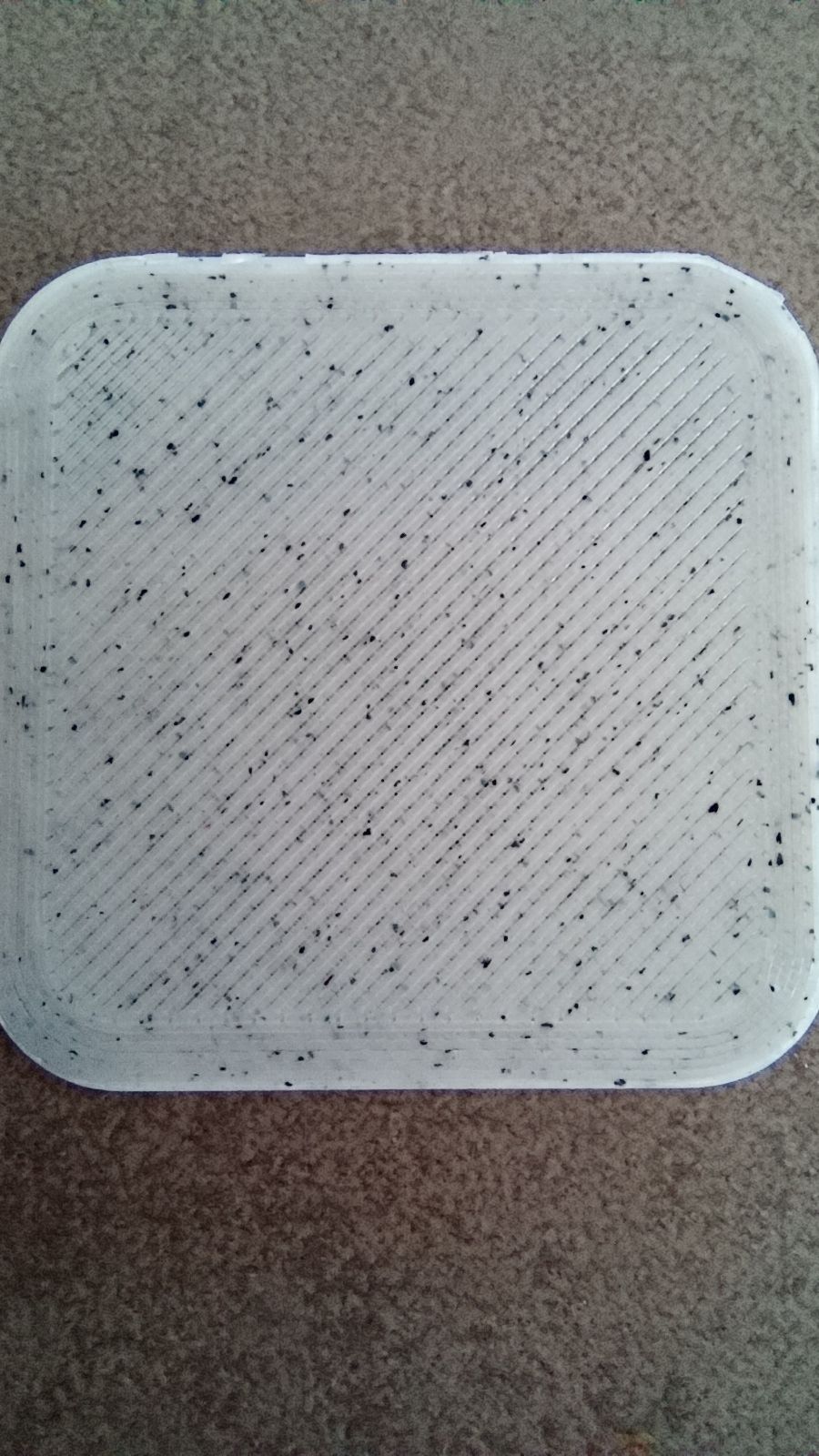

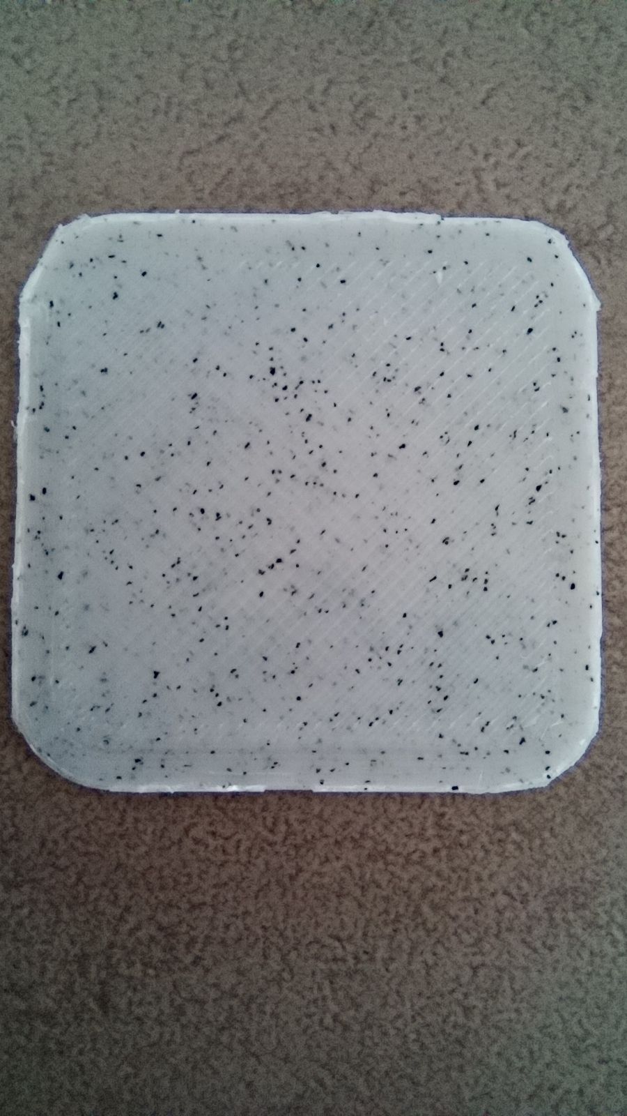

  2. Bonjour à toutes et à tous, à la suite de la calibration de mon extrudeur et du débit, je me retrouve avec les lignes de remplissage qui ne collent plus entre elles. Une image vaut mieux qu'un long discours. Voici la photo avec la calibration effectuée mais un débit à 100% (ne faites pas attention aux bords, ce sont mes cubes de débit que j'ai coupé pour avoir une photo exploitable) : Afin de régler le débit, j'ai utilisé le STL de Mitsu3D en suivant ses explications. Voici donc les photos avec le débit corrigé pour avoir une largeur de ligne cohérente à ce que je demande. Sur la deuxième photo, on peut clairement voir que les trous qui laissent ainsi passer la lumière... : J'avoue que je ne sais pas par quel bout attaquer ce problème... Pour information, je suis toujours sur ma Ender3 v2 et j'utilise Cura 5.3.0. D'avance merci
