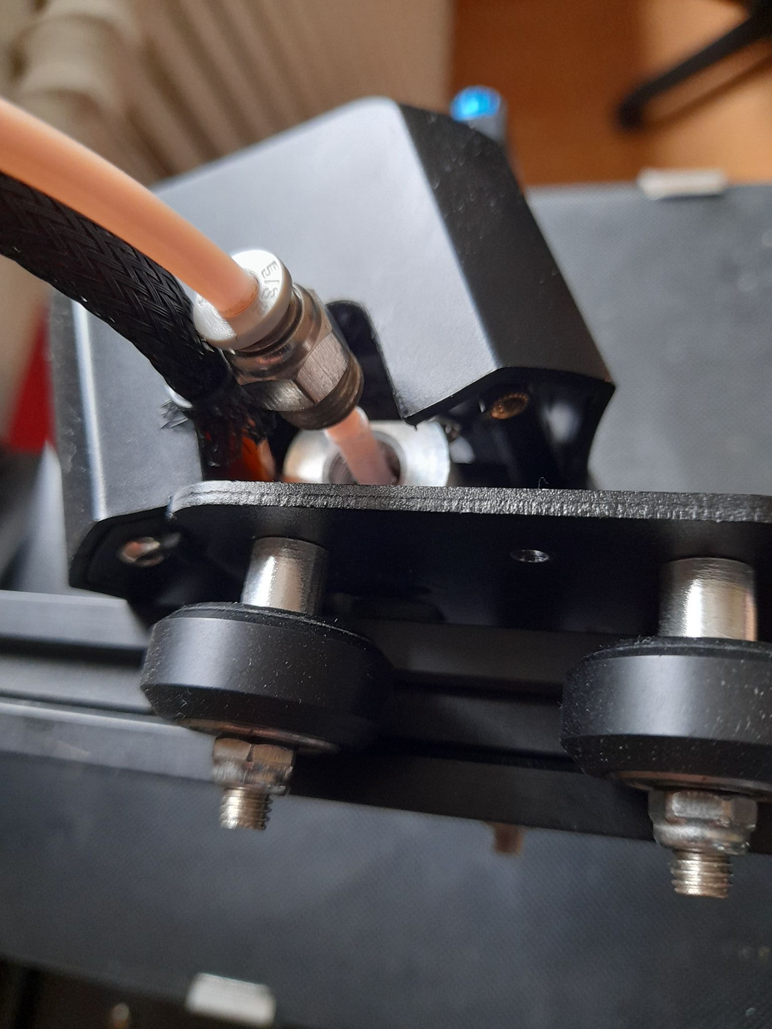

  3. Je ne peux pas le tirer dans lautre sens. Sais tu si cest grave de couper le pneufit en deux?
  4. Merci, mais le probleme n'est pas au niveau de l'appui, jai deja tiré tres fort dessus mais rien n'y fait. Sais tu si je peux couper en deux mon tube ptfe sans que ca pose probleme?
  5. Bonjour, jai un probleme, mon tube ptfe est coincé dans le petit pneufit, celui de l'extrudeur. Jai evidemment enleve la bague et abaissé le truc mais je n'arrive pas a le retirer du tout. J'ai essayé de plusieurs maniere, comme pousser puis tirer mais ca ne marche pas. Avez vous une solution miracle?? et sinon est ce que cest grave que le tube ptfe soit coupé en 2???? Merci d'avance

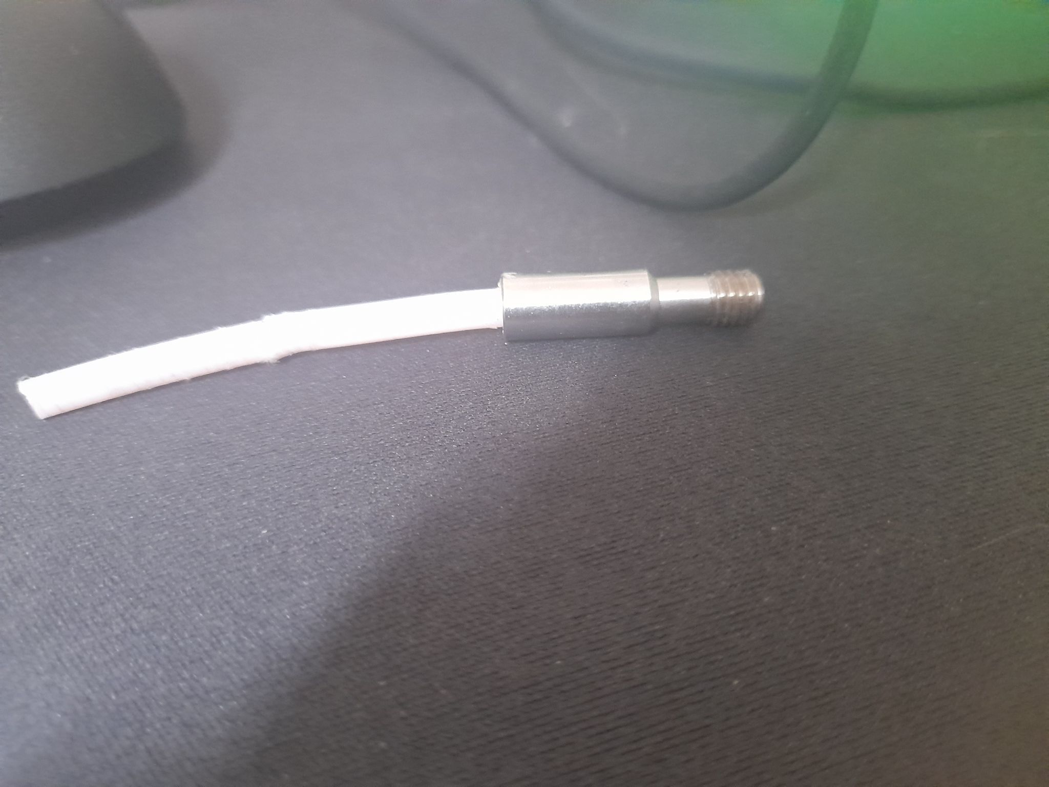

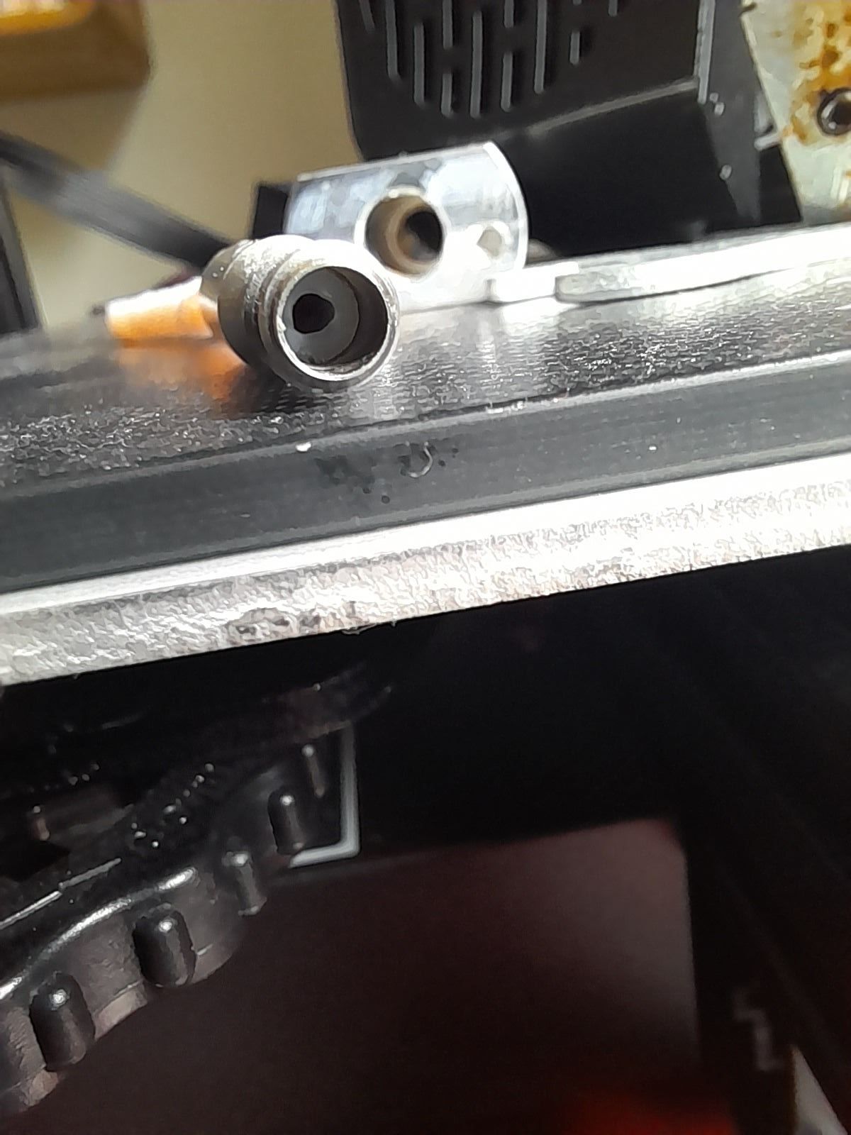

  11. Rebonjour! Jai finalement coupé le tube ptfe et réussi a enlever le radiateur. Le probleme maintenant cest que jai un bout de ptfe coincé dans le truc qui dépasse au bout du radiateur (steel heat throat) voire photo ci dessous. Et je me demandais aussi si c'est normal de ne pas pouvoir retirer le tube ptfe? jai suivi des tutos internet mais je ne peux pas le retirer, de aucun des deux cotés. merci beaucoup de prendre du temps pour m'aider
  12. bonjour, merci mais je ne comprends pas quel probleme regle cette procédure Bonjour, merci jai maintenant compris comment bouger le raccord pneumatique. vous m'avez dit qu'on ne peut pas le remonter mais moi jy arrive. Je epux maintenant le remonter et le redescendre mais je ne peux toujours pas retiré le tube pour sortir le filament coincé. pouvez vous men dire plus? Je nai pas non plus compris ce quil faudrait couper J'ai essayé de tirer et poussé sur le tube ptfr mais impossible de le retirer. De plus il est ouvert en partie vers la fin merci davance

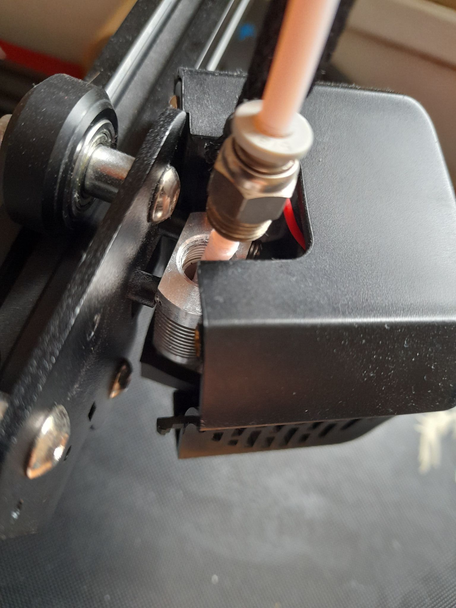

  13. Bonjour, j'ai plusieurs problèmes actuellement avec mon imprimante: 1- Premièrement, comme je lai déjà dit dans une autre discussion, mon filament se coupe sans raison et de manière paraissant aléatoire au niveau de l'extrudeur, et je ne sais toujours pas comment résoudre ce problème. J'ai déjà changé la buse, le filament, et desserré les roues crantées de l'extrudeur mais ca n'a rien changé. Mon filament peut se couper toute les 10 minutes, ou sans raison réussir à finir une impression de 40 heures facilement. 2- Deuxièmement, quand le filament se coupe, je pousse juste avec du nouveau filament pour faire sortir l'ancien, mais cette fois ci, rien ne sortait, meme lorsque je mettait un objet dure dans le tuyau pour le pousser. J'ai donc du filament complètement coincé dans mon tube jusqu'à la sortie. 3- En essayant de le décoincer, j'ai dévissé un truc à la fin du tube (photo) que je n'arrive pas à revisser, car je n'arrive pas à la descendre le long du tube, alors que je peux le remonter ou même le tourner. Je ne sais pas à quoi ca sert ou si c'est important. J'utilise du PLA et une creality ender 3 v2 Merci d'avance
