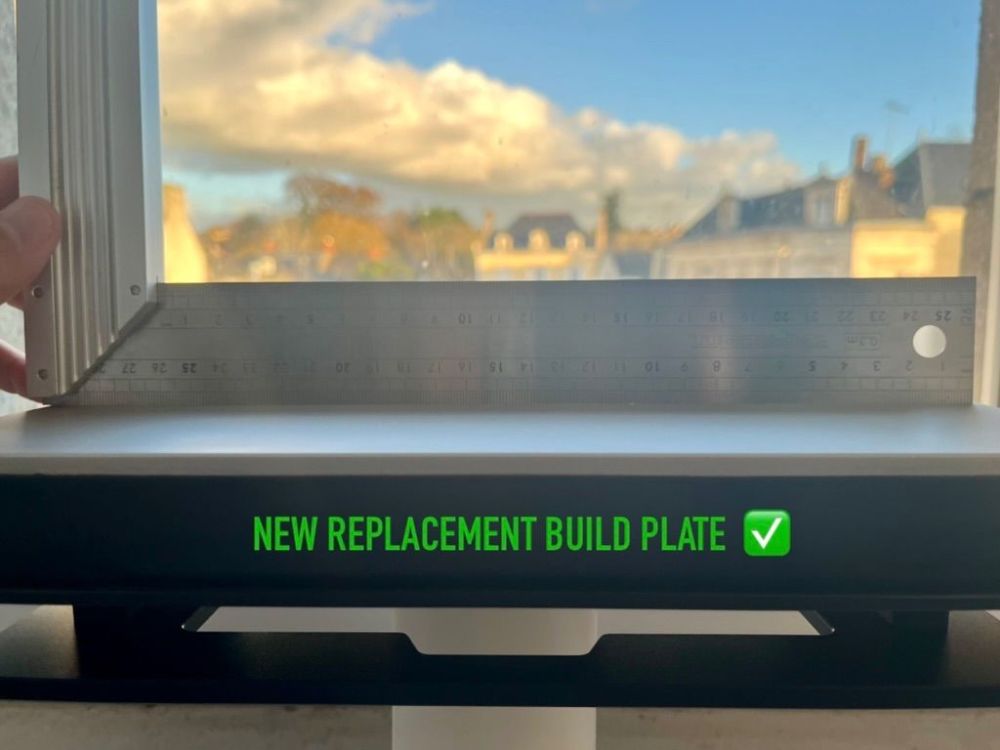

J'ai revérifié avec l'équerre en faisant attention de ne pas la placer sur les bords plus épais du film de protection (en effet bonne remarque, merci) et c'est peut-être un peu moins marqué en effet. Je ne sais pas. Mais là franchement j'avoue que je n'attends plus que la réponse d'Uniformation pour le retour de la machine. Je m'en fiche au fond si techniquement l'écran est concave ou non, tout ce que je vois c'est que mes prints n'attachent pas au milieu, et que leurs réponses depuis un mois sont très insuffisantes, même inefficaces et contre-productives. Il y a aussi une chose que je n'ai pas osé faire à cause de cette procédure de retour en suspens, c'est de poncer la surface du nouveau plateau plane au papier de verre pour augmenter son accroche. C'est quelque chose que j'avais fait sur le premier plateau tordu, et ça avait un peu amélioré les choses – bien que le support technique m'avait déconseillé de le faire ! -

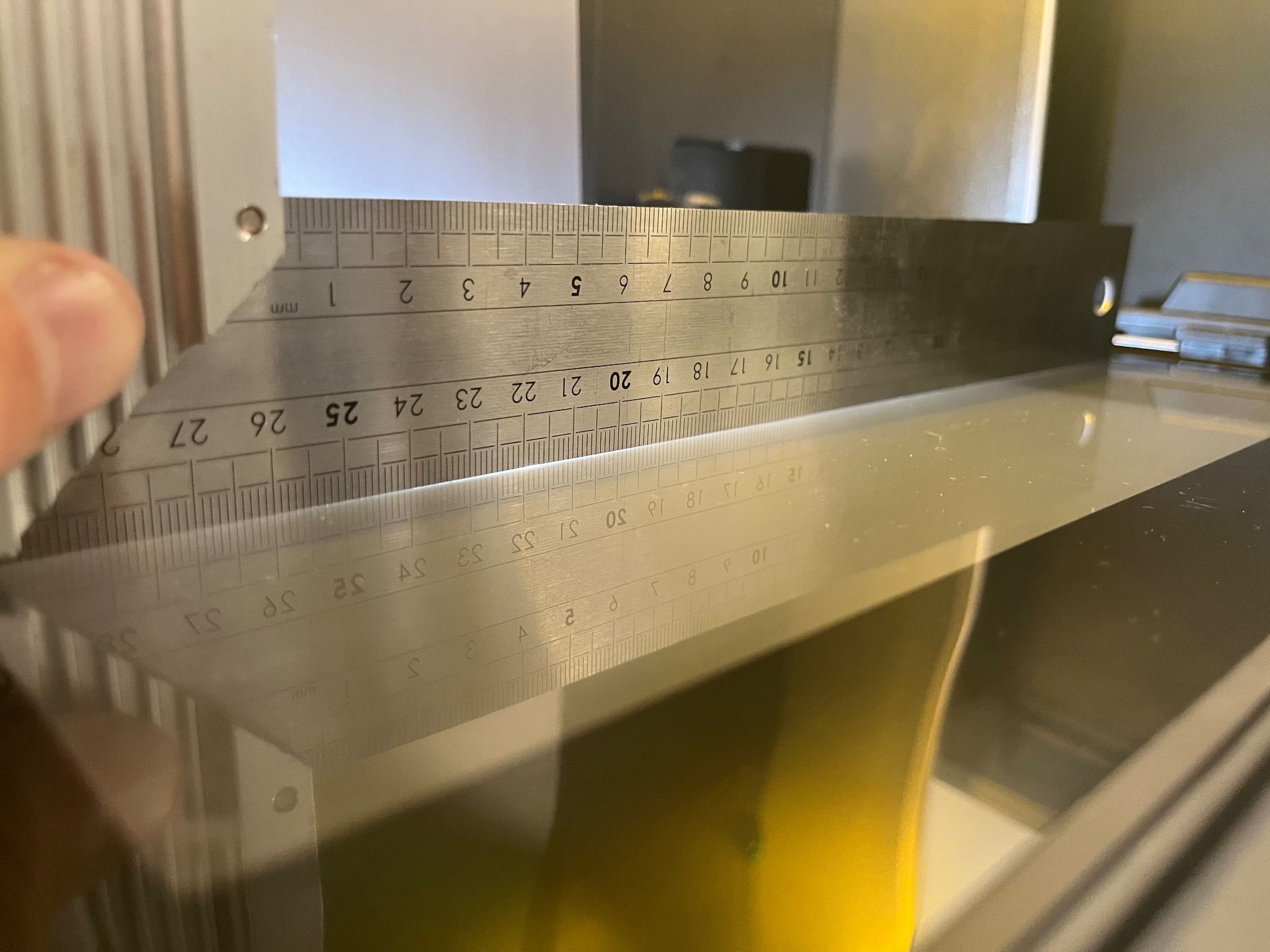

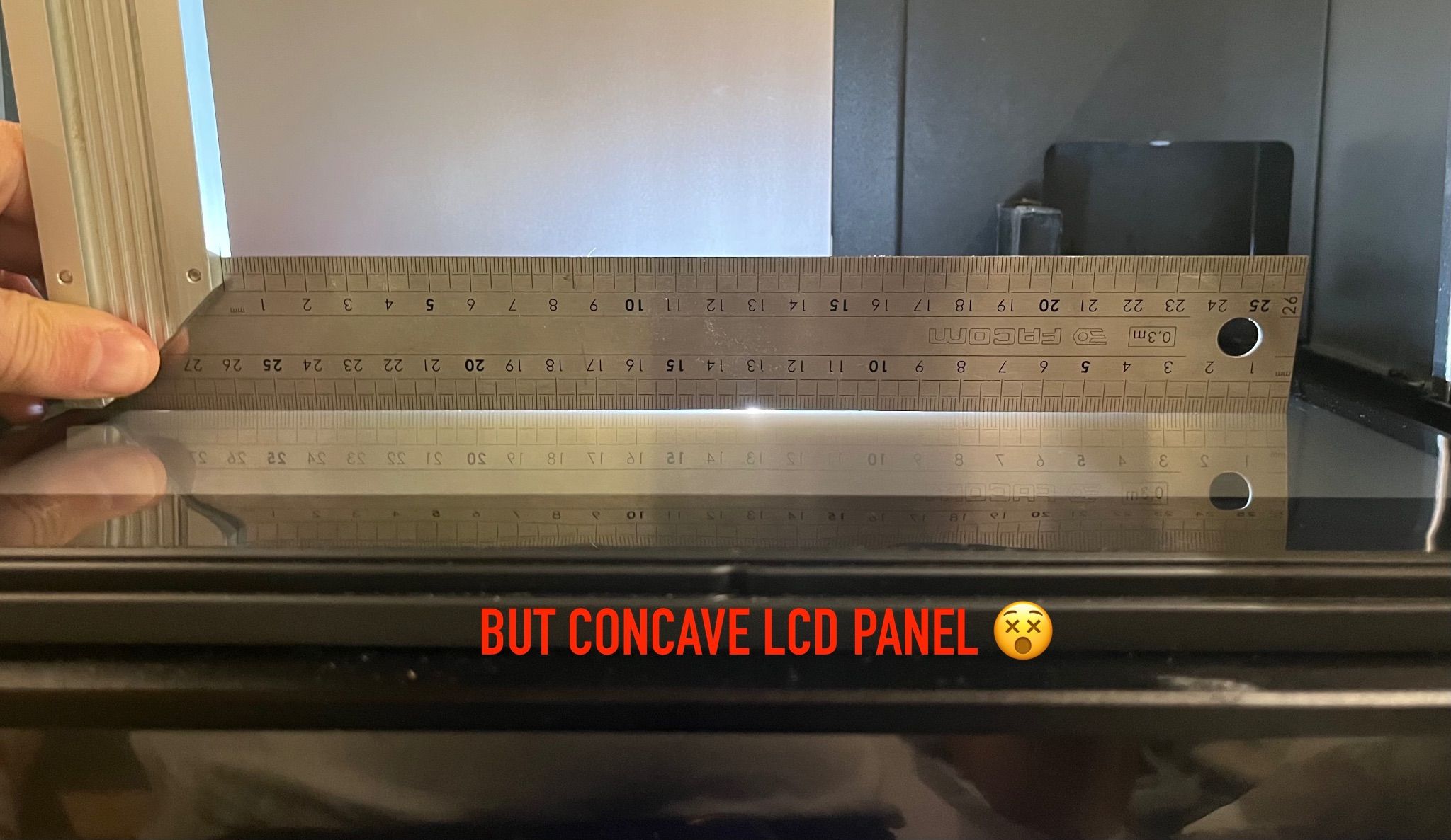

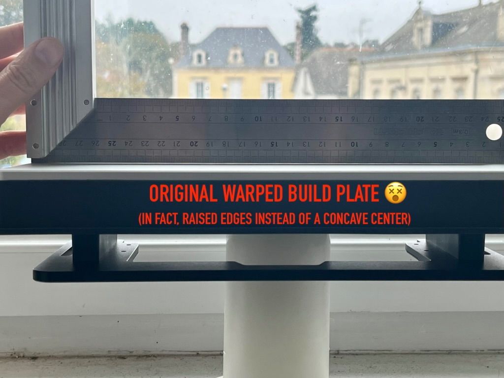

J'ai déjà eu une nouvelle build plate de remplacement. Elle est plane contrairement à la précédente dont les bords étaient relevés, comme le montre dans les deux cas l'équerre en métal. Néanmoins j'ai toujours le problème de leveling du papier à l'avant-centre, même sur le nouveau plateau, et les prints n'attachent pas au milieu. C'est alors que j'ai eu l'idée de mesurer la planéité de l'écran. Ça fait quasiment un mois que je lutte avec ces problèmes, sans compter le problème de plateau décalé ex Y que leur nouvelle pièce ne résout pas non plus (décalage en X avec la pièce de remplacement, tout aussi mal faite que l'originale mais de manière différente). Je perds un temps fou au lieu d'imprimer ; et l'imprimante est chère, ce n'est pas une Elegoo/Anycubic/Phrozen, donc je m'attends à de la top qualité et ce n'est pas le cas. Si j'ai décidé de la renvoyer c'est que je suis au bout après avoir essayé de résoudre les soucis, et il y en a trop. -

J'ai introduit de la compression verticale en utilisant des bouts de papier plus fins que ceux d'Uniformation, justement afin de rapprocher le Z0 de l'écran. C'est toujours le même souci : le papier de l'avant-centre est lâche quand les autres aux quatre coins sont bien clampés en place. Pourtant, même en procédant ainsi j'ai toujours le souci d'accroche au milieu du plateau. Isidon avait mentionné dans son test de la GK3 Ultra que contrairement à toutes les autres imprimantes résine, la zone qui envoie le moins d'UV est celle au milieu de l'écran (sur les autres imprimantes c'est le contraire : la zone la plus puissante est toujours au milieu, et la plus faible en périphérie). Mis au courant de cette particularité, les Américains et Britanniques restent dubitatifs puisque personne d'autre qu'Isidon n'a fait ce test sur Youtube (test qui est en français) et donc cette information reste méconnue dans le monde anglo-saxon. Si on ajoute ce phénomène à un plateau concave au milieu, et à un écran lui aussi légèrement déprimé au milieu, les trois effets à mon avis s'additionnent pour donner une zone légèrement sous-exposée avec un Z0 légèrement trop haut : ça n'accroche pas à cet endroit. Ce n'est que mon hypothèse. Par ailleurs, avec 30s de burn-in pour la Sunlu Standard Grey ou la JAMG HE Art Engineering Black (leur ABS-like), mes prints ne sont pas si faciles que ça à détacher du plateau avec la spatule, donc si ça attachait au milieu je descendrais même ce temps d'exposition dans la zone 24-28s. J'ai donc moyennement envie de surexposer encore davantage mes premières couches au risque de causer une délamination du raft. -

Salut @giacomelli ! Je découvre ton topic via @pjtlivjy sur un autre thread. J'ai aussi une GK3 Ultra qui a plein de problèmes, que le service technique d'Uniformation ne parvient pas à résoudre même après un mois (imprimante reçue le 5 novembre). En vrac j'ai découvert, dans l'ordre : build plate d'origine tordue (non plane) avec problème de décalage en Z. C'est pas tant que son centre est concave, mais ses bords sont légèrement relevés, ce qui fait que le milieu n'est jamais à Z0 quel que soit le leveling, et rien ne reste attaché à cet endroit. décalage de la build plate en profondeur (Y offset). La plaque de jonction (dite "leveling joint block") qui tient la plate-forme au bras de l'imprimante, est percée n'importe comment, ce qui fait que le plateau est trop en arrière, et la lumière du LCD fuite devant. plaque de jonction de remplacement tout aussi mal percée, qui règle le problème initial de Y offset, mais introduit un nouveau problème de X offset ! Avec la pièce de remplacement, reçue quasiment un mois après leur avoir signifié le problème, l'écran est désormais décalé vers la droite par rapport à l'écran LCD en dessous. Une vaste blague ! Une fois le nouveau problème remonté hier, le service technique prétend aujourd'hui qu'il faut simplement la changer de sens (en miroir droite-gauche) au montage, et ont mis à jour leur tutoriel vidéo, mais c'est du bullshit complet : ça ne fait qu'inverser le saignement UV de gauche à droite. Des buses. écran LCD légèrement concave (ça aussi il fallait le faire) ce qui fait que même le plateau de remplacement, pourtant plus plane que l'original, ne retient toujours aucun print au milieu. J'ai aussi des lignes horizontales sur mes prints, je suspecte donc aussi l'axe Z, même si j'admets que ça, ça peut provenir de mes paramètres d'impression. Mais je n'ai plus aucune confiance en la machine. À cela il faut ajouter les problèmes rapportés suivants, que personnellement je n'ai pas eu (ou pas encore découvert, pour le second) : capot vert basculant fendu voire explosé lors du tranport (l'imprimante est trop lourde : 35 kg. Il faudrait presque une caisse en bois comme sur une Apex-Maker) valves du système de remplissage par pressurisation qui fuient ! Suite à leur merguez, mais aussi leurs mensonges (il mentent par mail comme des Chinois pour ne pas perdre la face) et leur incompétence, je n'ai plus confiance non seulement en la machine, mais aussi en leur entreprise. J'en ai tellement ma claque que j'ai demandé aujourd'hui à Uniformation le retour de l'imprimante et son remboursement intégral. J'ai même mis Ross alias FauxHammer en copie de mon mail avec toutes les photos et vidéos, qui est un peu leur représentant-placier sur les réseaux sociaux notamment YouTube, et qui les a bien aidés à en vendre des caisses. -

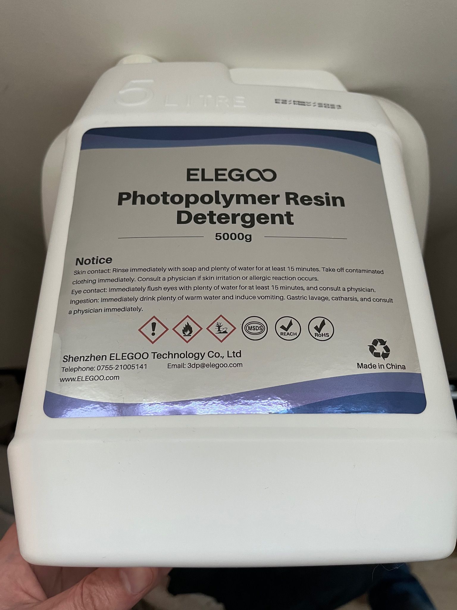

Ok. Concernant l'Elegoo, son principal composant est le solvant à hauteur de 50 %, un mix d'esters simples et dibasiques (DBE) : 1,4-dimethyl butanedioate, 1,5 dimethyl pentanedioate 1,6 dimethyll hexanedioat puis viennent des lipides et un polyiol à hauteur de 35 % pour booster l'efficacité : Fatty acids C5-10, esters with pentaerythritol et enfin le détergent proprement dit, un groupe dodécyloxy éthoxy à queue hydrophobe (15 %) : Disodium C-[2-[2-[2-(dodecyloxy)ethoxy]ethyl] sulphoatosuccinate Connais-tu ces produits en particulier et si oui, sais-tu les effets adverses principaux ? Déjà pour le solvant, il y a la mention "Acute Tox., 4, H302" qui signifie "toxicité aigüe" mais de niveau 4/5 (1 étant la + toxique et 5 est la - toxique. La catégorie 4 indique une toxicité aiguë modérée) et H302 = "Nocif en cas d'ingestion".
Ça calme Tu parles de quel produit, l'Elegoo ou le Formlabs ? Si tu mentionnes "trade secret" j'imagine que c'est le Formlabs et que le produit dangereux en question est le 2-(2-butoxyethoxy)ethanol que j'ai cité plus haut ?
Je viens de trouver une version plus récente de la fiche SDS du détergent Formlabs, mais ailleurs que sur leur propre site web (honteux qu'ils ne l'aient pas mise à jour chez eux…). J'imagine que ça n'était pas très légal de publier une fiche SDS censurée comme un rapport FOIA de la CIA sur JFK ou les ovnis On y apprend que le composé principal est le 2-(2-butoxyethoxy)ethanol (éther monobutylique du diéthylène-glycol, de la famille des éthylèneglycols éthoxylés). Les autres composés sont toujours en "trade secret"…
Et encore, au moins chez Elegoo les ingrédients du détergent sont listés dans la fiche SDS (que j'ai rajoutée dans mon post précédent) ! Ce n'est pas le cas chez Formlabs par exemple, qui vient aussi tout juste de sortir un détergent spécial résine (2x plus cher que celui d'Elegoo) et qui a mis "secret commercial" pour tous les ingrédients dans la fiche SDS du produit !
Je n'ai pas encore testé sur d'autres plastiques. En fait ma découverte a été fortuite : un peu de détergent tombé par terre sur le lino, qui a coulé au passage sur la façade d'un déshumidificateur, et qui s'est ensuite écoulé sur le sol pas vraiment d'équerre contre une cale imprimée en ASA située derrière. Je n'ai pas vu ça immédiatement, je m'en suis rendu compte en voulant déplacer le déshumidificateur, dont la paroi était devenue collante et granuleuse. En le bougeant j'ai vu que la cale en ASA derrière avait gonflé et était devenue molle ! J'ai épongé la petite flaque sur le lino (dont j'ignore le type, ce n'est pas moi qui l'ai posé) qui lui n'a rien (ouf). Photo du bidon ci-dessous. Super difficile à prendre car l'étiquette est réfléchissante comme du papier alu, mais j'ai réussi à la rendre lisible en l'inclinant pour éviter les reflets. Il n'y a pas d'autre inscription sur le bidon à part cette étiquette. J'avais demandé la fiche SDS à Elegoo, qui me l'avait envoyée par mail. Elle n'était pas dispo sur le net ! Je l'avais déjà postée dans ce forum, voici le lien pour la télécharger. On y lit que le solvant est à base d'ester (esters simples et dibasiques).
J'utilise le détergent Elegoo et je confirme que son solvant attaque fort certains plastiques tels que l'ABS ou l'ASA imprimés par FDM (mais bien évidement, pas la résine acrylate des imprimantes MSLA) en les faisant fondre de manière similaire à l'acétone. Pas d'effet visible en revanche sur divers autres matières plastiques tels que le linoléum. Mais il faut faire bien attention car l'ABS est utilisé un peu partout dans les objets de la vie courante c'est vrai. Je n'ai pas testé mais comme pour l'acétone, je pense qu'il faut redoubler d'attention également concernant l'exposition de ce détergent au polystyrène, polycarbonate, plexiglas, polyuréthane et PVC, entre autres plastiques usuels.
