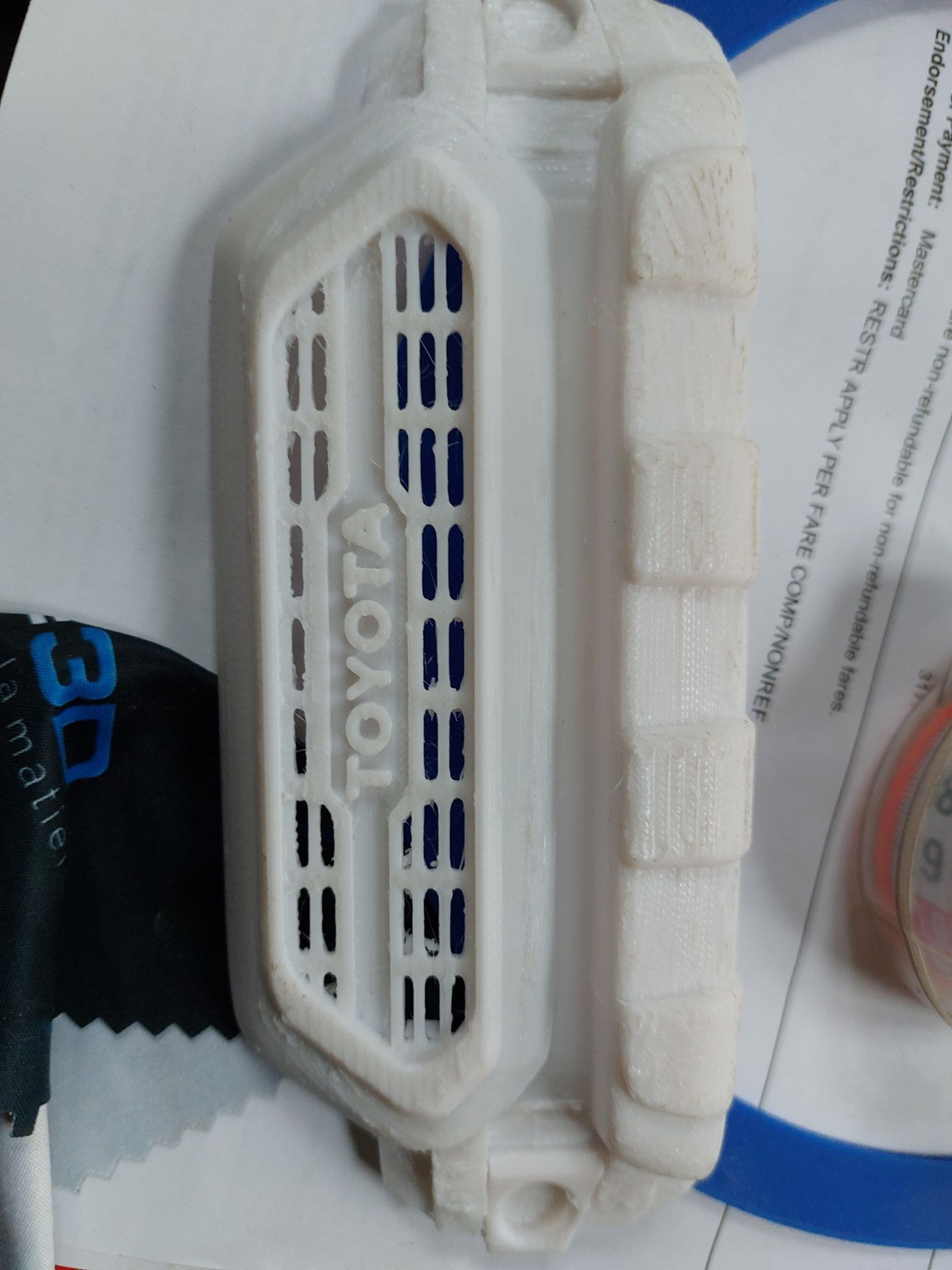

Bonjour à tous, Après réglages, levelling, calibration et j'en passe, première impression réussie mais pas propre. J'ai refait les steps, enregistré dans l'eprom, c'est bien pris en compte. Changement du corps de chauffe complet, et pareil, j'essaie de comprendre. Je viens de voir que le flow est bien à 100%, et dès le début de l'impression il tombe à 95%, est ce normal ? -

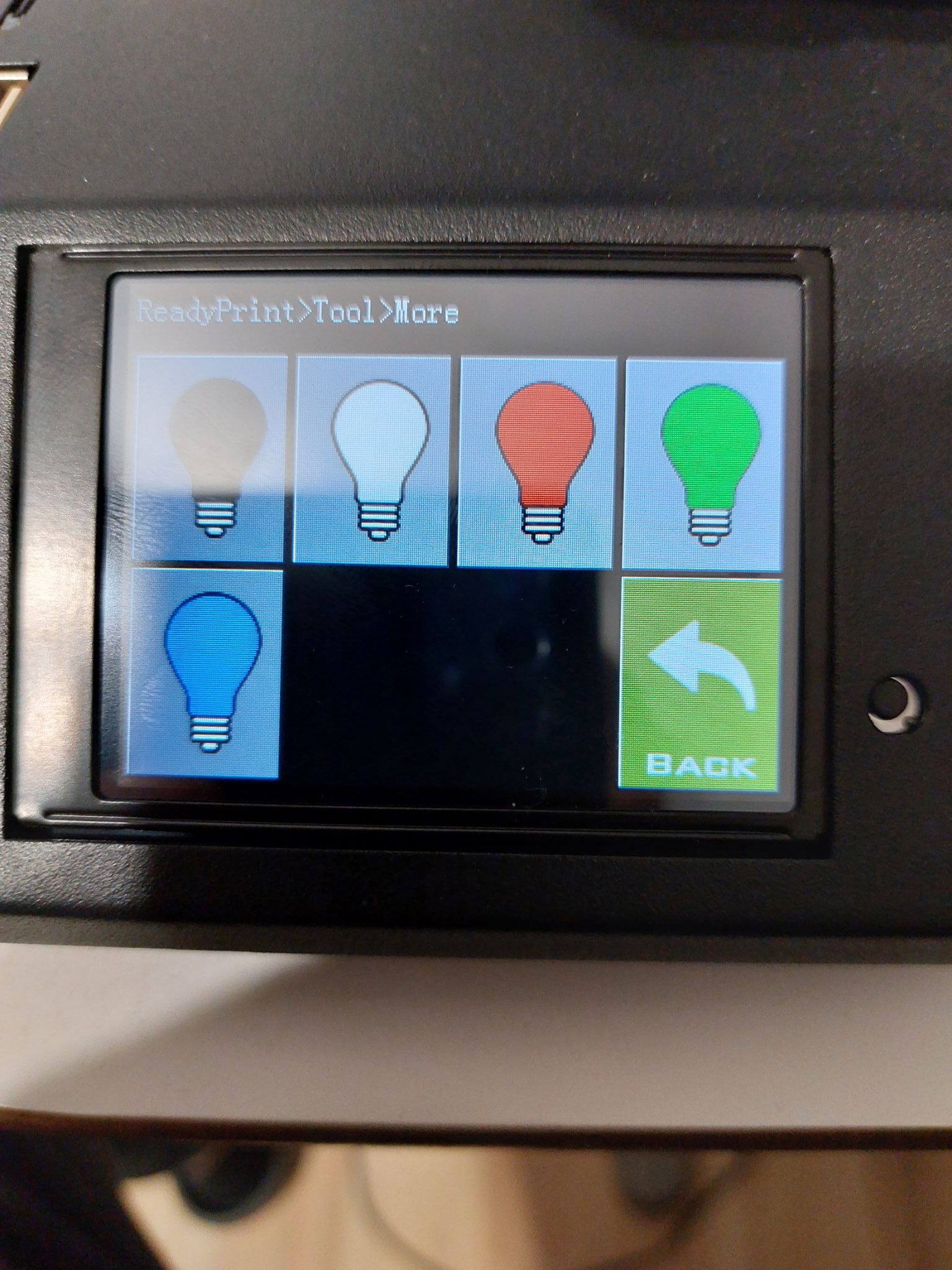

Ok, la seule fois où j'ai changé de couleur je l'ai fait à la volée et ca marche, je verrais ça. Dans l'idée je voulais trouver plus de fonctionnalités à l'écran. Comme sur ma Ender3 v2 après flashage Encore merci de ton aide Au plaisir -
