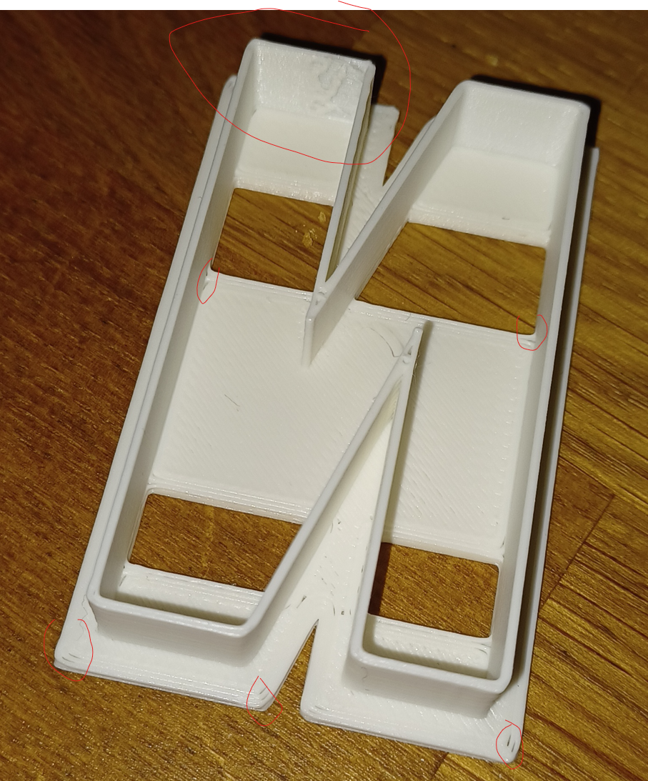

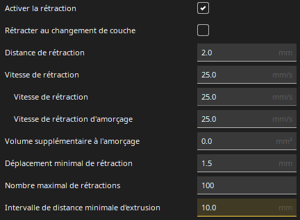

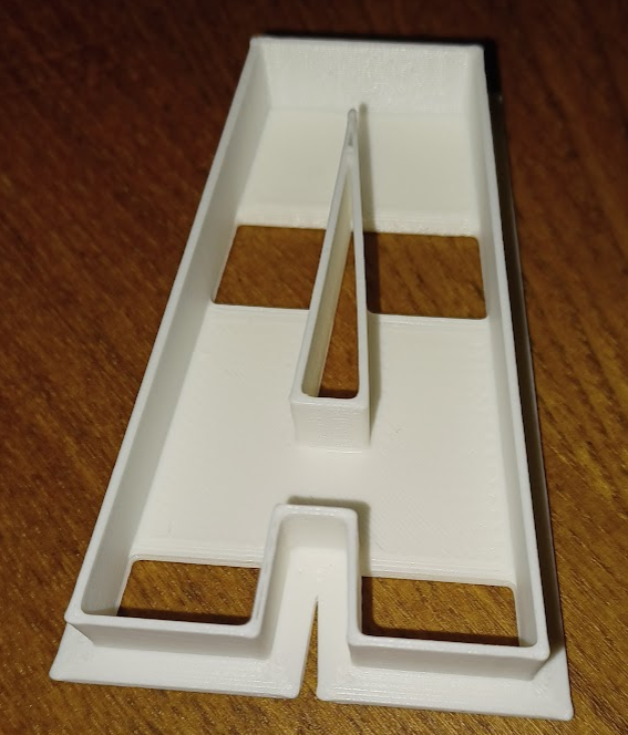

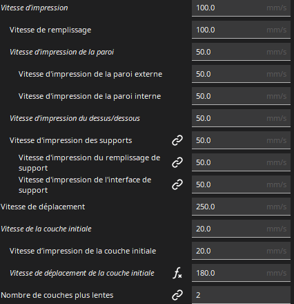

  3. Bonjour à tous. Je suis passé il y'a quelque jour sur le firmware 2.0.9.1 que @MrMagounet a partagé (Version TFT GD32F305). Sur cette version le linear advance est activé. J'ai donc flashé, et calibré mon imprimante dans cet ordre: - Calibration de l'extrudeur (Quantité qui entre dans le corps de chauffe) - Calibration du débit (Via cura) - Réglage du bed + Z0 - Calibration des PID (Buse + plateau) - Réglage Linear Advance (tuto Guero luoco) (Meilleur résultat avec K 0.05 avec le filament présent sur les photos ci-dessous) Filament: PLA Pollyterra de chez Polymaker Température: Buse 210° Plateau 60° Vitesse impression: Paramètre de rétraction: Avec le Firmware d'origine de Artillery pas de soucis, mais depuis le flash voici le résultat: Au niveau des angles j'ai des manques entre les lignes, et au niveau de la couture on voit comme une déchirure, un manque de matière. Pourtant d'apres les test de K, le facteur 0.05 est le meilleur (Testé à 0.01 de déviation pour affiner au mieux) Du coup, est ce que j'ai oublié un paramètre côté Imprimante? Côté slicer? Ou bien désactiver le linear advance pour eviter ce genre de soucis? Pour info après le fe flash j'ai vu que le K par défaut était à 0.11 Je sais que de nombreux paramètres peuvent influer, mais là pour cette fois je sèche. J'espère que je vous ai fournis suffisament d'informations. Merci d'avance pour votre aide. Edit: Avec linear advance désactivé, je retombe sur ce que j'avais avec le firmware d'origine. Plus de manque, ni de déchirure. Inconvénient, les angles qui "débordent" un peu:
