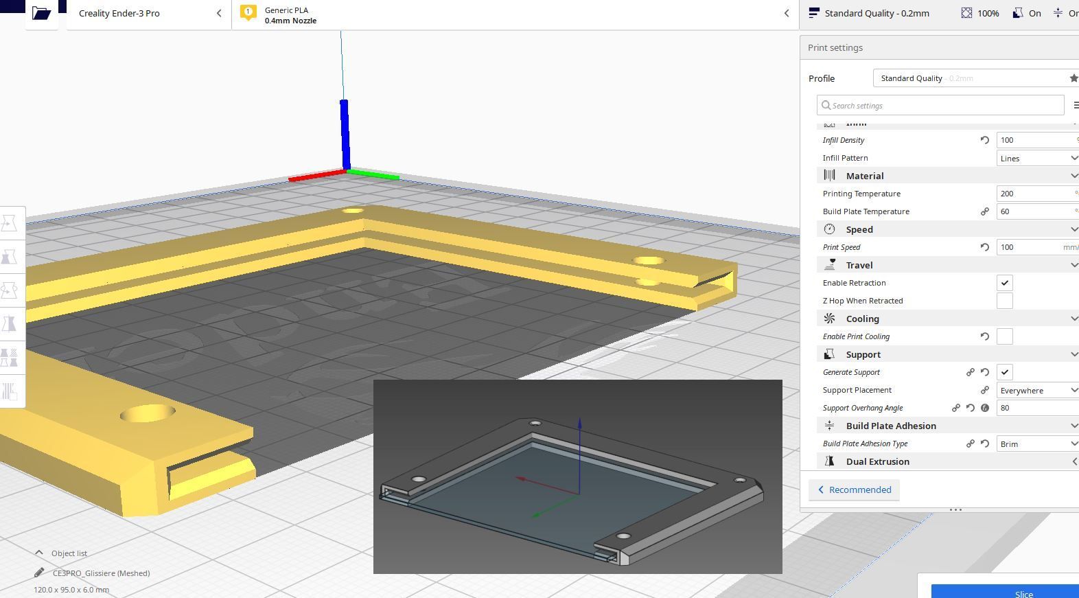

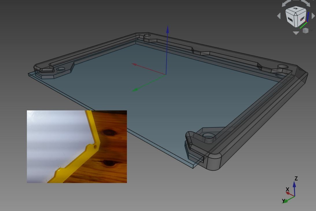

  • Lieu

  1. Les pièces sont moyennement compliquées à modéliser, mais la difficulté est dans la prise des cotes, vu la taille il faut pouvoir mesurer au 1/10 de mm. Donc tout au pied à coulisse.
  2. Rebonjour, j'ai finalement réussi en modifiant la conception (minimiser les surfaces non portées) et en mettant 10% en densité de support (zig zag). Avec un outil pointu j'arrive à faire sauter le peu de support qu'il y a encore. L'idée de mettre en pause et insérer mon écran ,pas bête, mais j'ai besoin de le changer à l'occasion, il faut donc qu'il soit amovible. En tout cas, merci pour vos conseils. Protec2.stl
  3. J'ai téléchargé la dernière version de cura, il fait des support à l’intérieur. Je fait un test d'impression. Glissiere (Meshed).stl
