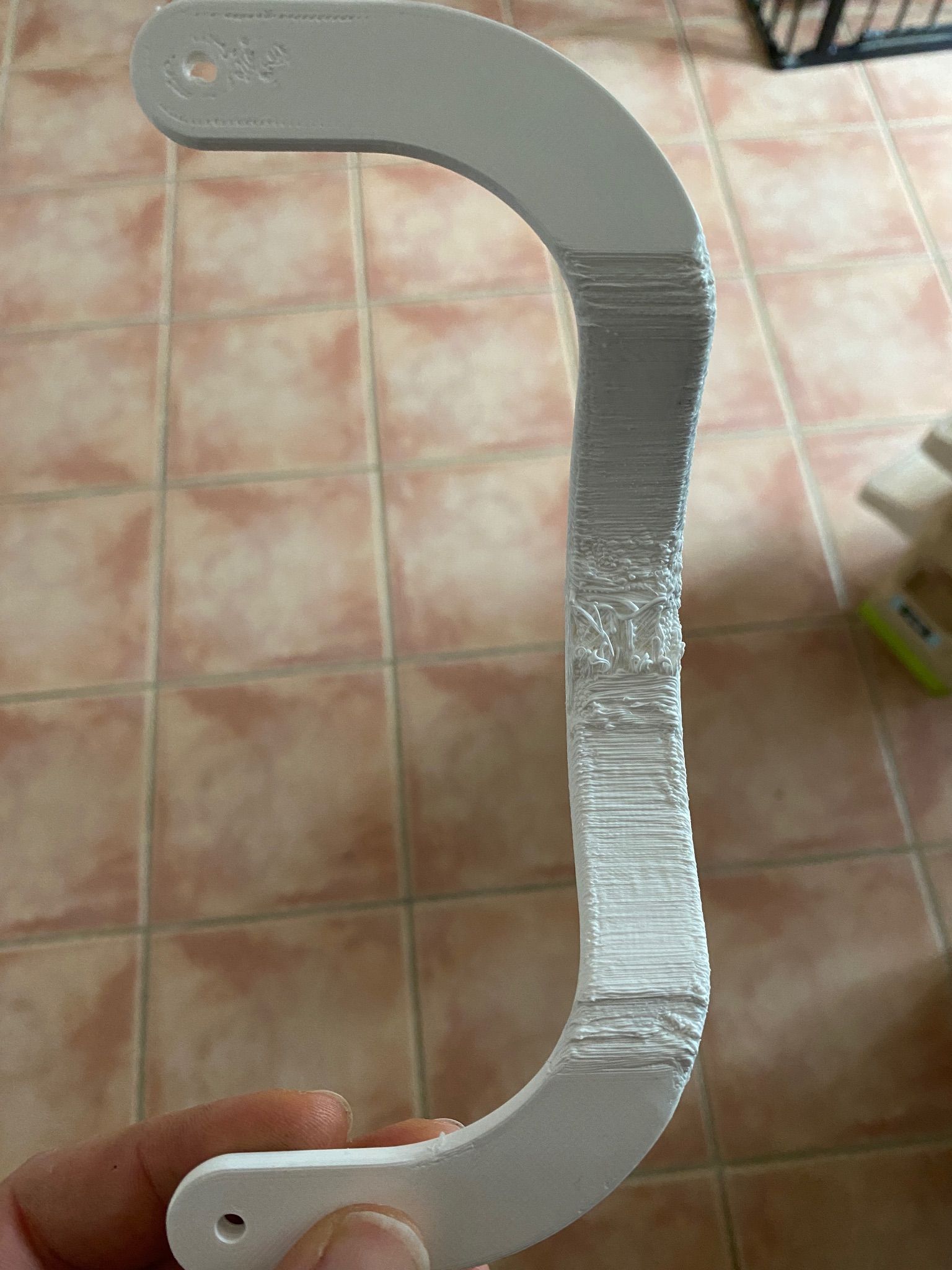

  1. Ça donne toujours les mêmes petits soucis Mais je désespère pas à y arriver ! j’ai quand même réussi à imprimer 1 bateau

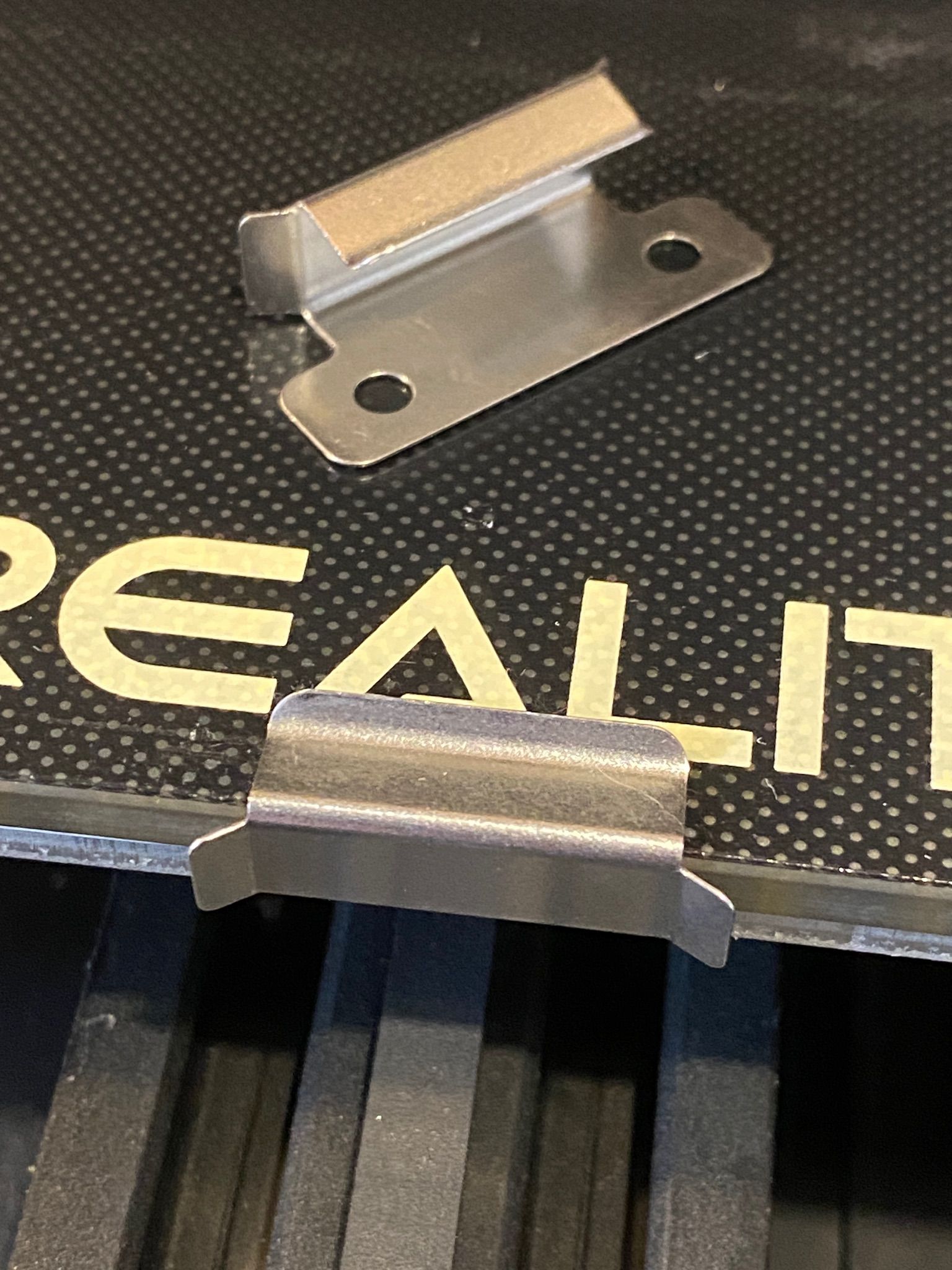

  2. C’est ce genre de pince. mais je me suis trouvé à la maison les pinces que tu préconise, j’en ai 4 ça tombe bien. Je vais remplacer le système par les pinces.
  3. C’est ça, ça rentre juste en force mais légèrement.
  4. J’utilise les clips fournis avec l’imprimante. Instructif le réglage du Z dans ton post @Titi78

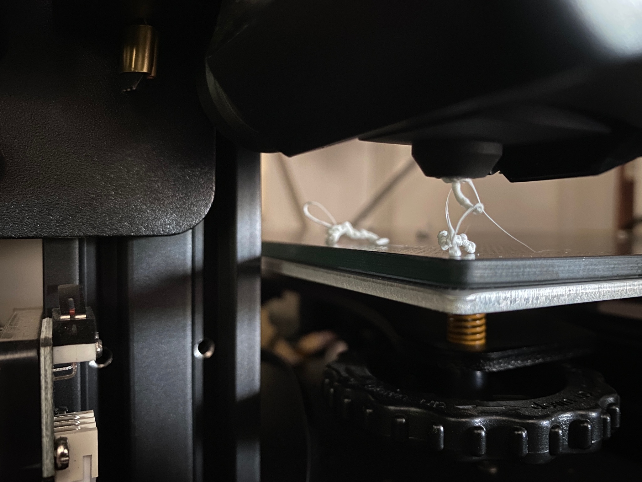

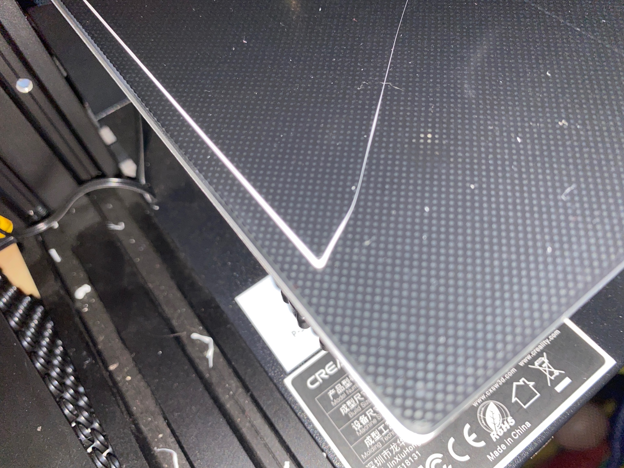

  5. Je pense a démonter l'axe Z je doit avoir un point dure, ce matin 4 couches de faites et hop la tête a de nouveau virée le plateau en verre. Imperceptible à la main pourtant. On verra pour le laser..... croisons les doigts

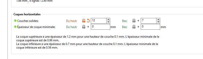

  7. Alors je n'ai pas compté mais j'imprime en 0,1 pour les tests.. d'où l'état encore plus déplorable de la finition. Je me lance à faire le benchy en plus y a le pdf du résultât à attendre et des mensuration à retrouver sur le modèle imprimé, ca va fondre du pla ce week-end (en plus du laser à mettre en service !)

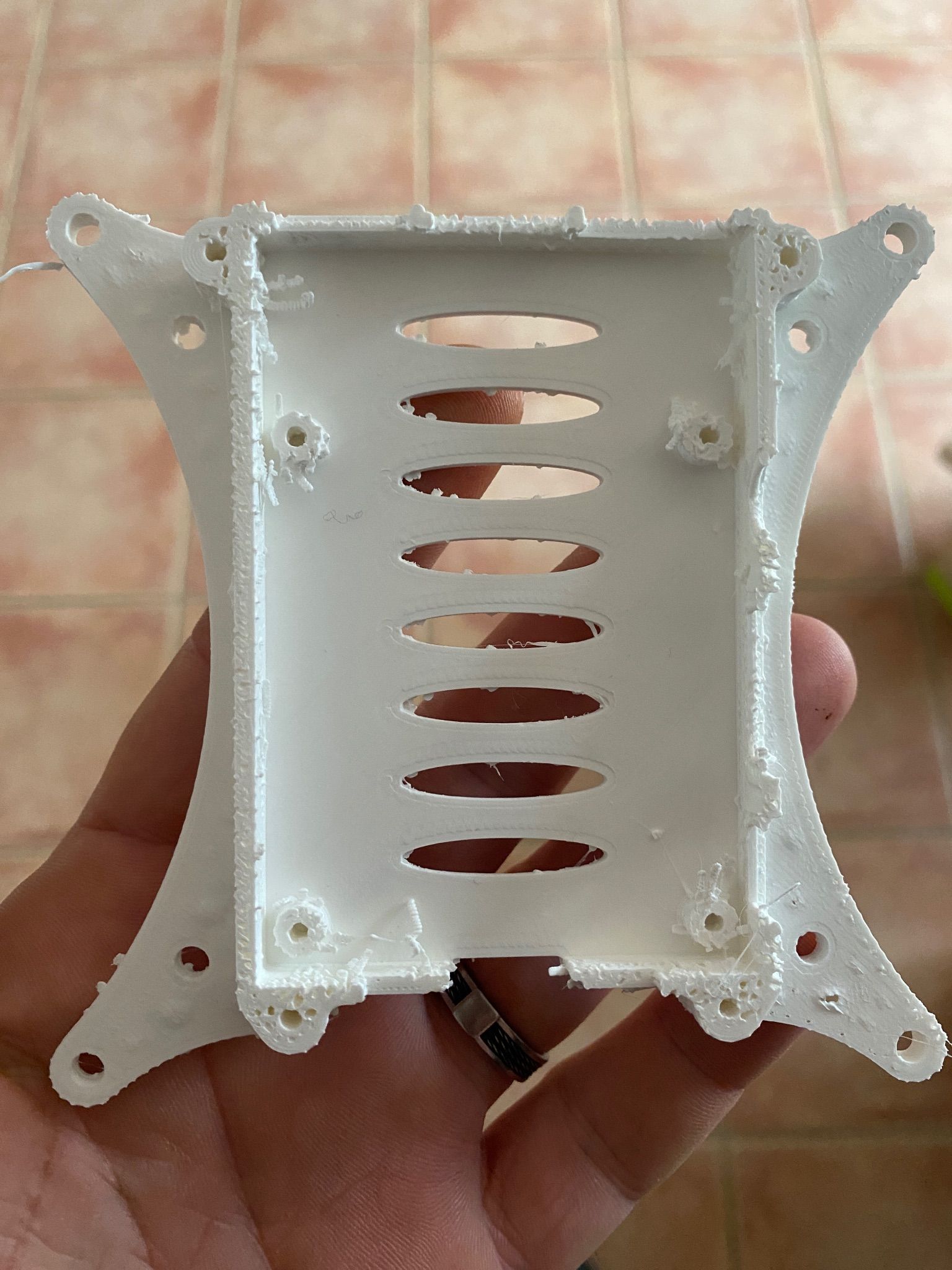

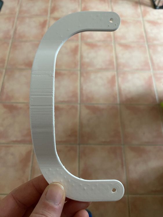

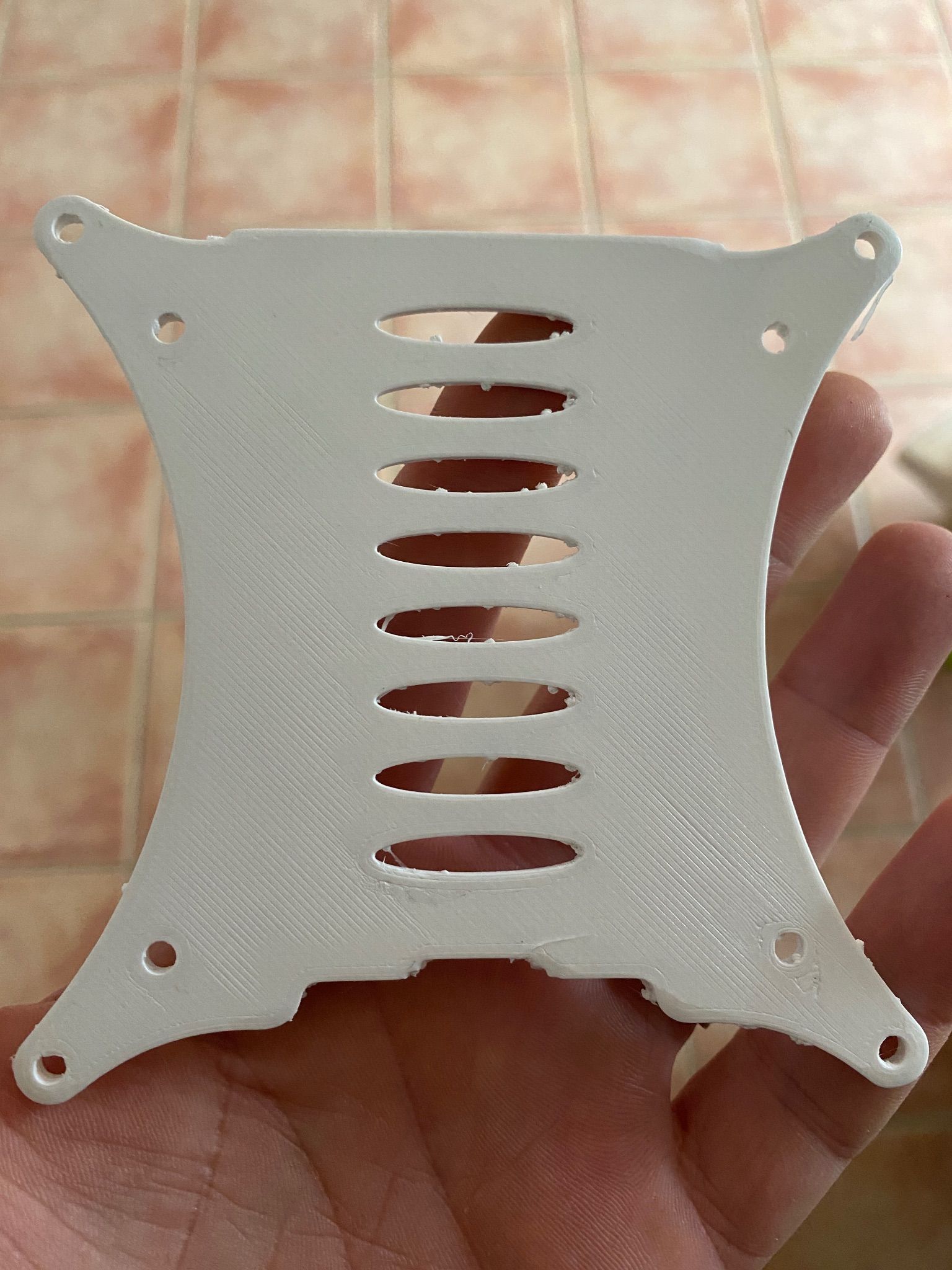

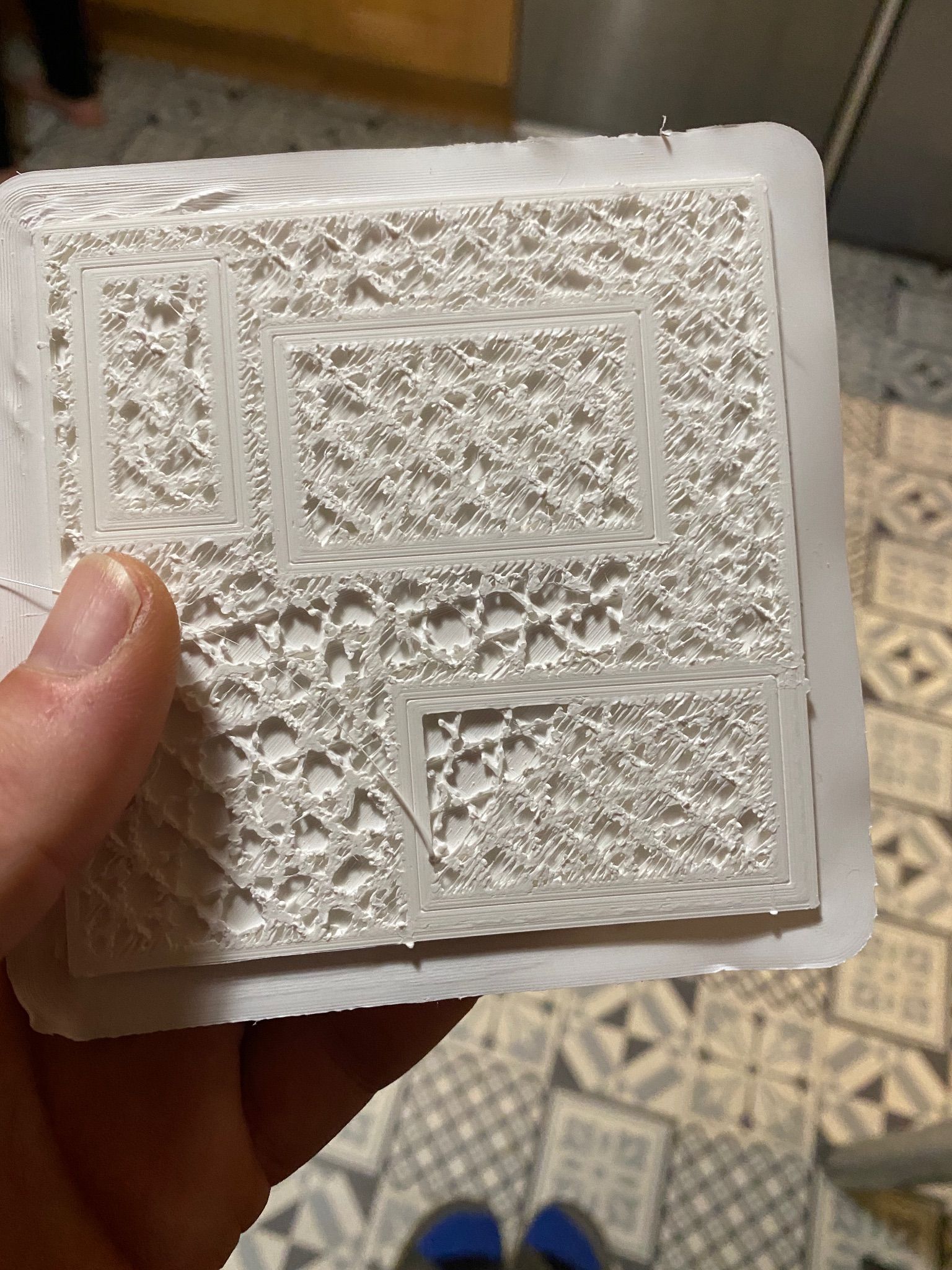

  10. Je me suis régalé de mon superbe gâteau !! bon trêve de bêtise, j’ai remplacé l’extrudeur, le modèle de base n’avait pas de fêlure ou autre, nettoyage du plateau à l’alcool à 90 dénaturé. j’ai lancé deux impressions, en photo brut d’impression. Gcode avec prusa. a noté que le support raspberry la première fois m’a dégagé le plateau en verre que j’ai retrouvé par terre…. Sic et pour info ça fonctionne avec octoprint maintenant sans rien changer.

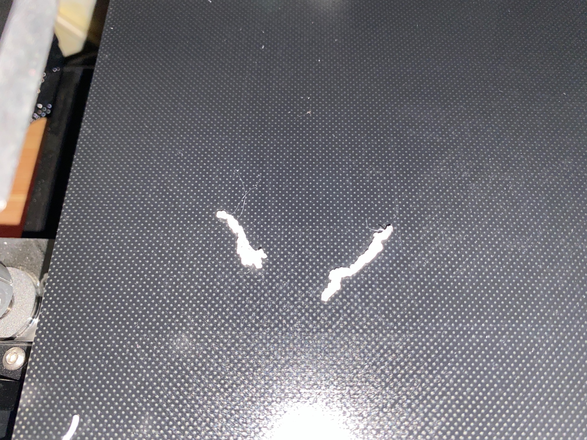

  13. Le sachet de silice dans la bobine n’a pas pris l’humidité en tout cas. Sinon 1kg en l’air …. Oupss j’ai coupé l’impression voilà la zone sur la plaque et le rendu intérieur. @chagremerci pour l’astuce

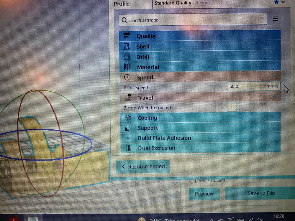

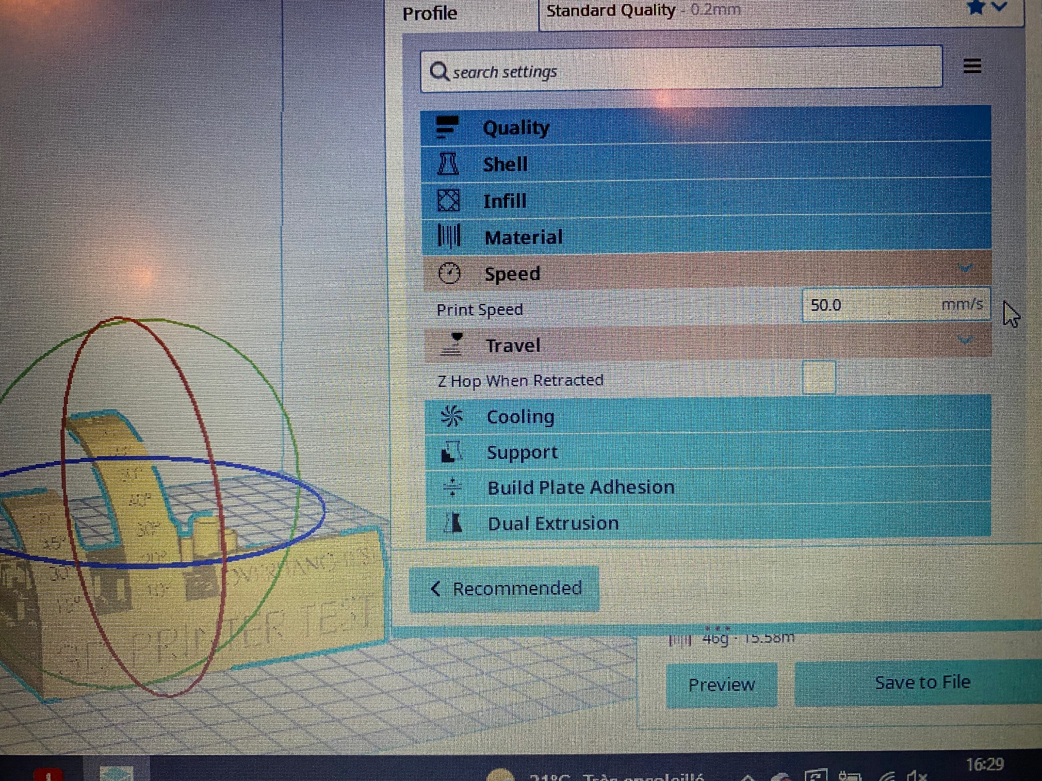

  14. De ce que m’indique cura 50mm/s

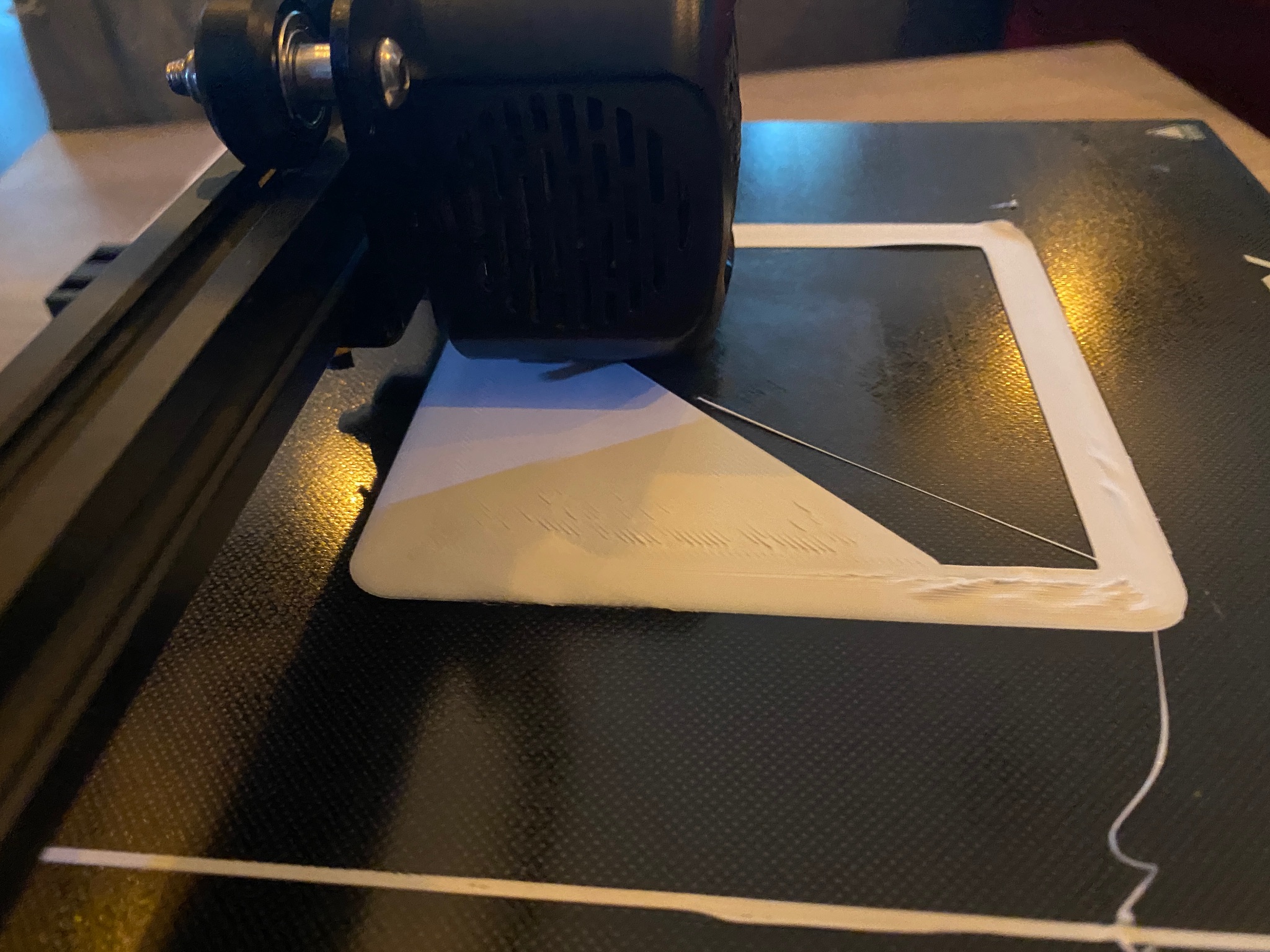

  15. Un début de print via cura Merci @Titi78 de la précision

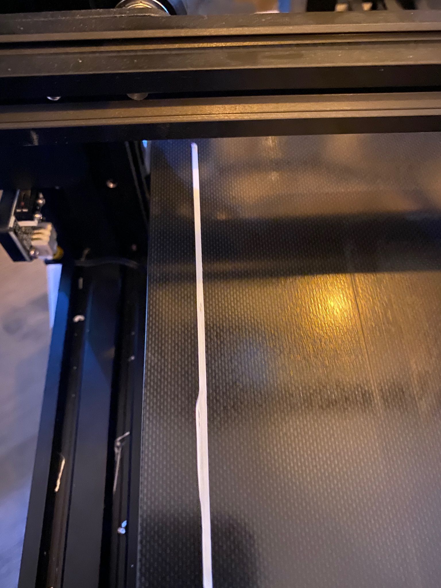

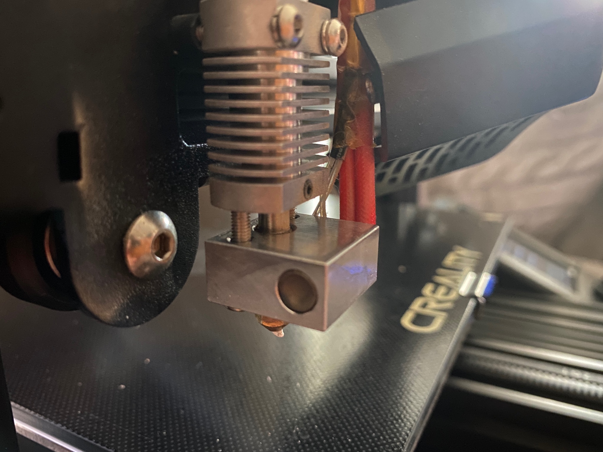

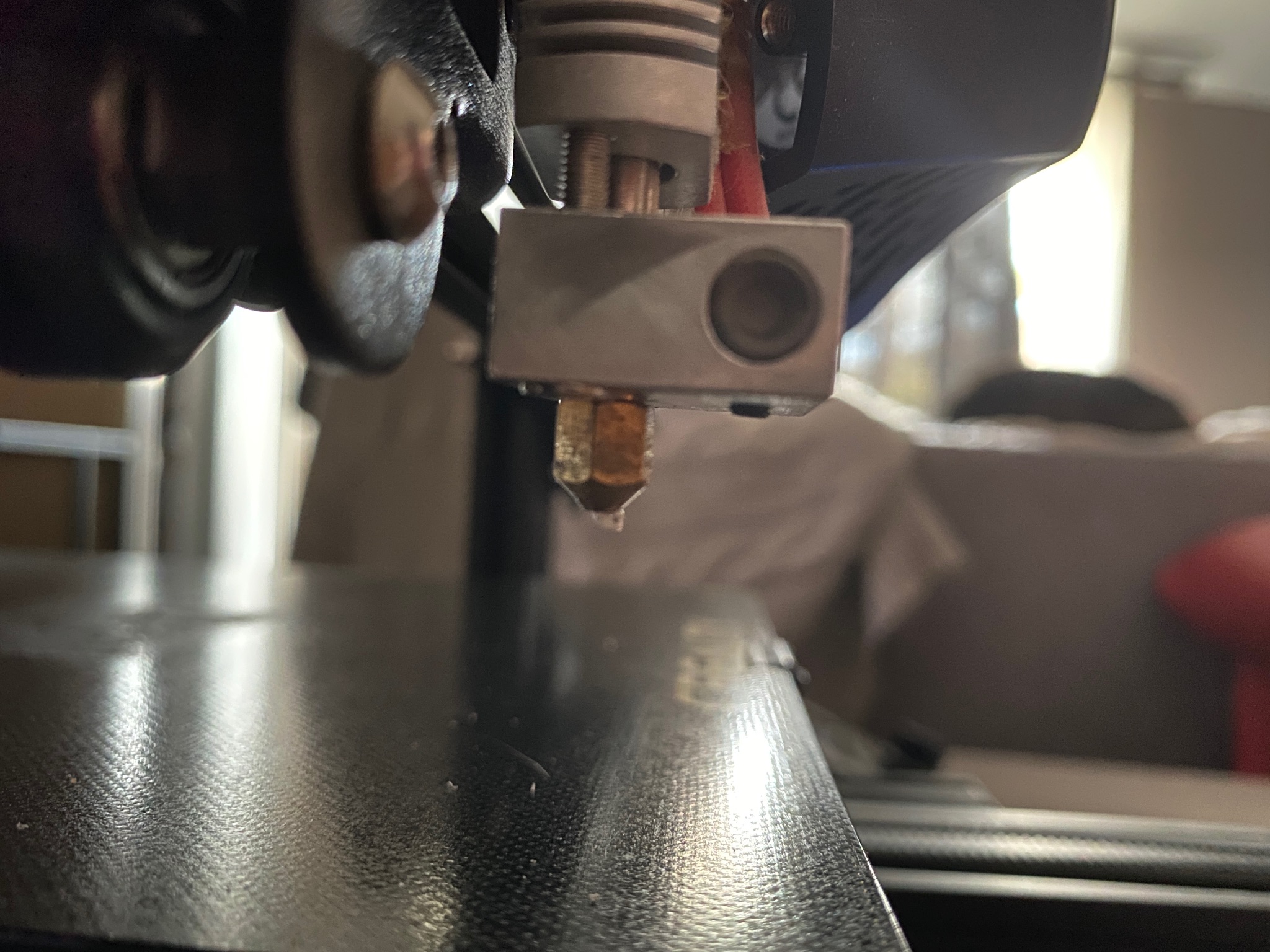

  16. Je pense à un truc… le ventilo sur la tête il tourne en permanence à 100% ? le réglage FAN dans les menus n’agit sur rien ! et voici l’état de l’ensemble de chauffe. la buse est bien serré et j’ai nettoyé de nouveau. Contrôle serrage cadre des fois que aussi.

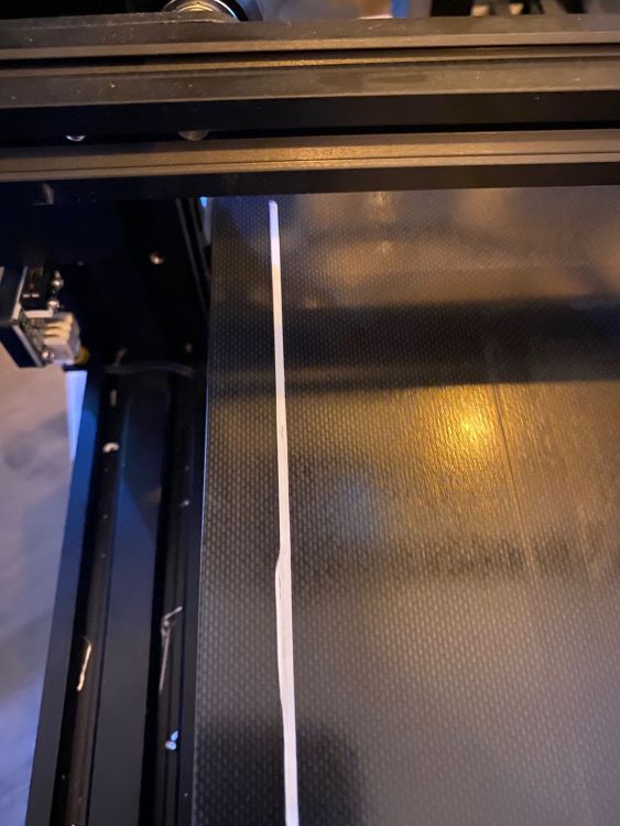

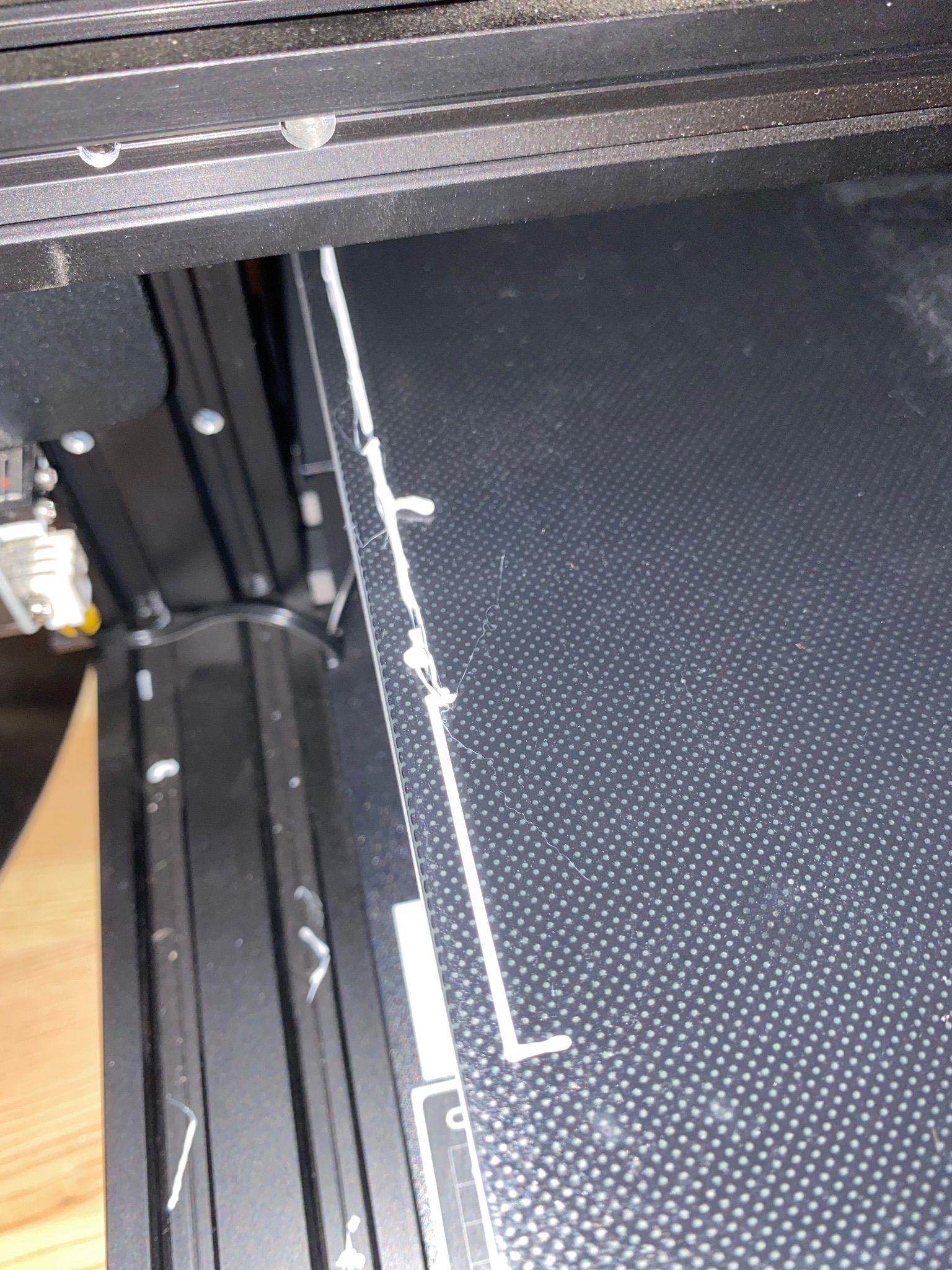

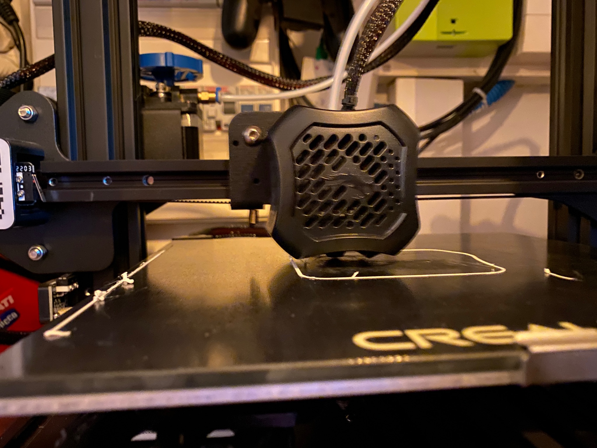

  19. Merci de vos compléments. ce matin debout de bonne heure sans les marmots et madame… ça laisse le cerveau à fond sur le problème. gros nettoyage de la buse pour être nickel façon sortie de boîte dégraissage à fond du plateau mon plus beau ticket de CB en main j’ai repris tout le nivellement en photo la ligne de purge degueulasse et le début d’une impression…. ca risque de finir avec un BL ou CR touch l’histoire sinon échange ender 3 contre …. Soit dit en passant je n’arrive pas à connecter l’imprimante direct sur l’ordi n’y sur octoprint
  20. Il y a bien 2 pinces pour tenir le plateau. C’est le plateau d’origine de l’imprimante, j’ai repris le même quand je l’ai remplacé pensant qu’il était coupable.
  21. Par rapport à la ligne de purge ça viendrait d’un mauvais nivellement alors ? je prends soin d’enlever le petit bourrelet pourtant arghh

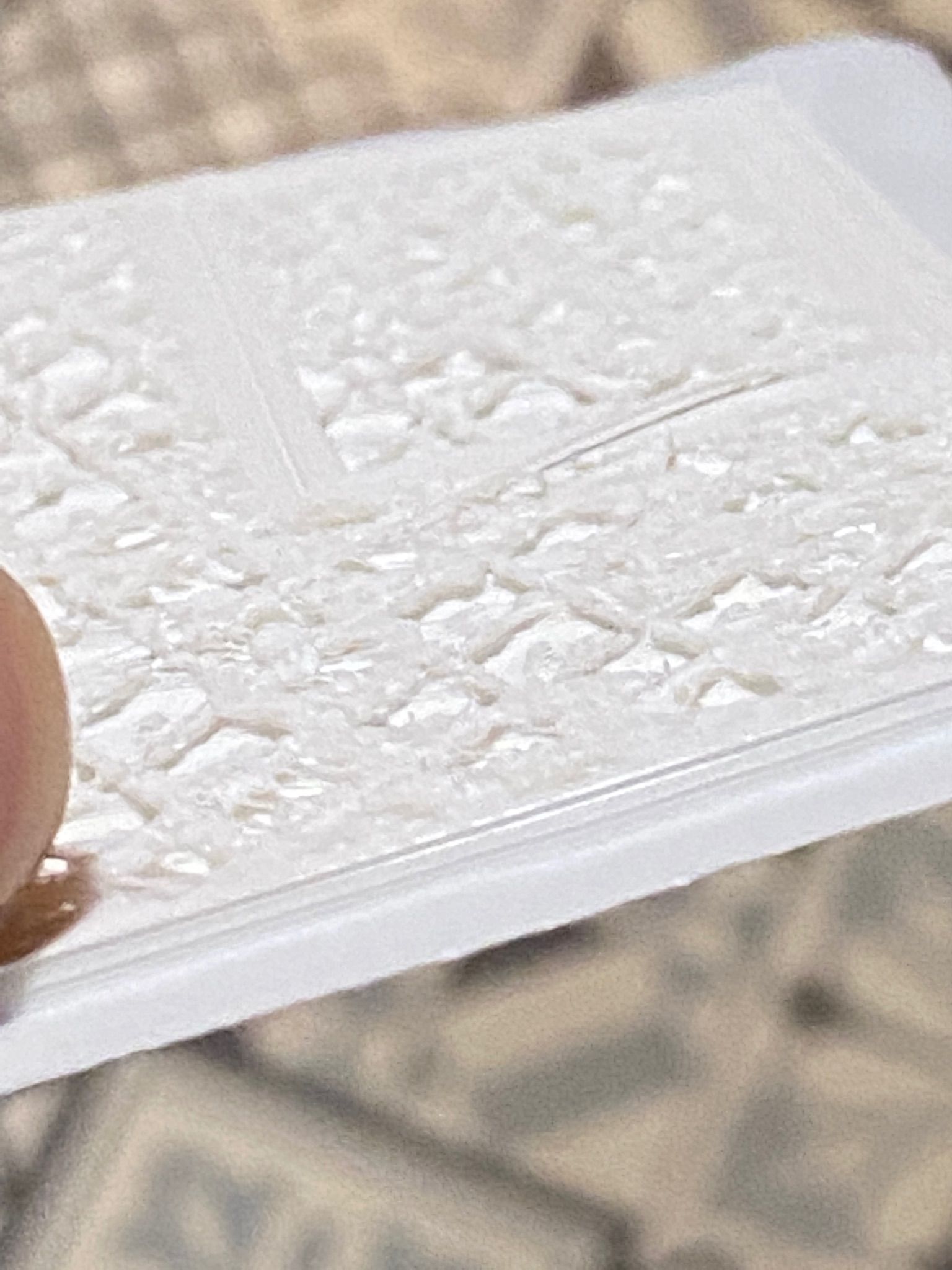

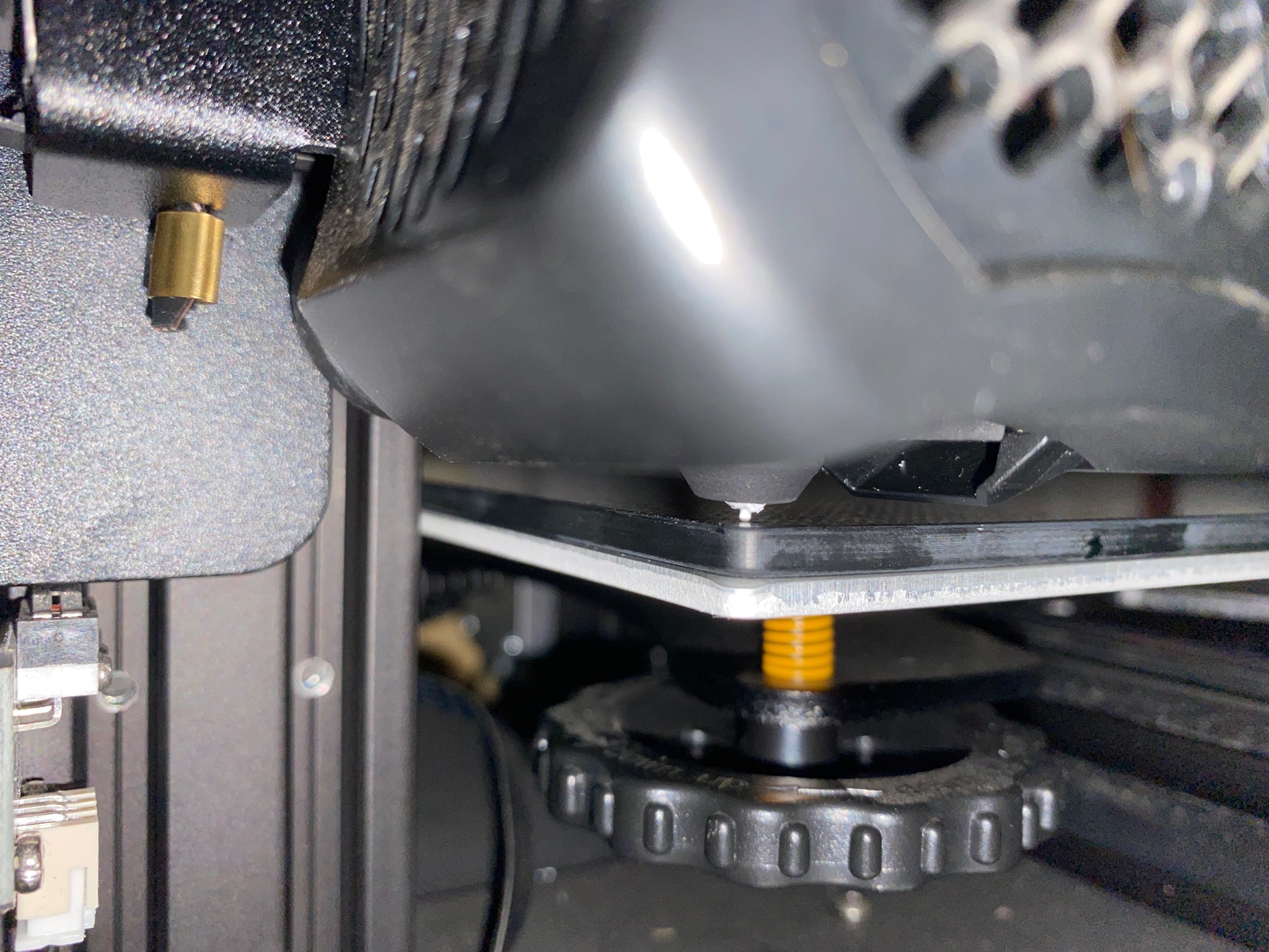

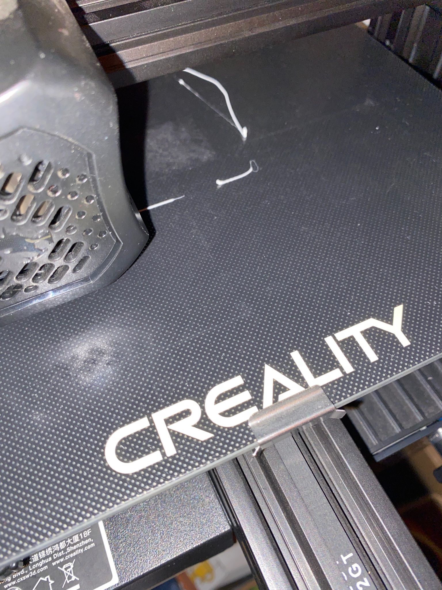

  22. Bonjour à tous voici ce que j’ai réussi a prendre comme photo au lancement d’un print. Et une fois la bande test faite avant lancement réel de l’impression. et la dernière que j’ai tenté de choper au centre du plateau non sans mal…

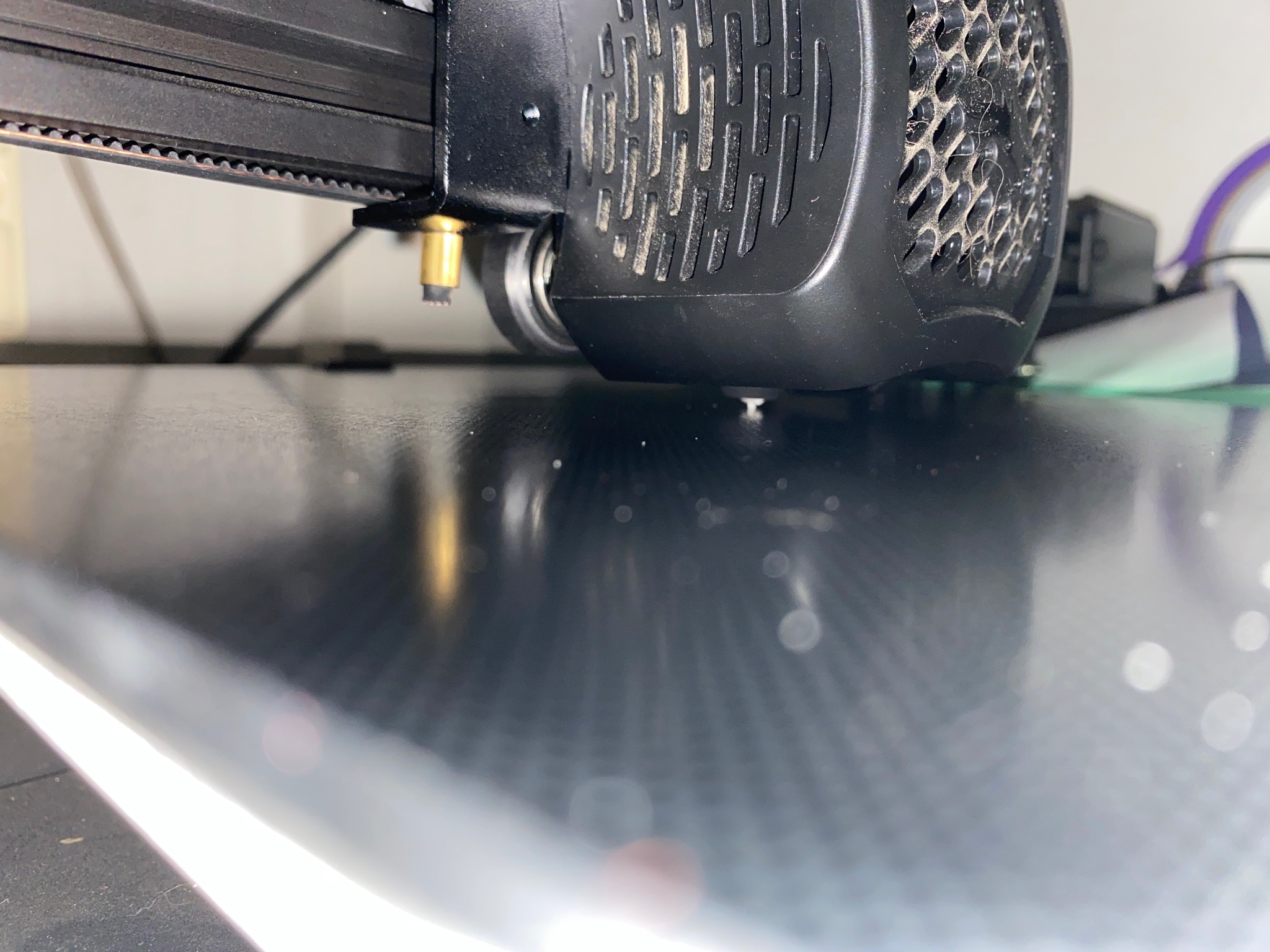

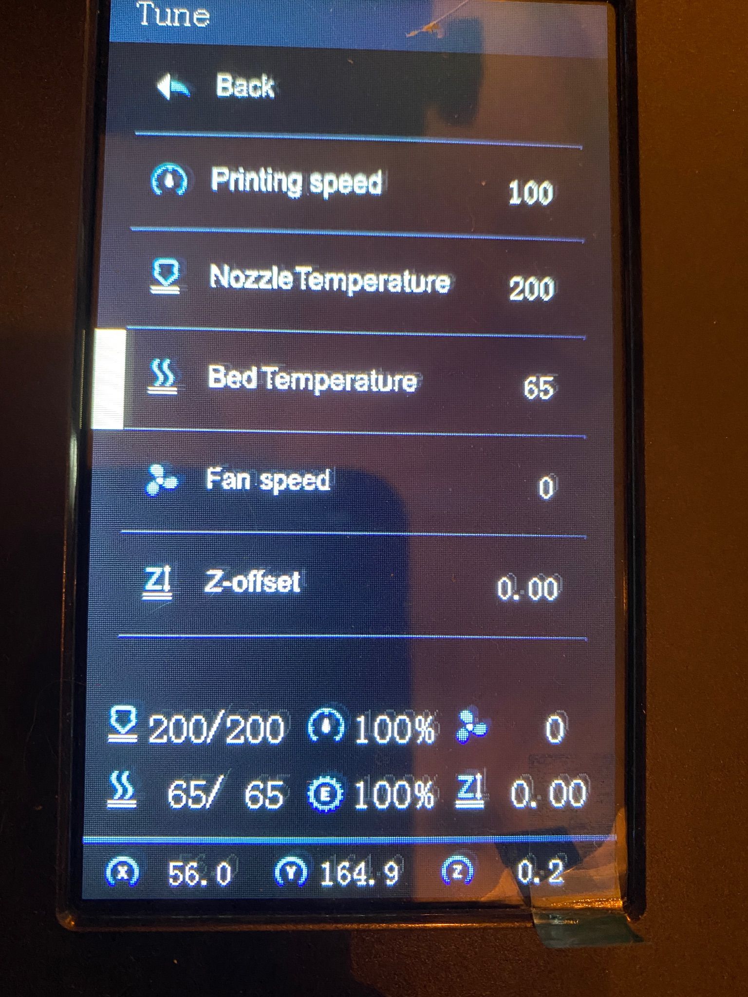

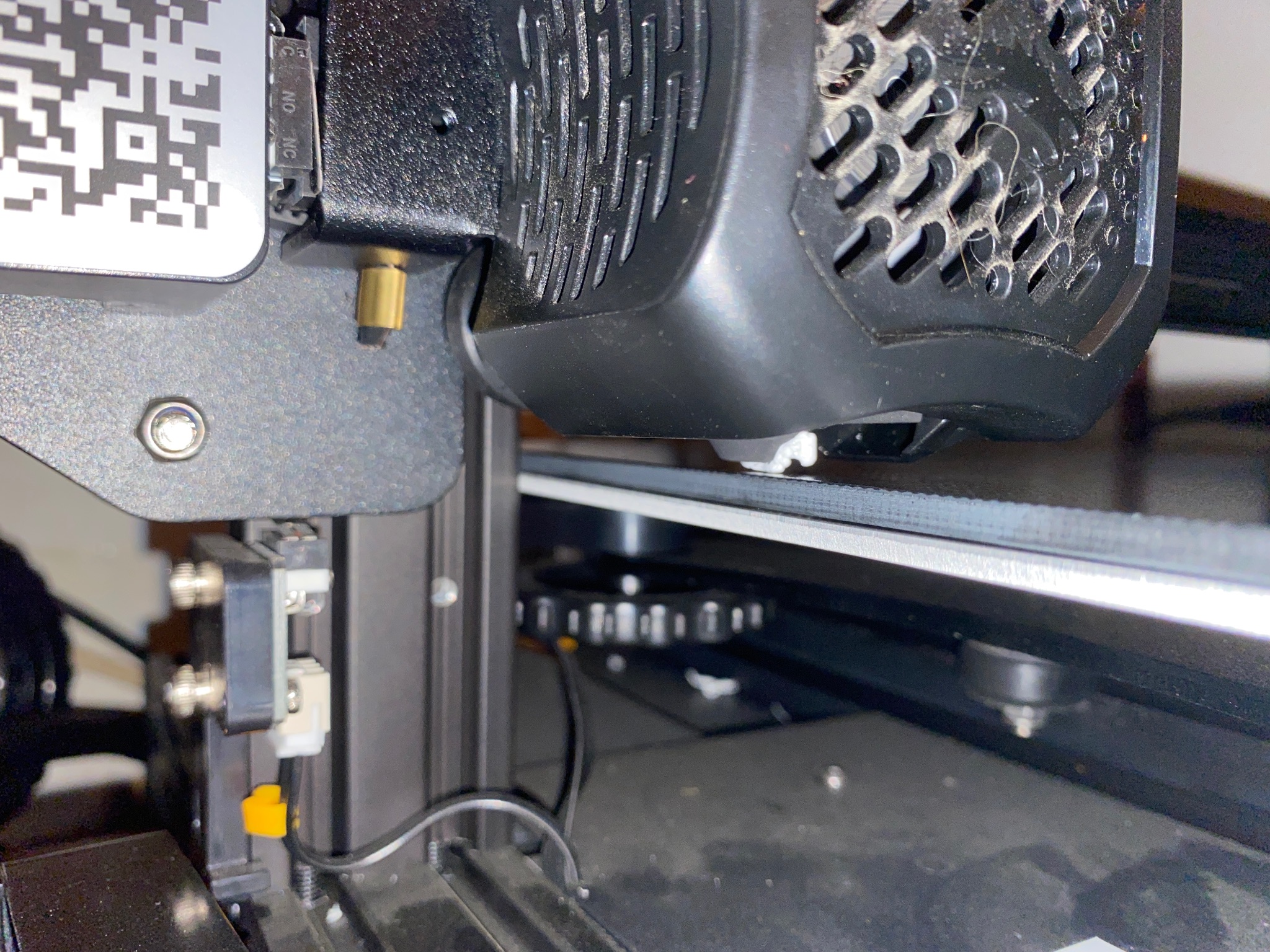

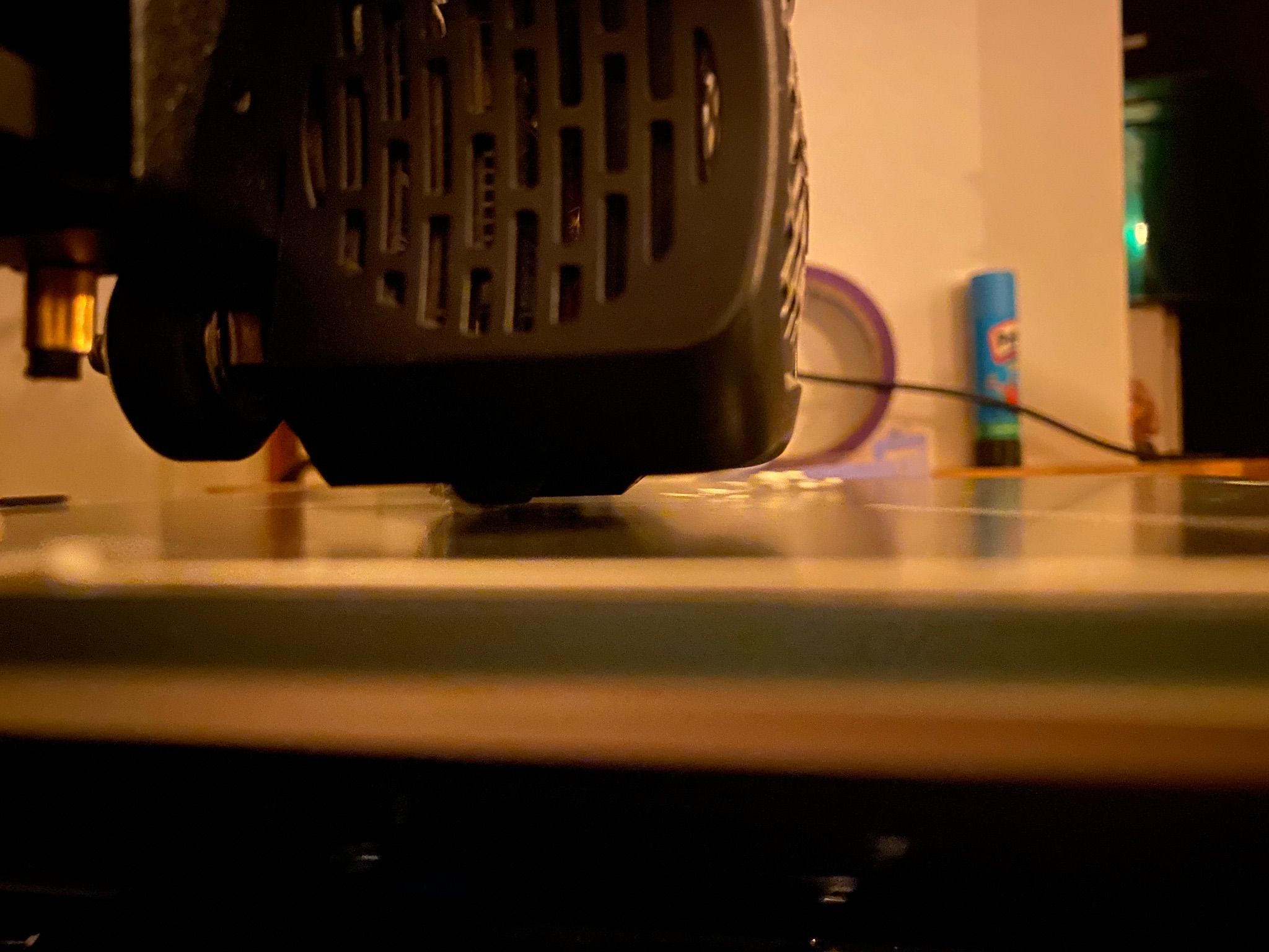

  23. Oui plateau à 60 depuis au moins 10min pour stabilisations. Feuille qui grattoune un peu, limite coincé Je vais faire une photo complémentaire
  24. Après nettoyage à l’alcool j’ai passé un bon coup de liquide vaisselle avec l’eau quasi bouillante pour rincer. La la tête et en position parking, ça ne reflète pas la position de démarrage. Photo 1 angle avant gauche Photo 2 au centre photos en auto home

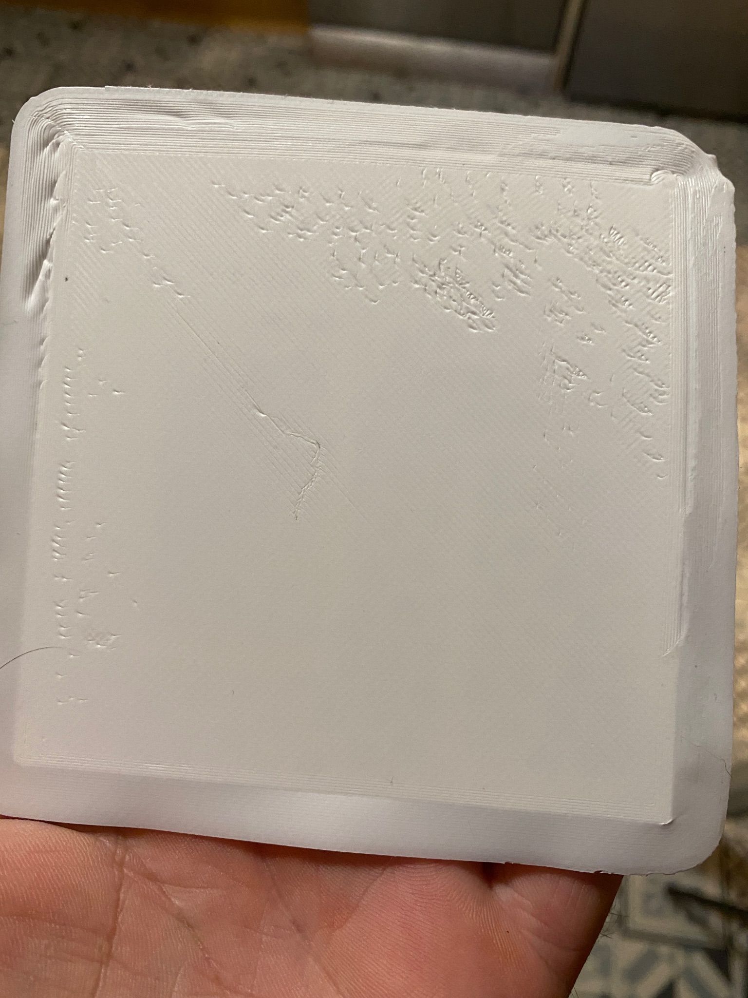

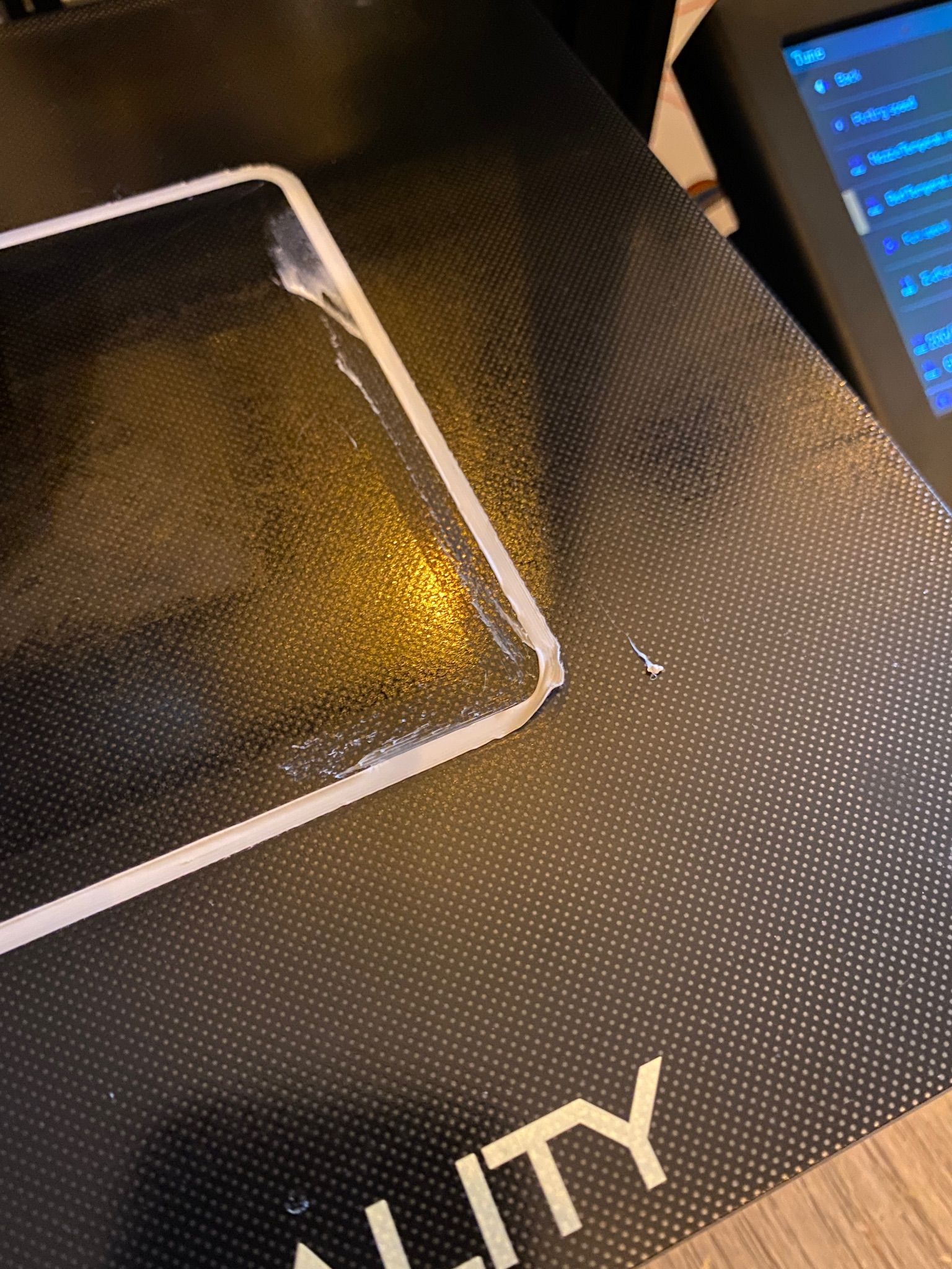

  25. Bonjour Reprise des réglages et toujours pas de résultats concluants. Malgre de la bonne lecture ! Et un nettoyage du plateau à l’alcool vous avez en photos le résultat….. Je commence à me poser des questions là et le ministère des finances … je vous raconte même pas !
