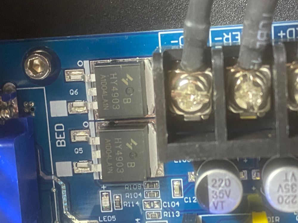

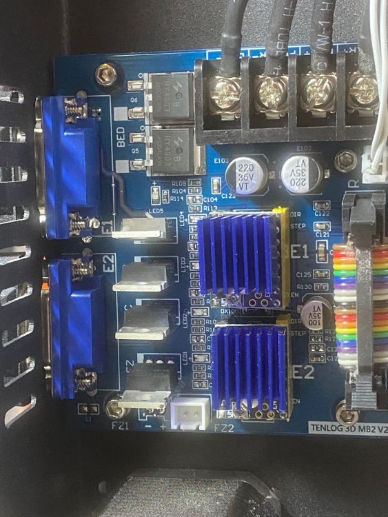

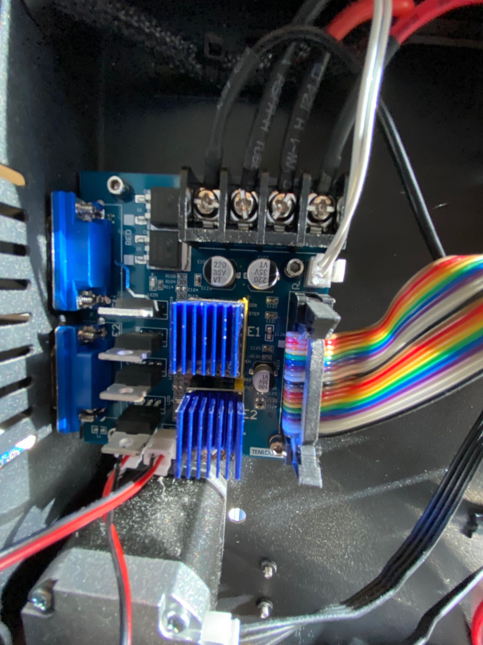

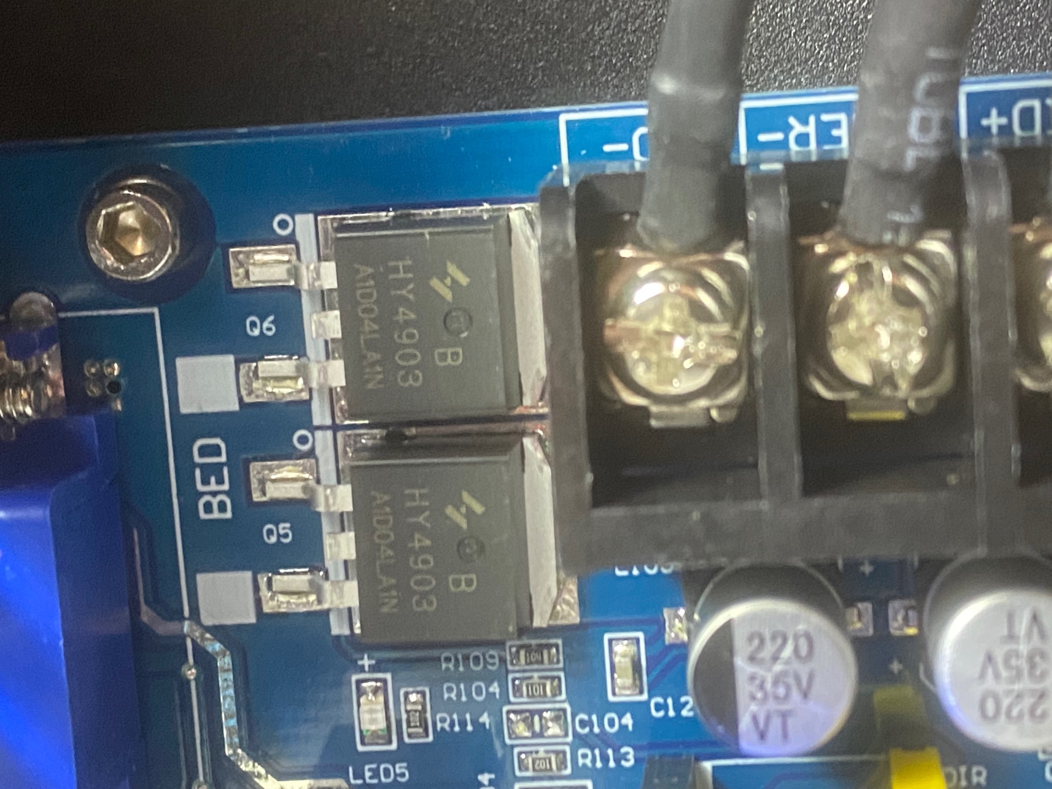

  3. Oki, je vais contrôler ces Fets, merci pour l’aide, je vous tiens au jus Bon, câblage du BED erroné sur la carte pilote, inversion entre Alimentation - et Bed - j’ai remis dans le bon ordre, ça semble ne plus chauffer… Bon, c’est trouvé… j’ai comparé la carte puissance installée (v2.3) avec celle dans le carton (v2.1) pour tenter un swap sans permuter la motherboard… et en zieutant le câblage je vois que ça n’est pas correct… les Alims (-) et Bed (-) sont inversés… du coup je remets dans le bon sens, et là ça chauffe à la demande, ça régule correctement. j’ai lancé une impression… wait&See! merci en tout cas. Si ça peut aller sans changer l’électronique… reste le soucis de l’écran qui bugg…

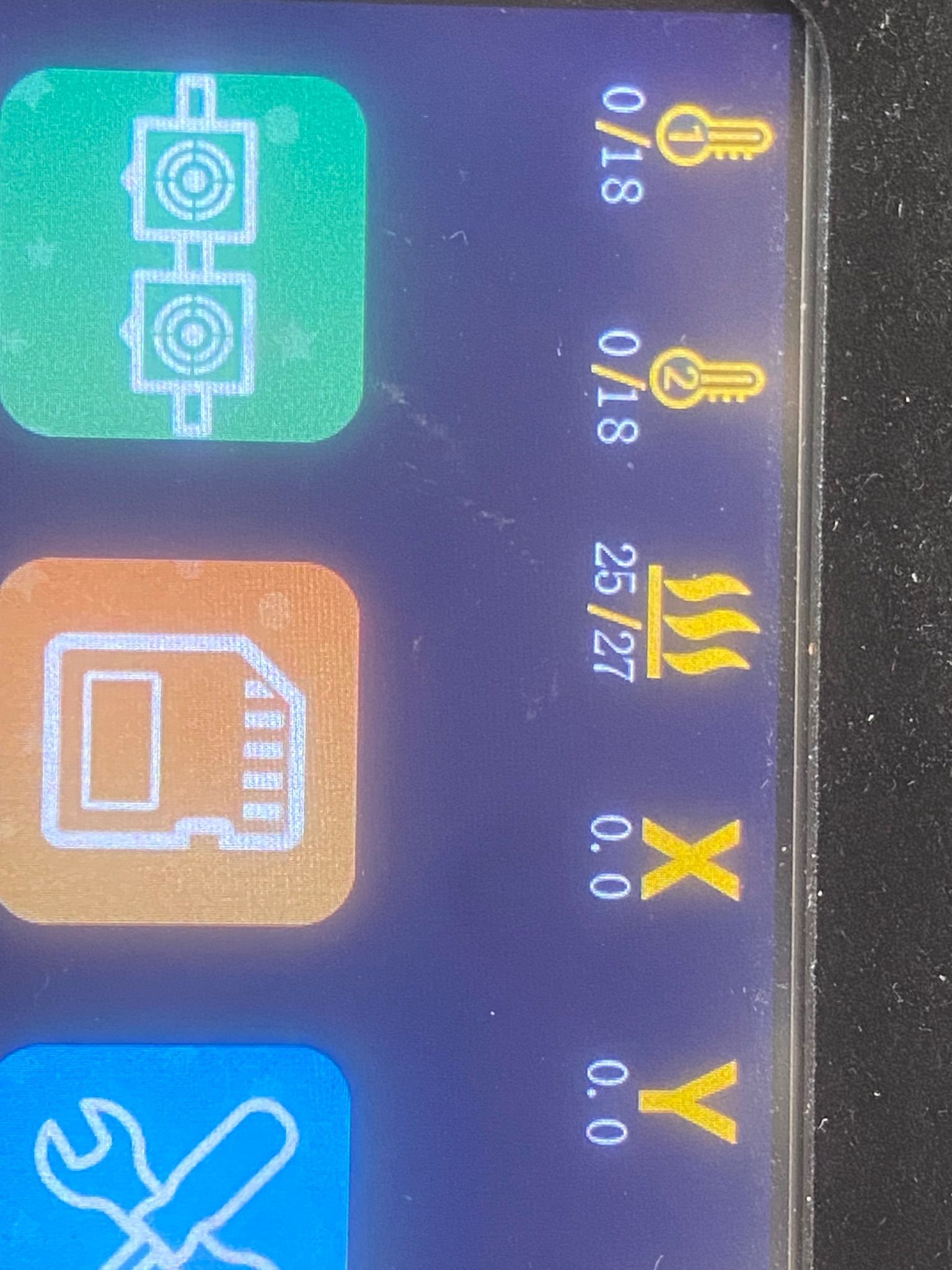

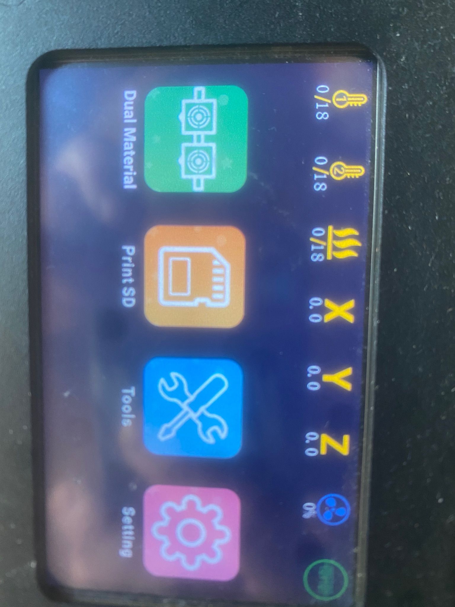

  4. Bonjour à tous, j’ai rentré une TenLog en panne, le module PLR n’était pas piloté, son Molex était débranché. Reconnecté, la machine démarre normalement. Par contre, j’ai lancé une impression et j’ai observé le plateau à 110°C avec une consigne à 60 rien à faire, dès la mise sous tension le plateau part en chauffe. configuration: CM en v2.3 driver TMC2208 écran tft DW en 4.3" capteur optique sous plateau têtes BMC tentatives de mise à jour écran avec diverses versions de firmware: échec (je mettrai une photo) mon W10 ne veut pas communiquer avec le CH340… une piste? Mise à jour foirée dans son passé? j’ai une carte v2.1 dans son carton aussi merci, greg
