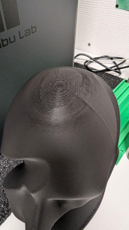

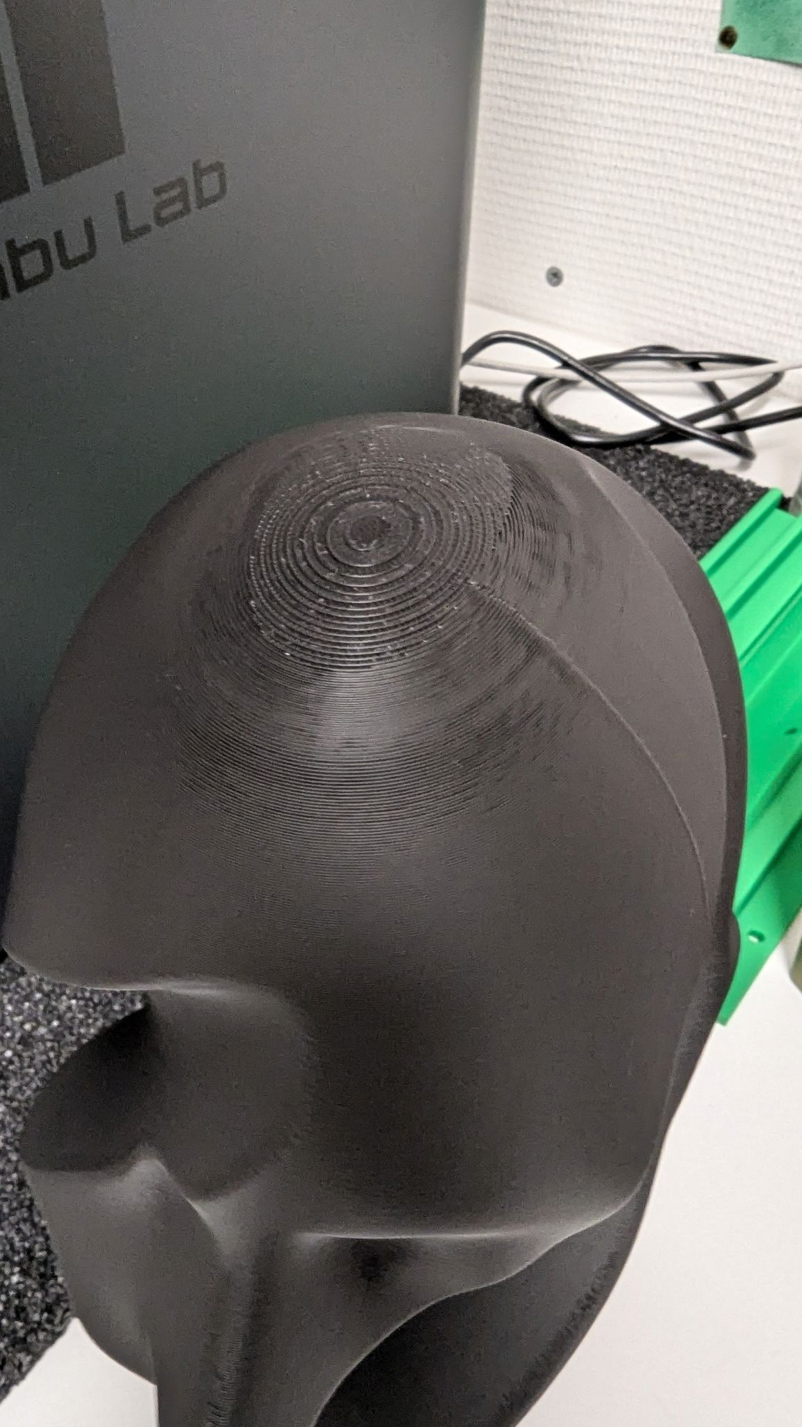

  8. Salut, Oui c'est du PLA Je pensais que la solution était de réduire les couches je n'ai pas fait attention lors du passage dans le slicer et je me retrouve avec toutes ces traces. A votre avis, ponçage avec du papier à humidifié peut permettre de limiter la casse ? Merci pour la vidéos @Motard Geek, faut vraiment que cela devienne automatique d'analyser les prints à fond dans le slicer, car sur la vidéos quand il montre le haut de la pièce avant rectification des hauteurs de couches, c'est tout à fait ce que me fait mon impression...

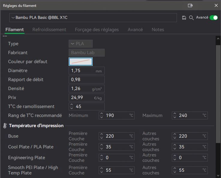

  9. Alors oui la buse est bien à 220° et elle est stable par de variation de t°.
  10. Salut, Je m'interroge sur cette impression, presque tout est nickel sauf 2 points : Les supports ont laissés des traces, dans les réglages le créateur a mis en distance z 0.1mm inférieur et supérieur. Le dessus de l'impression est vraiment pas propre. A part mettre des couche plus petite sur cette zone, il y avait autre chose à faire ? Maintenant que l'impression est terminée, comment je pourrai améliorer le rendu de la pièce car je n'ai pas envie de la ré-imprimer !!! (plus de 8 heures) Le filament est du SUNLU highSpeed et en 0.20mm buse de 0.4. Merci si vous avez des conseils.
  11. Ok, ne pas toucher à la t° de ramollissement, je pense que Bambu Studio se débrouille bien dans les réglages. @Motard Geek, donc si je suis bien test explications, elle ne sert quand multi-matériaux. Je lancerais un print pour voir effectivement si la buse est bien à 220 ou si elle varie dans la plage que j'ai rentré. Je ferais un retour là dessus
  12. Salut les printeurs, J'utilise Bambu Studio pour préparer les impressions. j'ai différent filament de marques différente. Je me pose une question concernant les réglages de filaments personnalisés. Peut on trouver toutes les infos d'un filament pour ce qui concerne la t° de ramollissement ? Pourquoi y à t'il un paramètre Rang de T°C recommandé et en même temps en dessous t° buse. Cela ne fait pas doublons. J'ai du SUNLU High speed et j'ai rentré les infos min et max dans le rang de t° (230° / 260°) et l'impression c'est bien déroulé sans changer la t° buse. Donc j'en déduit que le paramètre qui prime est celui du rang et non de la buse ? Je vous remercie d'avance pour vos réponses

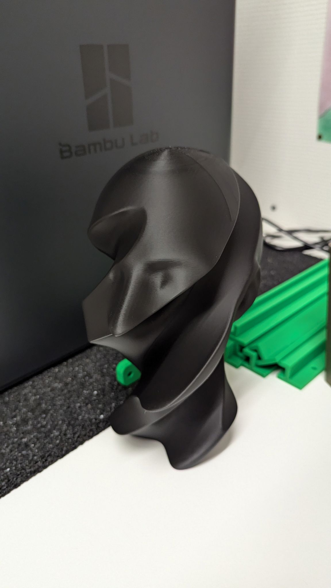

  14. Salut, Voici mes créations depuis que je possède la P1S @+

    Hier test avec un filament qui n'était pas dans l'AMS lors des dernières pluie. Ce n'est pas parfait mais c'est plus que correct. Cela devait être du à l'humidité ambiante dans la pièce. Pour voir ça, j'ai commandé sur Amazon des écrans d'affichage T° et pourcentage d'humidité. A combien de % doit être une boite de stockage de filaments, j'ai mis des billes absorption dans chaques grosses boites et idem dans l'AMS j'ai remplacer les sachets par des billes. Test 1ère couche et ensuite finition sur 3 couches.
