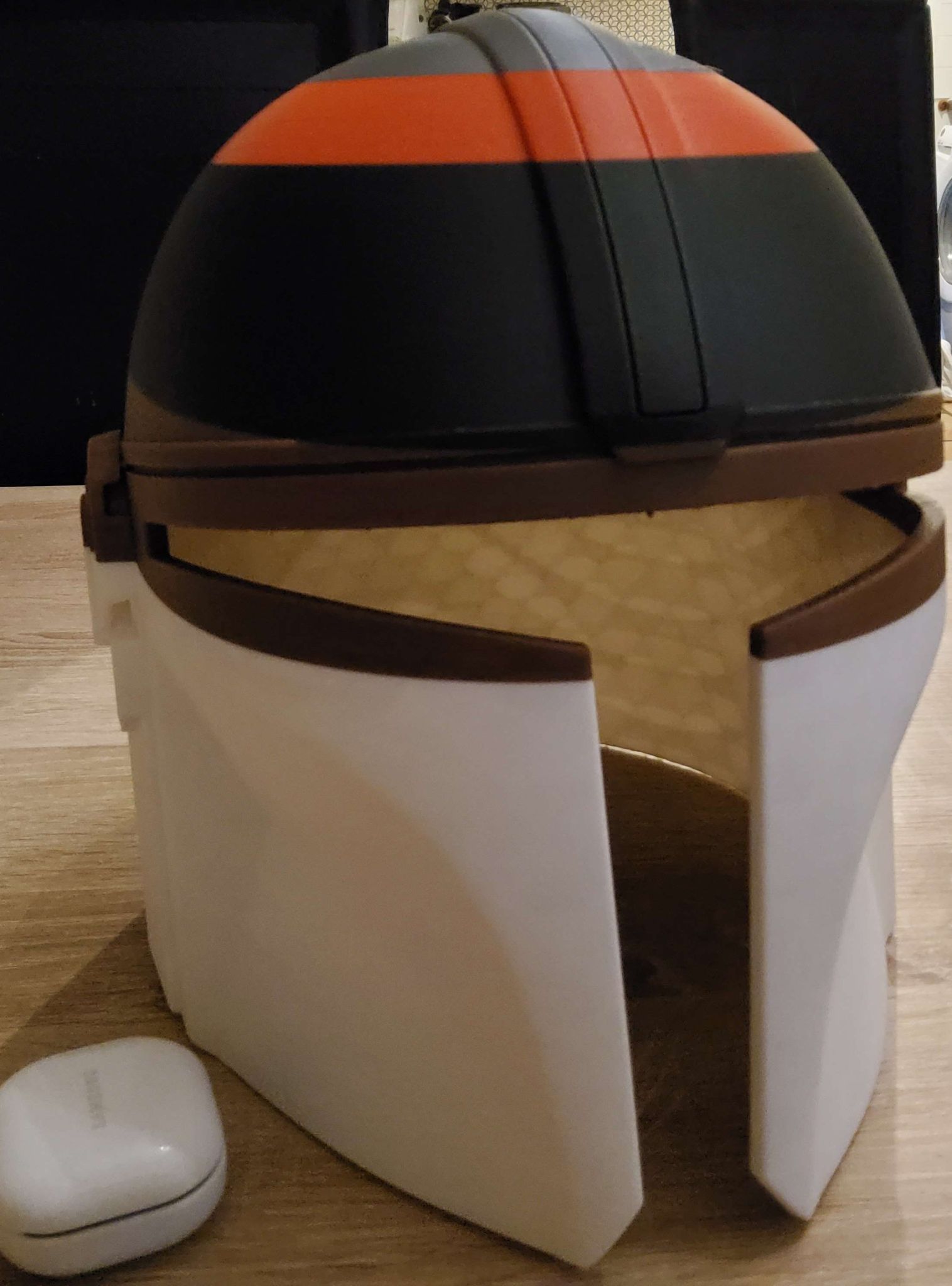

Moucklee Posté(e) Octobre 7, 2023 Auteur Partager Posté(e) Octobre 7, 2023 (modifié) Voici quelques print réalisé la semaine passé Quelques essaie afin de me familiariser avec l'AMS et la purge. Et puis un print sur lequel j'ai volontairement usé de fins de bobine qui me resté en stock afin de comprendre le mécanisme de l'AMS et sa gestion au niveau Software et aussi au niveau du caisson fermer voir comment était géré la température. Il y a pas moins de 5 Filaments différent dont 2 en PLA Plus (+) 23h de print a 40° caisson, Buse 220° et plateau a 55° sur PEI Texturé Casque du Mandalorian avant son post-traitement Modifié (le) Octobre 7, 2023 par Moucklee 6 2 Lien vers le commentaire Partager sur d’autres sites More sharing options...
Motard Geek Posté(e) Octobre 8, 2023 Partager Posté(e) Octobre 8, 2023 Impressionnant le casque ! 1 Lien vers le commentaire Partager sur d’autres sites More sharing options...
Moucklee Posté(e) Octobre 10, 2023 Auteur Partager Posté(e) Octobre 10, 2023 Voici le casque avec sa 1er couche de Chrome, je suis personnellement pas satisfait du post traitement que j'ai mis dessus, par conséquent il va repasser au stade ponçage et d'enduit afin de remplir les stries d'impression qui on été accentué par la couleur Chrome 2 Lien vers le commentaire Partager sur d’autres sites More sharing options...
Kachidoki Posté(e) Octobre 13, 2023 Partager Posté(e) Octobre 13, 2023 Le 10/10/2023 at 22:53, Moucklee a dit : les stries d'impression qui on été accentué par la couleur Chrome En plus quand on regarde de près on voit la démarcation entre chaque changement de filament. J'espère que tu vas réussir à obtenir une surface lisse et brillante digne d'un carrossier. Je crois qu'on est nombreux à vouloir voir ce casque éblouissant. 1 Lien vers le commentaire Partager sur d’autres sites More sharing options...

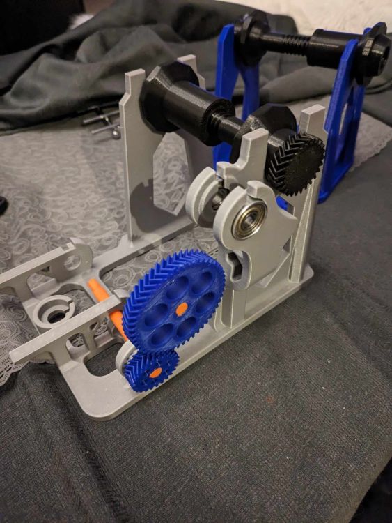

Moucklee Posté(e) Octobre 15, 2023 Auteur Partager Posté(e) Octobre 15, 2023 (modifié) Tout comme @tuxstang j'ai également print un embobineur avec Guide de filament Seul la partie bleu étant imprimé sous V400 tous le reste étant fait avec ma P1S en PETG, d'ailleurs j'aurais du le faire entièrement sous la P1S car les pièces bleu présente des erreurs de jeux dans les Axes des roue cranté Il ne me reste plus que a attendre mes roulement a billes et ma boite de vis M3 Hexagonal pour fixer les pièces les unes après les autres PETG gris: eSun Gray 255° Buse / 70° Bed PETG Orange: Giantarms 255° / 70° Bed Modifié (le) Octobre 15, 2023 par Moucklee 1 Lien vers le commentaire Partager sur d’autres sites More sharing options...
tuxstang Posté(e) Octobre 15, 2023 Partager Posté(e) Octobre 15, 2023 (modifié) J'avais d'abord imprimé ce modèle ... sur le papier il était sympa mais a l'usage il a plein de zones de fragilités et des tolérances trop lâches par endroits. trop serrées à d'autres ... j'ai du imprimer plusieurs remix pour qu'il fonctionne à peu prés correctement, mais au bout de la 5ème bobine, j'ai laissé tomber, j'avais déjà du coller les roulements à la cyano pour qu'ils tiennent au moins le temps d'un rebobinage complet, ré-imprimer le support principal en PETG avec plus de périmètres, les pinions en ASA, et la manivelle avait déclarée forfait depuis longtemps. En plus, il prends une place monstre et nécessite un support pour fixer les 2 moitiés, sinon ça part dans tous les sens (j'avais recyclé 2 profilés 2020 pour ça). J'ai transféré 2 bobines cet aprem' avec le nouveau, il aurait juste besoin d'un autre clip de maintien d'axe pour quand les bobines sont quasi vide, mais c'est peut être parce que je ne rebobine pas à la perceuse ... sinon c'est du beurre, il est naturellement stable (pas besoin de fixer les 2 supports sur quelque chose) et facilement démontable pour être rangé dans un tiroir. Et pas le moindre signe de faiblesse ou d'amorce de craquelures ni de fonte de dentition pour l'instant, même en ayant tout imprimé en PLA ... même la manivelle est toujours opérationnelle. J'ai utilisé uniquement ces sources : Le pastamatic lui-même : https://www.printables.com/model/466883-pastamatic-filament-spool-winder-for-bambu-lab-x1c La manivelle (je préfère à la perceuse, c'est plus soft, ça détends) : https://www.printables.com/model/593493-rotary-handle-for-pastamatic-filament-winder Le clip pour le coté avec engrenage : https://www.printables.com/model/503775-retention-clip-for-pastamatic-spool-winder-driven- et les clips que je suis en train d'imprimer pour maintenir les axes (3 ouvrants, la version fermée est trop libre à mon goût) : https://www.printables.com/model/499110-pastamatic-retrofit-for-better-target-spindle-rete Il faudrait éventuellement voir à imprimer ces supports de "balais" à la place de ceux d'origine ... j'ai un peu galéré à installer les miens : https://www.printables.com/model/532736-pastamatic-extra-clearance-wiper-mounts Modifié (le) Octobre 15, 2023 par tuxstang 1 1 Lien vers le commentaire Partager sur d’autres sites More sharing options...

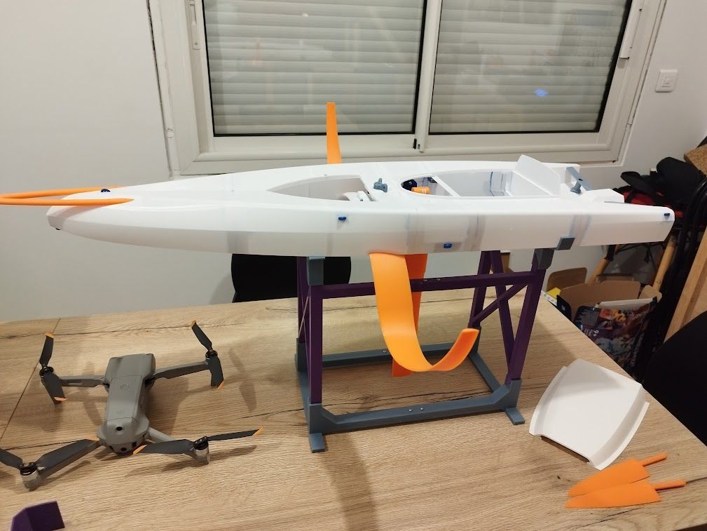

Hedd Posté(e) Octobre 16, 2023 Partager Posté(e) Octobre 16, 2023 (modifié) j'avais deja mit une des grues sur un autre sujet, mais j'ai imprimé en plus de la grue a l'effigie de ma boite celle de la boite de levage voisine pour laquelle je travail de temps en temps j'ai aussi conçu et imprimé cette poignée pour un drone DJI FPV, le but est de rattrapé facilement le drone depuis le pont d'un bateau en mouvement. le socle sert aussi de base de décollage, le drone décolle sans l'embarquer avec lui. il y a aussi mon IMOCA qui est en cours de réalisation, ici le second prototype, je me rend compte que finalement, a part pour les grues, je n'utilise quasiment pas l'ams pour le multicouleur, mais je ne pourrai pas m'en passer pour la facilité de changement de filament! apres il y aura surement de future projet qui seront en multicouleur! Modifié (le) Octobre 16, 2023 par Hedd 4 1 Lien vers le commentaire Partager sur d’autres sites More sharing options...

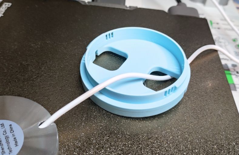

medmed Posté(e) Décembre 9, 2023 Partager Posté(e) Décembre 9, 2023 Le kit lampe donné avec l'imprimante. Imprimé en pla matte Overture. Ce kit n'est pas l'officiel. Il nécessite ni visse, ni scotch double-face. Le support led se visse sur la lampe. Un peu trop de jeu dans la fixation. 6 Lien vers le commentaire Partager sur d’autres sites More sharing options...

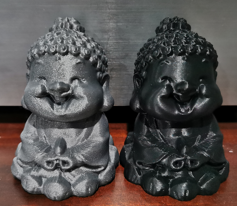

MrMagounet Posté(e) Décembre 20, 2023 Partager Posté(e) Décembre 20, 2023 Alors dans mon cas dans mon cas j'ai pas encore imprimer la lampe pour le kit mais je le ferais J'ai fait quelques impressions depuis 1 semaine hitoire de prendre le pouls de cette A1 mini 4 Lien vers le commentaire Partager sur d’autres sites More sharing options...

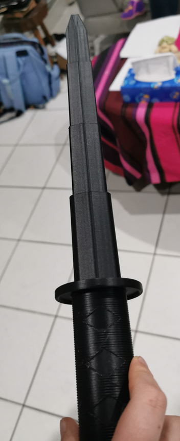

Motard Geek Posté(e) Décembre 20, 2023 Partager Posté(e) Décembre 20, 2023 T'aurais le lien du dernier print (in place) ? Lien vers le commentaire Partager sur d’autres sites More sharing options...
MrMagounet Posté(e) Décembre 20, 2023 Partager Posté(e) Décembre 20, 2023 Et un print d'un modèle de Mitsu3D que j'ai imprimer plusieurs version de couleur J'ai fait d'autre print mais je vais pas tous mettre ici à l’instant, Motard Geek a dit : T'aurais le lien du dernier print (in place) ? lequel l'épéé ? 2 Lien vers le commentaire Partager sur d’autres sites More sharing options...
Motard Geek Posté(e) Décembre 20, 2023 Partager Posté(e) Décembre 20, 2023 il y a 6 minutes, MrMagounet a dit : lequel l'épéé ? Wèp stp Lien vers le commentaire Partager sur d’autres sites More sharing options...
MrMagounet Posté(e) Décembre 20, 2023 Partager Posté(e) Décembre 20, 2023 il y a 1 minute, Motard Geek a dit : Wèp stp Je l'ai pris sur printables après je l'ai imprimer a 95% de sa taille d'origine car sinon a 100% il passait pas sur ma A1 mini car il fait 181mm a 100% et donc dépasse de 1mm les limite de la A1 mini, après sur tes P1 X1 ou la A1 sa pose pas de soucis. 1 Lien vers le commentaire Partager sur d’autres sites More sharing options...
