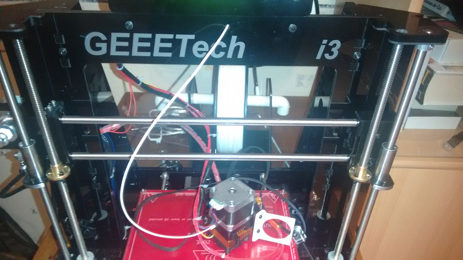

  9. J'ai été obligé d'inversé les écrous en laiton car ils passaient pas dessous (dimensions différentes). Geeetech à prévu la chose en créant spécialement une encoche au dessus pour les écrous. J'ai monté mon axe Z ce midi sans l'extrudeur, je ne rencontre pas de gène pour le moment. Je suis obligé d'avancer progressivement pour localiser la contrainte. Ci dessous une photo de l'ensemble

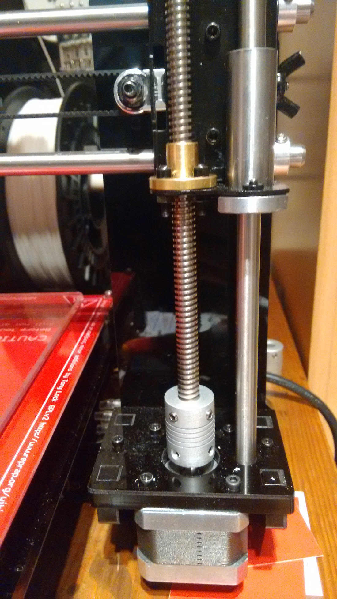

  12. Bonjour, Je reviens vers vous, hier soir j'ai procédé à quelques tests en remontant la nouvelle tige. Je n'ai pas remis la plaque du haut. Résultat : impossible de tourner la tige. Je vous joins une photo, est-ce que mon montage vous semble normal ? Merci

  14. J'ai essayé hors tension et j'ai du mal à les tourner à la main. La contrainte est bien mécanique. Mais je ne sais pas comment centrer les axes Z correctement avec les trous du dessus
  15. Bonjour à toute la communauté, Je possède depuis 2 semaines une Geeetech Pro B mk8 version acrylic (+ pièces en métal et non imprimées). J'ai eu l'occasion de flasher le firmware pour inverser le sens de rotation d'un moteur et j'ai mis en français le menu LCD (au passage les tutos sont excellents !) Après deux semaines de réglages et d'impression, j'ai acheté 2 sets vis/écrou trapézoïdales en 8mm. J'ai correctement monté l'ensemble ce weekend et la, impossible de bouger sur l'axe des Z . J'ai revérifié toute l'installation tout est ok. J'ai l'impression qu'il y a une contraite mécanique sur mon axe Z. Les nouvelles tiges sont moins flexibles (et plus précises) que les tiges filetées. On dirait que l'axe du coupleur est pas 100% centré avec l'écrou en laiton monté sur l'axe x. Que faire ? Imprimer les pièces en plastique pour laisser plus de marge de manœuvre à mes axes ? je me suis résolu à remettre les tiges filetées pour le moment. Merci par avance.
