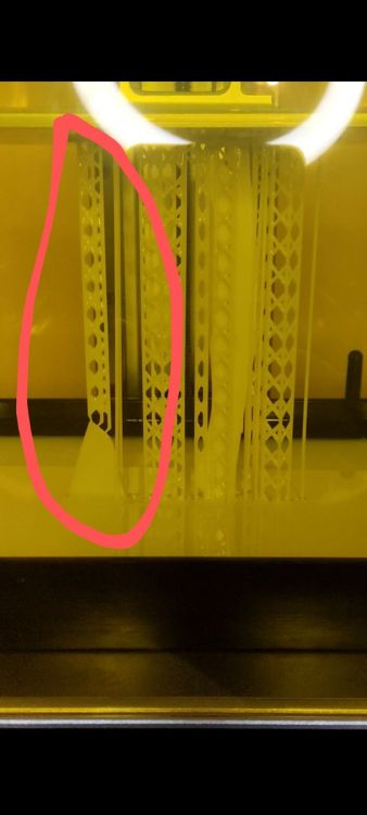

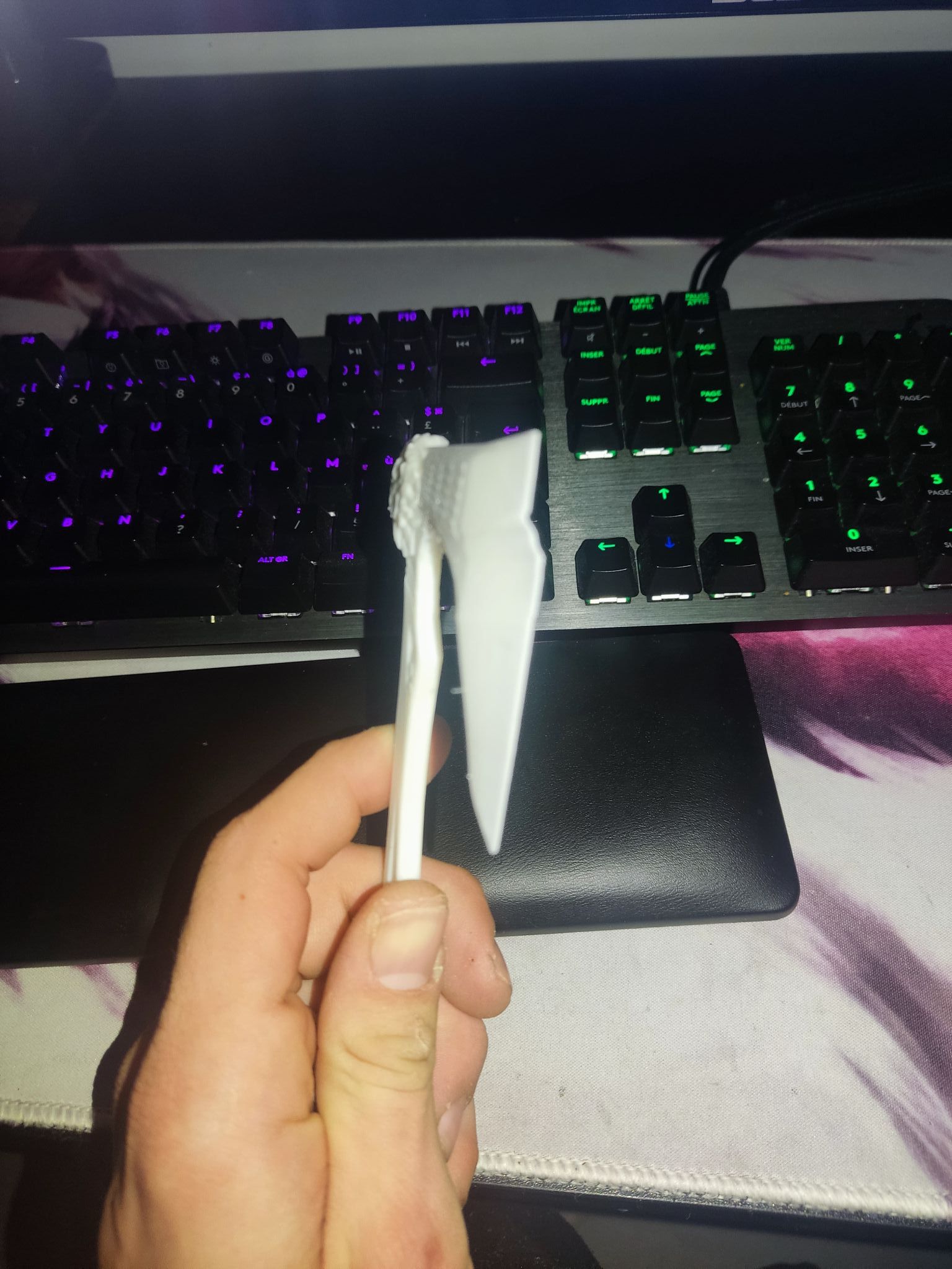

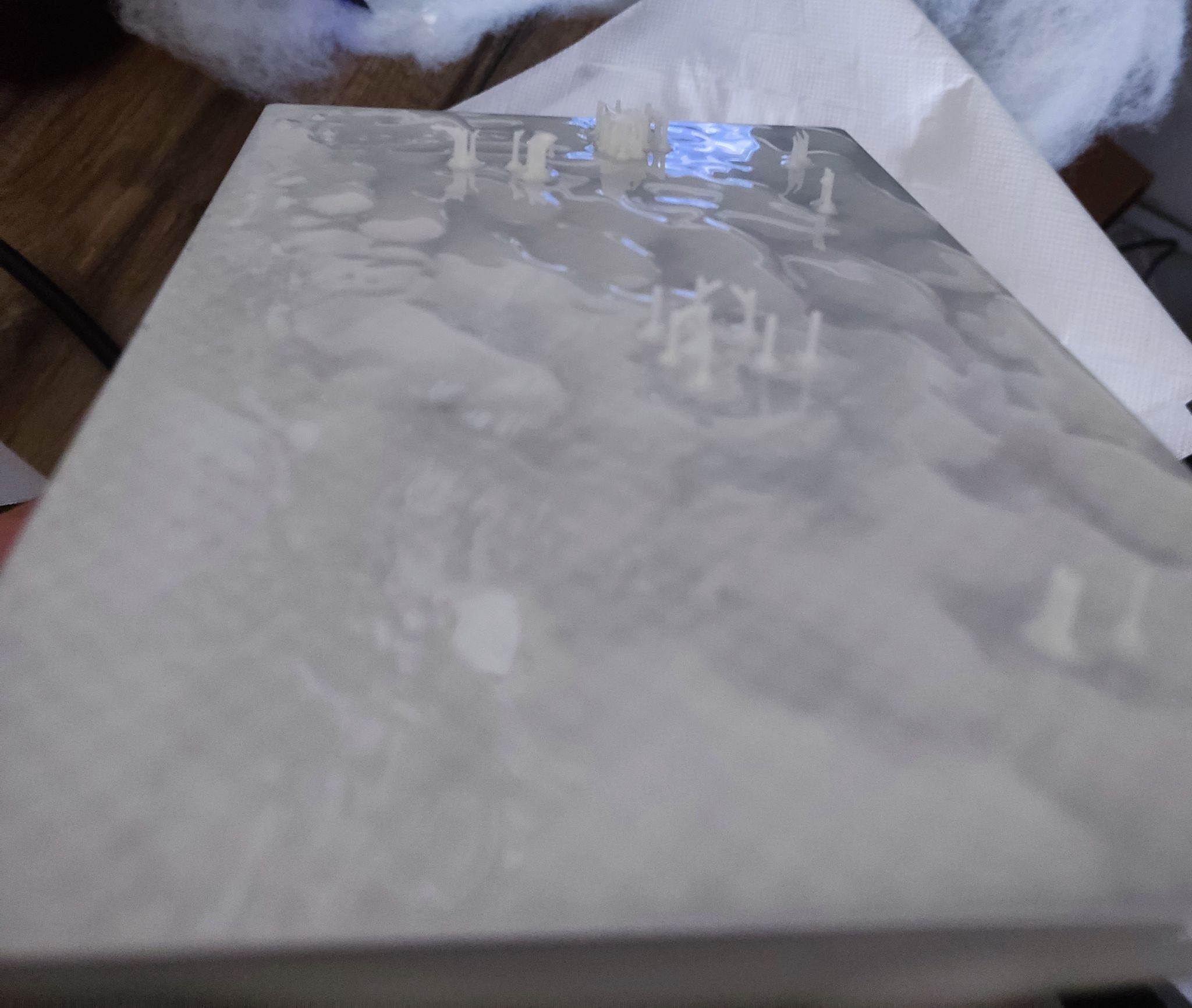

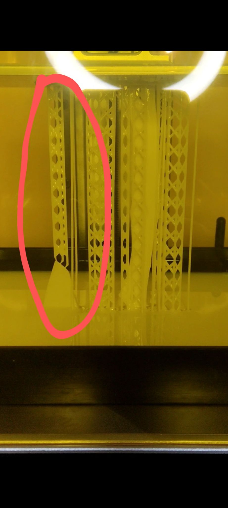

  8. J'avais déjà vu cette histoire de tambour, je suis déjà équipé pour ça puisque je m'en suis servi sur d'autres projets. Mon stockage se situe maintenant juste au dessus d'un de mes chauffages, je vais me servir de ca pour maintenir une température correcte de ma résine ( merci ) Je viens de finir mon impression, étonnement celle ci s'est bien faite jusqu'à bout ! Mais... Elle a fini par se déformer ! Vidage du bac et contrôle du FEP.. la partie déformée de l'objet imprimé se trouve tout pile sur une déformation du FEP que j'avais pas vu au précédent nettoyage ( vraiment tout petit, je ne le sens pas sous le doigt ). J'me disais bien que le ''poc'' du décollement du FEP était différent des fois précédentes. Je m'y attendais pas après si peu d'utilisation et je pense finalement que les rates qui ont collé au fond du bac ont du l'abîmer sérieusement. Demain nouveau FEP et nouveau bac, le problème devrait se régler. Sur les photos sont entourés en rouge les zones qui avaient une déformation importante sur le FEP qui avait une forte adhérence.. la photo du plateau pour montrer la zone ou la résine le collait pas au plateau, et enfin la pièce tordue qui a vu certains de ses supports coller au FEP. Un gros merci à toi pour ton temps et le partage de tes connaissances !

  11. Bonjour a tous ! Je possède une anycubic photon mono X depuis peu, j'ai pu imprimer plusieurs pièces sans soucis avec la résine du constructeur et son slicer photon workshop. Suite a une erreur de commande, j'ai changé de résine pour la elegoo ( je voulais tester quand meme ). Mon problème est que mon impression reste partiellement collée au FEP, alors qu'une partie colle bien au plateau. J'ai fait pas mal de recherches, changé les paramètres du slicer, les expositions, calibré l'axe z plusieurs fois, tourné le bac résine, et j'ai même tenté de changer de slicer pour chitubox pro, mais le problème est le même, et les parties qui restent collées au FEP sont toujours au même endroit. Résine de marque elegoo, water washable 405nm. Je sais plus trop quoi changer, auriez vous une idée ? Édit: le positionnement des pièces sur le plateau, généré par le slicer, peutil créer problème ? ( Je tente d'imprimer une figurine en plusieurs pièces )
