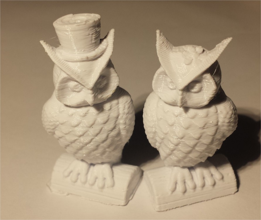

Bonjour à tous, Je suis l'heureux propriétaire d'une Anycubic i3 Mega depuis peu : reçu jeudi, assemblée aujourd'hui et donc première impression dans la foulée (les hiboux de la carte SD). Bon, je vous rassure d'entrée : super résultat !!!! Jugez par vous même : Pour le montage pas de problème : hyper facile. Il faut juste être un peu précautionneux et faire attention, surtout au niveau des branchements des câbles. A ce niveau, il suffit de bien faire attention aux détrompeurs pour éviter de brancher une prise à l'envers. Car à mon avis dans ce cas, l'erreur risque de couter cher ... Je met en place mon filament (PLA eSun +blanc) : il ne faut pas hésiter à forcer un peu par moment pour le mettre en place. Ensuite, à mon avis, première chose à faire : serrer toutes les vis du plateau pour le baisser au maximum. Comment ça, au moins, on est tranquille. Parce que la pyrogravure sur plateau, c'est pas top ... Mis en route de l'engin, tout se passe bien (ouf) et là première frayeur : le plateau recule puis soudain se met à vibrer, le moteur grogne, force. Heureusement ça ne dure que quelques secondes, mais est-ce que c'est normal ? Passé ce moment de doute, j'attaque le réglage du plateau comme indiqué sur la notice.Heureusement que j'avais lu pas mal de sujet sur le forum et je savais qu'il fallait s'y reprendre plusieurs fois (merci @irondarkness). Parce que ça dans la notice ils ne le disent pas. Donc IMPORTANT : avant de lancer le CHECK, faites plusieurs fois le tour du plateau pour bien affiner le réglage en utilisant LAST et NEXT. Malgré cette précaution, je pense qu'au premier test (CHECK), la buse a très légèrement touché le plateau sur un côté, mais rien de grave. Une question : quand on fait le réglage, il faut avoir un bip intermittent ou un bip continu ? Par ce que j'ai lu sur le forum des histoires de DIDI, de DIIII et du coup je ne sais plus ... Bon, enfin, une fois le plateau réglé, je fait un test d'extrusion et là mort de rire : il sort du plastique bleu alors que mon rouleau est blanc... Je pense que c'est celui qu'ils utilisent chez Anycubic pour tester la machine avant livraison. Je laisse le filament bleu sortir et j'attends le blanc. Mais d'un coup plus rien ... Je force un peu sur mon filament : ouf, ça repart, nickel. Donc me voilà prêt pour lancer ma première impression !!!! Je met la carte SD et c'est parti mon kiki !!!!! Un peu plus d'une heure plus tard, vous avez le résultat ci-dessus et je suis super content !!!! Je laisse bien refroidir la machine, je prend ma spatule et ... impossible de décoller l'impression. Un truc de fou !!! Je n'ose pas trop forcer de peur de plier ou de casser quelque chose, en plus le plateau bouge. Bref, la galère. Rien à faire ... Donc j'essaye de faire chauffer le plateau, mais c'est pas beaucoup mieux. Enfin, finalement je parvient à décoller mes hiboux, mais il a vraiment fallu que j'insiste. J'avais lu des histoires de problème d'adhésion insuffisante au plateau, mais moi c'est l'inverse : ça adhère trop. Donc questions : * comment faire pour éviter que l'objet soit collé sur le plateau pour mes prochaines impressions ? * comment nettoyer les résidus de PLA sur le plateau ? Enfin, mis à part ces petits tracas le résultat est très positif et je suis très satisfait de mon achat. Pour un premier achat, je trouve que le produit est vraiment bien conçu. Le seul gros reproche que je ferais, c'est que le manuel (si on peut l'appeler ainsi) est vraiment, vraiment très succinct. Merci d'avance pour votre aide.
