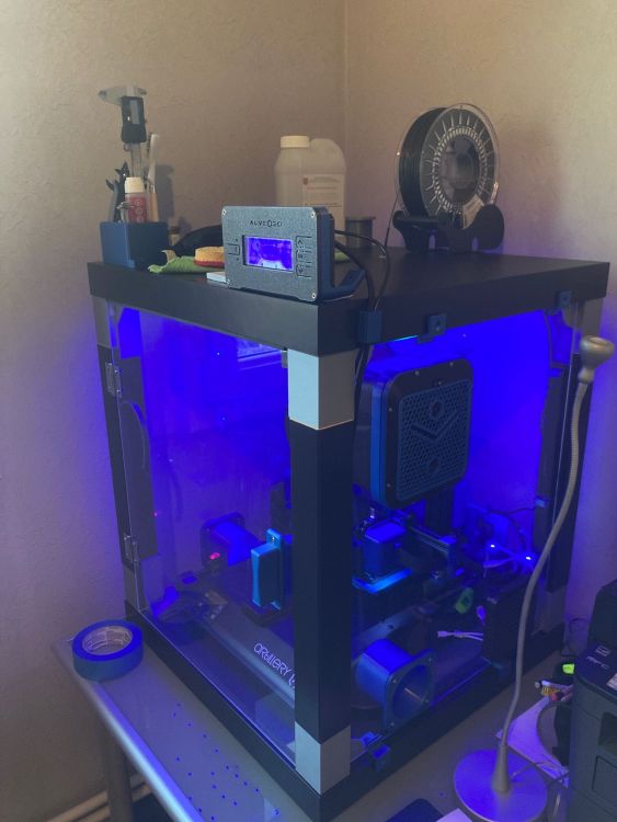

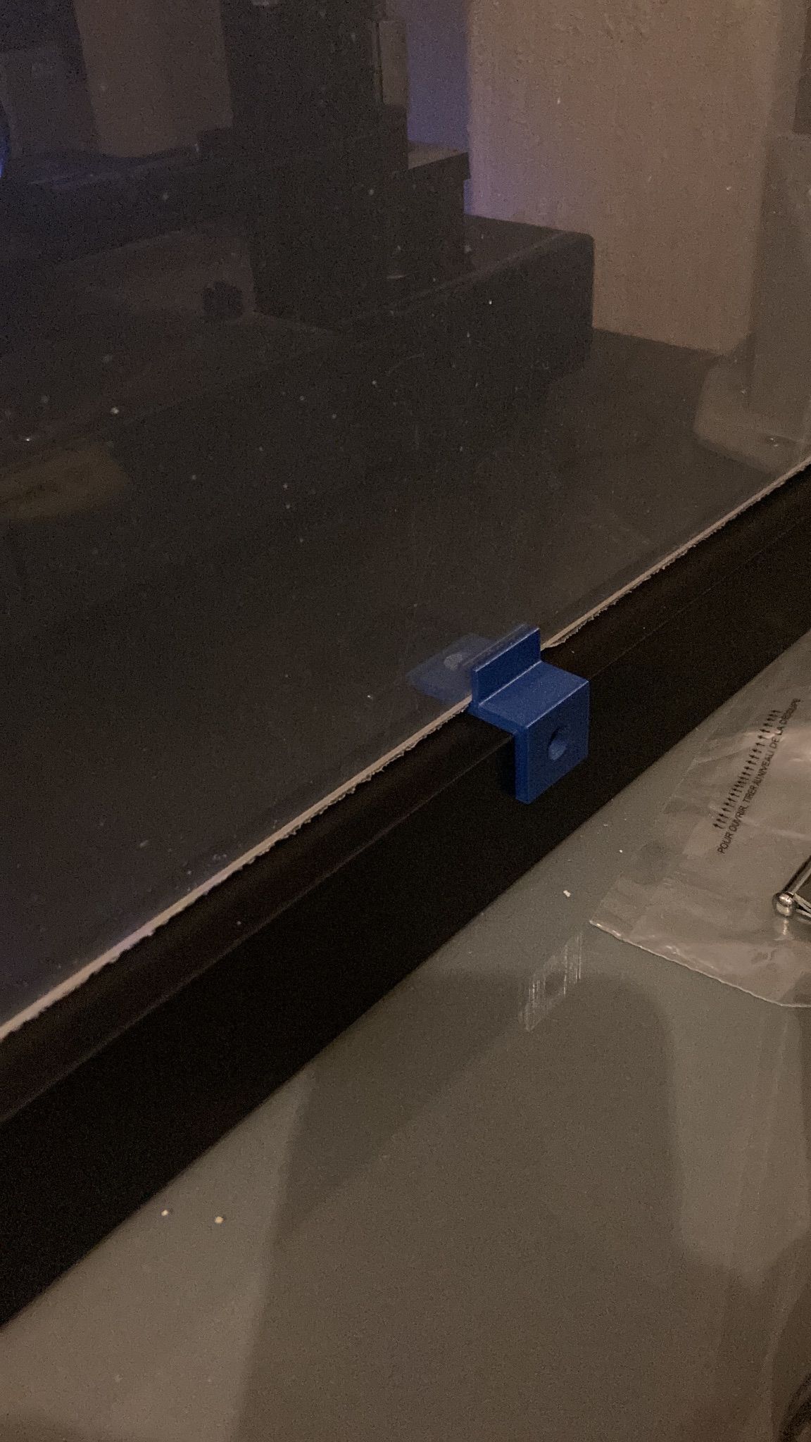

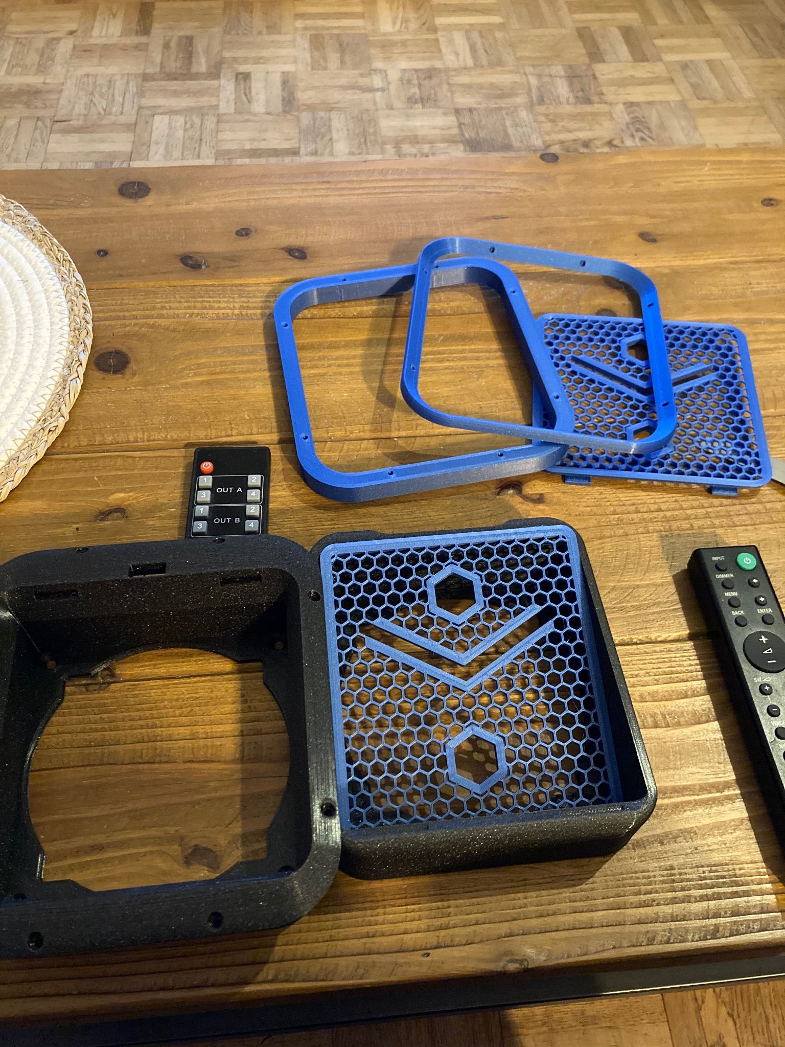

  1. Salut Oui j'ai utilisé une banale grille type treillis métallique fine qui est prise au niveau de la fixation au plexiglass. Bonne journée Nils

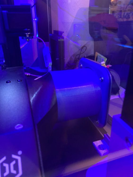

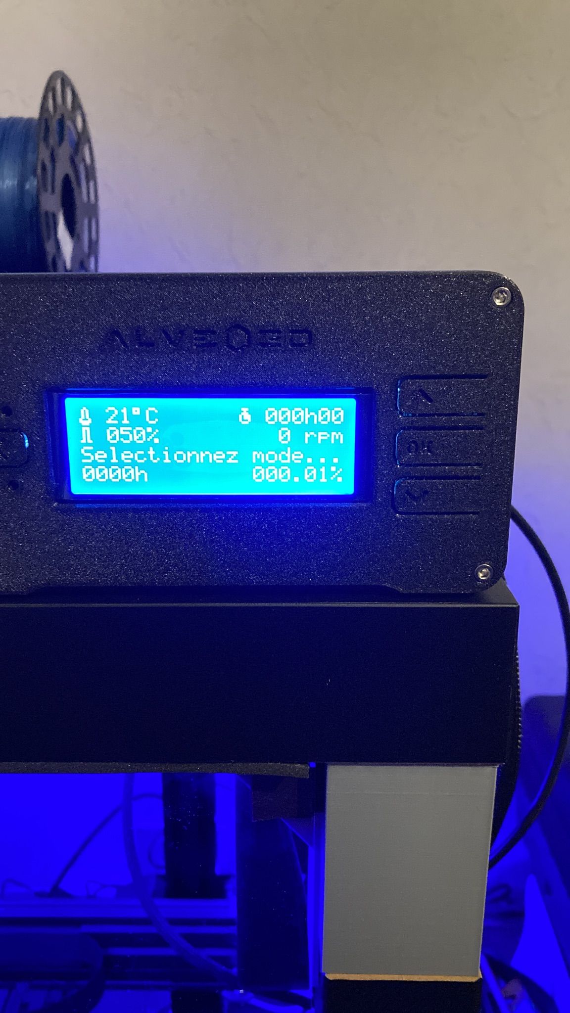

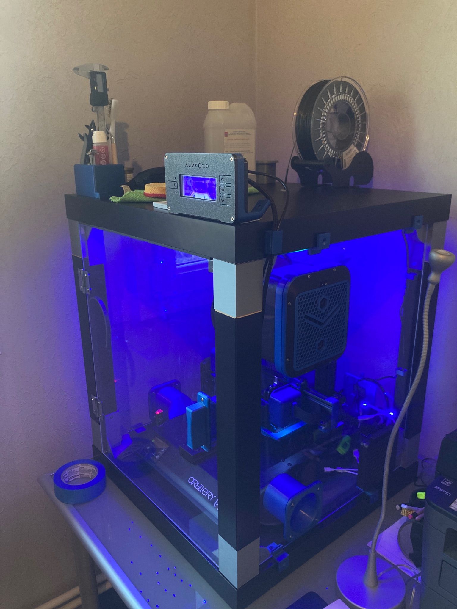

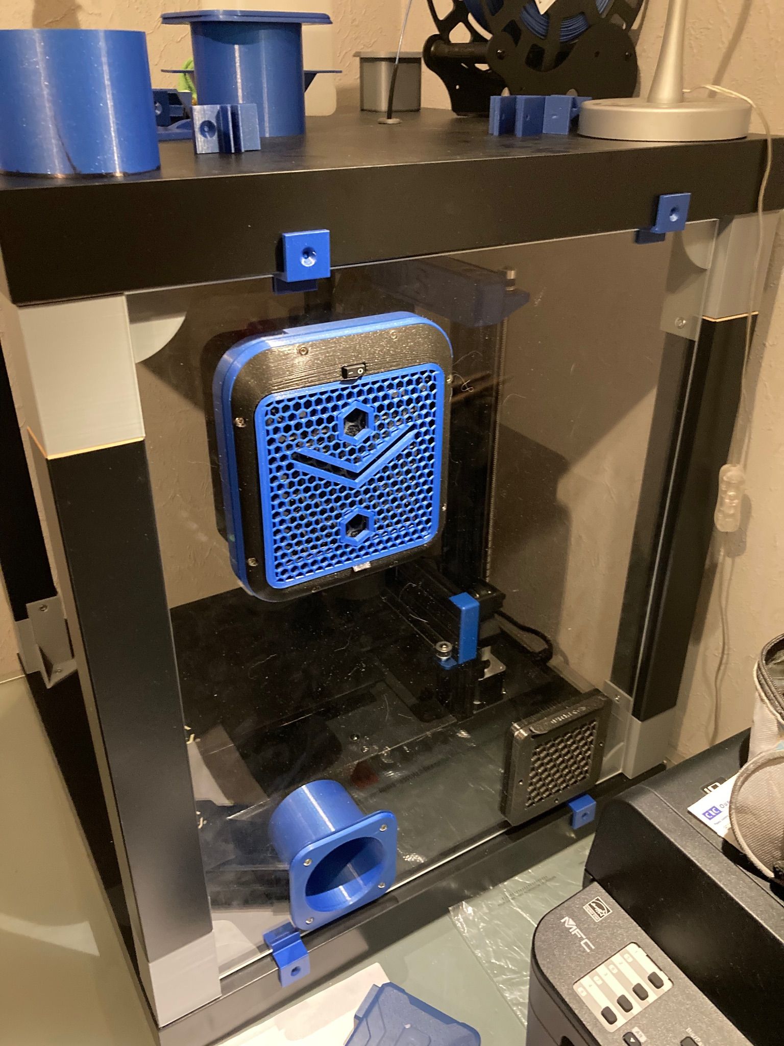

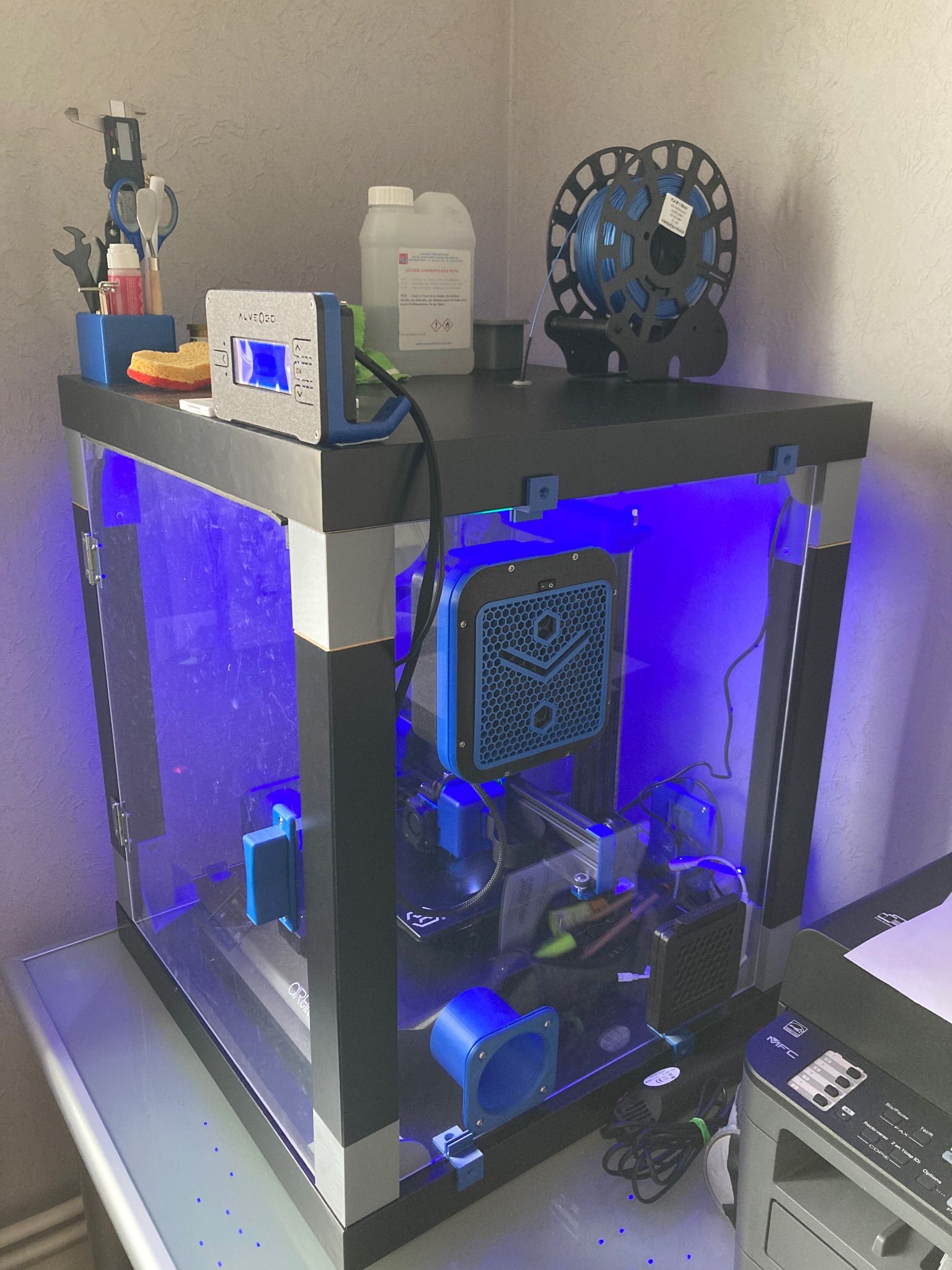

  2. Salut Mr Fox Pour répondre à tes questions : La température maximum dans le caisson avec le système de ventilation ne dépasse pas pour l'instant les 31 degrés (avec plateau à 120°C buse à 240° pour de l'ASA) et ce même après plus de 10h d'impression. Elle monte progressivement pendant les 30 premières minutes puis se stabilise parfaitement. Donc pas de problème pour l'instant avec le PLA qui ne bouge qu'à partir de 50/60°C même si cela reste à voir dans le temps et surtout en période de chaleur l'été. Cette remarque est valable pour les pièces à l'intérieur et bien entendu pour celles de l'extérieur également. La grille en bas à droite est simplement une grille de ventilation permettant de faire rentrer de l'air frais au cas où justement la température du caisson monterait trop (il y en a une deuxième à gauche). Il s'agissait surtout d'une protection que j'ai anticipé car je ne savais pas ce que ça allait donner mais comme l'air frais rentre directement via les ailettes de ventilation de l'imprimante pour refroidir l’électronique jusque là elles sont inutiles (elles ont un système d'obstruction qui permet de les rendre étanche). En espérant t'avoir éclairé et à ta disposition Bonne journée Nils

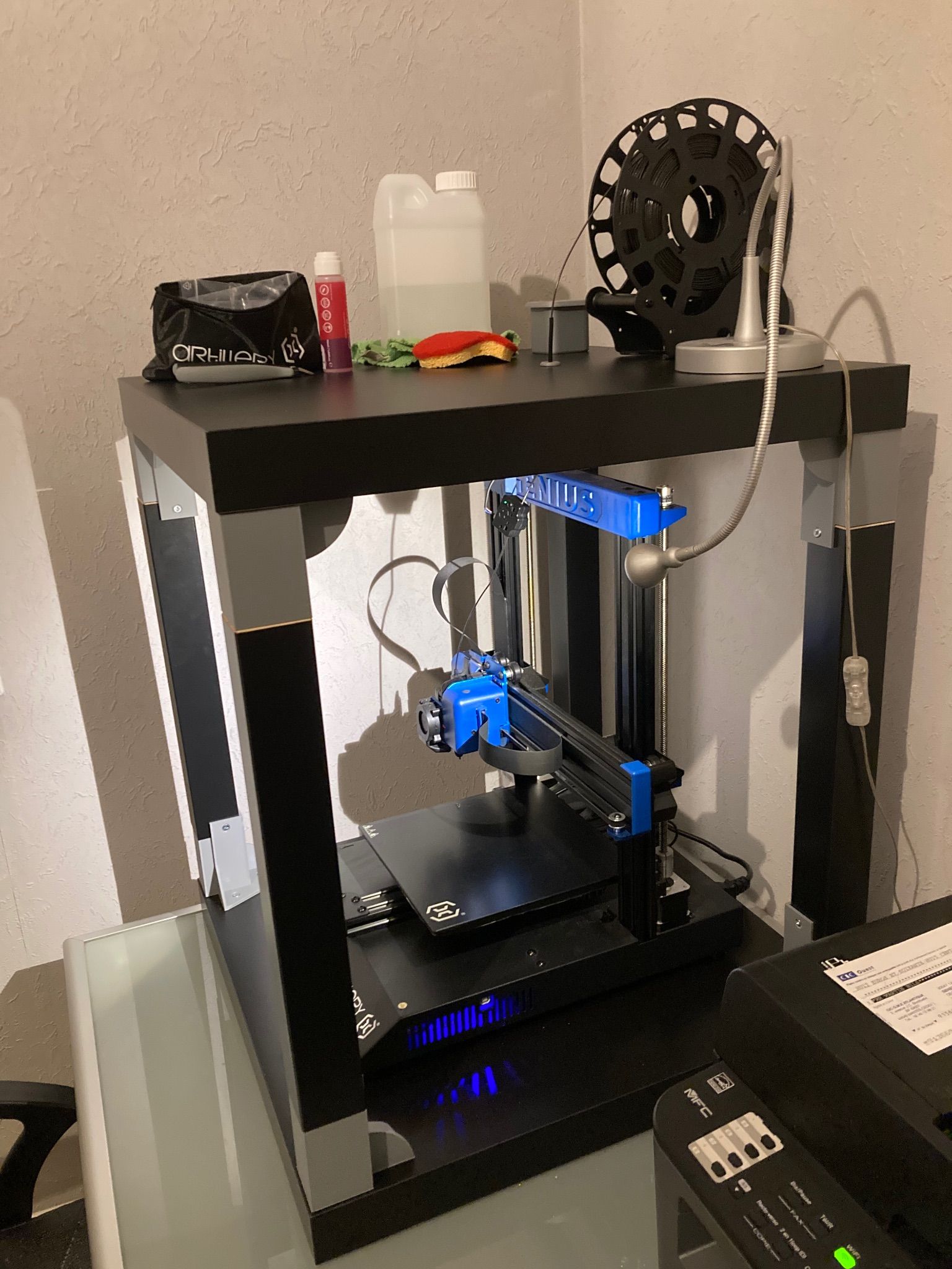

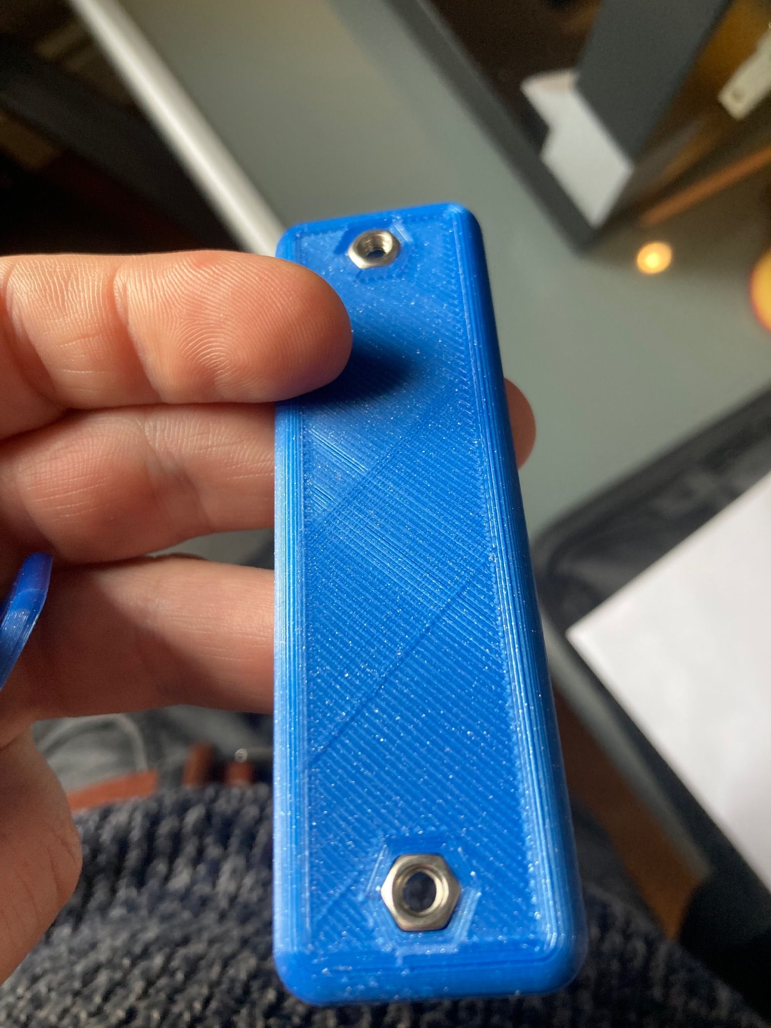

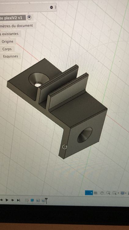

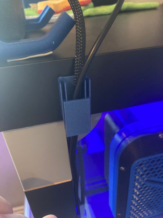

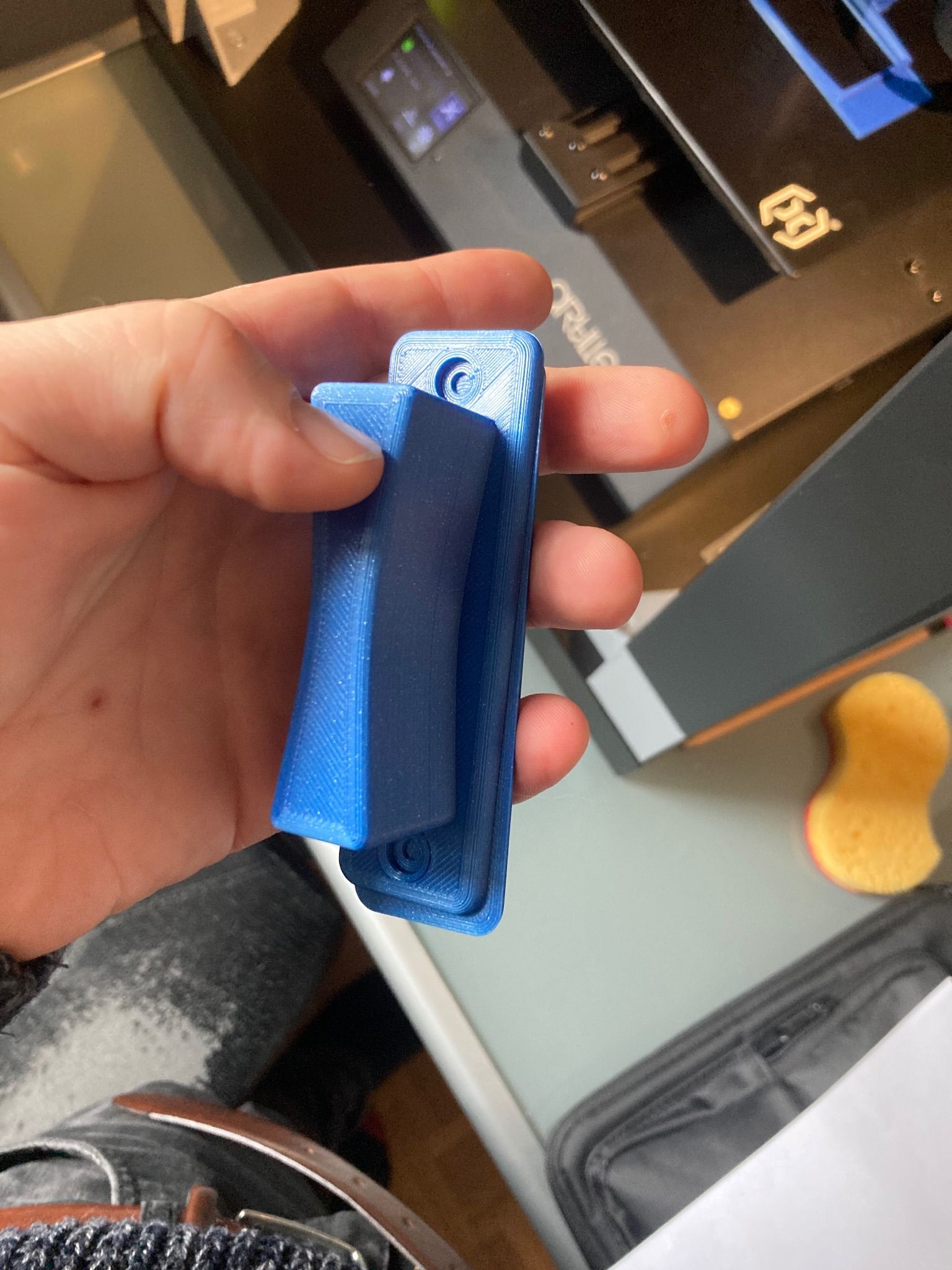

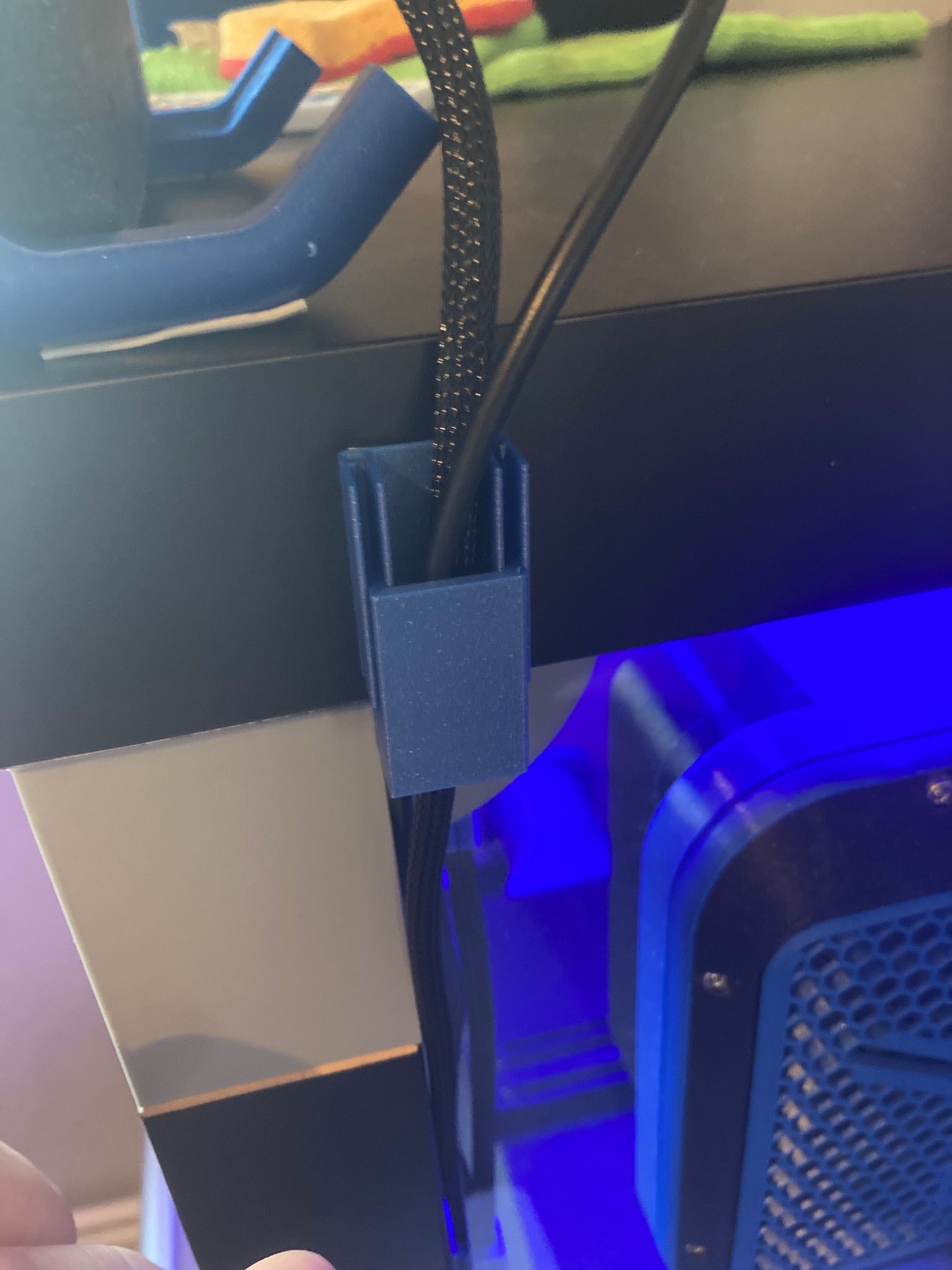

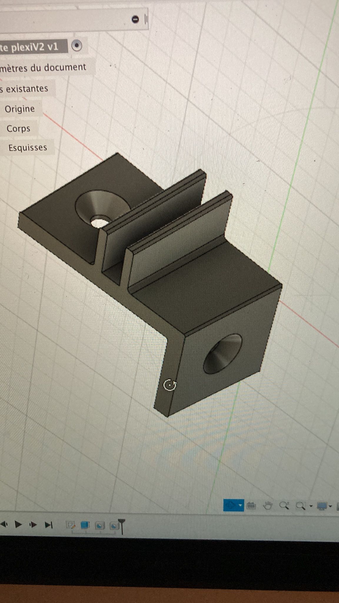

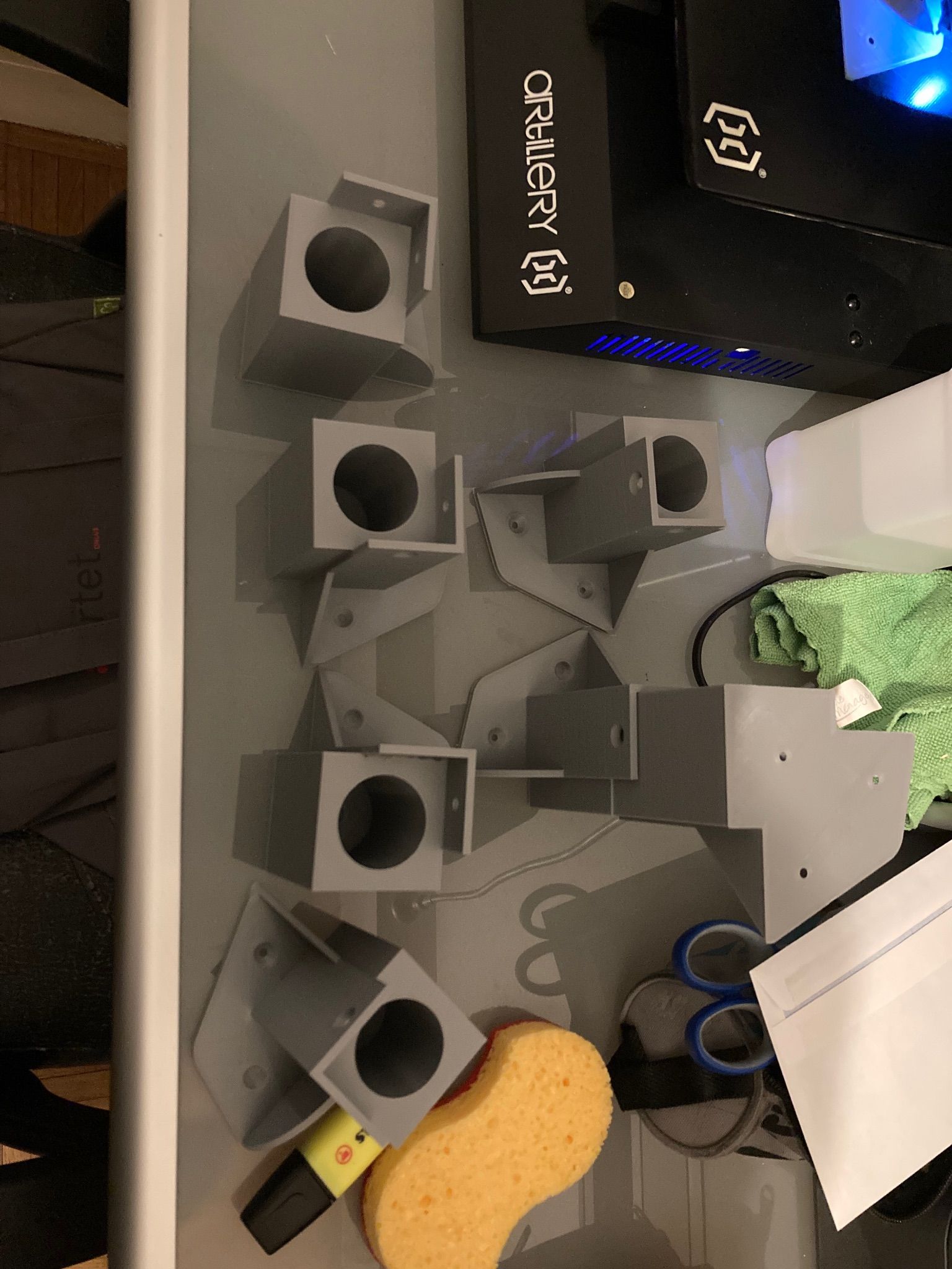

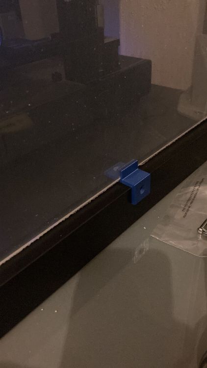

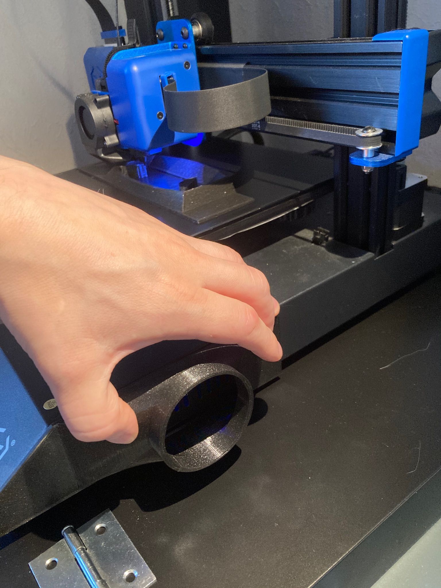

  3. Bonjour à tous Come promis dans ma présentation je vais rapidement vous faire part de mon expérience pour la fabrication d’un caisson maison sur mesure pour mon Artillery Genius Pro. J’avais besoin de me lancer dans l’impression de l’ASA pour des pièces techniques extérieures et j’avais vu qu’il n’était pas possible de le faire sans caisson. Vivant dans un appartement je ne voulais pas non plus polluer l’air ambiant ayant vu que cette matière rejetait pas mal de nanoparticules et de Cov toxiques. J’ai donc pas mal regardé ce qui se faisait et ai décidé de me lancer avec comme base 2 tables Lack Ikea. Il faut savoir que je n’ai pas forcément limité mon budget et que celui que je vais vous montrer coûte finalement un peu cher principalement à cause du système de filtration que j’ai pris chez Alveo3d et du plexiglass dont le prix a énormément monté ces derniers temps. Celui ci coûte donc à peu près 250 euros… J’ai décidé de concevoir toutes les pièces nécessaires sur Fusion 360 et de les imprimer bien sûr moi même. Tout d’abord il a fallu faire des réhausseurs car la hauteur de la table n’était pas suffisante. J’ai tout de même décidé de laisser la bobine en dehors. J’ai souhaité que le système électrique soit tout de même alimenté en air frais il a donc fallu créer des pièces pour relier les ailettes de ventilation à l’extérieur du caisson. J’ai du acheter 4 plaques de plexiglass sur internet aux dimensions qui correspondaient à mon caisson. J’ai choisi du plexiglass extrudé de 4mm car il est plus facile à travailler. Compter 70 euros pour les 4 plaques. J’ai choisi des dimensions un peu plus petites pour être sûr que ça passe il a donc fallu concevoir des petites cales. J’ai ensuite dû découper les entrées d’air la ventilation et le passé cable d’alimentation a l’arrière dans le plexiglass (Dremel et perceuse à colonne quasiment indispensables) S’en est suivi le montage final de l’excellent système de filtration associé à son contrôleur. Pour la porte 2 charnières en acier et une poignée sur Fusion 360. Fin du montage avec un petit bandeau de led pour l’éclairage. pour faire plus propre j’ai conçu des petits passe cable. et le résultat final Bonne journée à tous!
