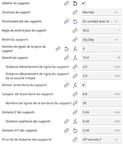

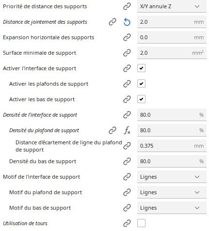

  10. Merci pour les infos. Dans mon cas, elles avaient été imprimées avec une bordure et une seule parois. Elles cassent souvent à mi ou vers la fin d'impression lorsque la branche ne fait plus que quelques millimètres lorsque la buse racle un peu, elle emmène tout. Alors qu'avec les supports Normaux si la première couche adhérent bien, ils vont jusqu'à la fin. Mais tous cela dépend bien sur de la forme de la pièce, on ne peut pas mettre par tout des supports Normaux
  11. Pour l'instant, j'ai fait plus de support Normal que d'Arborescents. J'ai fait quelques supports Arborescents mais certains ont eu des problèmes à mi parcours (la branche à casser).
  12. Avec mon niveau d’expérience, je trouve qu'ils se détachent bien mieux qu'avec les réglages d'origines. Après je trouve que la zone en contact avec le support n'est pas aussi belle que le reste de la pièce.
  13. Bonjour, Ci-dessous ma configuration. Je suis aussi novice dans le domaine. J'ai compilé un certain nombre d'info et quelques essais pour arriver à cela. A voir si cela peut te convenir.
