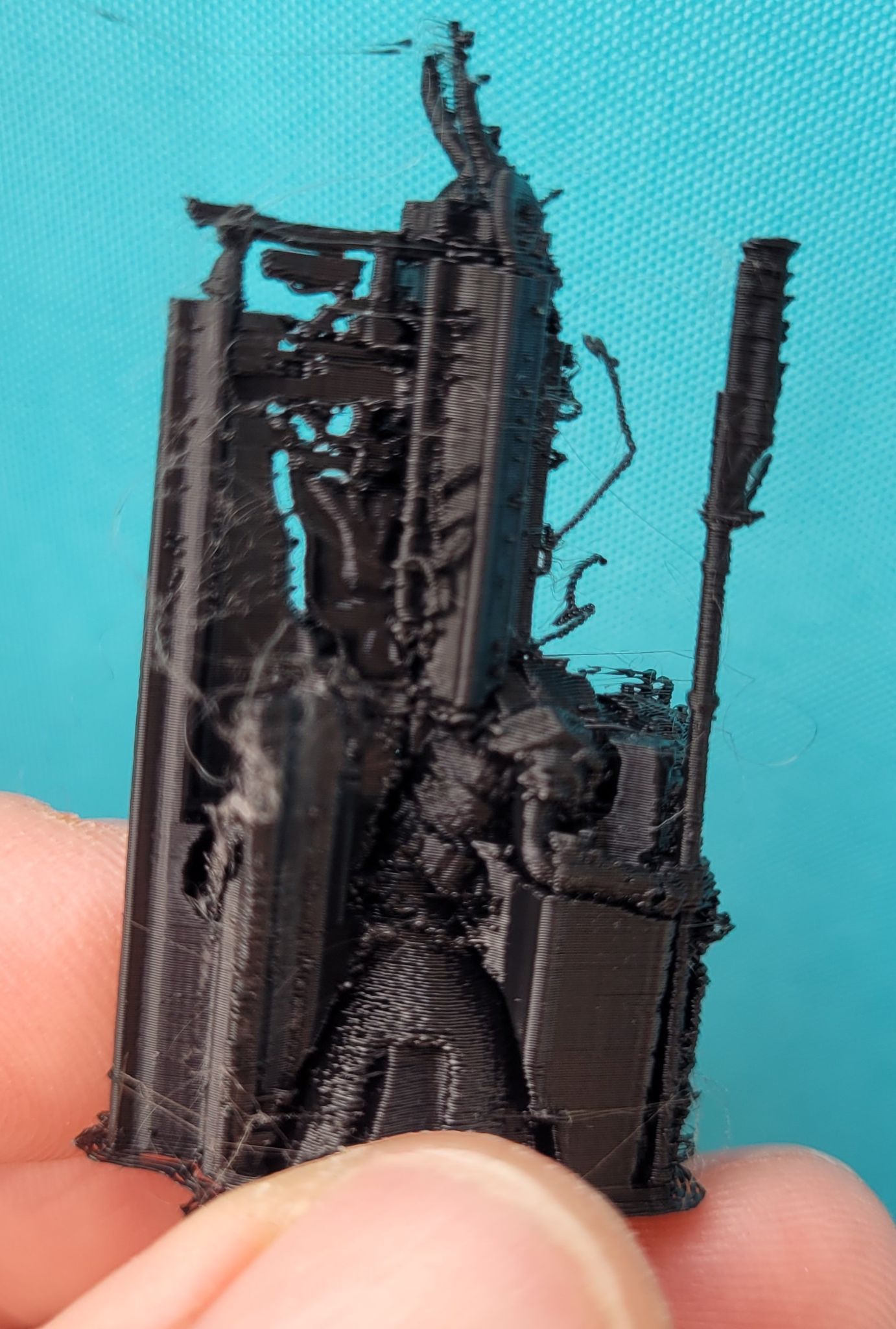

Bonjour, J'ai un souci dans le même genre (Stringing) que je ne parviens pas à améliorer. Voici quelques photos : Je le fais sur une Ender3 S1 avec du PLA e-Sun black La vitesse de rétraction est de 40 mm/s Déplacement mini rétrac est de 1 Température est de 195° Qualité d'impression 0.12mm Pas de post script Je cherche sur quel paramètres je dois intervenir? -

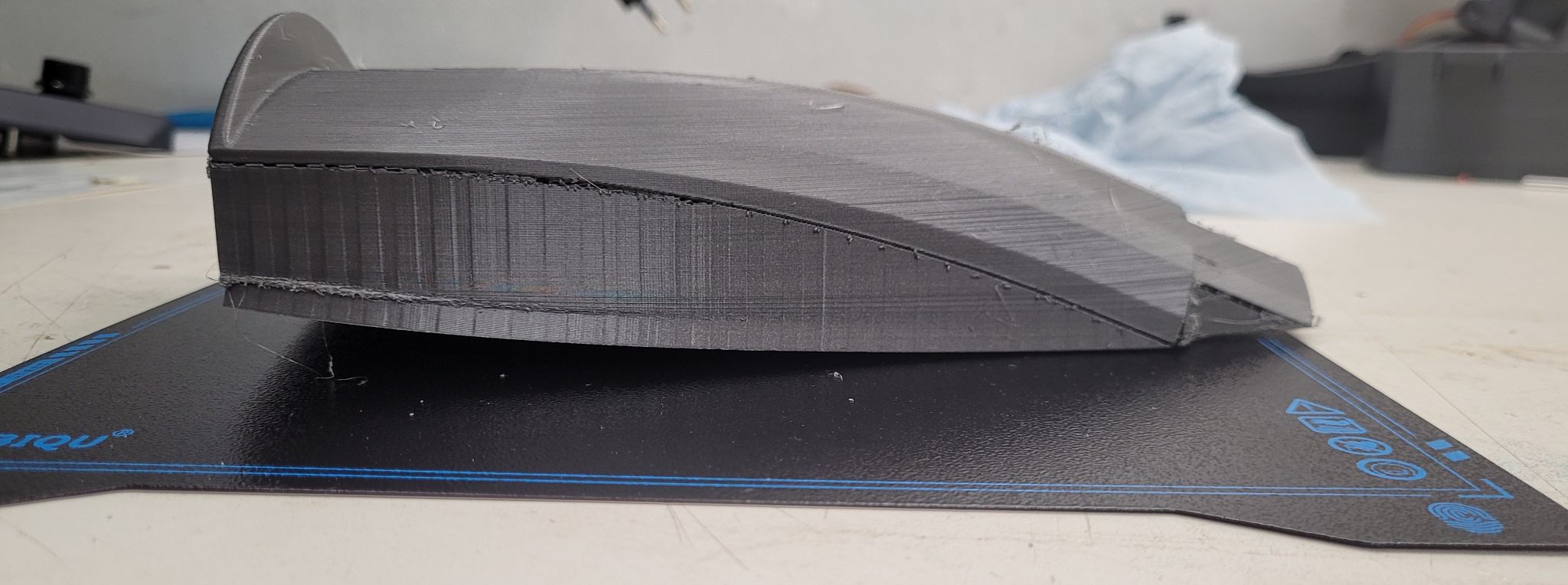

update: La nouvelle plaque ne colle vraiment pas, nettoyée à l'eau, nettoyé au propanol et colle papier en tube. Rien de bon J'ai remis l'original avec une couche de pritt et je suis arrivé à faire ma pièce. Mais le centre est quand même bombé, ce n'est que du support mais je soupçonne que la courbe de ma pièce n'est pas tout a fait correct. Je la monte demain et je pourrai peut-être la mesurée. -

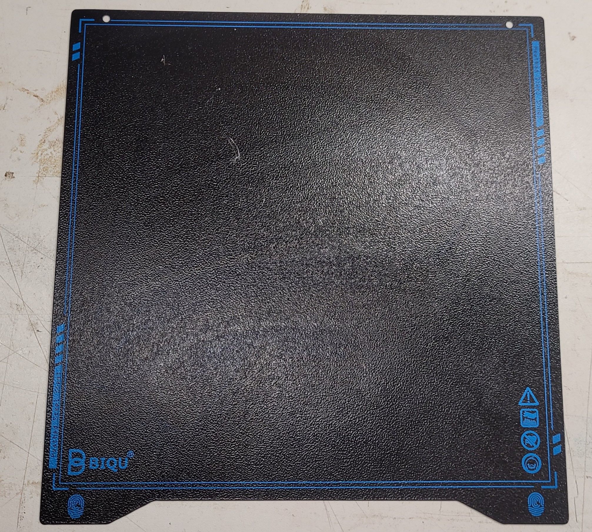

Merci, Pour le réglage, je l'avais fait correctement. Pour le nettoyage, je l'avais fait avec du Propanol Je vais nettoyer avec de l'eau et du savon, et lancer une nouvelle impression. -

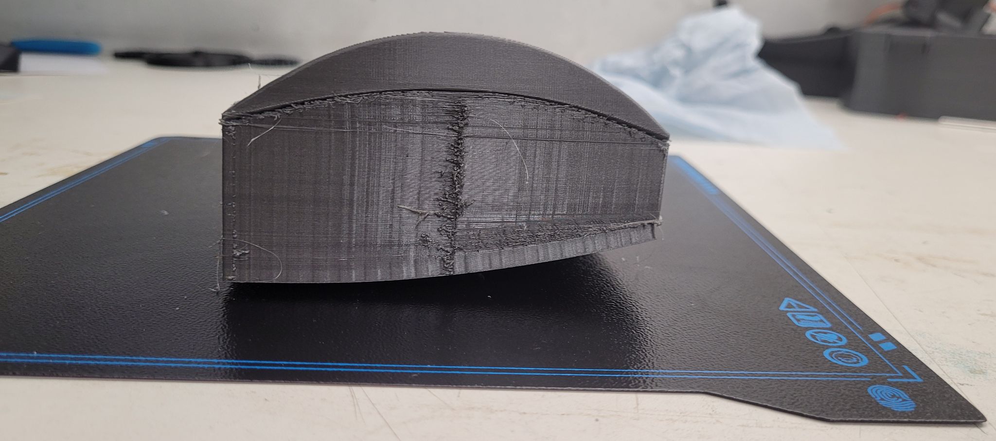

Je reviens sur le sujet, Suite à de mauvaise manipulation avec le plateau (la face métallique flexible de la ender 3 S1), nettoyage à l'acétone, j'avais commandé un nouveau. Le nouveau plateau est une feuille de métal très flexible et très "lisse". Tout d'abord j'avais fait une pièce en PETG avec l'originale de la Ender S1 et j'ai fait une 2éme (avec exactement le même fichier avec exactement les mêmes paramètres) avec le nouveau plateau. Résultat la première pièce aucun problème, celle avec le nouveau plateau : Je ne comprends pas pourquoi les support se sont "tordus" sous la chaleur avec le nouveau plateau??? Juste pour info, je dois l'imprimer horizontalement pour des raisons de solidité mécanique (sens des "fibres"). Et comme mon plateau est 2 cm trop petit, la pièce est inclinée de quelques degrés pour que cela rentre sur mon plateau -

Surtout pas d'acétone, j'ai détruit le mien en l'employant Mais je ne sais pas comment le nettoyer sans l'abimer ??? -
