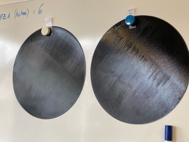

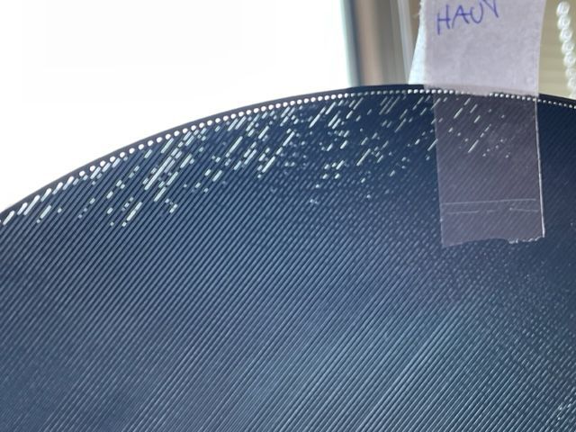

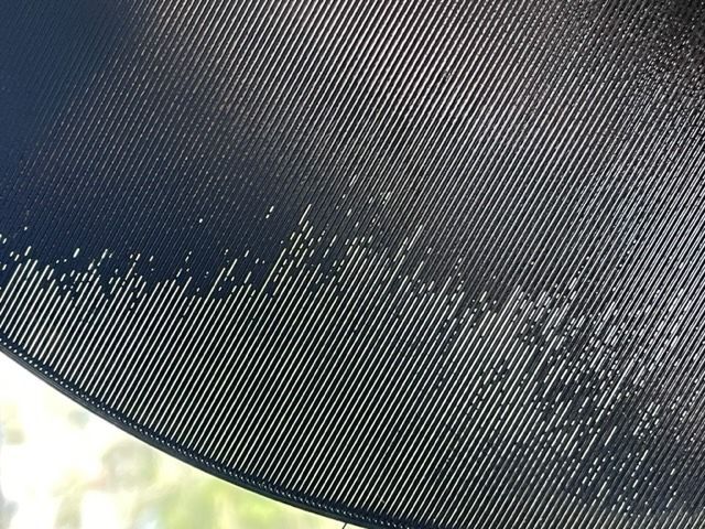

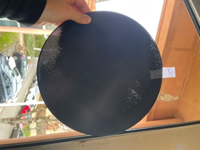

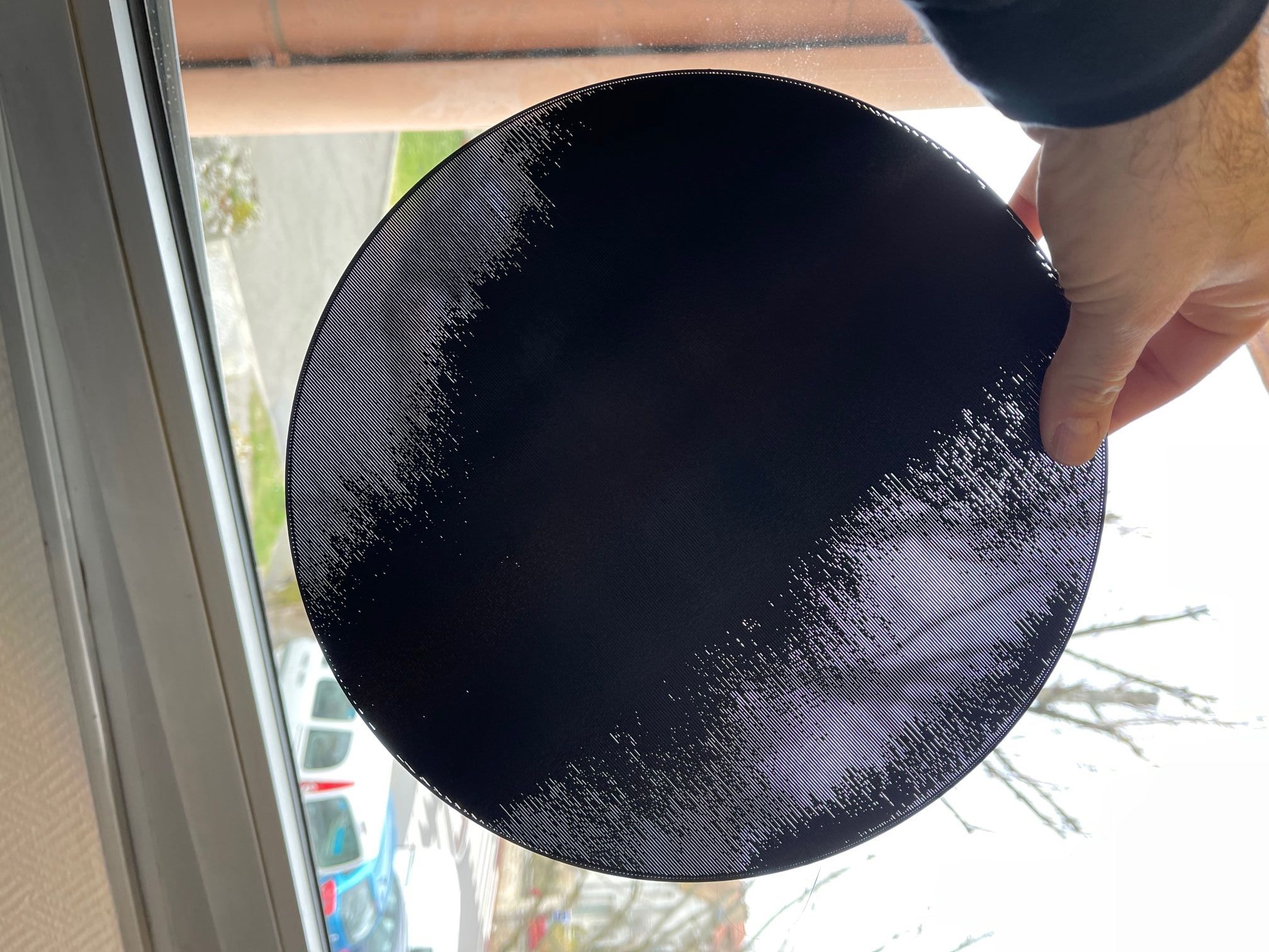

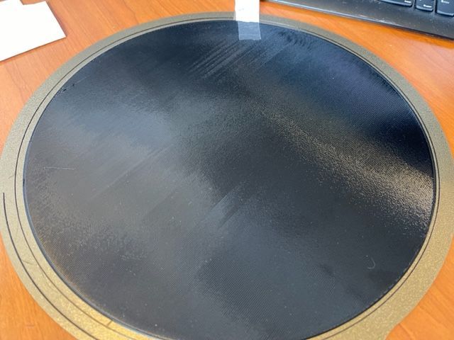

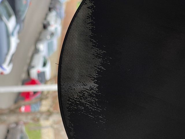

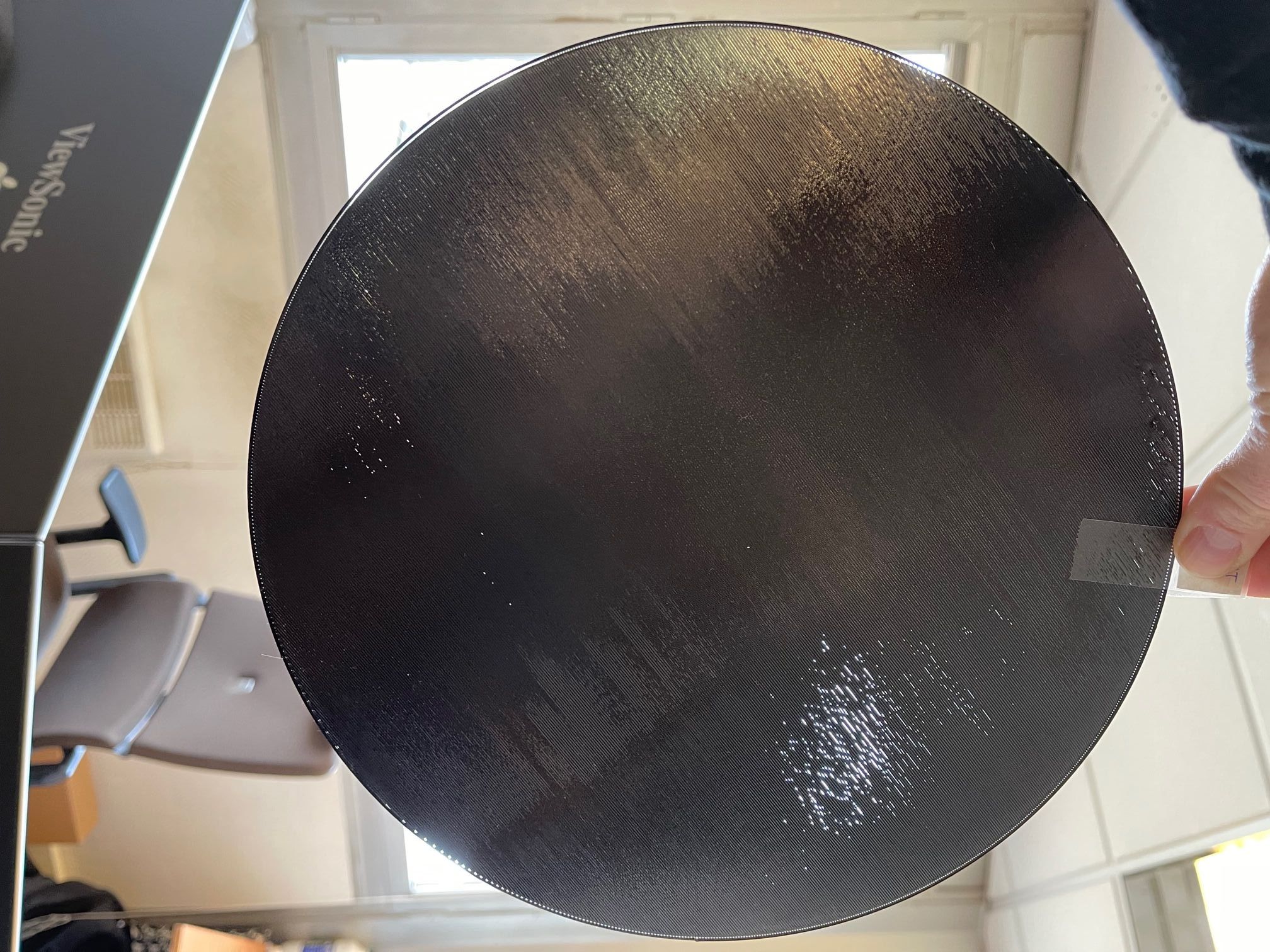

  4. Bonjour à tous, J'ai fais beaucoup d'essais avant de me résigner à poster, en effet je me suis rendu compte que mes impressions se soldaient par un échec lorsque jutilisais beacoup de surface sur le plateau, dans le cadre par exemple de l'impression d'une cinquantaine de petites pièces réparties sur toute la surface. Le resultat étant au final un brouillon de fils en motte sur le plateau, alors que lorsque j'imprime dans une petite surface les meme pieces en me restreignant à 5 unités aucun souci. J'ai préparé sous fusion un modele me permettant d'imprimer sur presque toute la surface afin de vérifier que l'impression est bien la même partout. Voici le résultat : Suite à ce résultat catastrophique j'ai intégralement refait les réglages plateau (étalonner, maillage, moze zero avec la calibration Z) et j'ai refais un test qui à donné le même résultat .. J'ai également changer de slicer pour prusa et meme si le resultat est meilleur je retrouve les zones de défauts au même endroit : Si quelqu'un arrive à y voir plus clair que moi je suis plusque preneur merci par d'avance

  6. Bonjour, tu as tenté de passer par Prusaslicer ? Chez moi ca a tout arrangé :

  9. @Lorenzo78 j'ai suivi tes conseils et changé pour Prusaslicer et le probleme est résolu, merci à tous !
