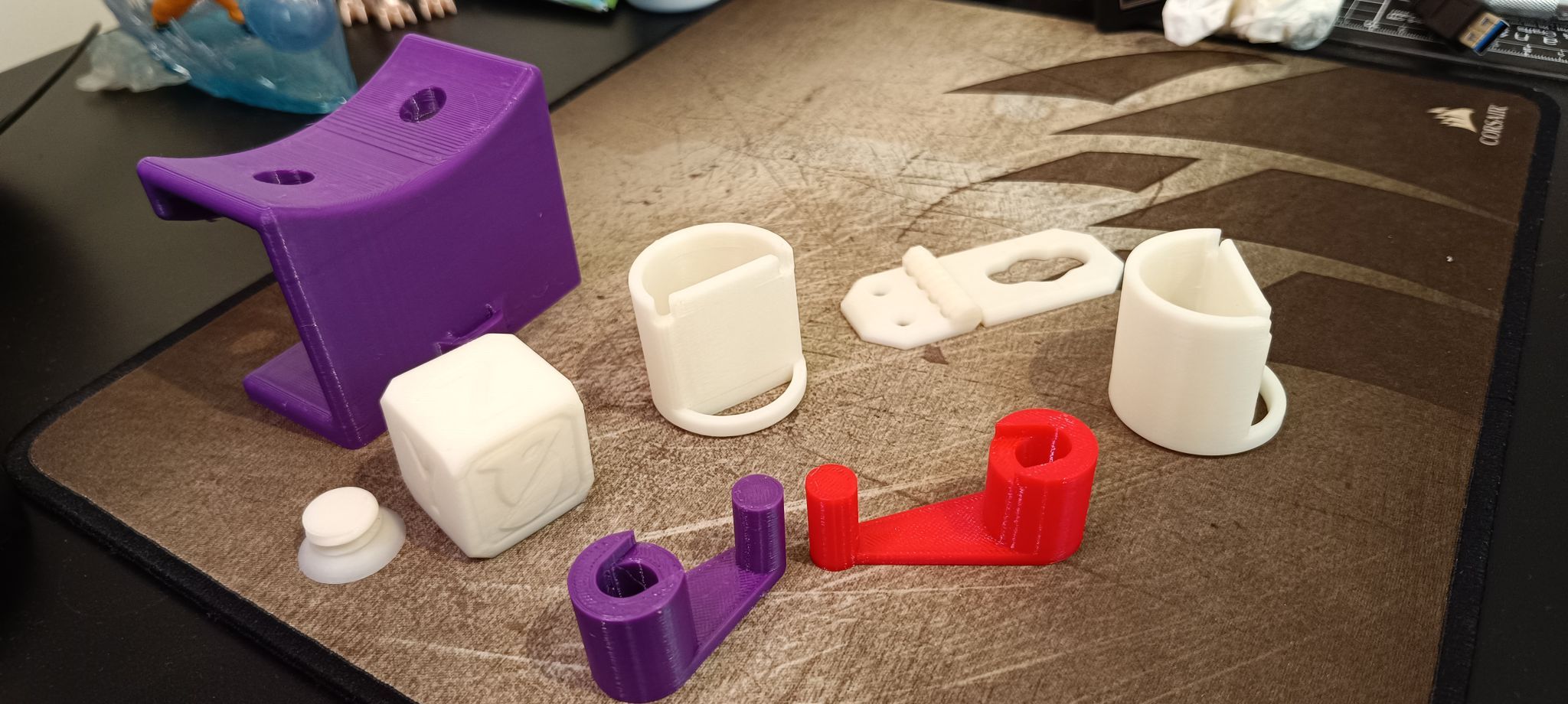

  1. Depuis que j'utilise Orca je n'ai plus aucun souci d'impression ! que se soit en PLA , PETG , ABS , tout passe juste en changeant le type de filament ! je laisse juste le profil de Gillouz et c'est bon ! et la vitesse est top aussi. Pour la qualité est parfaite pour moi. sur la photo : Violet : PETG / Blanc : ABS / Rouge : PLA Mon imprimante est dans un enclos et j'ai un peu galérer pour que l'imprimante imprime bien les mesures exacte mais maintenant c'est top !! Ce qui est important avant tout , c'est d'avoir bien configuré son imprimante sinon ça sera toujours aléatoire dans différents slicer.
