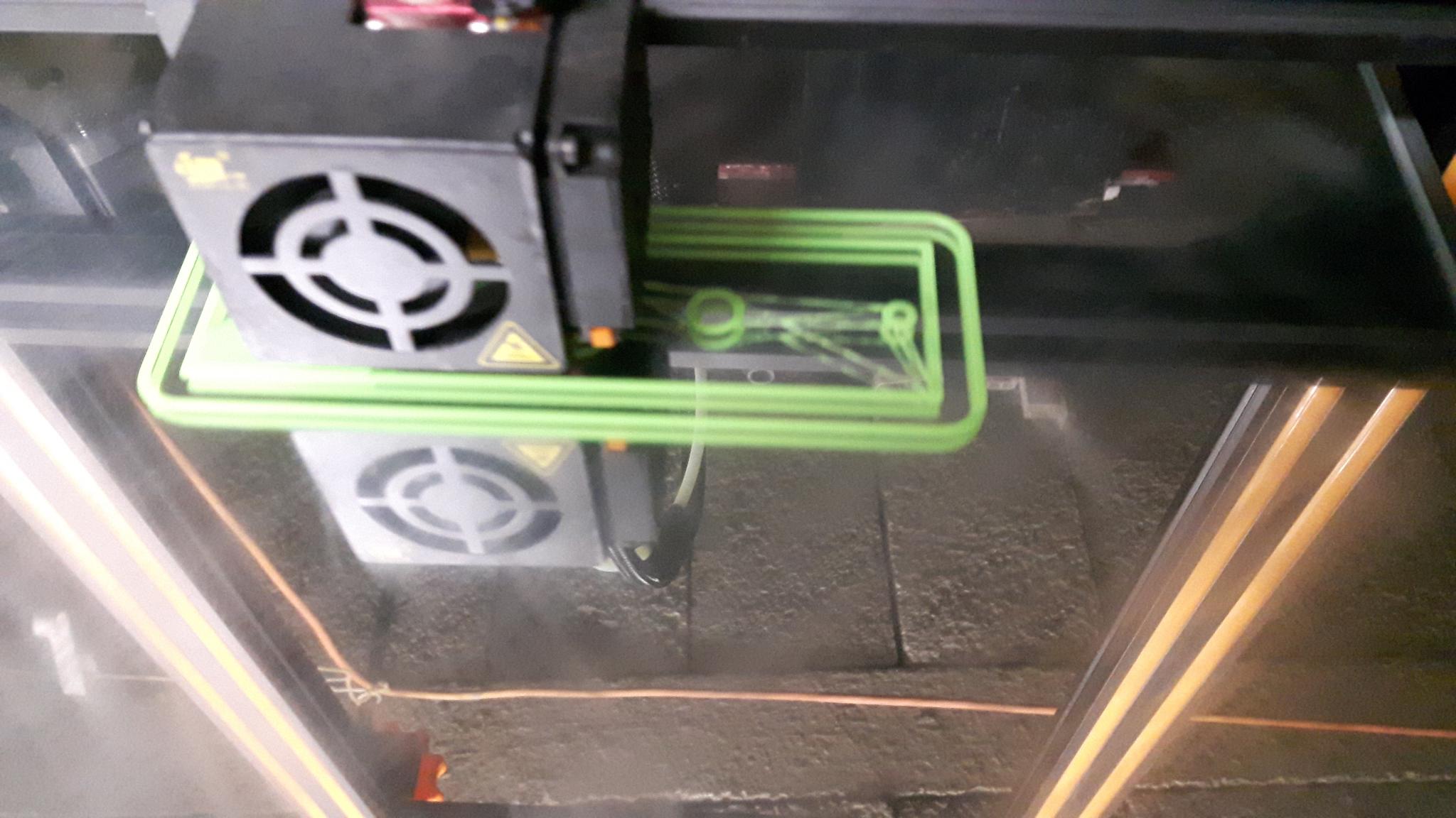

  1. Bonjour, D'abord merci pour toutes vos réponses. Quand j'ai dit ça, je ne voulais pas dire que la température de la buse n'influait pas sur la production de fils, mais sur le fait que l'extrudeur tourne en arrière pour rétracter le filament. Ma température d'impression : 200° Temp. plateau : 60° Rétraction : activée. Vitesse de rétraction : 45 mm/s J'ai profité du W.end pour me plonger dans le G-code de la pièce qui me pose problème. J'ai pu me rendre compte que Cura 4.1 n'avait mis aucun code de rétraction dans ce G-code. Ceci explique cela! Je suis donc passé à Cura 4.3, mais lui, il en met trois, et seulement à la fin du g-code. J'ai constaté, aussi, que le paramètre " Course minimale de rétraction" n'était pas activable dans "Visibilité des paramètre", en tout cas pour mon imprimante (CR-10) Autre bizarrerie, les fils ne se forment que sur le dessus de la pièce, qui est dessous à l'impression, alors qu'après, entre les taquets, il n'y a aucun fils parasites. Voir l'image, jointe, du modèle. Je vais donc suivre les recommandations de Bosco2509, et faire des essais de température, Je pense que c'est la seule chose que je puisse faire. Merci à tous pour votre aide. couvercle.pdf
  2. Bonjour, Je n'ai constaté aucune rétraction pendant la demis heure où je suis resté devant mon imprimante (sur un peu plus de 2 h d'impression).
  3. Bonjour, Non, je n'ai pas défini cette distance, je pensais que ce paramètre n'était utile que pour les petites distances. D'ailleurs il n'apparaît pas dans la configuration de base. Je ne pense pas que la température de la buse influe sur la rétraction de l'extrudeur.
  4. Bonjour, J'ai constaté qu'à l'impression l'extrusion génère des fils entre les différentes positions de la buse, notamment lorsqu'il y a des trous à réaliser sur un pièce. Je me suis aperçu que l'extrudeur ne fait pas marche arrière lors des rétraction. J' ai pourtant mis une rétraction de 6 mm, sur ma dernière pièce. J'utilise Cura 4.1. Avez-vous une réponse à ce problème ? Si vous pouviez m'aider avec ce soucis, je vous en serait très reconnaissant.
