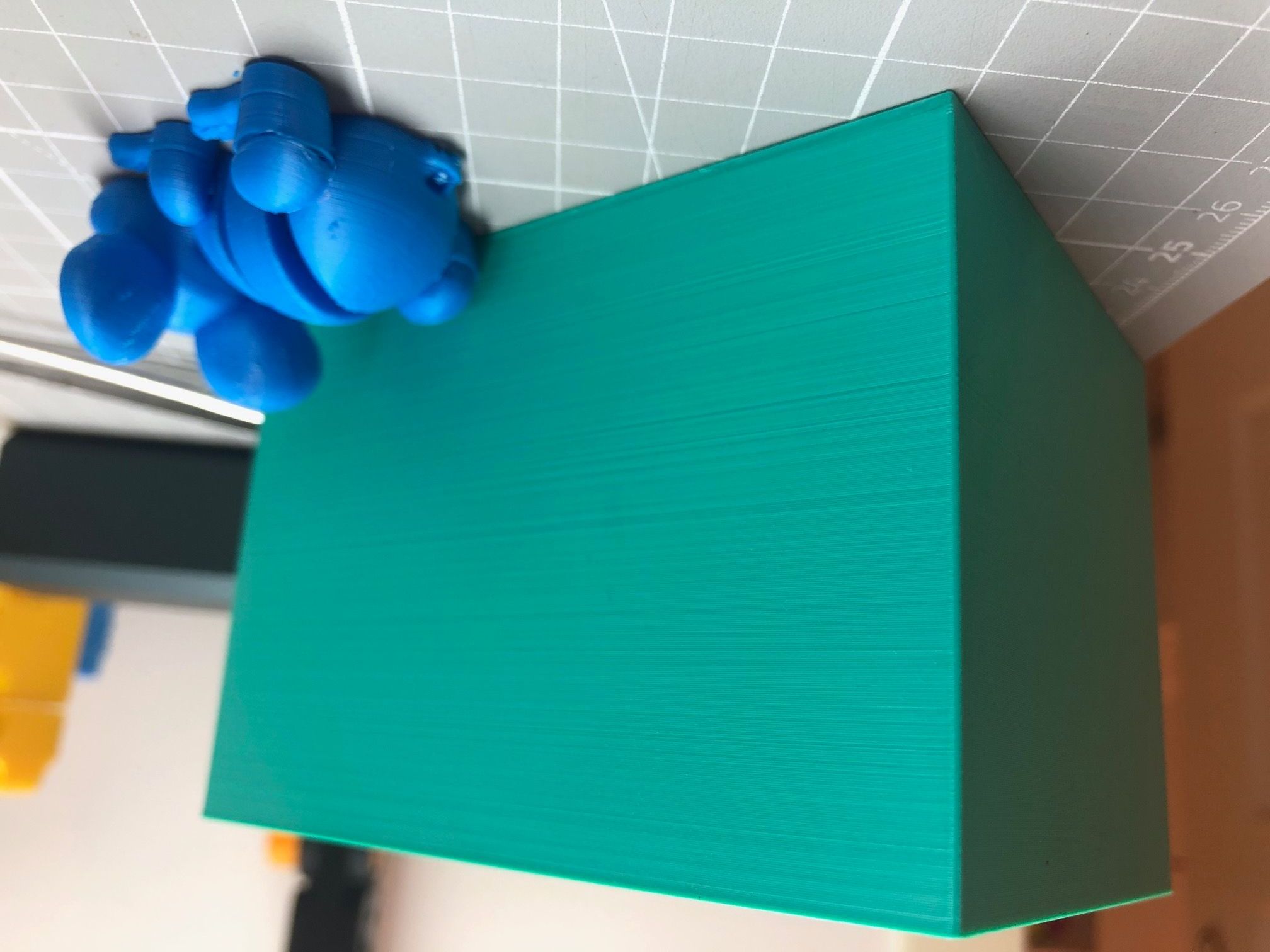

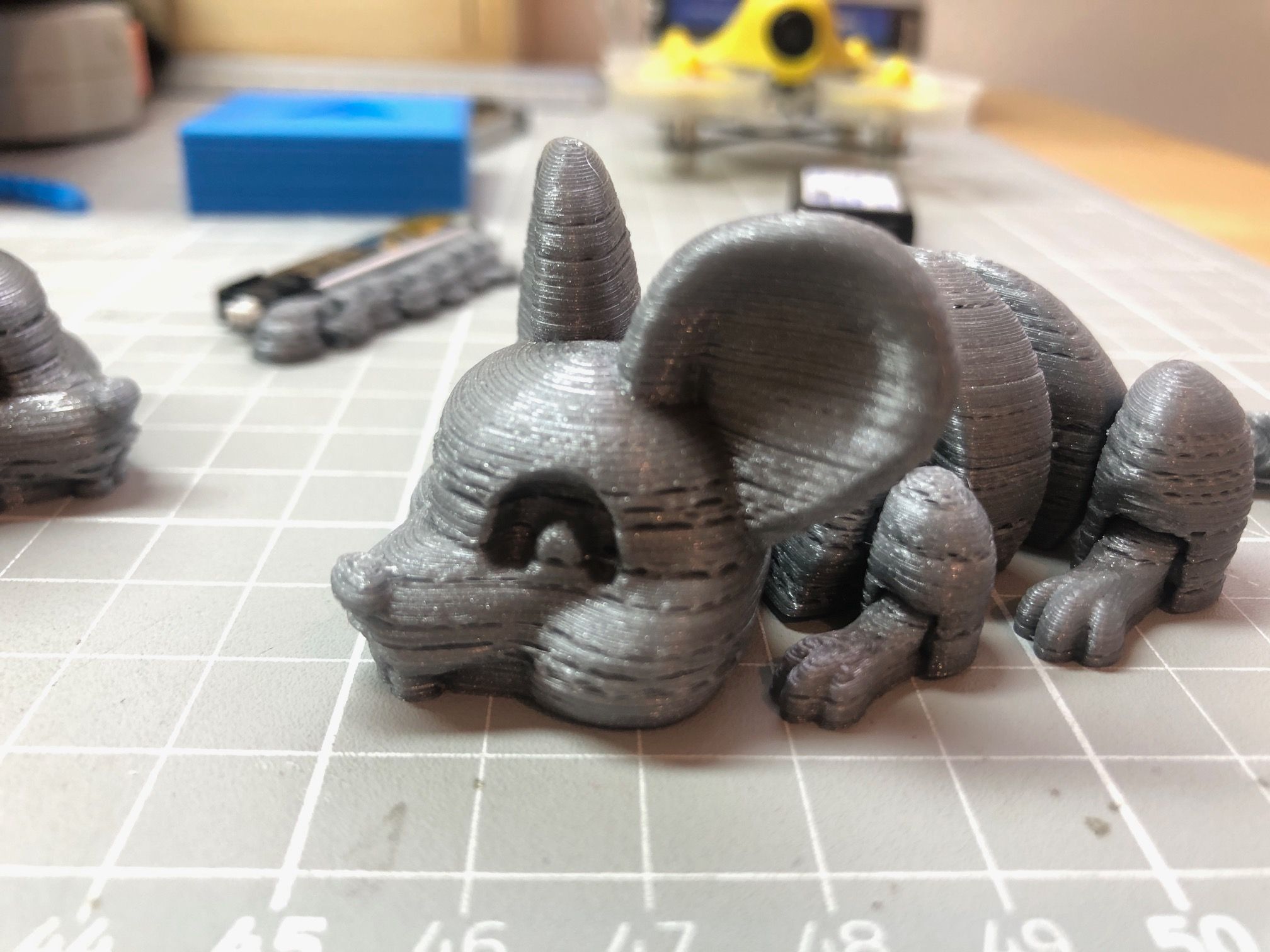

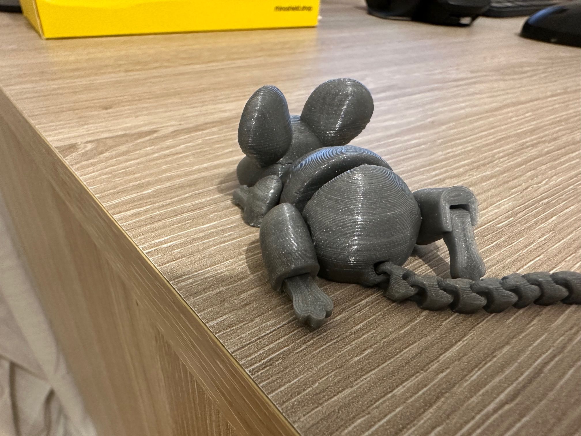

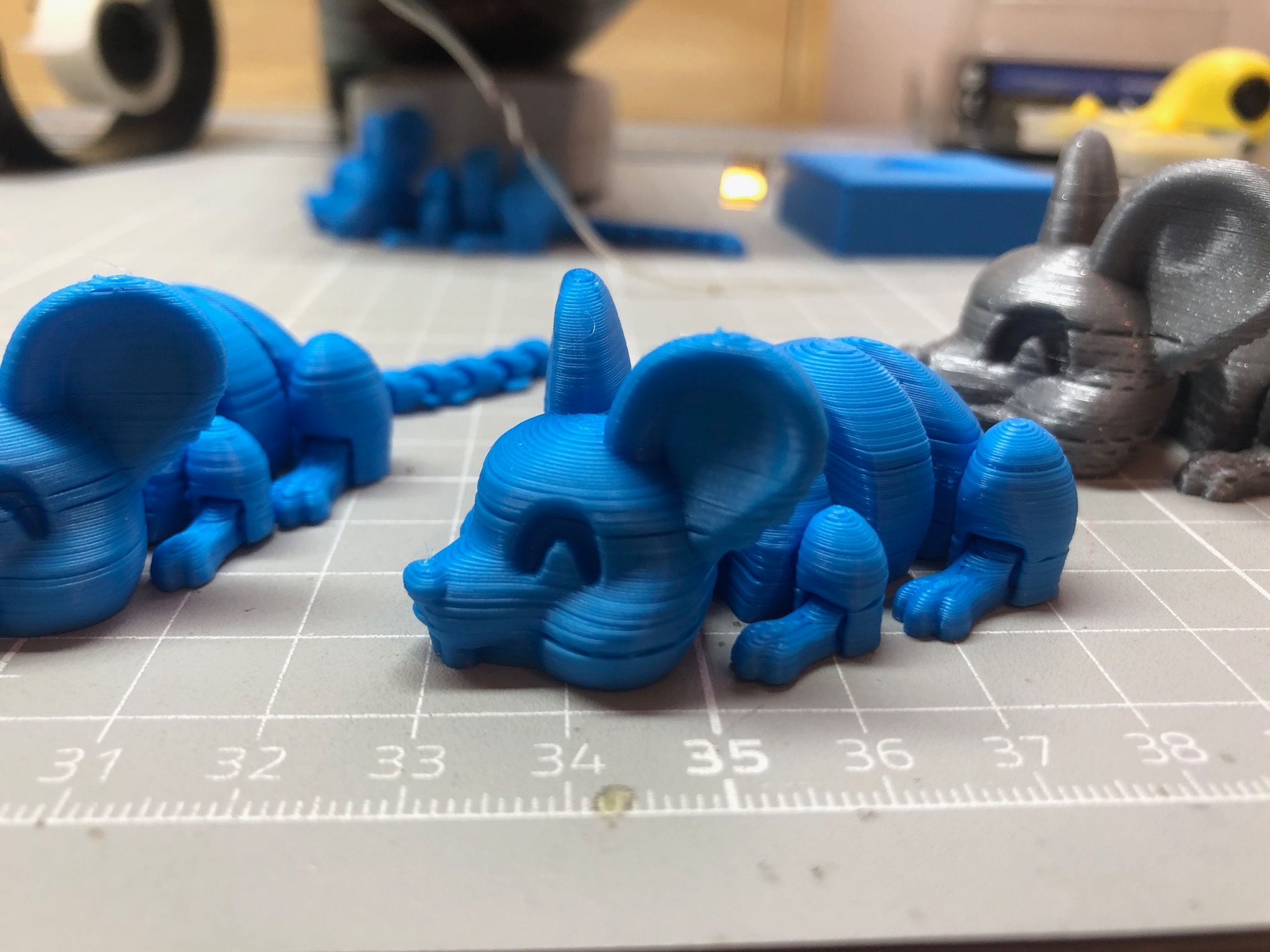

  3. Bonjour, Depuis quelques semaines, j'ai des soucis d'impression sur mon Ender 3 Pro. J'ai des couches dont la quantité de PLA ne semble pas homogène. Cela dure 1 ou 2 couches et ensuite l'impression redevient normale. J'ai demonté et nettoyé à peu près tout sur l'axe Z, j'ai vérifié qu'il n'y avait rien de particulier sur l'extruder. J'ai fait des tests en changeant les paramètres du slicer (épaisseur de la couche, vitesse, sur ou sous-extrusion, ...). J'ai essayé de changer la buse d'impression. J'ai aussi essayé avec d'autres fils PLA... Rien n'y fait ! Je vous joins quelques photos pour montrer le problème que j'ai aujourd'hui de manière systématique (photos des souris) et aussi un exemple de ce que j'obtenais de manière systématique avant ce problème (photo de l'arrière d'une boite). Comme vous verrez, le problème n'est pas constant, seulement sur certaines couches. En comparant les impressions, j'ai eu l'idée que le problème se faisait toujours sur les mêmes hauteurs de couches, mais au final, je ne suis pas si sûr.. Avez-vous une idée de la source du problème et comment le résoudre ? Merci d'avance pour votre aide ! Lupo
