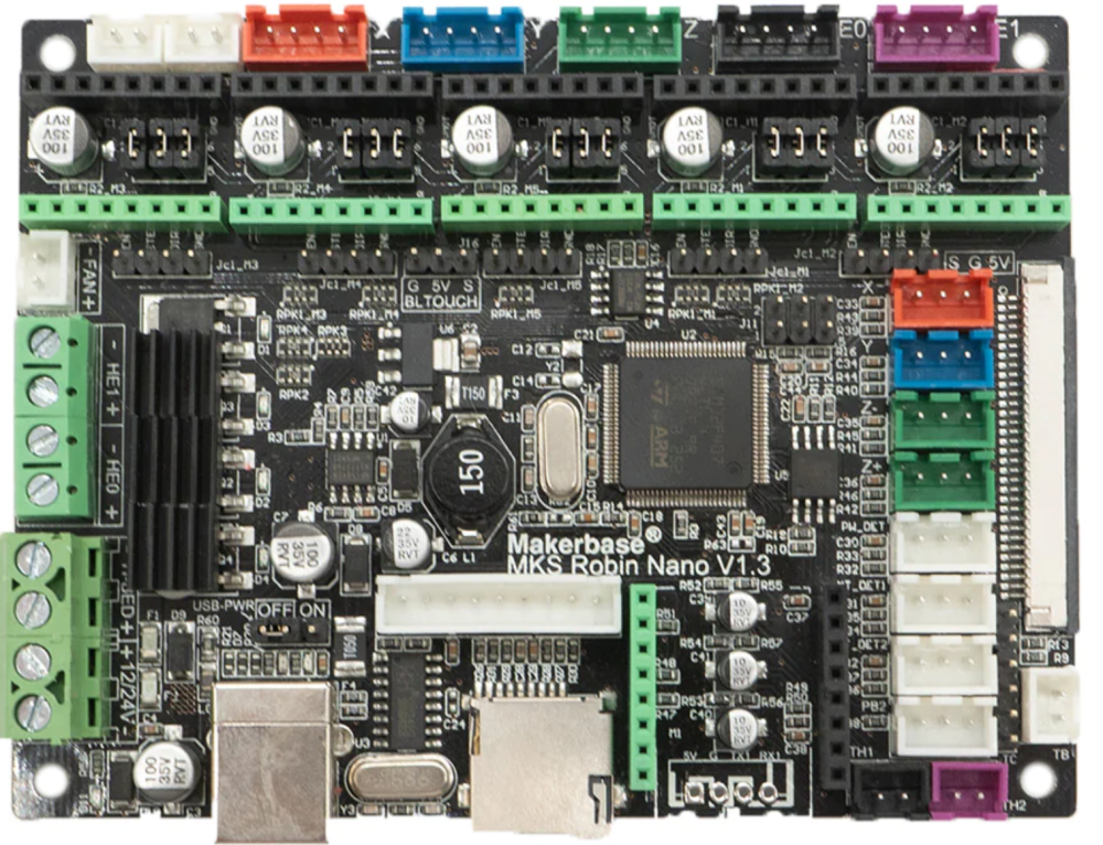

  1. Bonjour, Je vous adresse ce message concernant un souci rencontré suite à ma récente commande chez wanhao. En effet, j'ai été contraint de remplacer ma carte mère Makerbase V1.3 suite à problème de chauffe, j'en ai donc recommandé une nouvelle, mais après avoir procédé au remplacement et à la mise en route, j'ai constaté que l'axe Z ne retourne pas à sa position d'origine. Suite à une inspection minutieuse, j'ai réalisé que la carte mère fournie était en fait une V1.2, contrairement à la V1.3 que j'avais spécifiquement commandée. Bien que la différence de version ne soit pas un problème majeur, j'aimerais comprendre pourquoi l'axe Z ne retourne pas en son point d'origine si j'actionne la commande et ne descend pas je lui demande avec les commandes manuels (il monte sans difficulté). En outre, je souhaite savoir si la version V1.2 permet également l'utilisation du 3D Touch. Dans l'attente de votre retour, je vous souhaite une excellente soirée.

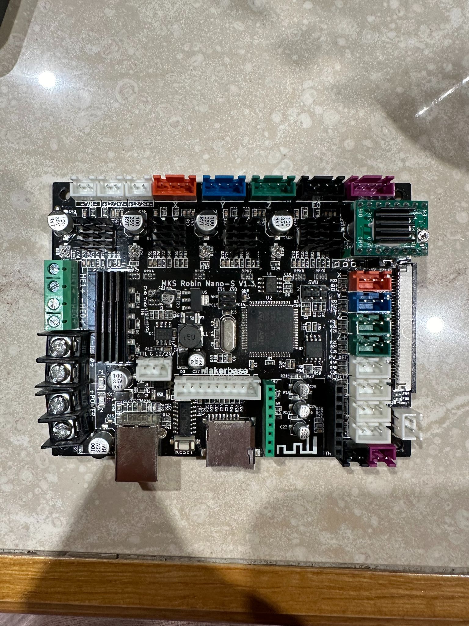

  2. Bonsoir, merci de votre réponse, je possède deux carte mère, une MKS Robin Nano v1.3 (actuellement dans ma D12 230) et une MKS Robin Nano v1.3-s (ancienne carte mère de mon imprimante, changé pour installer un BL-Touch. Des photos sont jointes.) Puis-je dessouder le composant d'une carte pour le souder sur l'autre carte ? Pourriez vous identifier les "MOSFET" sur les cartes suivantes car je n'ai jamais entendu parlé de ce composant là. Je vous remercie beaucoup pour votre aide.

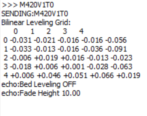

  7. Ça marche je vais essayer ça et je reviens vers toi, merci beaucoup @pommeverte j'ai essayé ton fichier et en effet ça marche !! l'axe Z descends lorsque la buse s'éloigne du point milieu et remonte l'axe Z quand elle s'en rapproche. Maintenant la question est: Pourquoi quand je lance une impression perso, l'axe ne corrige pas ? Est-ce le défaut de mon plateau qui est suffisamment léger pour ne pas voir la correction de l'axe ? Ou bien est-ce un paramètre qui n'est pas activé lorsque je génère mes impression ?
  8. Merci Désolé, les resulats sont dans le précédent message que j'ai modifié qu'en pensez vous ?
  9. Pour revenir à la manipulation sur Pronterface voici une capture d'écran du logiciel, voici les resulats

  13. Il y a une marque en haut de l’axe, et cette marque, je ne la vois absolument pas bouger. mon start y-code est le suivant: G28 ; home G29 ; Autoleveling processing ; à commenter si M420 actif ;M420 S1 Z10 ; Autolevel enable ; à commenter si G29 actif ;vous avez 2 choix, soit activer le G29 pour faire un autoleveling du plateau avant chaque impression ;C'est la méthode recommandé par ARtillery3Dexpert.fr ;soit activer la ligne qui commance par M420 pour faire un rappel de la derniere mesure du plateau ;pour gagner du temp ( non recommandé par artillery3Dexpert.fr ) M500 ; sauvegarde eeprom M117 Purge extruder G92 E0 ; reset extruder G1 Z1.0 F3000 ; move z up little to prevent scratching of surface G1 X2 Y20 Z0.3 F5000.0 ; move to start-line position G1 X2 Y200.0 Z0.3 F1500.0 E15 ; draw 1st line G1 X2 Y200.0 Z0.4 F5000.0 ; move to side a little G1 X2 Y20 Z0.4 F1500.0 E30 ; draw 2nd line G92 E0 ; reset extruder G1 Z1.0 F3000 ; move z up little to prevent scratching of surface
  14. Salut, j'ai un problème avec mon auto-level justement sur ma SWX2 qui est neuve. En effet, lors d'un lancement d'impression, tout se fais normalement (palpage du plateau,ect...) mais durant l'impression aucune correction n'a lieux sur l'axe Z (ce dernier le bouge pas comme si il n'avais pas eu d'autolevel de programmé). Penses tu que ça peux venir du palpeur 3D touch d'Artiellry ? Ou bien le problème peux venir d'autre chose ?
