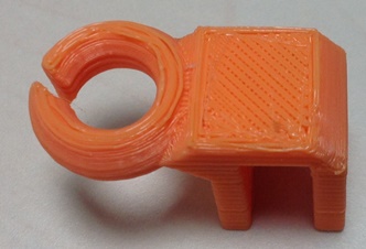

    Tu gardes cochée systématiquement la case support ? Perso, je n'y avais même pas pensé, mais c'est comme ça qu'on apprend. Ta pièce en photo, c'est de l'ABS ? J'ai imprimé en PLA, on voit que la pièce est moins belle. Reste plus qu'à trouver une bille de roulement
  5. Belov
    Mon anti-wobble
    Sans support, elle imprime dans le vide toute la partie du haut, là où il y a la bille et en dessous pour l'écrou.

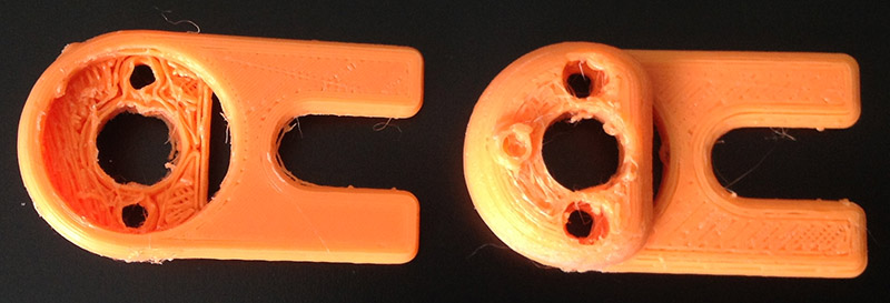

    @t.valette : pense aux newbies comme moi et indique qu'il faut un support. 40 minutes de print pour rien Qu'est ce qu'il faut mettre en valeur de support ?

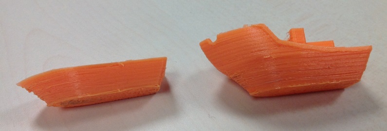

  8. ah non, c'est le haut donc la fin. J'avais pas mis assez de tours en 100% infill. Et comme il faut combler du trou, ca fait plouch. Les dernières pièces sont nickels. Tu me rassures à avoir des températures aussi élevées pour le PLA. Par contre, c'est bizarre, j'ai essayé de faire 4 pièces identiques pour qu'il y ait du temps de refroidissement, et bien c'est tout raté : manque de matière après 1cm de hauteur. Faudrait que je refasse un essai en montant à 220 / 225 °C. A l'unité aucun souci. @Glob : merci :-) j'ai quand même une angoisse à faire des grandes pièces comme les pieds amortisseurs.

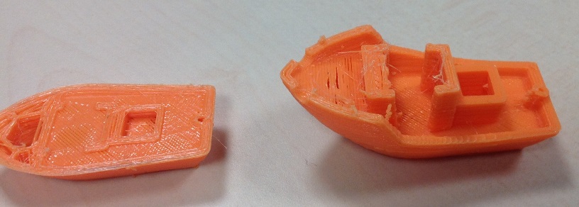

  9. Ca commence à aller de mieux en mieux. Pour le PLA que j'utilise (Esen) et après quelques essais, je dois monter à 215°C. En dessous, il y a des problèmes de flow. J'ai pu faire un autre print qui est nickel (T° entre 215 et 218°) sans aucune intervention de ma part. C'est quand même pas mal en moins d'une semaine ! La photo montre un print entre 210 et 215°.

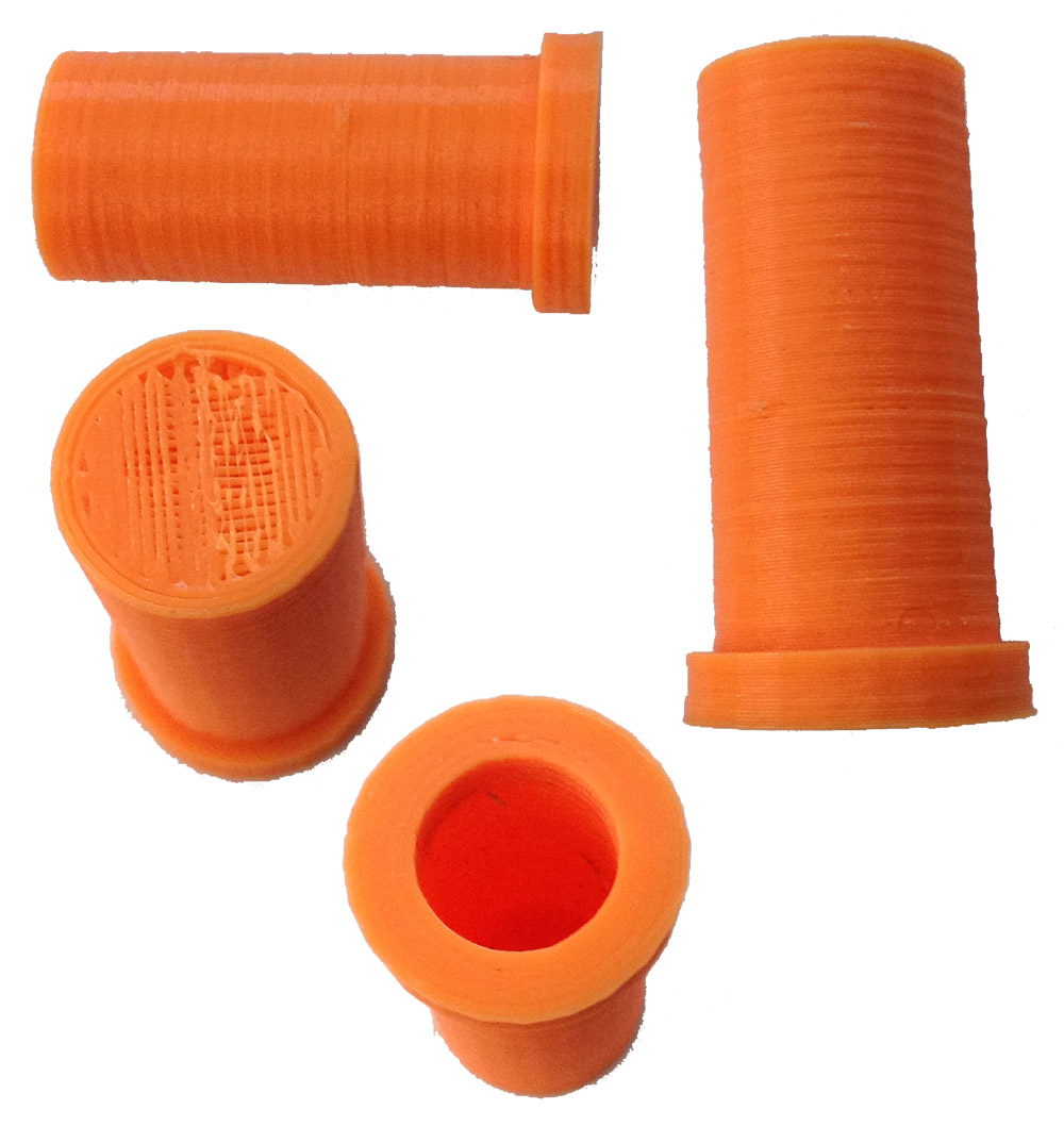

  11. C'est nettement mieux que la 1re fois, mais pas encore parfait. La 1re couche a du mal à adhérer pourtant je laque le lit + chauffe à 60°.

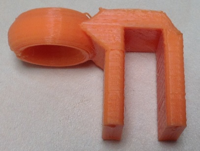

  12. Pas mal comme système. faudra que j'imprime une étagère avant En tout cs ça me donne une idée. Je regardais du côté de la ventilation buse. j'ai trouvé ces 2 systèmes mais pas un qui fasse un ensemble cohérent : http://www.thingiverse.com/thing:1872654 http://www.thingiverse.com/thing:431310 des idées dans le genre ?
  13. Hello je n'arrive pas à trouver une pièce qui capte le flux d'air qui sort du radiateur pour alimenter la pièce de jujujames ci-dessus. Vous avez une réf ?
