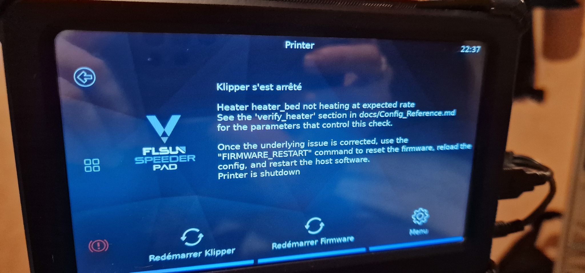

  7. Hb3r
    Panne v400
    Quand je fait les PID, encore une fois j'ai suivi un tuto à toi ^^ j'obtiens un message d'erreur, le même que lorsque j'essaye de chauffer le bed, je met une photo en bas de commentaire. Mon imprimante détecte que le bed est a 21° température ambiante de la pièce, Après vérification sur ma carte mère lorsque je rentre les paramètres 22°, un led s'allume indiquant que la cm envoi du courant vers le bed après mesure elle envoie 24v. Je continue mes recherches, et au bout des fils on trouve le module de puissance mosfet pour bed, ce dernier recois bien les 24v et lorsque je me branche a la sortie pour le bed on voit que le courant varie entre 1v et 2v. Alors je me dit Option 1 le mofset est mort, option 2 le mofset arrive pas a envoyer le courant nécessaire car le bed est HS. Mais quand je test le bed il a une résistance interne de 2.4 ohm environ ce qui semble bon … Est-ce qu'il y a parmi vous un boss dans ce domaine ? qui pourrait confirmer une de mes théorie.

    Ducoup j'ai carrément suivi ton tuto pour faire la mise à jour et résultat le bed ne chauffe pas. J'ai regarder sur la cm on voit que linfo de chauffe est fournie, je vais faire quelques test avec mon multimetre, voir si l'alimentation fournit ce que j'ai besoin. Merci en tout cas ! Si je demande 5° ça ne bouge pas mais ça ne plante pas. Le capteur de température est ok et le bed ne chauffe pas donc je vais faire des recherches. Merci à toi en tout cas.

    Salut à tous, J'ai un petit soucis avec ma v400 .... en gros je vous explique, quand je lance le préchauffage de la buse impeccable, si je lance le préchauffage du bed elle ne bouge pas et puis s'arrête avec un message d'erreur disant que klipper c'est arrêté. J'ai essayé le coup de la casserole, j'ai posé une casserole d'eau chaude sur le plateau et j'ai lancé une chauffe du bed c'est monté progressivement. Je me demande si le problem vien de mon bed qui serait déjà hs ? Ou un problème logiciel... Si quelqu'un a la solution ou peu m'aiguiller.... je suis à deux doigts de me débarrasser de la v400 Merci d'avance
