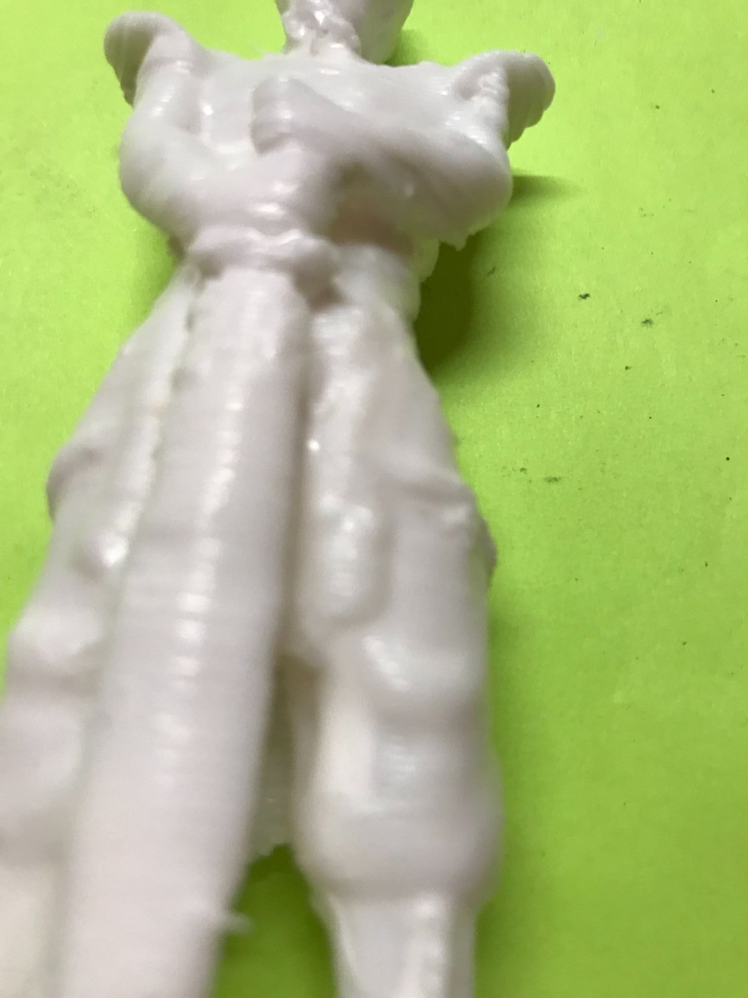

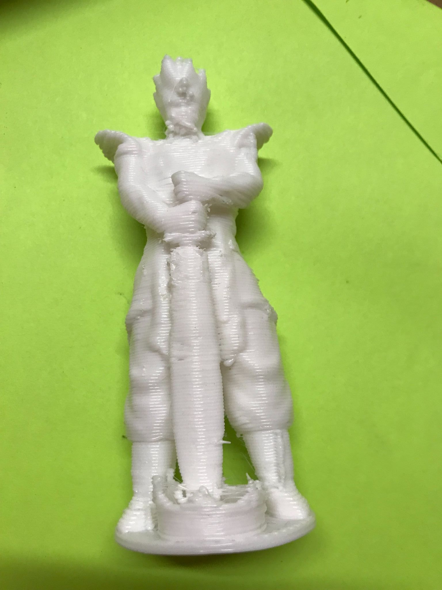

  1. avant mise en appret avantaprès 1 couche 2 couches sujet de 10 cm en buse 1 mm, couche 0.6 donc gros default à la base et pas détaillé sur une buse de 0.4 en couche fine, c'est encore plus flagrant

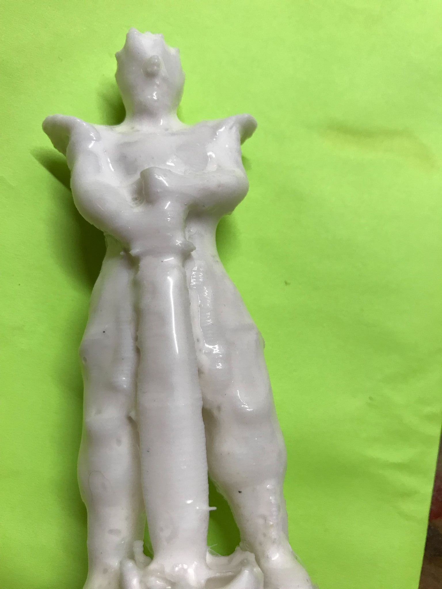

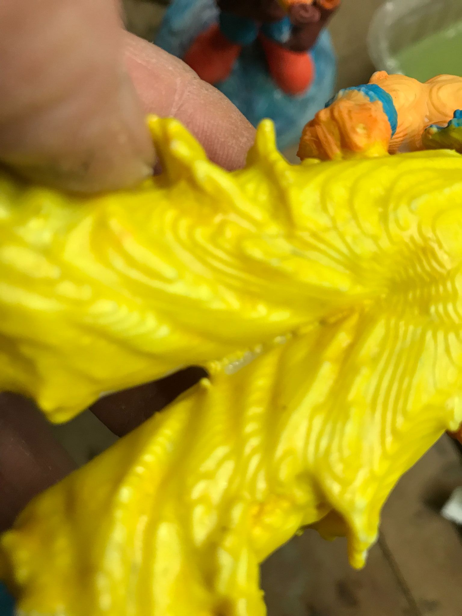

  2. exemple 1 modèle brut paint et l'autre 3 couches des que le modèle est sortie je fait un reportage

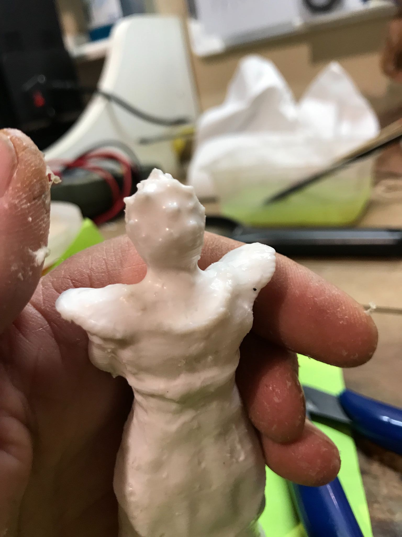

  3. oki, j'ai été trop rapide, j'ai oublié la photo avant/après Donc : je ré imprime un sujet avec buse 1 mm en 0.6 de couche je prends la photo puis photos couche par couche de colle bois cela tiens très très bien, imposssible à décoler !! sur PLA + peinture gouache très facile à poser car surface lisse je m'y colle (tiens jeu de mot .....)
  4. Bonjour à tous Petite astuce pour lisser nos impressions (sur pla +) la colle à bois avec un peu d'eau (action à 5 euros le pot) 1 on chauffe la pièce 2 on passe une couche au pinceau assez liquide 3 on laisse égoutter 4 on rechauffe pour sécher on recommence 2 à 4 jusqu'à résultat voulus pour moi 3 couches car impression buse 1 mm pour des personnages 10 minutes pour un personnage de 18 cm de hauteur mise en peinture nickel cout 5 euros 250g ==> 1/2 litre de produit =>environ 50 personnages de 18 cm de hauteur avantage => cout / pas d'odeur / séchage rapide inconvénient , rien pour l'instant ............. voili voilou .....
