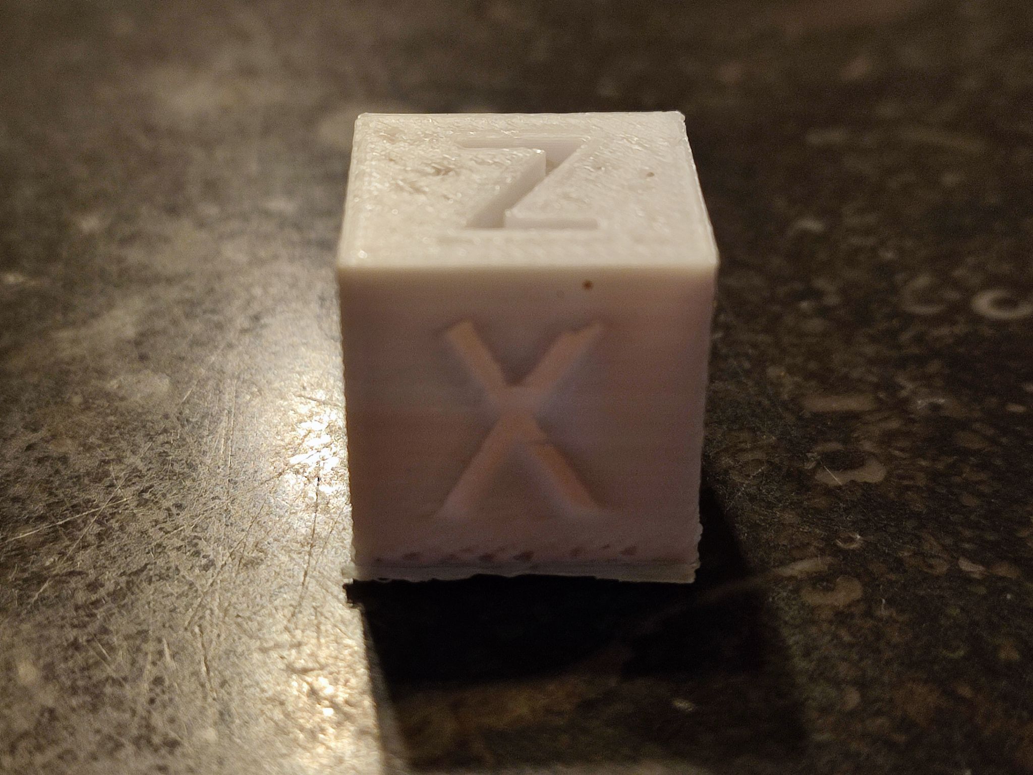

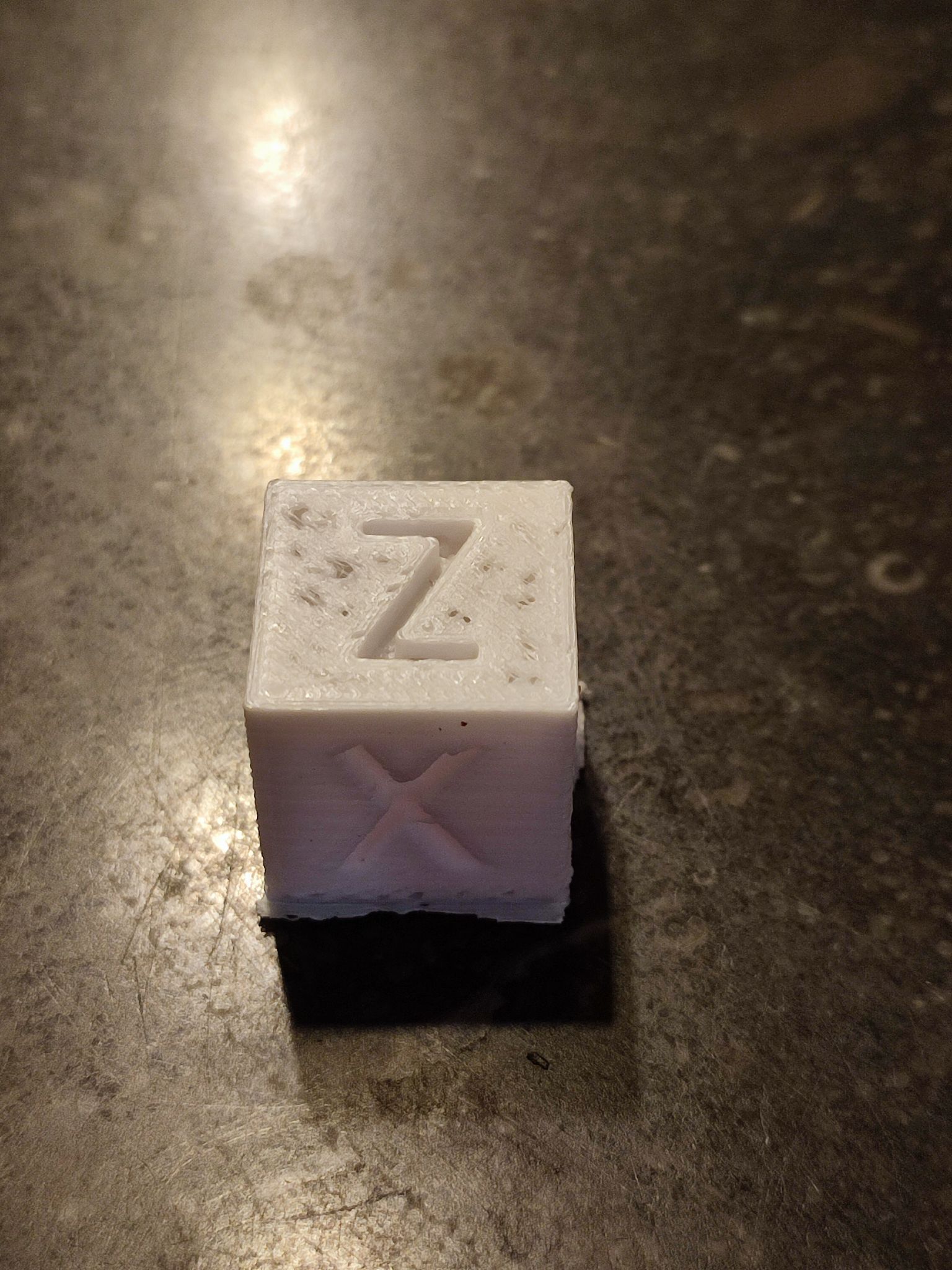

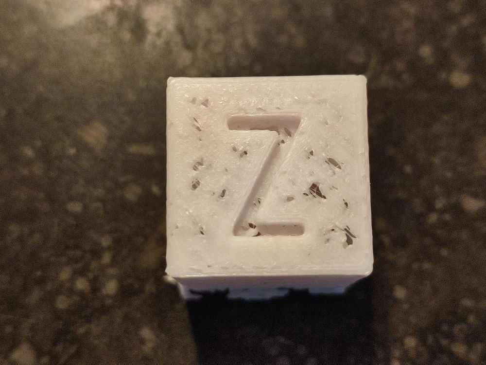

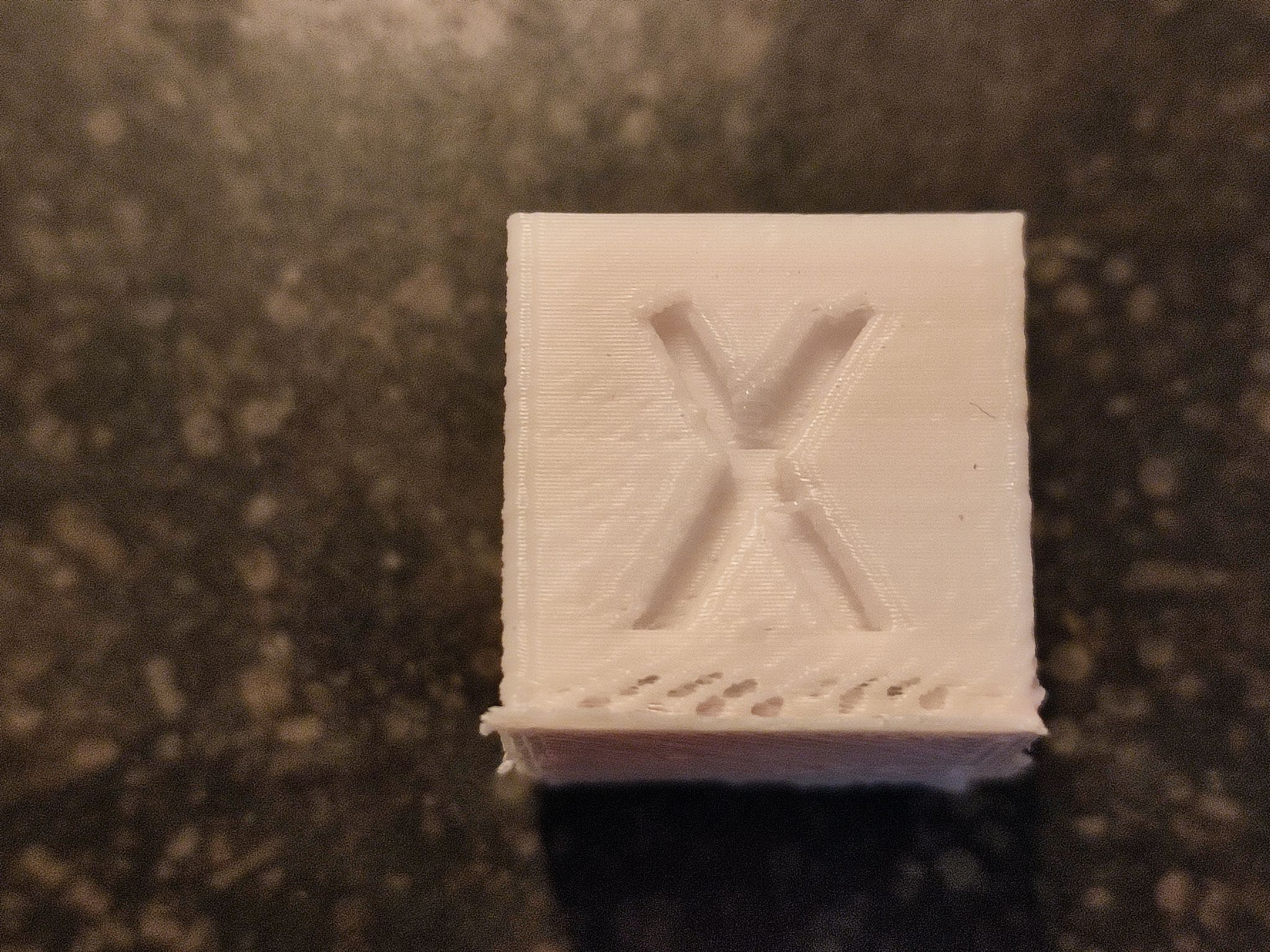

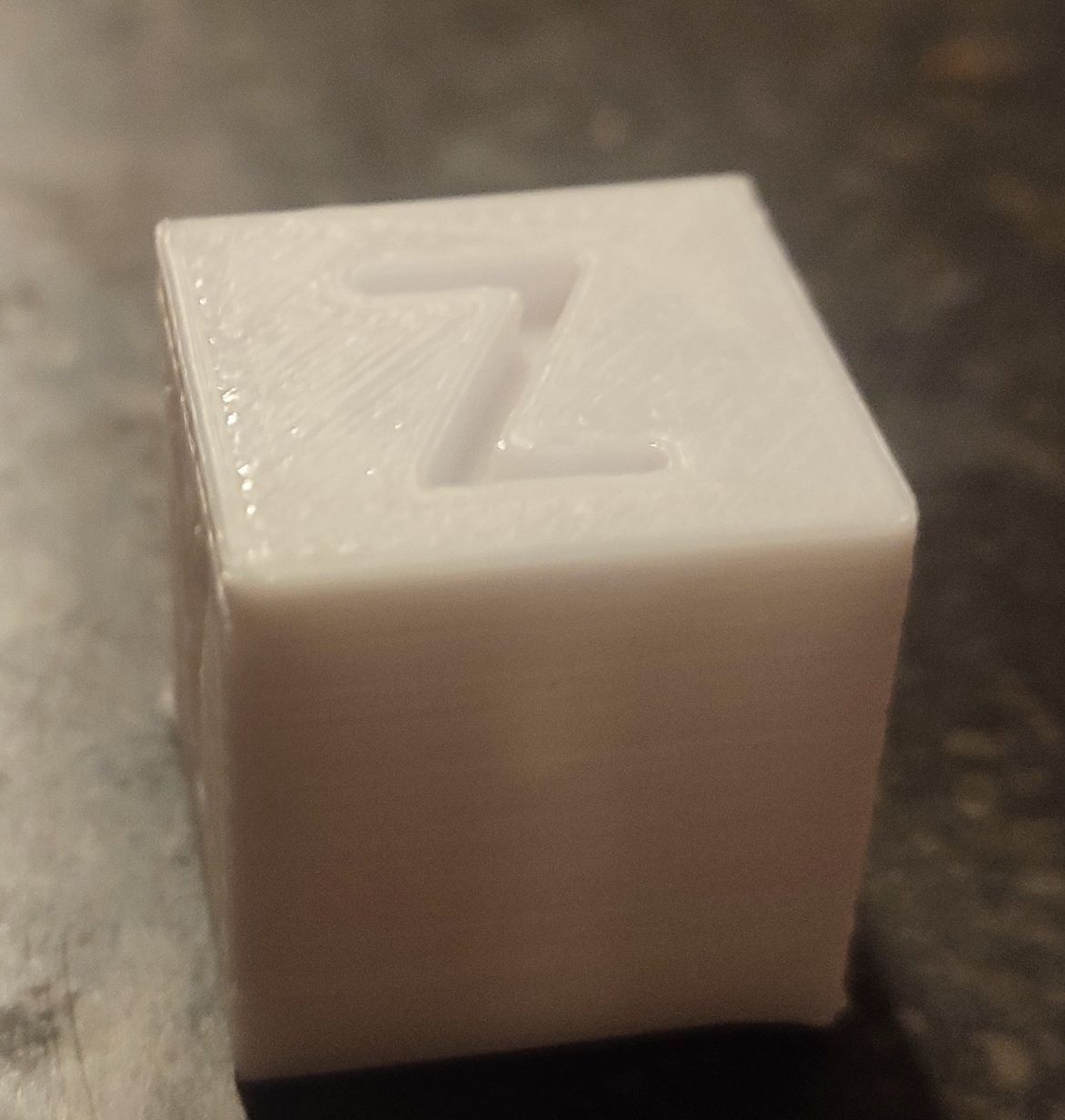

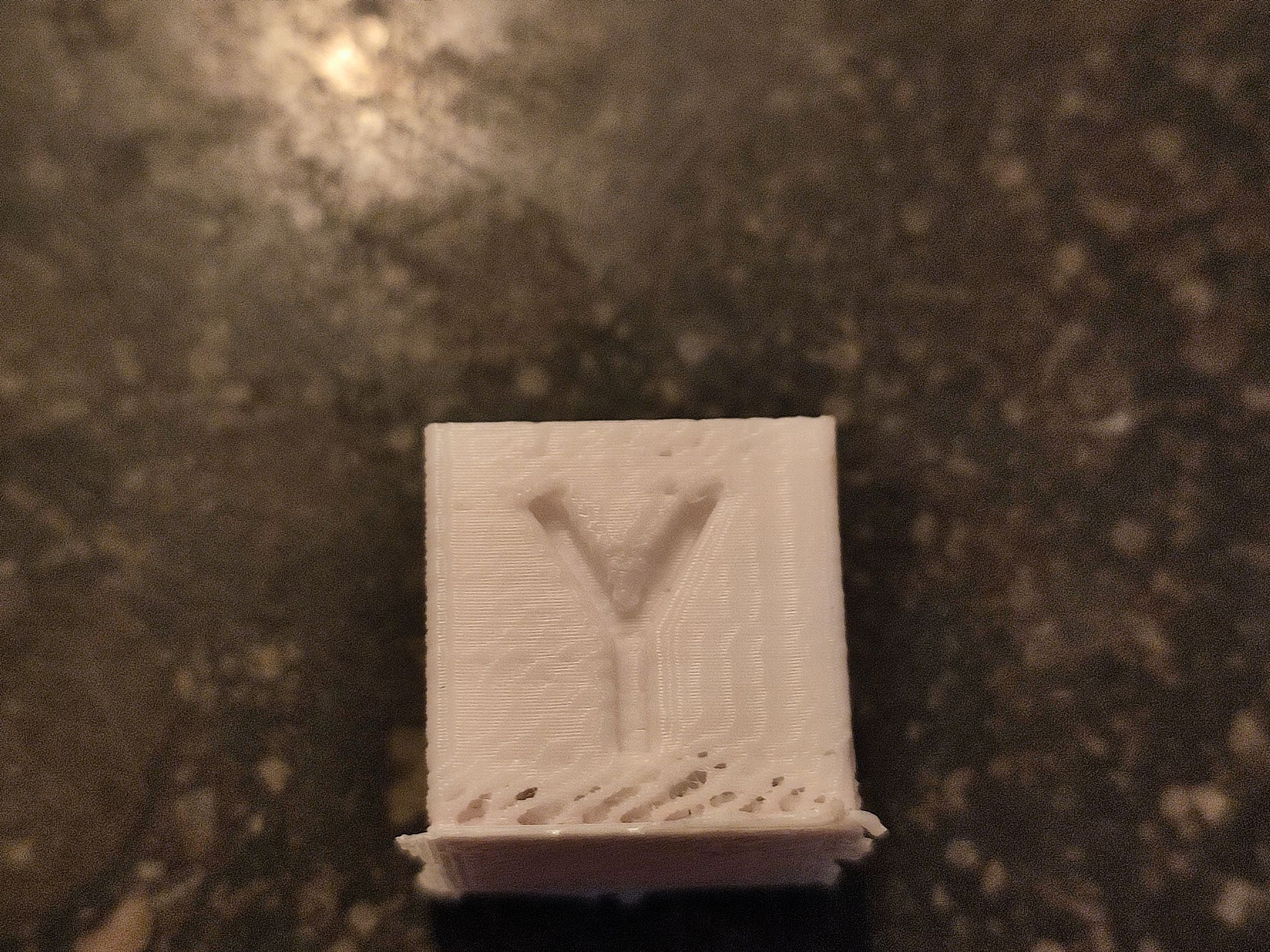

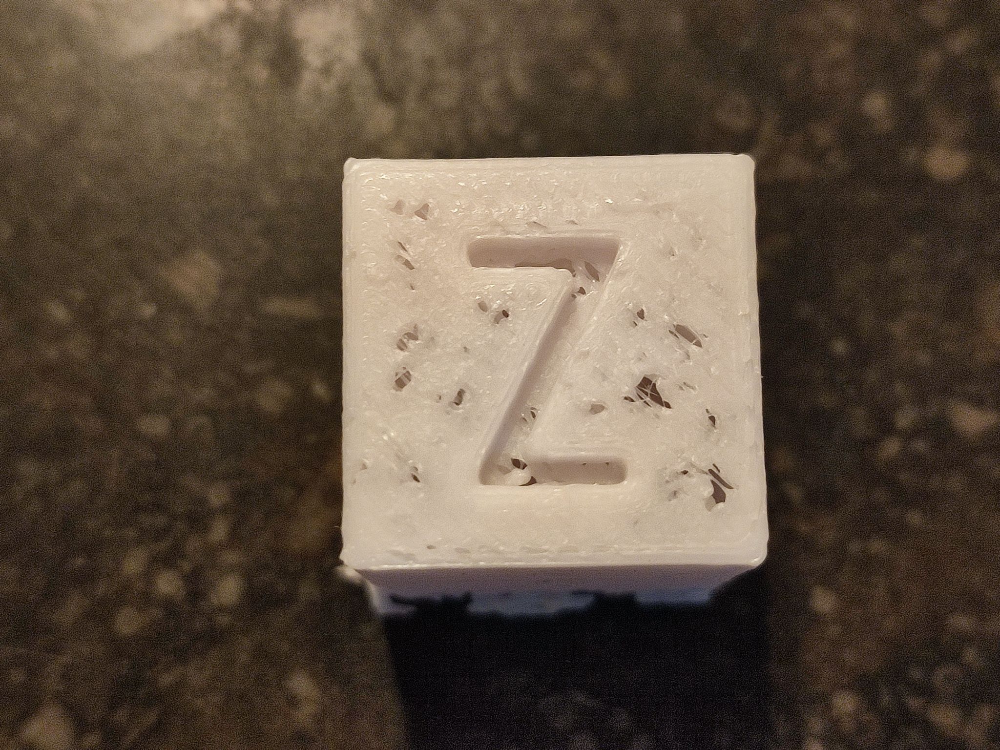

  2. Hello @MrMagounet, Encore une fois merci pour ton suivi au top, comme d'hab. J'ai refait ma calibration et je n'arrive pas à un résultat que je trouve encore pire....Voir les photos ci-dessous. Le résultat est vraiment pire du moins il me semble. Ce qui m'inquiété le plus j'avoue c'est la face en Z... Je vais d'office changer la buse ce soir dès que je le temps au cas ou celle-ci est défectueuse. Si je peux abuser de ton temps et surtout de tes connaissances, Comment puis-je améliorer le hotend (et ou le reste) ou modifier ce dernier (je n'ai aucune idée si c'est possible d'avoir un meilleur extrudeur sur la X2). J'avoue qu'elle me donne pas mal de file à retordre.

  4. Le ventillateur semble fonctionner correctement et en tout cas de la même façon qu'avant ou en tout cas quand elle me sortait des impressions nickels. une possiblité le problème de la sonde de température, je me suis demandé aussi si il n'y avait pas un problème avec la température...Mais quand je vérifie le graphique des températures sur Mainsail il ne semble pas y avoir un problème. Je vais quand checker ça peut être en changeant la sonde...il me semble en avoir un de rechange de disponible. Je vais aussi ajuter les steps/mm (encore une fois je n'ai pas peut être pas réalisé celui-ci correctement la 1er fois... Encore pas mal d'élément à faire/refaire avant d'aller voir plus loin.

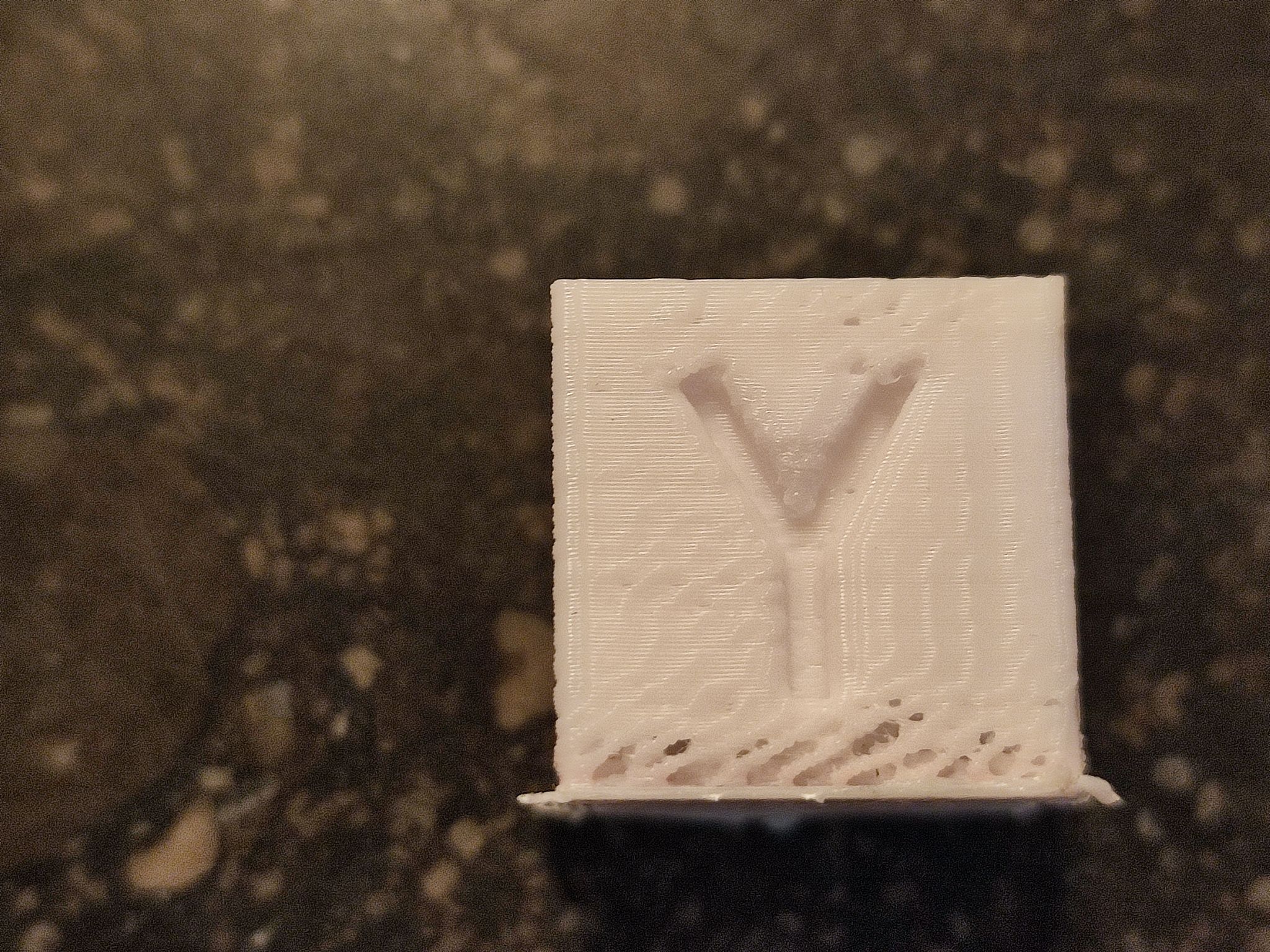

  5. Je vais prendre les mesures dès que possible pour le cube. Mais a priori à l'oeil nu il à l'air cubique. Evidemment il est possible d'avoir une différence. hé oui désolé les photos ne sont vraiment pas au top...La mise au point n'est pas géniale je vais tenter de faire mieux. Normalement ils doivent faire la même largeur c'est exactement les même modèle soit je vais mesurer aussi au niveau des bras pour voir mais logiquement ils sont pareils à part au niveau du résultat de l'impression.

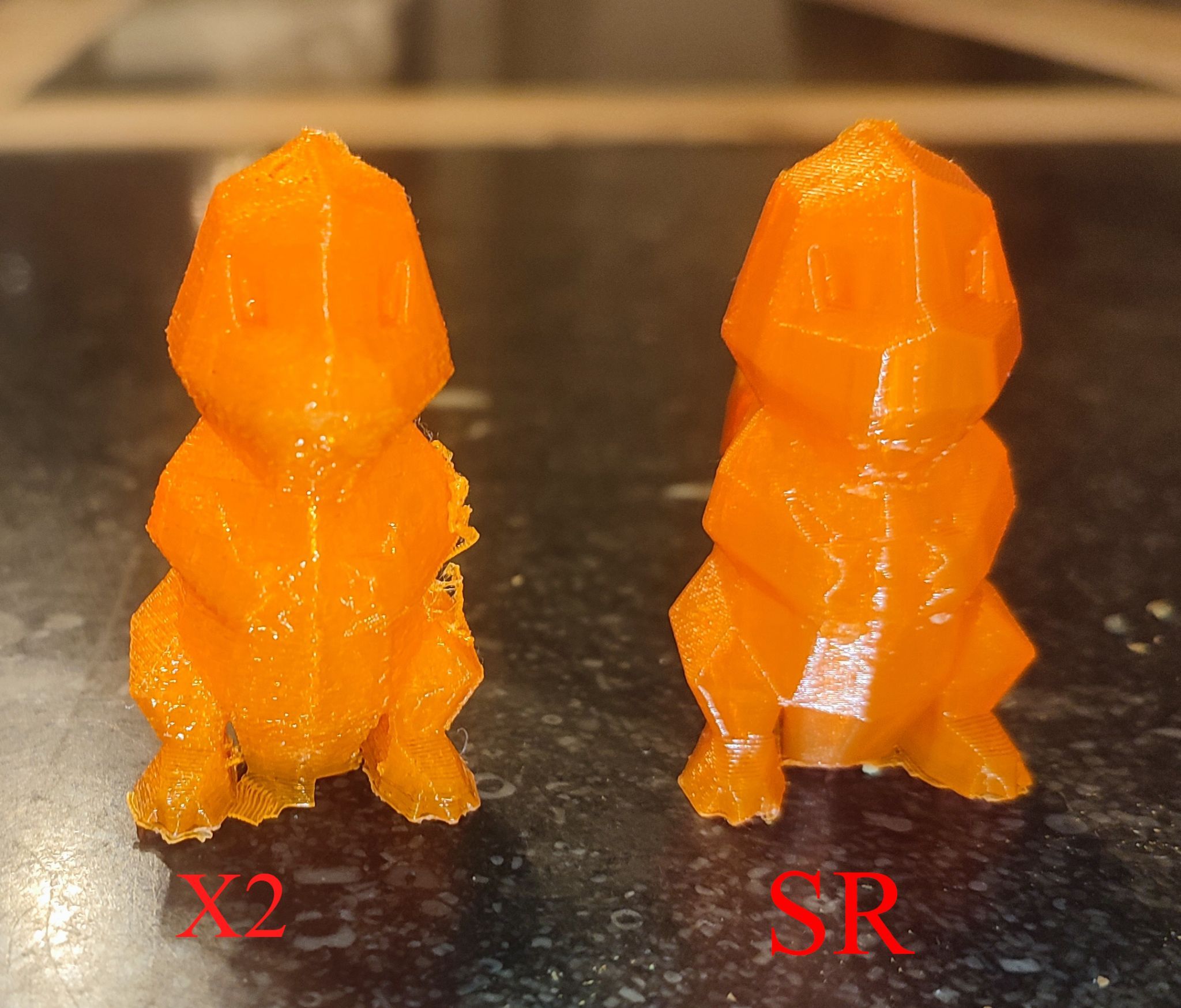

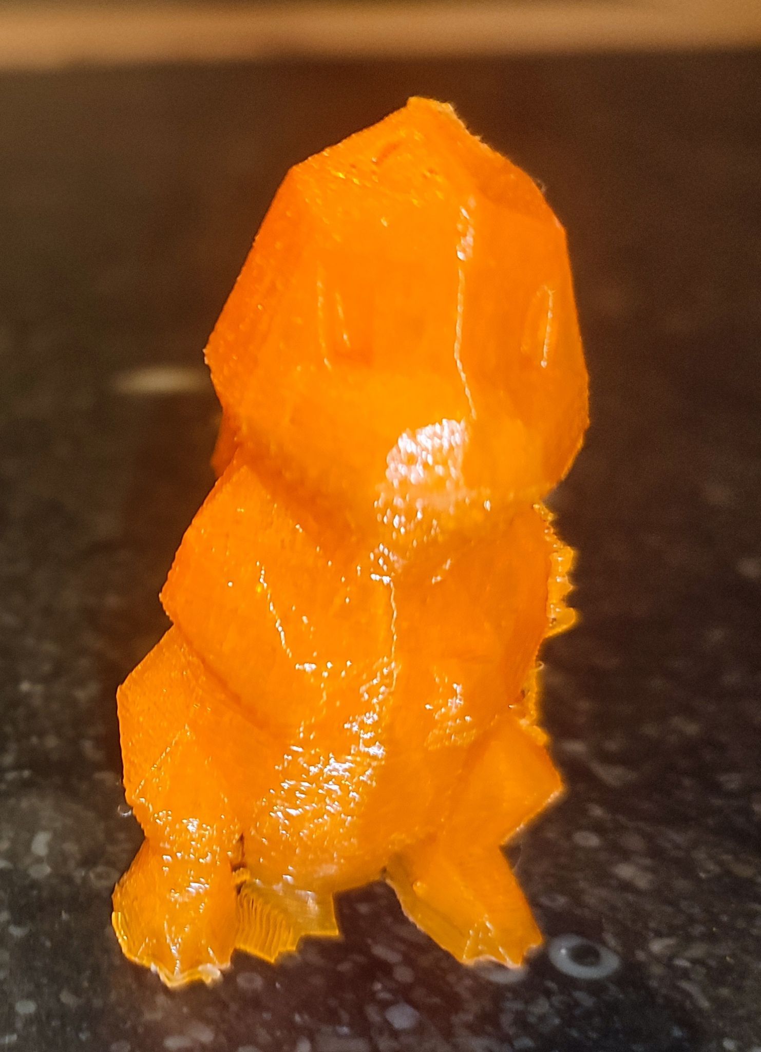

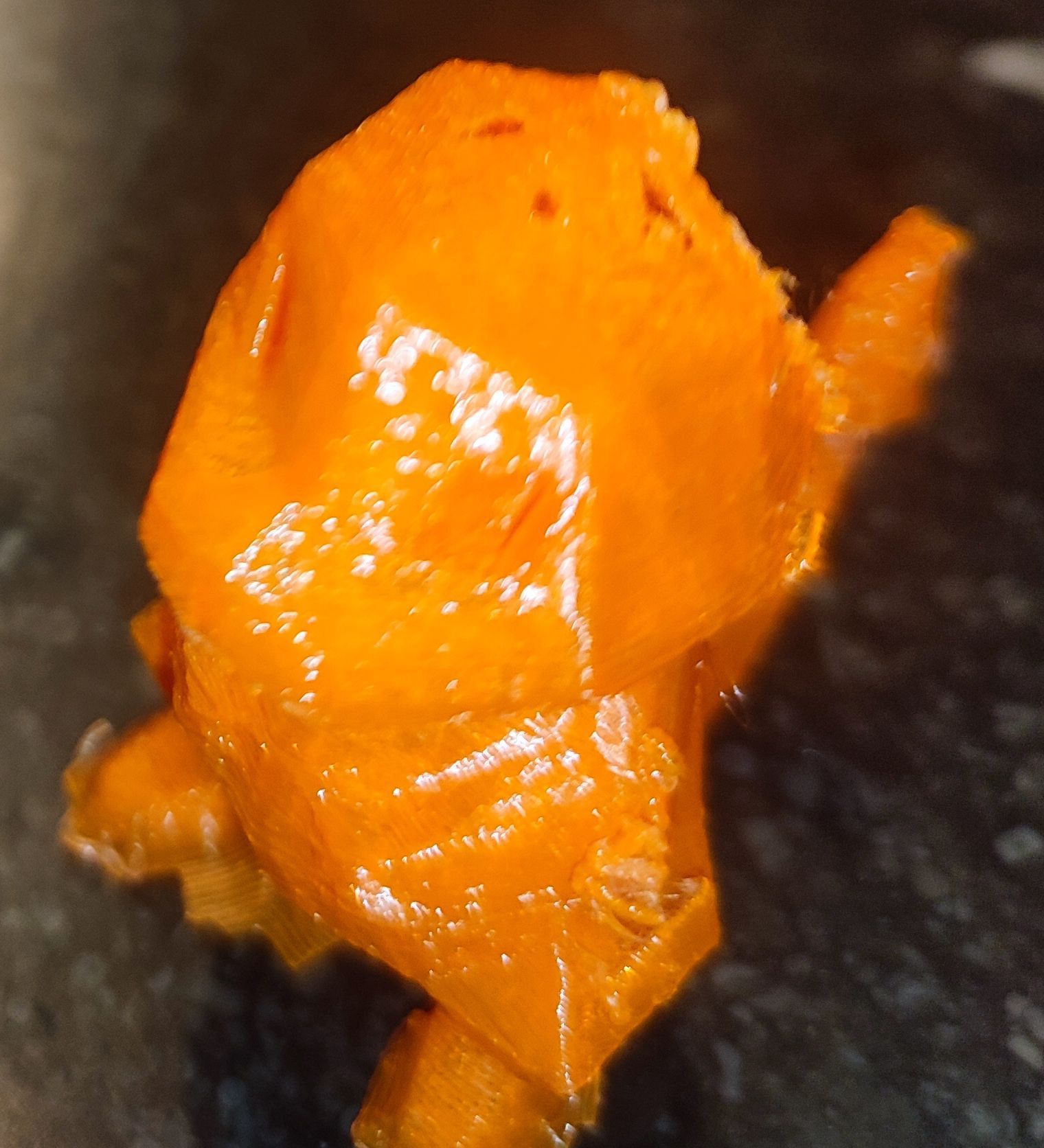

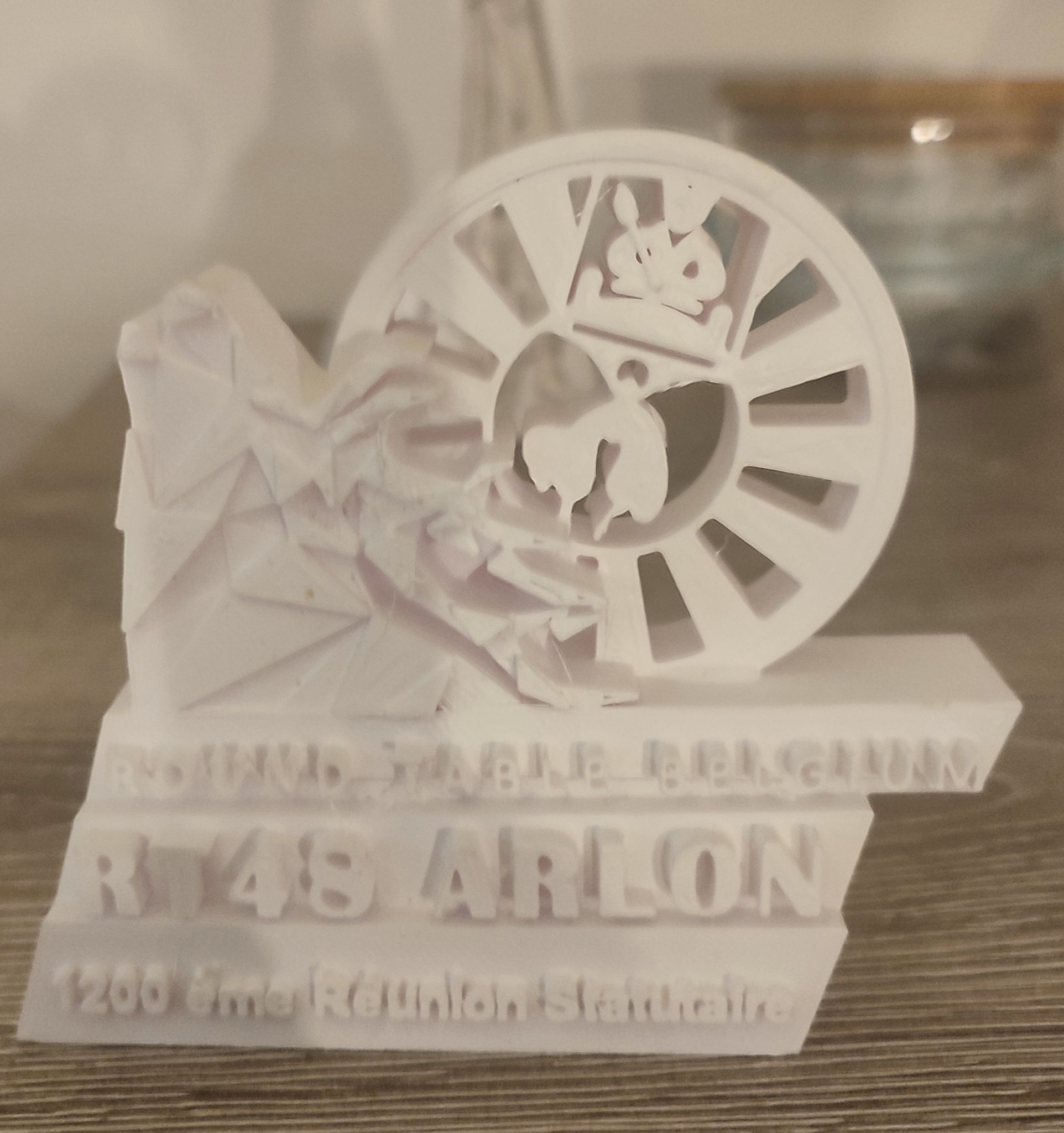

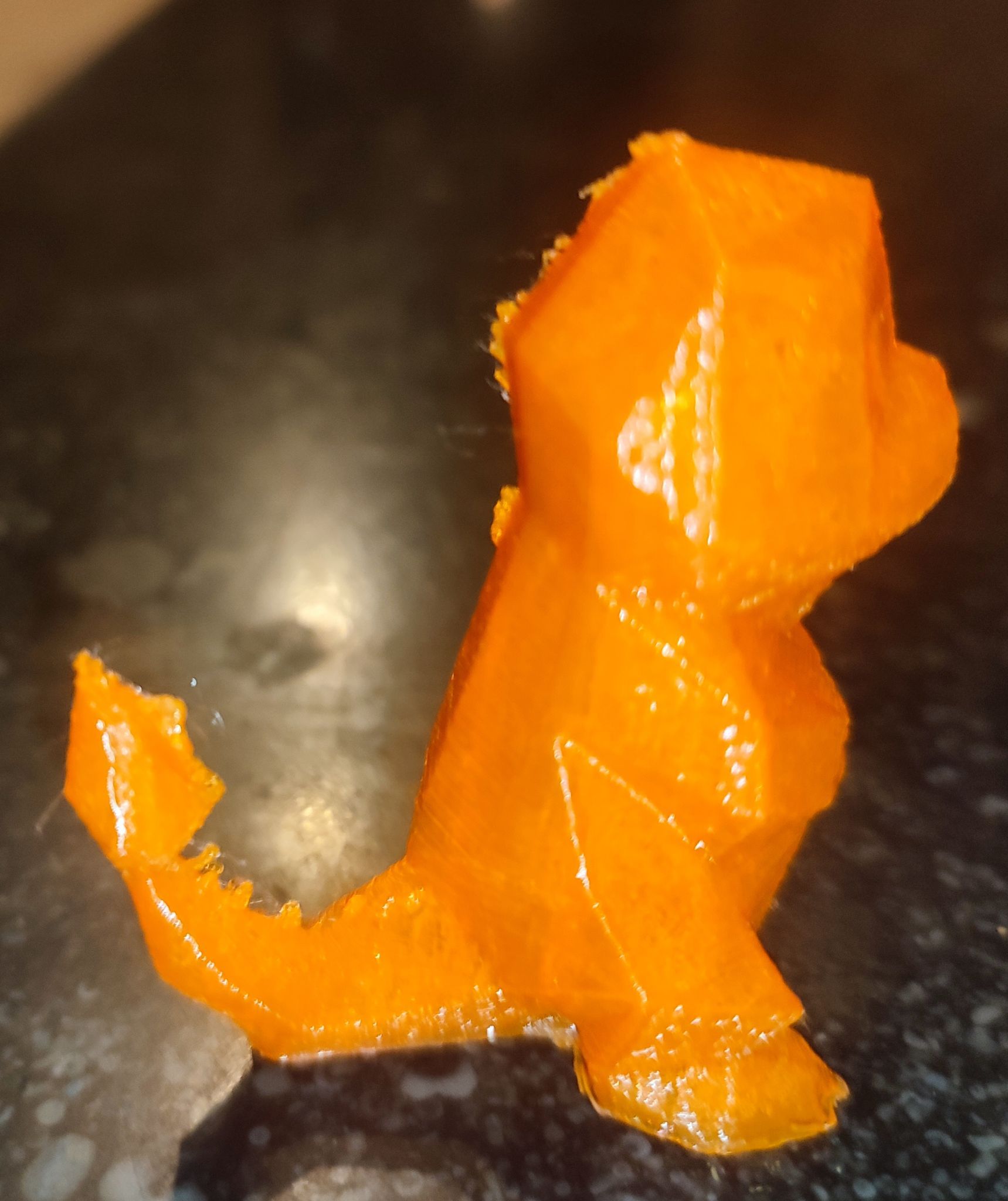

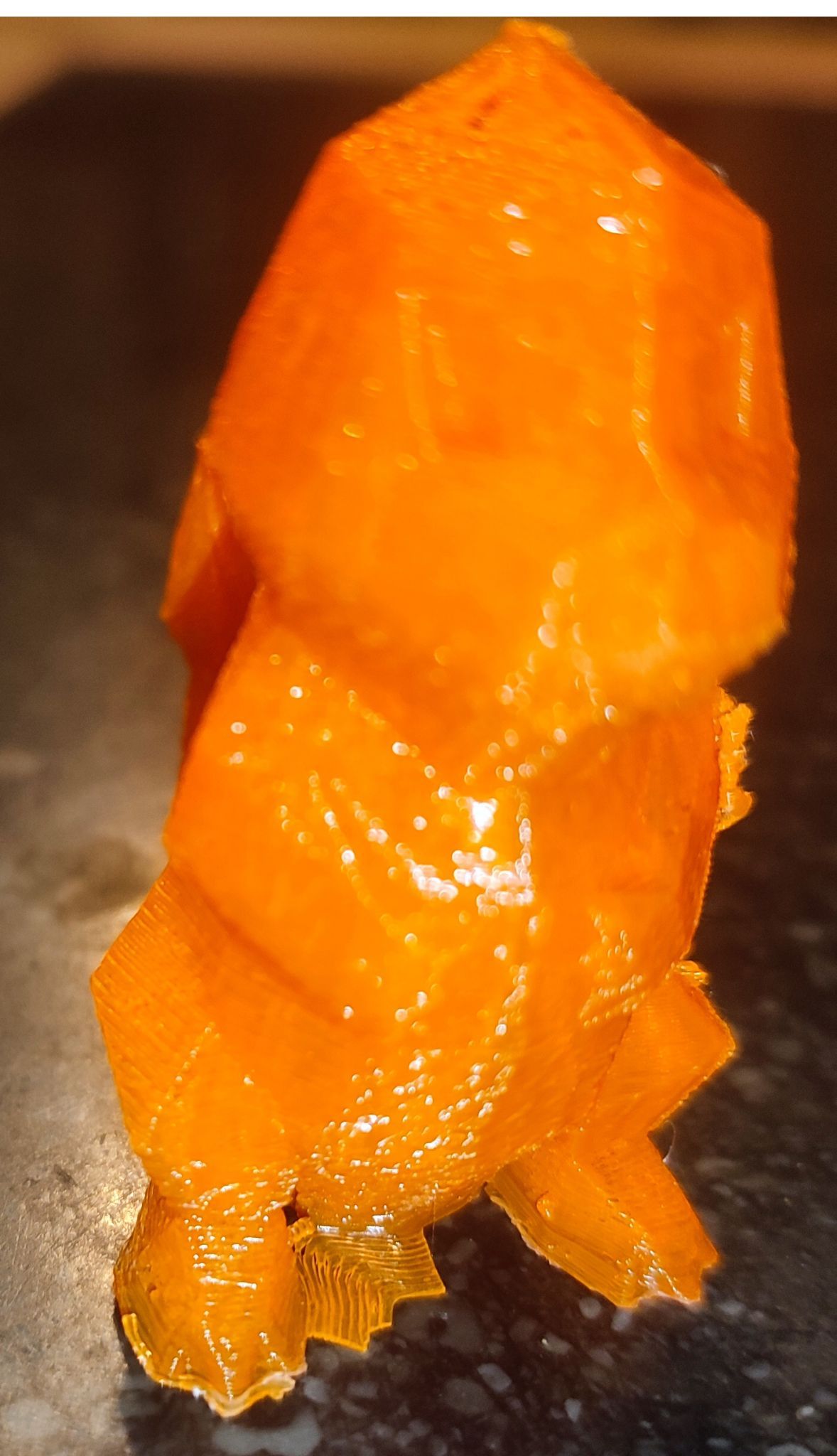

  6. Bonjour à toute la communauté, Je me permets de revenir vers vous suite à des problèmes d'impression : - Qualité pas au rendez-vous - Stringing - Buse qui me semble décolle la première couche Voici l'historique, suite à un problème à un cable qui a laché sur ma sonde de température, j'ai changé le hotend pour un hotend classique de type volcano. J'ai refais il me semble l'ensemble des réglages correctement (elle est sous klipper) mais depuis plus moyen d'imprimer quelque chose correctement. Particulièrement quand l'impression est plus "complexe" pour comparer je vais joindre des photos du même éléments (un simple salamèche) que j'ai imprimé avec le même filament et les "mêmes" réglages (hauteur de couche, température, vitesse, support, remplissage) ainsi que le même filament (pensant que le problème venait peut être de ce dernier. Pour info après avoir changer mon Hotend, j'ai, il me semble, refait l'ensemble des réglages correctements, par acquis de conscience j'ai aussi retendu les courroies (qui ne me semblait pas spécialement déténdues) mais c'était plus pour être sur. J'avoue ne pas voir ce que je peux faire ou ce que j'ai loupé...Le problème est sans doute soit matériel, soit un réglage que je ne pas fait correctement. Voici l'impression du salamèche réalisé par la SX2 : Ci-après le même fichier imprimé par la SX2 et par la SR : Le même fichier par la SuperRacer (Elle aussi sous Klipper), me montre quasiment aucun défaut. Si voulez j'ai des photos même si il me semble que le comparatif des 2 parle de lui-même. Par acquis de conscience j'avais imprimé (dans un autre filament) un cube de calibration mais il ne m'a pas semblé pausé de problème ni de défaut majeur : Et enfin une impression de ma Sidewinder avant changement du Hotend pour vous montrer qu'elle imprimait sans défaut majeur et même, il me semble, plutôt qualitativement : Donc voilà si vous pouviez me dire quel(s) réglage j'aurais oublié ou ce que je peux faire pour remédier à ce problème. Merci à tous, à l'avance pour la lecture et vos possibles conseils.

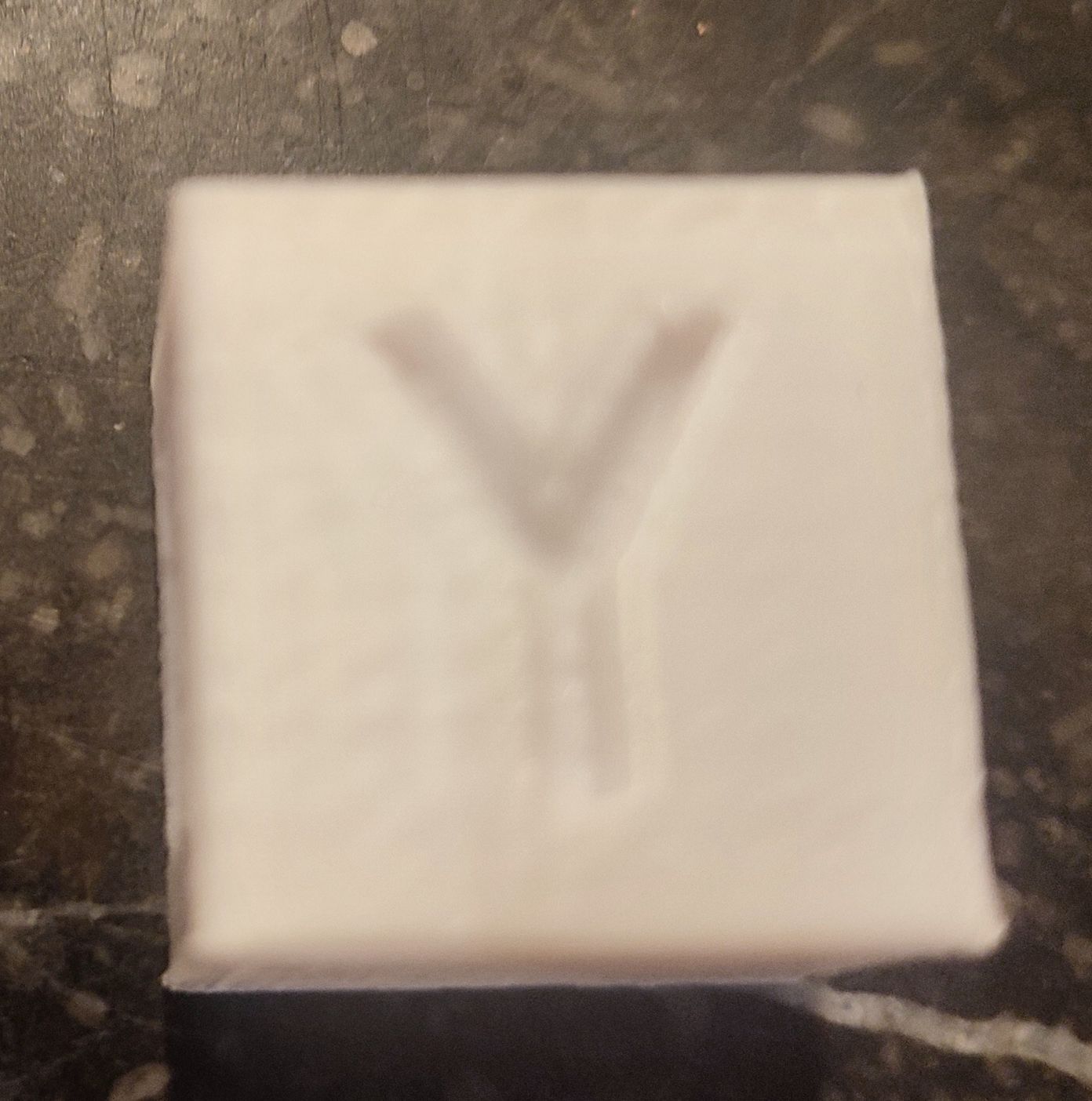

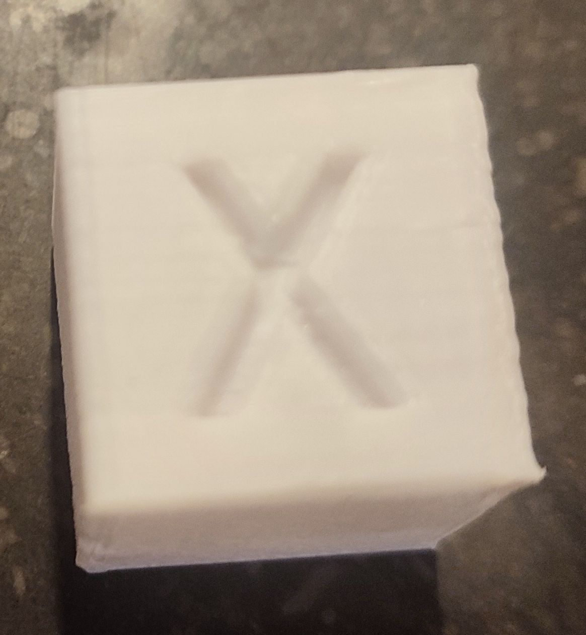

  15. Effectivement c'est possible mais alors ce n'est pas très clair...Enfin soit pour info, j'ai "réglé" le problème d'adhérence en suivant l'ensemble de tes conseils. J'ai de nouveau nettoyer le plateau (a plusieurs reprises) pour être sur qu'il soit bien dégraisser. J'ai utiliser un Gcode start comprenant un nivellement auto au démarrage et j'ai surtout réalisé à chaud et à plusieurs reprises une mise à niveau manuelle ainsi que le Z offset. cela semble avoir fonctionné. J'ai imprimé deux cubes de calibration avec un rendu impeccable. J'en ai sorti deux car je voulais tester une seconde impression avec un Z offset un poil plus bas pour être sur d'obtenir une adhérence impeccable. Pour le moment cela semble avoir fonctionné. Je vais tenter une nouvelle impression d'une petite pièce pour voir ce que cela donne. Merci à toi pour tes conseils et ton aide rapide.

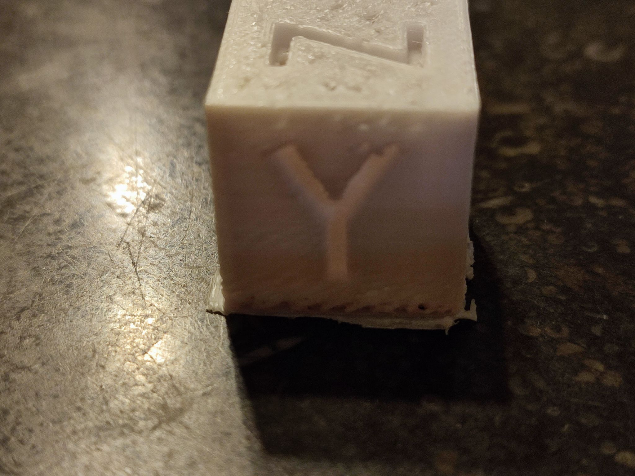

  19. Bonjour à tous, Suite à la réception de mon imprimante, j'ai procédé au montage ainsi qu'au réglage de ma nouvelle imprimante. J'ai donc réglé plusieurs fois le plateau manuellement et me suis assuré que la buse était au bon niveau. Après avoir procéder aux différents réglages, j'ai voulu imprimé le cube test fourni sur la clé usb (au cas ou et comme recommandé, j'ai téléchargé la nouvelle version du cube présent sur le drive d'artillery). Lorsque j'ai voulu imprimé une première fois le cube, j'ai remarqué un problème d'adhésion. Ayant du bouger un peu l'imprimante après mes premiers réglages, j'ai donc refait ceux-ci (nivellement manuel + Z Offset). J'ai donc alors voulu relancer une seconde impression c'est alors que l'imprimante a effectué le autohome et qu'elle a commencé l'impression mais aucun filament ne sortait....Logique vu que la buse et le plateau ne chauffait pas. J'ai essayé a plusieurs reprises et même résultat l'imprimante effectuait les mouvements mais sans aucun filament (même problème, buse et plateau ne chauffait pas). Pour votre information, lorsque je donne la commande de chauffer le plateau et/ou la buse via l'écran de contrôle cela fonctionne sans souci. Je me suis donc dit que le problème provenait du fichier. J'ai donc téléchargé un cube de calibration (celui-ci) et l'ai slicé dans cura avec un plateau à 60° et une buse à 200° cela a fonctionné du moins au niveau de la montée en température (même si je n'ai pas encore mis en place le Gcode de base pour qu'il refasse le calibrage automatique) et là le problème est que le filament n'adhère pas....J'ai donc refait un nivellement manuel et le Z off set et ai relancé à 3 reprises, sans succès, l'impression. L'imprimante étant toute neuve, sortant du carton, n'étant pas totalement débutant dans l'impression, je pense que mon calibrage manuel ainsi que le réglage du Z offset sont corrects, la feuille "gratte" mais ne coince pas. J'ai lu sur le forum que la clé USB fournie par Artillery était de mauvaise qualité, j'ai donc essayé avec une carte SD que je sais fiable et le résultat est le même. J'avoue être un peu perdu et assez énervé par la situation. Le filament utilisé est lui aussi de bonne qualité et a déjà fait ses preuves sur mon imprimante (ender 3 pro). J'ai extrudé 5 cm de filament sans souci lors d'un test que j'ai lancé. Je m'excuse pour ce sujet assez long mais j'avoue en avoir marre et être un peu perdu. Car sur ce coup là je ne vois pas que faire de plus. Je peux évidemment refaire le calibrage des dizaines de fois mais si c'est pour ne pas avoir de résultat cela commence à me prendre la tête. Bonne journée à tous.
