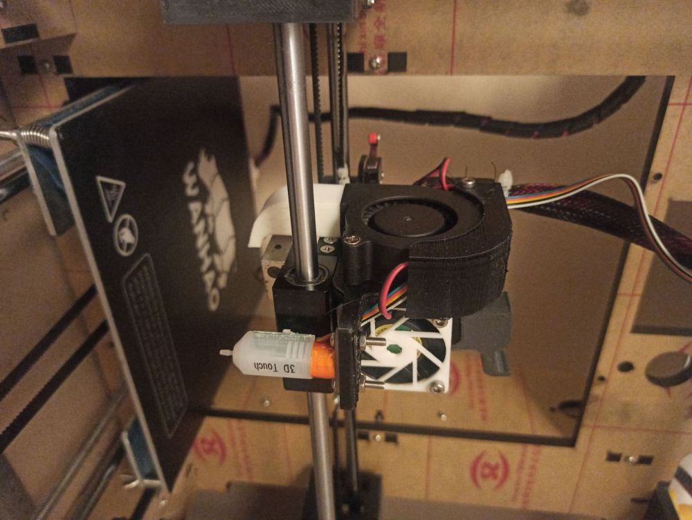

  2. Merci, j'ai réussi à installer, j'aurai du faire un test avant que ma buse s'enfonce dans le plateau... j'ai rajouté un écrou entre le 3D touch et le support. Après moults essais de calibrage du z offset (à chaud), c'est une réussite, et le test mesh est bien, j'ai pu voir pourquoi mes impressions étaient pas top sur la première couche via la visualisation. Je ferai un vrai test bientôt histoire d'être sur de mon coup. J'ai l'impression que l'ABL se fait deux fois de suite à des vitesses différentes c'est normal? Et parfois il fait 2 Z homing successifs à des vitesses différentes... Je te donnes mes fichiers. Configuration_adv.h Configuration.h
  3. Salut, je vous embetes encore un peu, j'ai reçu mon BLTouch fait un support en PETG et installer le BLTouch dessus (positions Y=-53 et X=-2). Je sais, en frontal c'est pas ouf mais j'avais pas envie de le mettre à droite. Mes questions se porteront sur marlin, j'ai lu le tuto sur le post de @mikebzh44 (quand tu as installer le tien) et du coup, en gros, je commente le Z stop interrupteur, décommente le Z probe et ce qui va avec, active le menu pour l'écran, paramètre la position du capteur, et après comment faire pour choisir les points de palpages (9 points soit 3x3)? J'aimerai calibrer par rapport au centre du plateau le Z offset et pas avoir un homing classique à gauche plateau reculé pour le regler. La hauteur repliée de la pointe par rapport à ma buse est d'environ 2-3mm (j'ai piquer une partie de dessin d'un autre gars et l'ai copié sur mon design).
