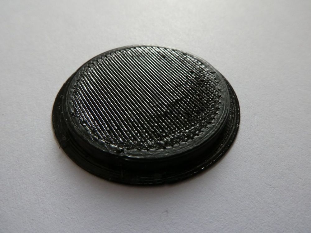

  10. Merci pour ton aide. Justement, aujourd'hui: j'ai eu ma buse qui s'est bouchée (filament un peu sale) et j'ai fait un nettoyage avec l'aiguille => pas de changement j'ai refait un test avec la rétractation désactivée => pas de changement j'ai changé le PA (et fait la calibration hier) => pas de changement J'ai également imprimé une pièce plus grosse (pas pour tester mais car j'en avais besoin! ). Cette pièce ayant un pont beaucoup plus grand et le souci n'étant pas réglé j'ai ajouté du support (dessiné à la main pas généré automatiquement). Le pattern obtenu est assez intéressant (voir photo). On dirait que la machine arête d'extruder en amont quand elle s'apprête à croiser une paroi qui pourtant est sur la couche du dessous! Comme le test précédent avec un autre trancheur a également montré le même résultat j'en déduis que c'est bien au niveau du firmware de la machine, t'es d'accord? Du coup ça voudrait dire que le firmware ordonne des rétractations même si le trancheur n'en pas demandé? Ca ressemble à ça non?

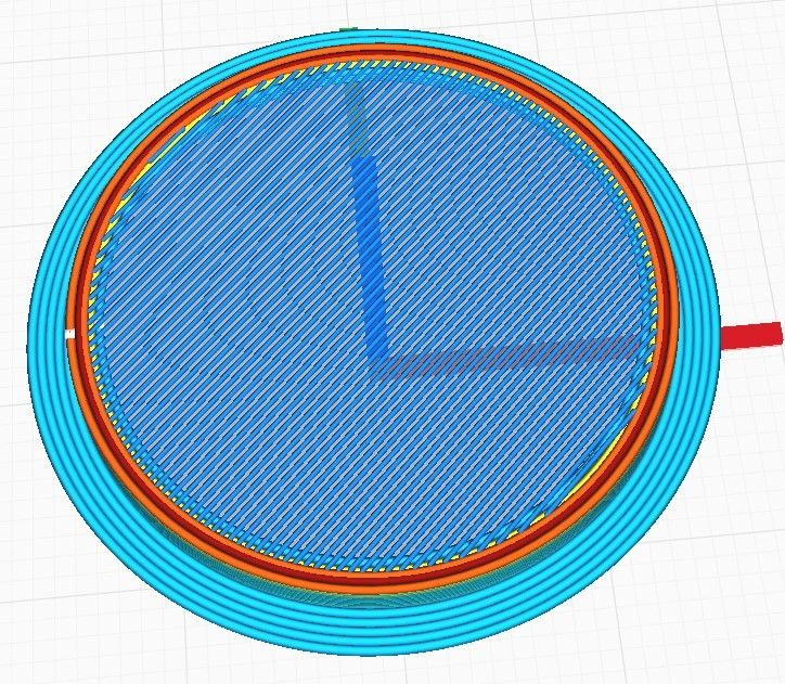

  13. J'ai laissé la calibration usine pour ces paramètres mais à part ce défaut (des fils qui arrêtent d'extruder avant la fin du pont) toutes mes pièces sortent nickel, du coup je n'ai pas cherché à re calibrer extrusion et flow. Ce qui est bizarre c'est que j'observe ce comportement que sur la première couche au dessus du vide. Si je laisse l'impression continuer les couches au dessus sont bien complètes et pourtant Cura m'affiche bien la première couche comme étant complète également... Je te mets la photo d'une pièce avec 3 couches et la vue d'écran de Cura en mode "flow" de la première couche. Je n'ai pas d'autre imprimante pour tester sinon j'aurais testé sur une autre pour être sûr de savoir si ça vient du gcode (les visualisateurs de gcode en ligne affichent également des lignes correctes) ou de la machine. Je précise que j'ai les paramètres de bridge activés (voir vue d'ecran) mais j'avais essayé sans les paramètres de bridge et j'avais le même résultat.
