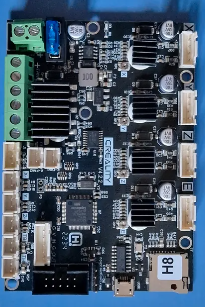

Bonjour, j'aurais voulu connaitre la tension et l'intensité d'alimentation d'une carte mère d'ender 3 version 4.2.2.

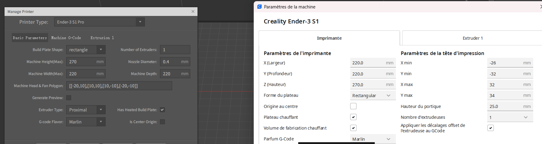

j'ai une question, dans le creality slicer je dois mettre quoi dans la position de la tete, en gros que me manque-t-il entre les 2 config et que doit je mettre pour paramètre de la tete dans cura pour coller avec machine head & fan polygon
