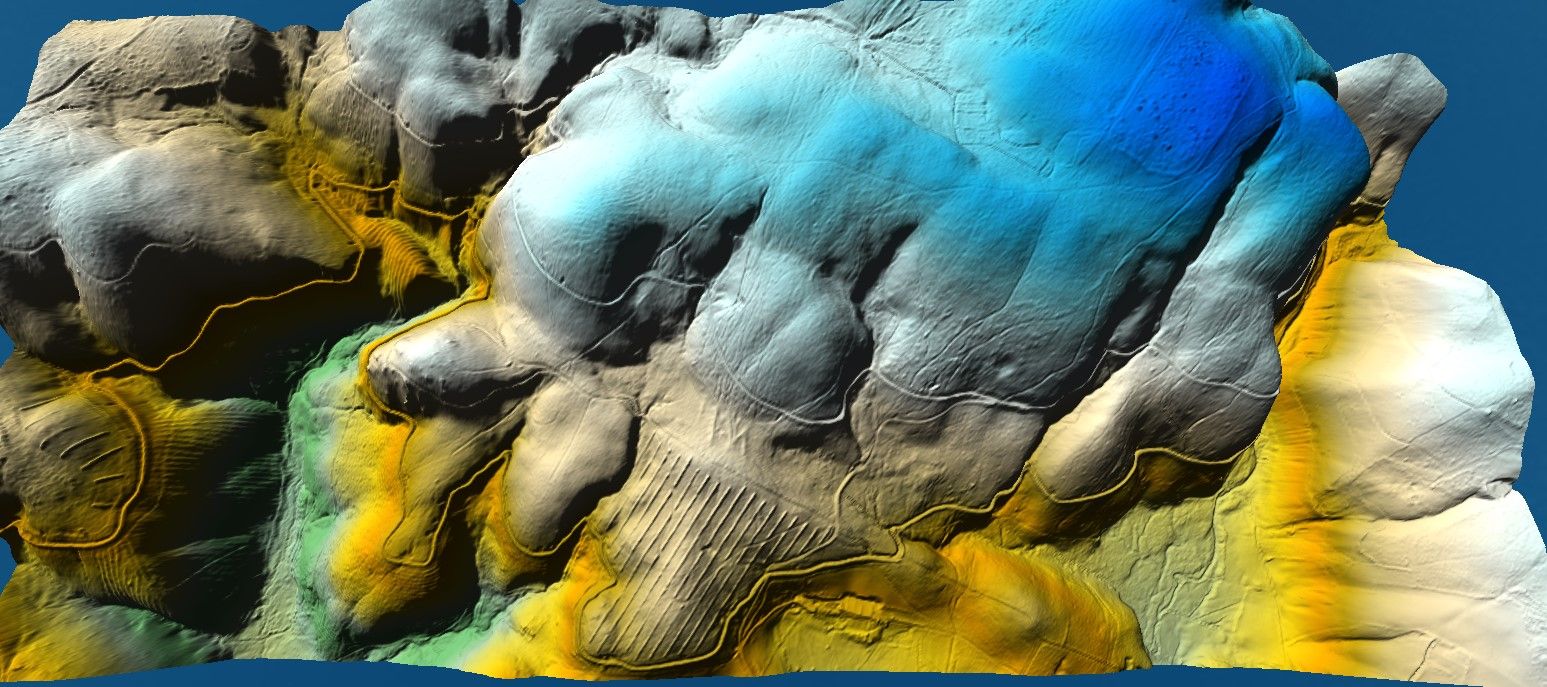

  1. Pour vous permettre de débuter, je vous conseille de télécharger le logiciel IgnMap gratuit,léger et portable. Je vous joint un fichier de mnt ( retravaillé à partir de dalles) Il vous suffit de l'importer dans ignmap et vous pourrez réaliser un export en .stl en passant par le menu outlil mnt. Ps : j'ai du renommer le fichier .asc en .txt pour pouvoir vous l'envoyer., il faudra le repasser en .asc pour l'utiliser. J'ai aussi Qgis que j'ai un peu utilisé au début mais je l'ai trouvé lent à charger et très, trop riche et compliqué à utiliser. Au début, je ne travaillais que sur le traitement des mnt mais depuis que j'ai une imprimante 3d je me régale à réaliser des maquettes de relief. A l'occasion j'utilise Surfer 15
  2. Pour vous permettre de débuter, je vous conseille de télécharger le logiciel IgnMap gratuit,léger et portable. Je vous joint un fichier de mnt ( retravaillé à partir de dalles) Il vous suffit de l'importer dans ignmap et vous pourrez réaliser un export en .stl en passant par le menu outlil mnt. Ps : j'ai du renommer le fichier .asc en .txt pour pouvoir vous l'envoyer., il faudra le repasser en .asc pour l'utiliser. car_buhl_detail.txt

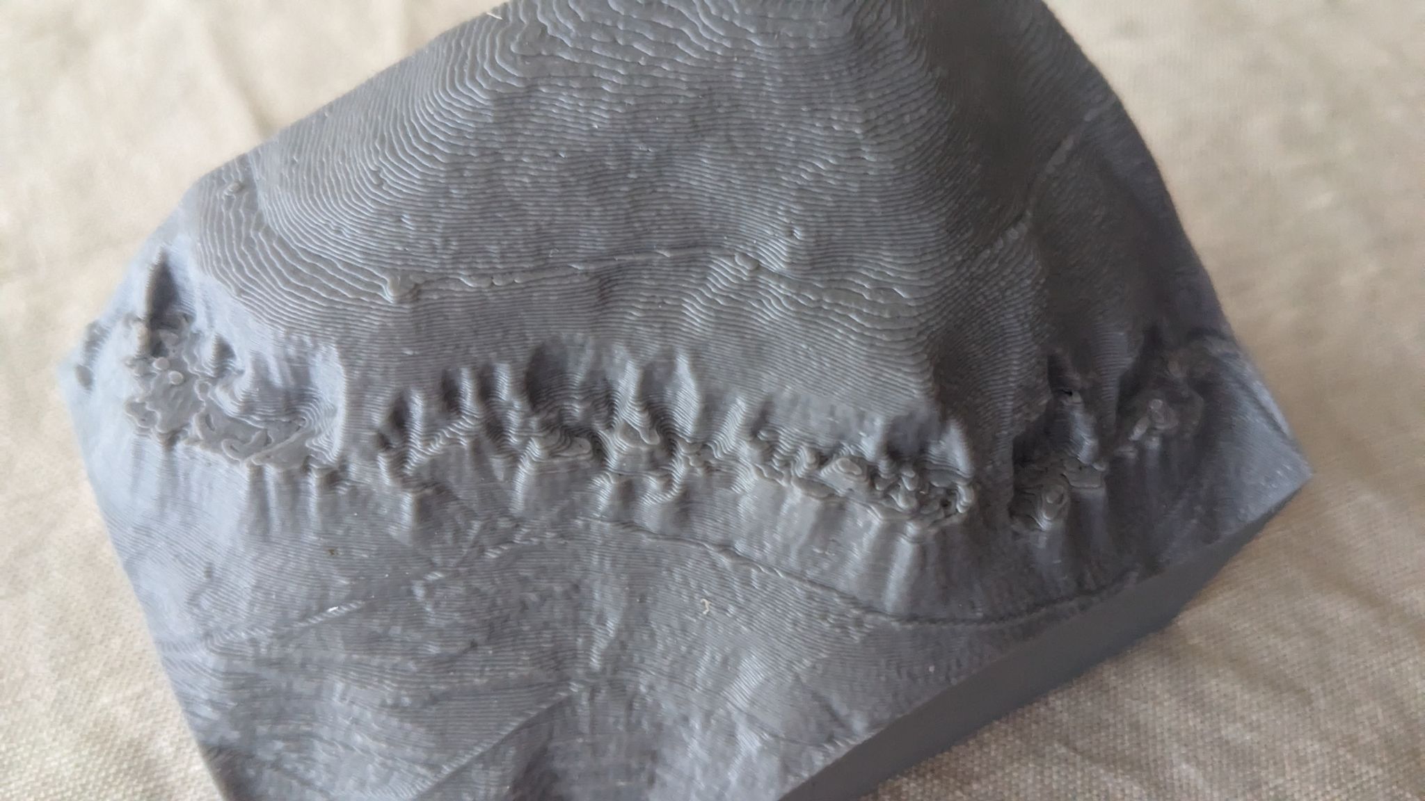

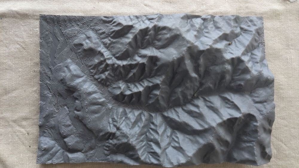

  5. Bonjour, depuis début 2022, l'IGN a mis en ligne les données Lidar pour l'ensemble de la France et territoires OM au pas de 1 m. Cela veut dire que l'altitude du sol est connue tous les mètres. Les données sont disponibles par département puis par dalles de 1000 m de coté. Pour exploiter ces données, on trouve sur le site de l'IGN un logiciel gratuit "IgnMap" qui permet de manipuler toutes ces données. Ce site permet aussi d'exporter les données au format .stl pour attaquer une imprimante 3D. Vous trouverez ci-joint deux exemples de réalisation: - Les carrières de Buhl ( 68 ) -La vallée de Guebwiller avec le point culminant : Le Grand Ballon.
