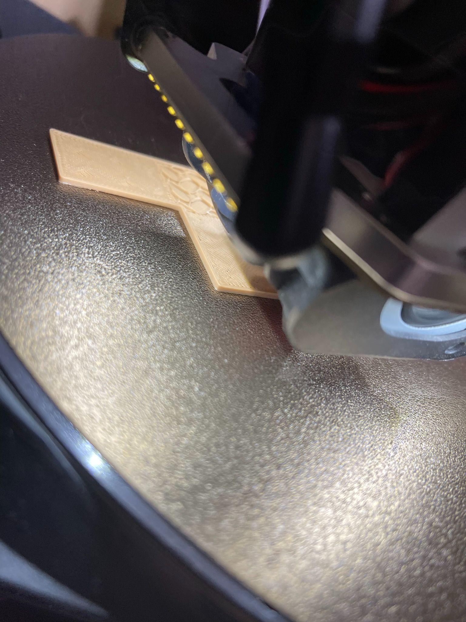

  2. Bon ... J'ai refait la tension des courroies, je pensais avoir trouvé ... Et... La pièce était bien colée sur la partie avt droite ... Est ce qu'un point dur peut causer ca ? Je n'en ai pas senti mais bon ...

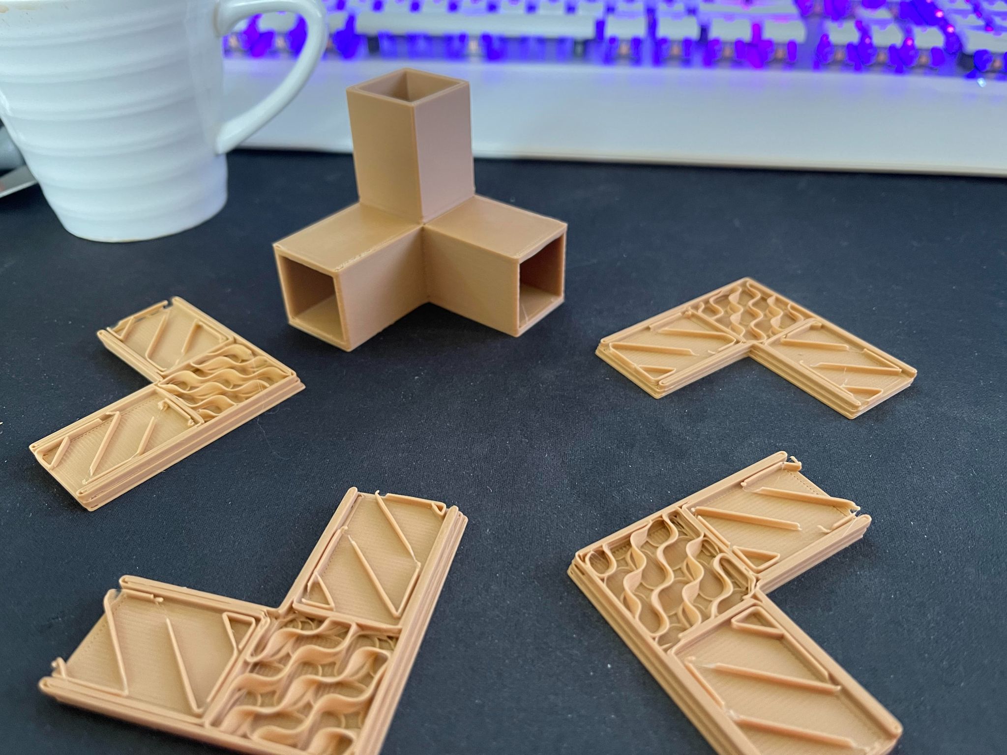

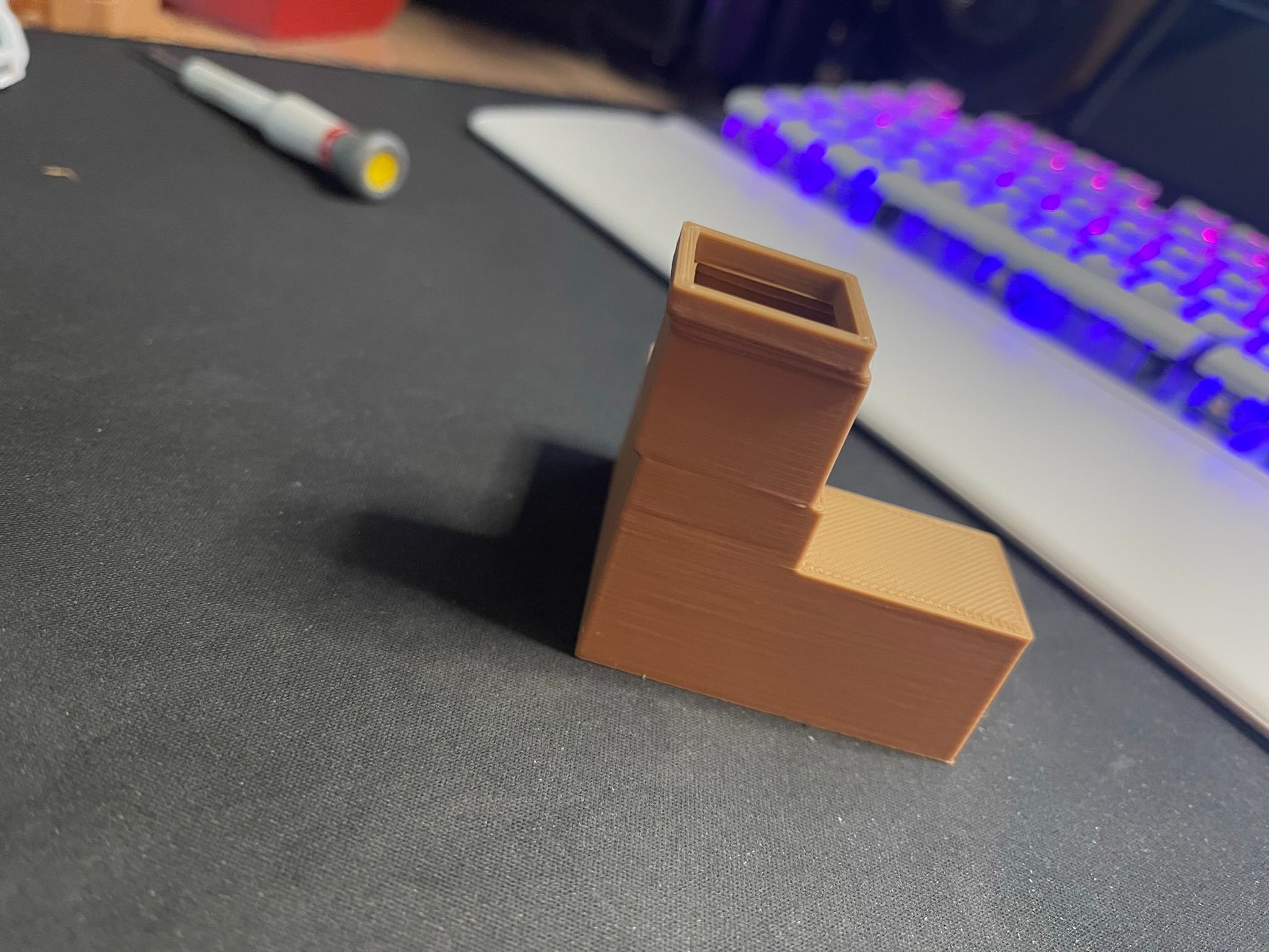

  3. Bonjour, tout est dans le titre, lorsque j'imprime un pièce unitaire, cela fonctionne, par contre lorsque que je démultiplie les pièces sur le même print ca me fait des escalier ... J'avais eu le soucis sur un pièce il y a qques temps mais en la changeant de place sur le bed cela avait fonctionné ... J'aimerais comprendre le fond du pbm ... Il s'agit d'une pièce que j'ai créé sous Fusion mais cela arrive avec d'autres pièces obtenues sur le net .. Je viens de lancer une impression unitaire devant à droite (désolé pour la précision approximative je ne me souviens plus des axes pilotés par poteau ...) Dès la deuxième couche je suis décalé ! J'imagine donc que j'ai un pbm de courroie ? Idem devant à gauche ...à la deuxieme / troisieme couche je suis décalé .. par contre au fond ou au milieu c'est good !

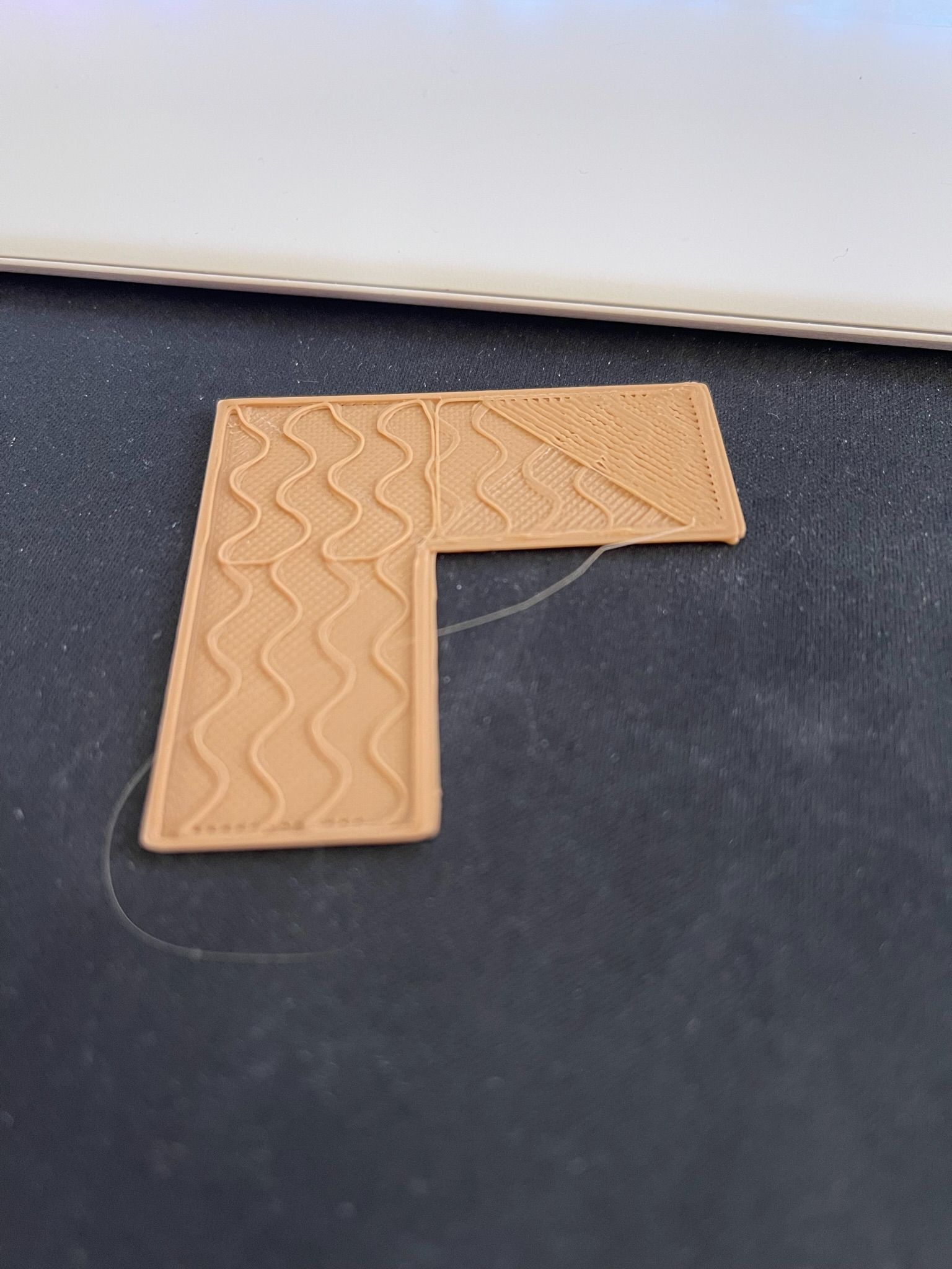

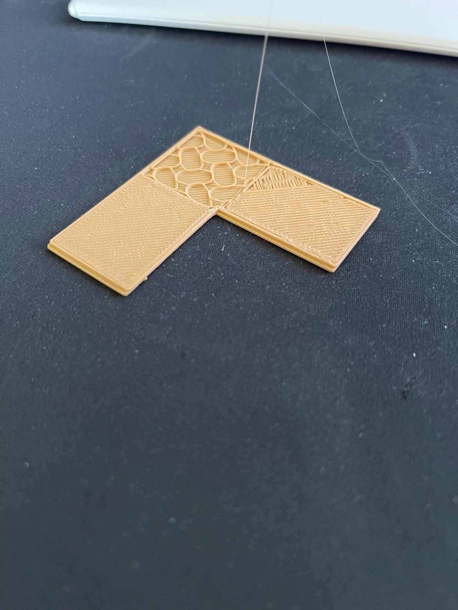

  6. Bonjour, je viens de faire l'acquisition d'une v400, je me sépare de mon ender après 2 ans de bons et loyaux services. J'utilise Cura en temps normal, et ai installé les Cura présent sur la clé. J'ai eu plusieurs soucis des le début que j'arrive plus ou moins à régler les uns derriere les autres, les impressions des Gcodes fournis dans la clés USB sont bons, par contre dès que je passe par sur un autre Gcode découpé par mes soins ... c'est le drame (ou presque). Je me suis rendu compte que mes courroies n'étaient pas tendues de manières uniforme, j'ai donc utilisé le petit outil dont parle MotardGeek dans l'une de ses publication, cela a résolu la première couche (par ailleurs, les vis tenant la tete de la buse d'extrusion n'étaient pas vissées correctement). Ma premiere couche est donc maintenant OK. Maintenant lorsque la pièce prend de la hauteur et notamment à Z:15 et Z30 ca frotte fort ... Je ne sais plus trop quoi faire. En utilisant Pura, les effets s'estompent un peu mais sont malgré tout présent ... Je suis preneur d'un coup de main, d'idée ou autre magie pour finir de régler mon petit bijou ... Petite vidéo de ce qu'elle fait :
