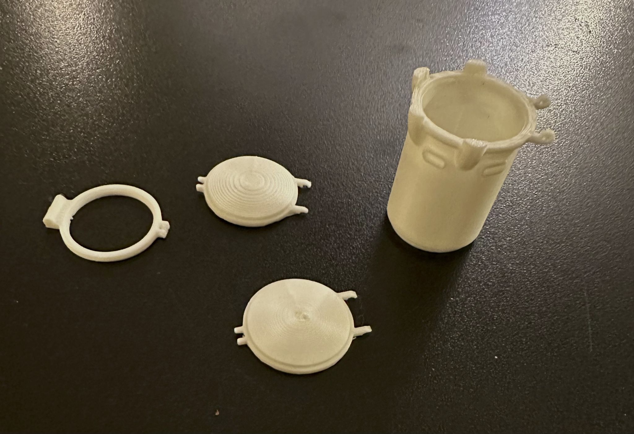

  1. Purement décoratif. J'en ferai peut être un plus grand naviguable par la suite.

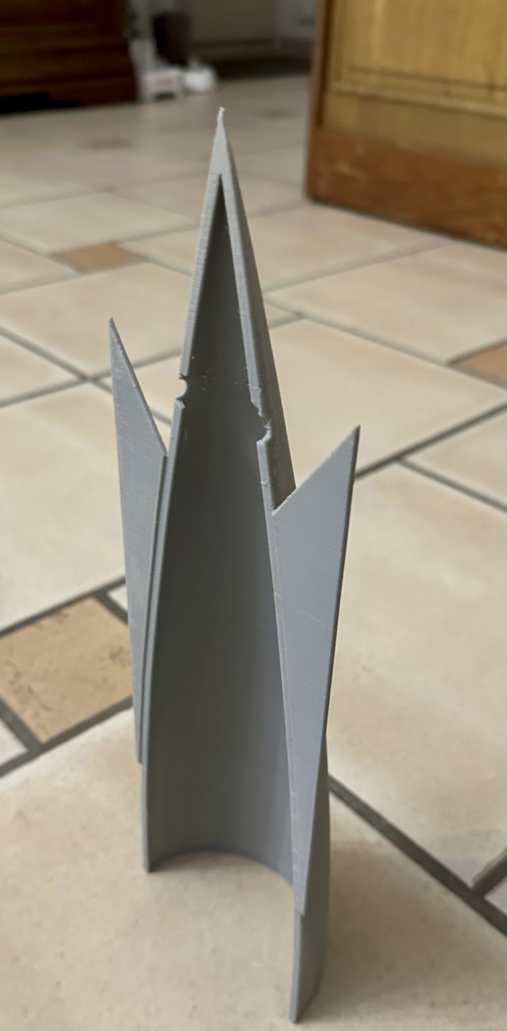

  2. Bonjour, j'imprime à l'échelle 1/10 pour un modèle réduit de ma yole Nana, construite en acajou vernis vers 1900, soit 70 cm en 3 sections; . J'ai acheté du filament bois formfutura, deux couleurs; "acajou" en fait rosé, et pin, beige clair. Le filament rosé imprime potablement, mais le rendu de surface est plutôt rugueux. Le filament pin est une catastrophe, très mauvaise adhérence entre les couches, et aspect de surface papier de verre gros grain. Buse 0,4 couche 0,2 (0,12 c'est pareil mais plus lent) différentes températures essayés de 200 à 220. A 220 ça commence à cramer. Plateau à 60°, pas de souci d'adhérence. En ponçant le filament acajou on obtient une surface acceptable, un vernis teinté rend ça OK après plusieurs couches, et plusieurs ponçage. A l'intérieur de la coque les détails et membrures rendent le ponçage impossible, et plusieurs couches de vernis ne changent pas grand chose à l'aspect rugueux. La même impression avec un PLA classique donne un résultat très bon, bien lisse. Quelqu'un a t'il un PLA bois à recommander? Sachant que ça semble se vernir assez facilement la couleur peut être claire, je cherche surtout un aspect de surface qui n'exige pas un ponçage. Pour info je joins trois photos: brut après collage des trois morceaux, coque vernis 4 couches, intérieur vernis 3 couches. Merci de vos avis

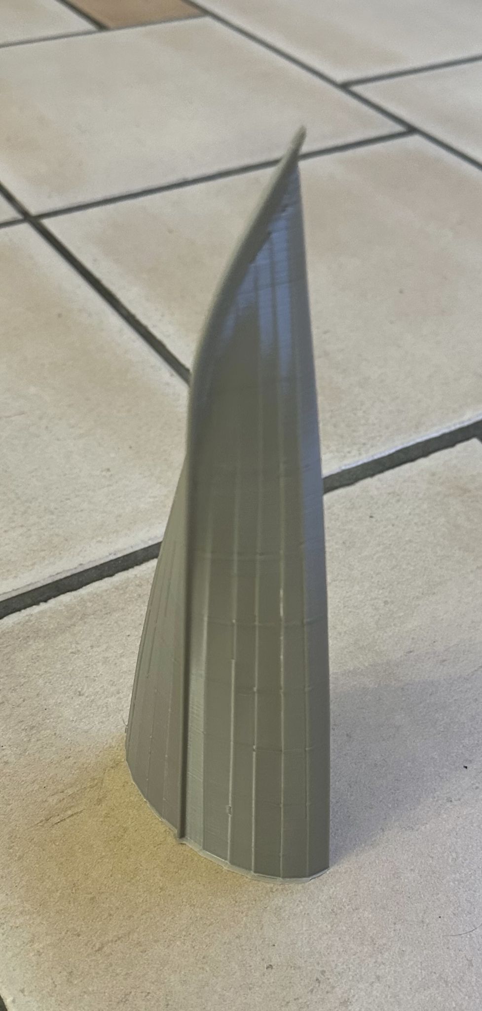

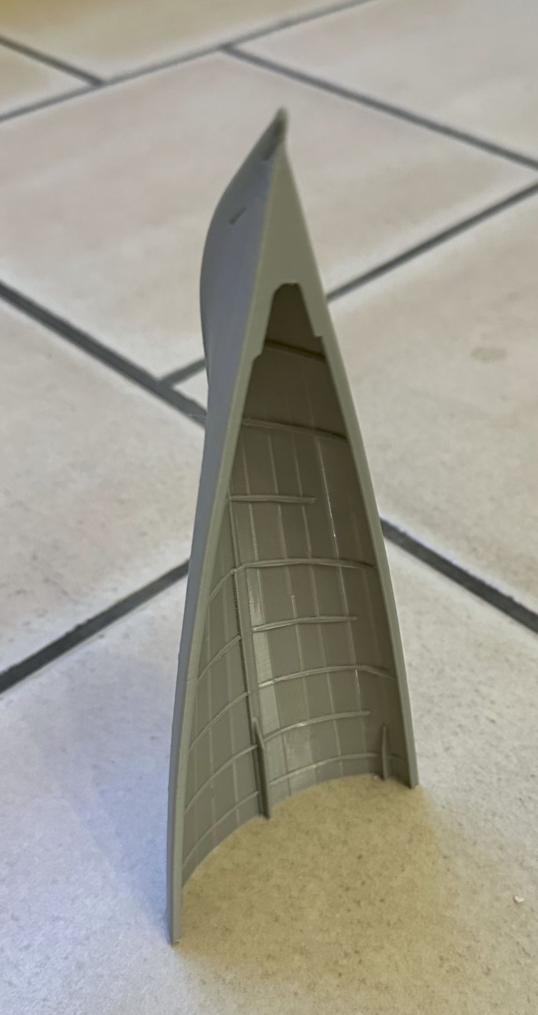

  3. J'ai monté une buse Diamondback, premier test d'impression de 1/3 de mon modèle d'une ancienne yole d'aviron au 1/10, soit environ 250 mm. Vitesse 300 mms, 0,2. Superslicer. Aucun problème à part un léger "ghosting" les membrures intérieures apparaissent sur la face externe. Je vais imprimer en pla bois et augmenter les couches extérieures.
