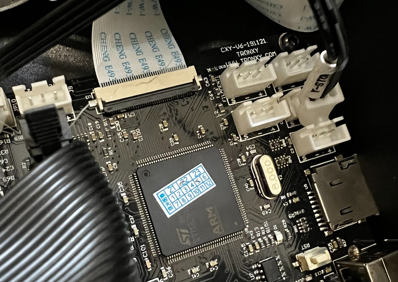

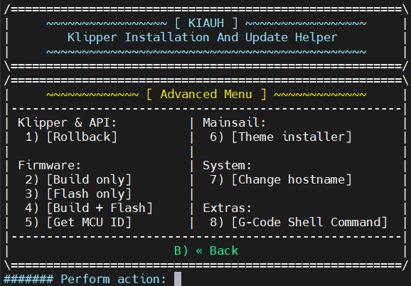

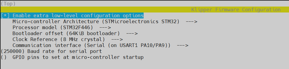

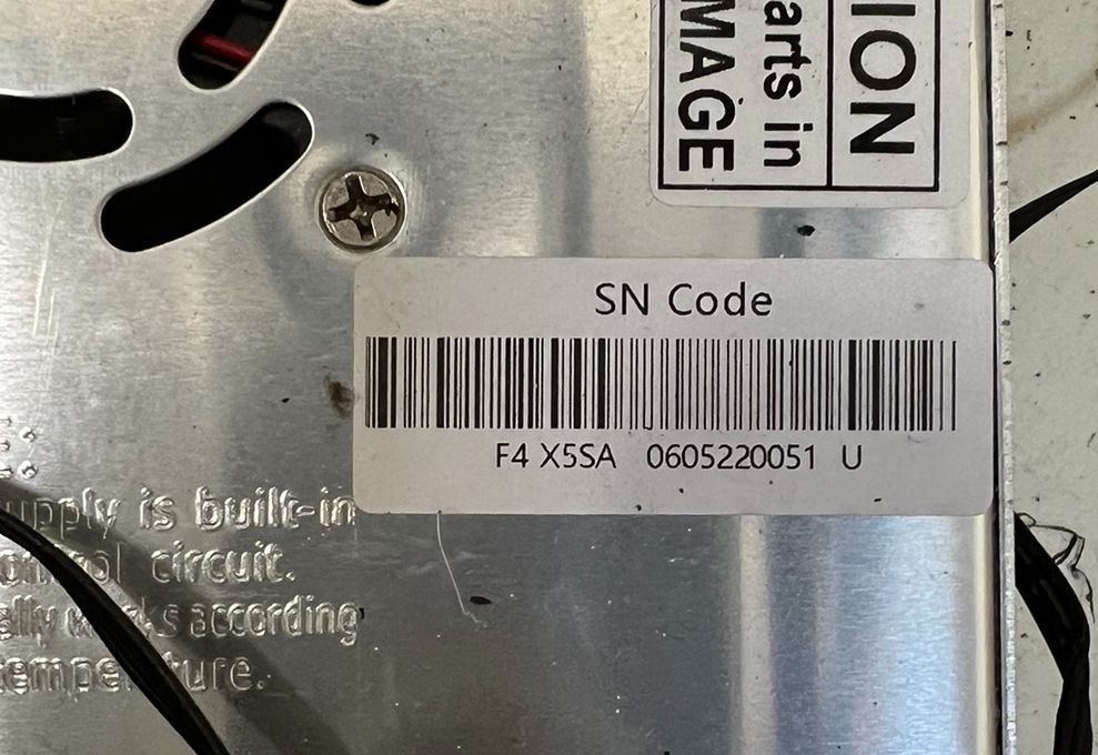

  1. Salut à vous Dans ce tutoriel, je vais vous expliqué comment installer Klipper sur une imprimante 3D Tronxy X5SA produite à partir de mi-2022 en carte mère CXY-V6-191121 Préambule : Les imprimantes Tronxy X5SA à partir de mi-2022 sont, contrairement aux précédentes, sous une version de Marlin et non sur Chitu. Vérifiez votre carte mère avant de vous lancer dans cette manipulation. Bien entendu, je décline toute responsabilité en cas de problèmes survenue suite à ce tutoriel. Fonctionne parfaitement sur la mienne, qui Klipper est installer sur un PC et non un Raspberry PI avec Kiauh. 1. Télécharger le firmware d'origine de votre machine - Soit en envoyant directement un mail à support@tronxy.com en ajoutant une photo de l'étiquette SN Code (qui est souvent collé sur le bloc d'alimentation) et une photo de votre carte mère avec la version bien lisible. - Soit via ce lien (qui est celui que le support Tronxy m'ont transmit) - Copier le dossier update dans votre MicroSD (préalablement formater en fat32) - Supprimer le fichier fmw_X5SA-Ug.bin 2. Télécharger un client SSH - Je vous conseille d'utiliser MobaXterm, qui est plus pratique pour récupérer le firmware une fois compiler. 3. Préparer votre Firmware Klipper Via MobaXterm, connectez-vous à votre serveur SSH - Si vous avez installer Klipper via Kiauh, voici la commande : cd ./kiauh ./kiauh.sh - Faites le choix 4 [Advanced] - Ensuite le choix 2 [Build only] - Puis, configurer les paramètre comme ci-dessous - Faites Q pour quitter et Y pour valider. - Récupérer votre fichier klipper.bin (via la fenêtre sur le coté dans le dossier klipper/out) - Copier ce fichier dans le dossier "update" de votre carte SD et renommez-le : fmw_X5SA-Ug.bin - Vous avez plus cas installer votre MicroSD dans votre imprimante 3D et à l'allumé ! PS : L'installation prends environ 5min. Une fois terminer, l'écran restera allumé avec la barre de chargement verte à 100% avec le nom du dernier fichier installer. 4. Le printer.cfg Maintenant, reste à configurer Mainsail pour votre imprimante. - Allez dans Machine et ouvrez le fichier printer.cfg - Supprimez l'intégralité et copier ceci [include mainsail.cfg] [mcu] serial: /dev/serial/by-id/usb-1a86_USB_Serial-if00-port0 restart_method: command [virtual_sdcard] path: ~/gcode_files [printer] kinematics: corexy max_velocity: 500 max_accel: 4500 max_accel_to_decel: 4500 square_corner_velocity: 5 max_z_velocity: 25 max_z_accel: 30 [stepper_x] step_pin: PE5 dir_pin: !PF1 enable_pin: !PF0 microsteps: 16 rotation_distance: 20 endstop_pin: !PC15 position_endstop: 0 position_min: 0 position_max: 350 # for bed mesh homing_speed: 50 homing_retract_dist: 10 second_homing_speed: 10.0 [stepper_y] step_pin: PF9 dir_pin: !PF3 enable_pin: !PF5 microsteps: 16 rotation_distance: 20 endstop_pin: !PC14 position_endstop: -2 position_min: -2 position_max: 330 homing_retract_dist: 10 homing_speed: 50.0 second_homing_speed: 10.0 [stepper_z] step_pin: PA6 dir_pin: PF15 enable_pin: !PA5 microsteps: 16 rotation_distance: 4 endstop_pin: probe:z_virtual_endstop position_max: 400 position_min: -2 [extruder] step_pin: PB1 dir_pin: PF13 #change to !PF13 for X5SA Pro Titan Extruder enable_pin: !PF14 microsteps: 16 rotation_distance: 16.75 #Needs to be adjusted. Starting value for Titan extruder is 4 nozzle_diameter: 0.400 filament_diameter: 1.750 heater_pin: PG7 sensor_type: ATC Semitec 104GT-2 sensor_pin: PC3 control = pid pid_kp = 23.292 pid_ki = 1.294 pid_kd = 104.812 min_temp: 0 max_temp: 250 min_extrude_temp: 170 max_extrude_only_distance: 300 [heater_bed] heater_pin: PE2 sensor_type: EPCOS 100K B57560G104F sensor_pin: PC2 min_temp: 0 max_temp: 130 control = pid pid_kp = 72.353 pid_ki = 1.227 pid_kd = 1066.301 [heater_fan hotend_fan] heater: extruder heater_temp: 50.0 pin: PG9 [fan] pin: PG0 [controller_fan drivers_fan] pin: PD7 [filament_switch_sensor filament_sensor] pause_on_runout: True runout_gcode: M25 switch_pin: !PE6 [output_pin beeper] pin: PA8 [safe_z_home] home_xy_position: 165, 165 speed: 50 z_hop: 10 z_hop_speed: 5 [bed_screws] screw1: 5, 5 screw2: 165, 5 screw3: 325, 5 screw4: 5, 325 screw5: 165, 325 screw6: 325, 325 [bed_mesh] speed: 120 probe_count: 5, 5 horizontal_move_z: 5 algorithm: lagrange mesh_min : 30, 30 mesh_max : 300, 300 mesh_pps: 0 fade_start: 1 fade_end: 10 fade_target: 0 [bed_screws] screw1: 5, 5 screw2: 165, 5 screw3: 325, 5 screw4: 5, 325 screw5: 165, 325 screw6: 325, 325 [probe] x_offset: -40 y_offset: -10 pin: !PE3 speed: 30 z_offset = 4.600 Et vous voilà avec votre Tronxy X5SA sous Klipper !
