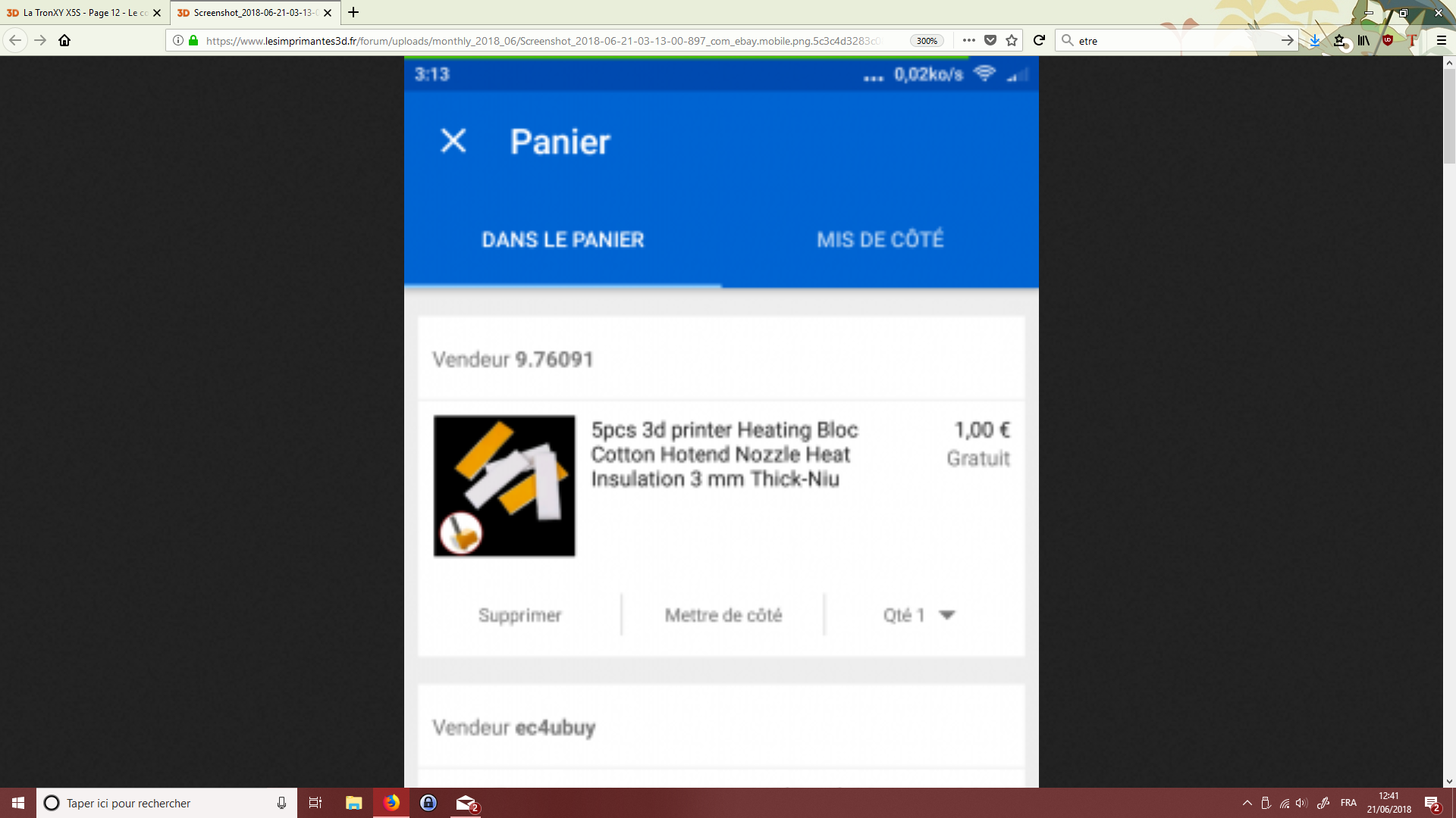

    Même l'image sur le forum est tout à fait lisible si on zoom, utilisez Ctrl+ roulette pour zoomer à votre convenance. Désolé de poster des photos dans un format bizarre mais je pensais que ça serait mieux que 5-6 photos dans un format classique.
  7. raf30000
    La TronXY X5S
    Si, j'ai téléchargé l'image depuis le lien ci-dessus et la résolution est de 1080*8112 donc sûrement bien plus que vos écrans! Vous pouvez zoomer avec control+mollette
  8. raf30000
    La TronXY X5S
    J'ai bien vérifié que malgré la compression du site les images soient visible en zoomant dessus. Sinon voila un lien pour les télécharger en taille originale: https://drive.google.com/open?id=1NWh20CadBcmWtBY6GbauFDp-QnN3iizf

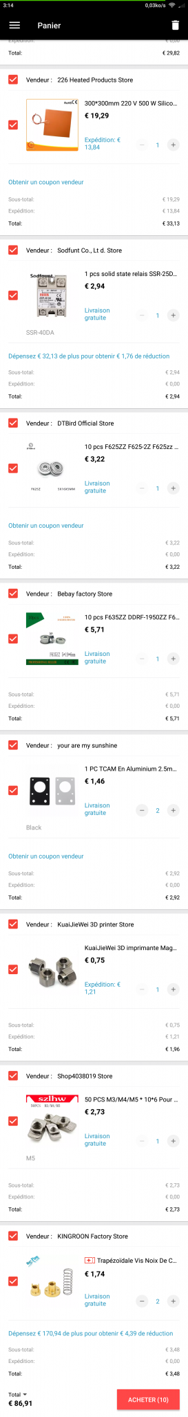

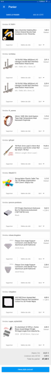

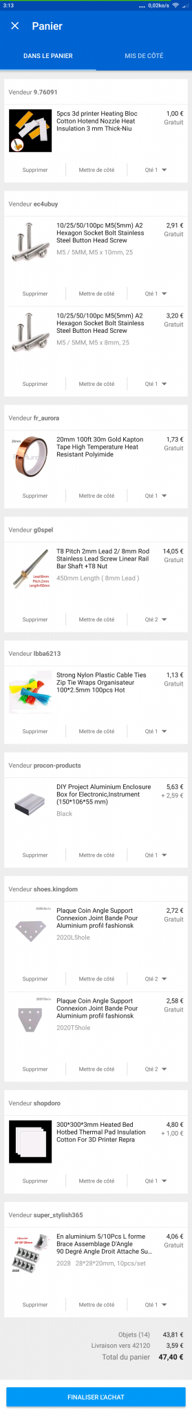

    Salut et merci pour tous ces infos sur cette imprimante! Je pense m'acheter cette imprimante prochainement, j'ai bien envie de tester une coreXY. Je vais sûrement réutiliser ma mega et ma ramps 1.4 ainsi que des steppers TMC2130 pour l'électronique. Mes impressions seront lancées depuis un serveur octoprint que j'ai configuré sur une orange pi zero (salaire d'étudiant, une raspberry c'est trop cher ). Je me suis fait une liste de course grâce à vos postes notamment celui de PRZ, vous voyers des choses à rajouter ou changer? Il me manque les 2 fusibles conseillés pour le plateau en 220V, je devrais prendre lesquels en sachant que j'envisage de rajouter une deuxième tête d'impression dans le futur? Bonne soirée.
