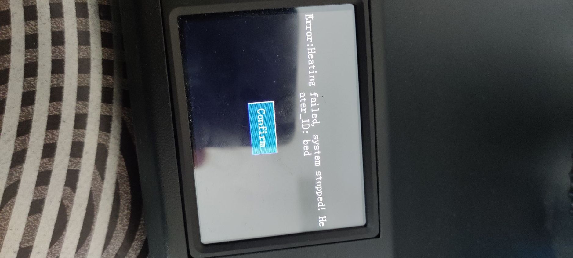

  1. Bon, du coup j'ai réglé le driver E en dessous de 0.8v (~0.75v) mais comme tu as dit, ça n'a absolument pas réglé le soucis de température. La sonde quant à elle a l'air de fonctionner! je vois le 100k Ohms par moment mais difficile d'avoir quelque chose de stable sans les pinces x.x Je sais plus trop quoi faire, tout semble en ordre et pourtant il y a toujours ce problème de température.
  2. Bonsoir, à priori aucun fil n'est coupé ni même abîmé... après de nombreux tests en chaine (notamment en envoyant des commandes à la machine à l'aide du PC) la température est montée jusqu'à 33/34°C. le seul problème c'est que maintenant elle est bloquée à 33/34°C, même lorsque le bed est froid... J'ai 2 petites questions qui peuvent paraître bêtes pour vous mais comme j'y comprend rien j'ai besoin que quelqu'un m'éclaire : - Comment je peux tester la sonde ? (déjà est-ce possible que le problème soit la sonde?) - Lorsque je cherchais comment pouvoir faire des mesures avec le multimètre je suis tombé sur cette vidéo : https://youtu.be/7e4UVCskFlU?t=805 j'ai pris les mesures exactement comme dans la vidéo sauf que mes "drivers(?)" affichent des mesures différentes de la vidéo (tous à +/- 1.000 et non 0.490 comme dans la vidéo) : est-ce que mes mesures sont bonnes pour une SW x2 ou je dois changer quelque chose? Merci encore..
  3. Bonsoir bonsoir, j'apporte quelques nouvelles : j'ai bien reçu la CM envoyée par le support Artillery et l'ai installée sans trop de soucis. Les températures apparaissent donc le problème majeur est réglé! (L'imprimante est aussi détectée par le PC !) Cependant, une autre erreur survient depuis : " error : Heating failed, system stopped! Heater_ID: bed " le bed ne chauffe absolument pas, il reste à température ambiante (soit actuellement 23~25°C) Il semble aussi y avoir un soucis au niveau du Z=0 de la tête... en tentant de faire le leveling la tête a tabassé le bed (me tapez pas pitié) Décidément j'vais vous embêter encore un peu, désolé!
