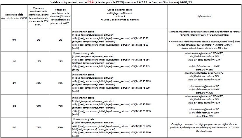

  5. Ce que je voulais surtout mettre en évidence dans ce sujet, c'est qu'il n'est pas normal que pour du PLA dans Bambu studio, le réglage du ventilateur "arrière" de la chambre soit le même pour une X1C (fermée) que pour une P1P nue (ouverte). Cela fait partie des nombreuses améliorations possibles dans Bambu Studio. C'est d'autant dommageable que cela génère une grande nuisance sonore parfaitement inutile pour une P1P nue sur PLA…
  6. Bonjour, Préambule : cet article a été écrit le 23/01/23 sous la version 1.4.2.13 de Bambou Studio. La marque BambuLab évoluant très vite, je ne garantis pas que les propos énoncés soient encore valables dans plusieurs années. Contexte : Récent propriétaire d'une P1P, je beaucoup lu sur le sujet avant de l'acheter. Or il y a une bêtise que je lis souvent : "L'imprimante BambuLab est bruyante. » Le mieux reste de se rendre compte par soi-même : (Utilisez une application sonomètre pour calibrer le son de votre ordinateur avec celui de la vidéo.) Moi je trouve que dans une pièce séparée, porte fermée. Cela reste très acceptable. L'imprimante est dans votre chambre ou votre bureau de travail ? C'est de toute manière une mauvaise idée! Aucune passion au monde ne justifie le fait de prendre le risque de se pourrir les poumons... Un avis subjectif qui n'engage que moi. J'ai même vu youtubeur prendre le risque de remplacer ses ventilos par des Noctuas. Alors que c'est une modification risquée et peu pertinente pour des impressions PLA/PETG, qui représente je pense la majorité de nos impressions! Cet article est adapté au débutant/novice de l’impression 3D et/ou de la marque BambuLab. Avant tout, qui suis-je ? Je pratique l’impression 3D depuis 5 ans. J’ai commencé par une CR10 auquel j’avais ajouté plein de mods. J’ai continué par une Prusa I3 mk3S+ que j’ai monté de mes petites mains. Je suis très loin d’être un expert, mais j’ai suffisamment imprimé de kgs de PLA pour en maitriser les bases. Je suis un peu moins familier avec le PETG, mais je suppose que tout cet article s’applique tout aussi bien au PETG qu’au PLA. N’hésitez pas à me corriger si je me trompe ! D'où provient le bruit de l'imprimante BambuLab ? des mouvements mécaniques du ventilateur de refroidissement de la partie auxiliaire du ventilateur de la chambre d’impression [P1P/X1C/X1] Comment diminuer le bruit des mouvements mécaniques ? Le bruit des mouvements mécaniques est spécifique à la technologie CoreXY. Ca on ne pourra pas faire des miracles, mais on peut quand tenter quelque chose : Plier les genoux ! En effet, imprimer sur une table c’est confortable. Mais les vibrations mécaniques sont transmises à la table, qui les transmets à son tour aux molécules de l’air => le bruit est amplifié. Essayer l’expérience avec une enceinte posée sur la table, puis sur le sol. Vous devriez entendre la différence. Donc poser votre imprimante sur le sol devrait un peu aider. Le tapis de caoutchouc Votre imprimante posée sur le sol + éventuellement accompagné d’un tapis de caoutchouc, comme ceux que l’on met sous les machines à laver. Un excellent article sur le sujet : https://www.cnckitchen.com/blog/reduce-your-3d-printing-noise-with-a-concrete-paver L'article ci dessus semble montrer que "pavé de béton + caoutchouc" VS "caoutchouc seul" ne change pas grand chose. Attention, on ne peut pas exclure le fait que le tapis en caoutchouc amplifie légèrement les vibrations mécaniques par phénomène de résonnance. Si votre imprimante ne risque absolument rien à court terme, il est impossible d’en évaluer précisément les effets à long terme. On manque encore cruellement d’info sur la durée de vie de ces imprimantes hautes vitesse. Notamment, la moindre usure peut provoque un phénomène appelé « goshting ». Ce sont des sortes d’ondulations provoquées par des micros vibrations, tellement infimes, qu’on a bien souvent du mal à en définir l’origine. Mais ces ondulations sont pourtant bien visibles sous certains angles de vue. [P1P/X1C/X1] Comment diminuer le bruit du ventilateur de refroidissement de la partie auxiliaire? C’est celui qui est situé à gauche de votre plateau. Si vous avez une P1P/X1, c’est en option. C'est le ventilateur qui permet d'apporter un souffle secondaire supplémentaire sur les pièces, particulièrement celles situées sur le coté gauche. Aucun intérêt pour le PLA, c’est même contre-productif ! Ce souffle d’air froid directement orienté sur les pièces peut provoquer une rétractation de la pièce en cours d’impression. Si la pièce se rétracte, fatalement elle va se décoller du plateau en commençant par les coins : on appelle ça le warping. Vous pouvez donc régler ce ventilateur de refroidissement de la partie auxiliaire en allant dans : => Réglages du Filament => Refroidissement => Ventilateur de refroidissement de la partie auxiliaire – vitesse du ventilateur [X1C/X1] Comment diminuer le bruit du ventilateur de la chambre d’impression? J’ai gardé le meilleur pour la fin : c’est le ventilateur qui est situé sur le mur du fond de votre imprimante. Vous devriez le reconnaitre assez facilement puisqu’il fait un bruit de moteur de fusée ! Je n’exagère pas il est responsable à lui tout de 17db. (Source : mesure avec un sonomètre pro vu sur une vidéo Youtube à 1m de distance) Imprimer un réducteur de bruit/silencieux : Avis personnel et subjectif : j'ai quand même du mal à croire que ce silencieux n'affecte pas le débit du ventilateur. Certes les retours utilisateurs semble montrer que cela n'affecte pas la qualité des impressions. Mais dans ce cas, pourquoi ne pas baisser directement dans le slicer le débit de ce ventilateur ? Mode silencieux/normal + impression PLA + porte/plafond ouvert + ventilateur de la chambre désactivée dans le slicer Par défaut, ce ventilateur est allumé pour le PLA pendant toute l’impression à 70% quand la température du plateau est de 35°C à 45°C, donc notamment quand vous utilisez la « cool plate ». Il est également allumé pour le PLA pendant toute l’impression à 100% quand la température du plateau est > à 45°C, donc quand vous utilisez les autres types de plaques (texturé, engineering…). Or le PLA dans une imprimante totalement ouverte n’a pas besoin d’un ventilateur de refroidissement de la chambre. => Alors pourquoi BambuLab active ce ventilateur dans nos imprimantes X1/X1C ? Parce que BambuLab n'a aucun moyen de savoir si notre imprimante est ouverte ou fermée! =>Principe de précautions : BambuLab active le ventilateur à son maximum. Exemple : Vous avez une X1/X1C. Mais vous avez oubliez d’ouvrir le toit et la porte. Votre imprimante a donc 4 côtés sur 4 d’obstrués. Votre imprimante est donc fermée. Vous avez une X1/X1C. Vous avez ouvert le toit et la porte. Votre imprimante a donc de 1 à 4 côtés sur 4 d’obstrués. Votre imprimante est donc semi-ouverte. Il existe aussi un mod pour entrebâiller le toit : On peut donc établir les recommandations en image jointe en termes de réglage de ce ventilateur de fusée. Bonnes impressions !
