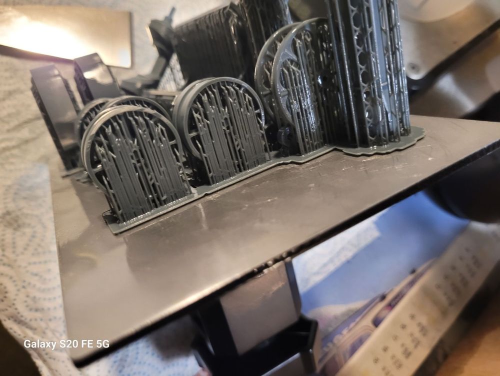

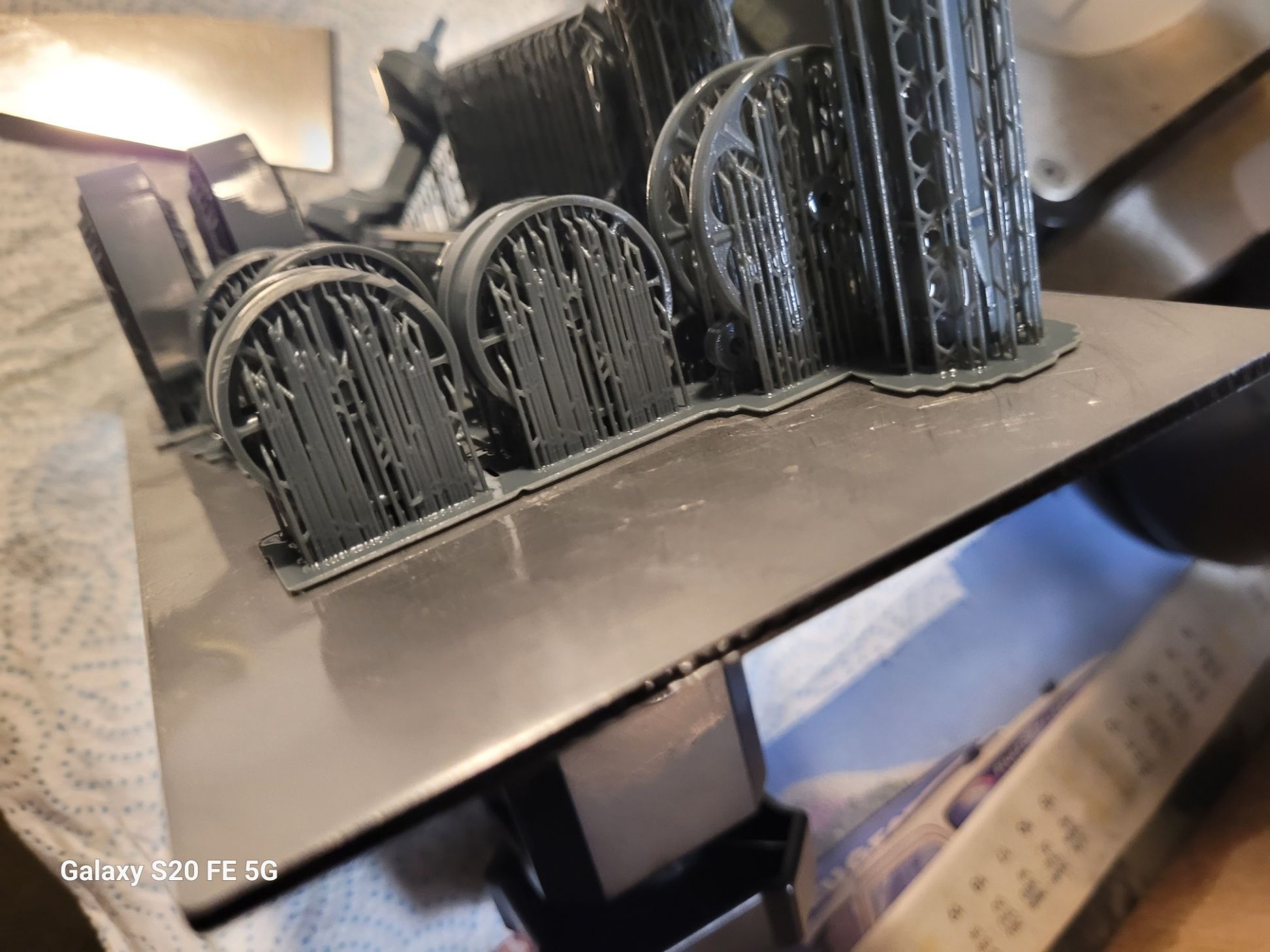

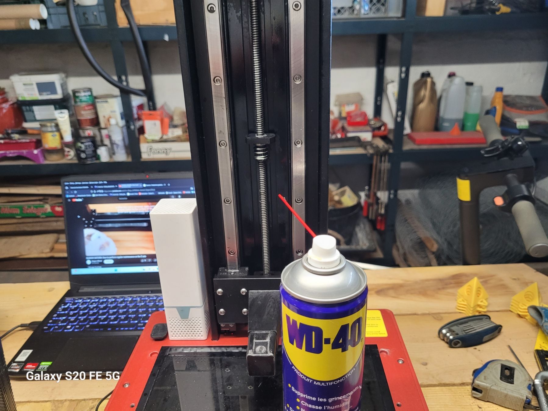

Tes deux photos montrent des problèmes sur la même zone basse Je penses qu'en premier lieu il te faut vérifier ton axe Z,nettoyer méthodiquement le filetage, le W40 est parfait pour ça -

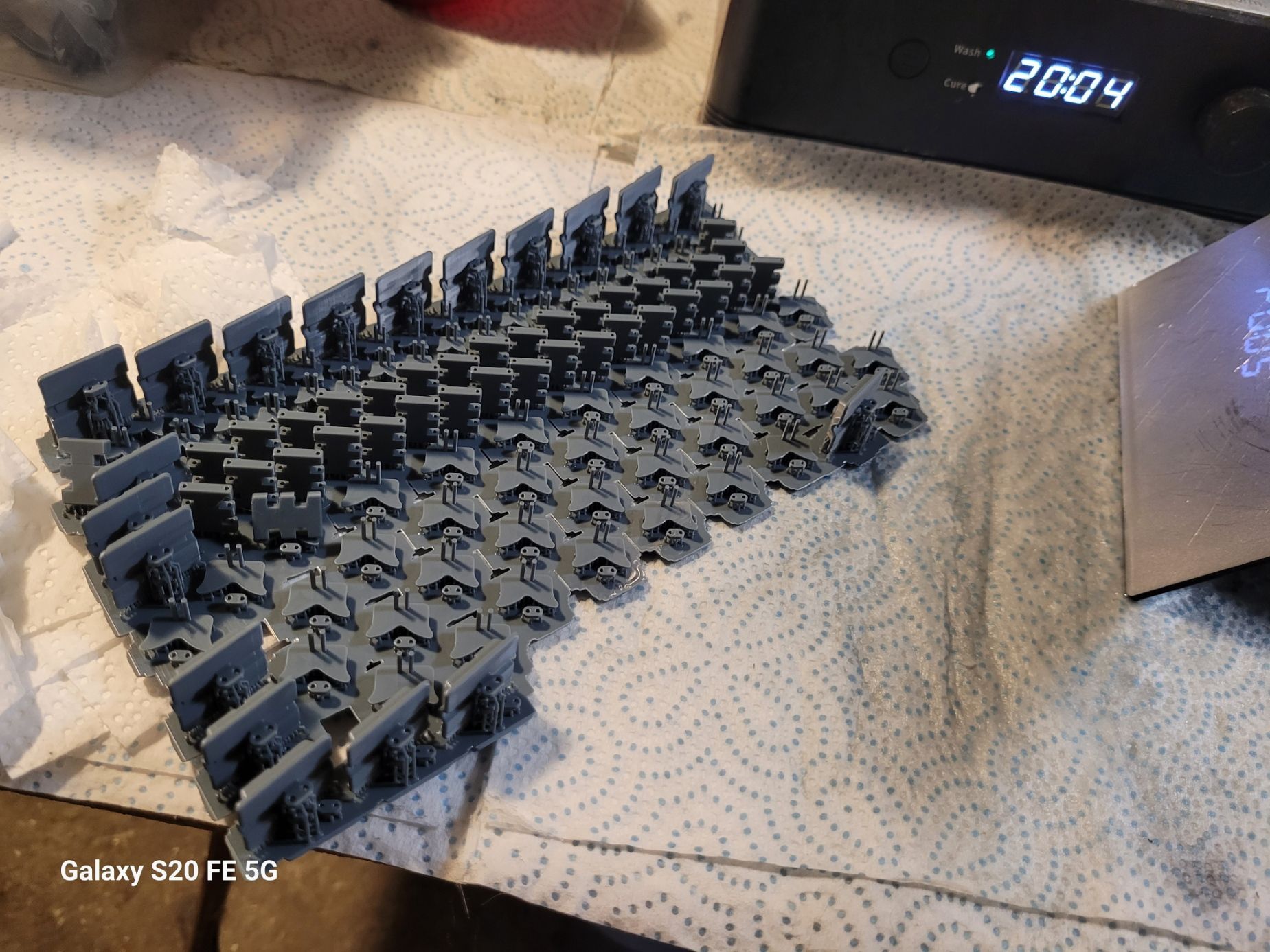

A première vue tu ne mets pas assez de supports, rajoutes des plus gros aux endroits stratégiques Mais il faudrait que tu nous en dises plus Tu retrouves une flaque de résine sur ton fep? La pièce est partiellement imprimée ? Je n'ai pas essayé les résines lavables, mais elles n'ont pas la meilleure réputation -

bonjour https://www.lesimprimantes3d.fr/forum/profile/61230-pjtlivjy/ Bonjour je n'ai pas trouvé de plaque adéquate par contre,après avoir rajouté 6 couches intermédiaire et relancé mon impression,c'est passé sans problème (la carrosserie tronquée,c'est normal,c'est une demande) deux belles stries,beaucoup moins visibles une fois la pièce nettoyée,il faut peut-être que je nettoie mon axe dans cette zone? par contre,comment fait tu pour citer seulement le pseudo et pas le message complet?

oui,photos au dessus je précise qu'avec les mêmes réglages,même résine,caisson chauffé à 25°c,plateau nettoyé au liquide vaisselle,j'ai sorti ça je comprend plus...

Je suis à peu près sur qu'il n'est pas parfaitement plan, hier fait une impression de plusieurs pièces, réparties sur le plateau ,4 sont sorties impeccablement et 2 petites côte à côte sont restées au fond du bac... Comme je le disais un peu plus haut, c'est mon troisième plateau sur cette imprimante, il y un défaut de conception, et je ne vois pas comment il serait possible de faire un surfaçage de plateau En tout cas,merci beaucoup du temps que tu prends pour donner conseils, pistes et réponses

Merci pour ta réponse et ton Mp Non,comme tu le préconise dans un autre sujet,je l'ai pas passé aux UV,pas de couches intermédiaires et plateau nettoyé au liquide vaisselle Je nettoie également régulièrement l'axe Z qui m'avait précédemment donné des soucis de sur épaisseur des couches inférieures à chaque fois que j'imprimait des pièces dont le socle occupait la plus grande surface du plateau

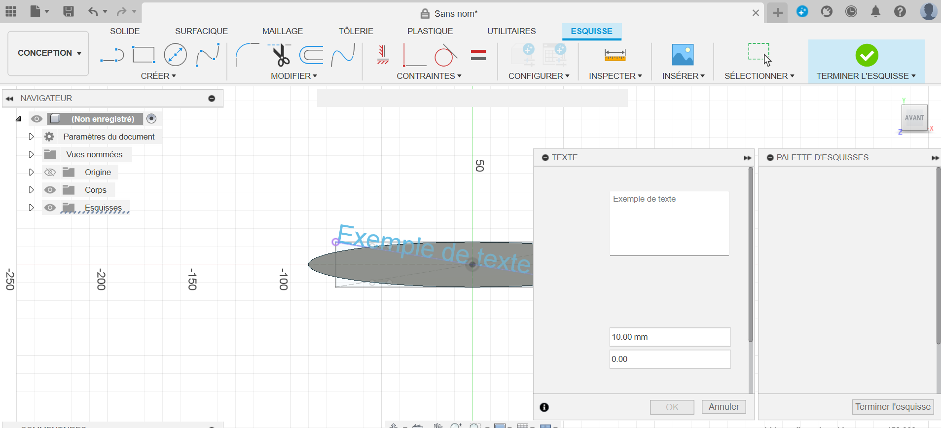

Fusion 360,fenetres contextueles incompletes
Zebulon427 a posté un sujet dans Discussions sur les logiciels 3D
Salut les Gutemberg en culotte courte j'ai un soucis sous fusion,les fenetres de conceptions sont parfois incompletes exemple avec la fonction insérer du texte: il manque tout les outils habituels un idée de la provenance du problème (j'ai rien trouvé sur le site de Fusion)? Merci à vous
