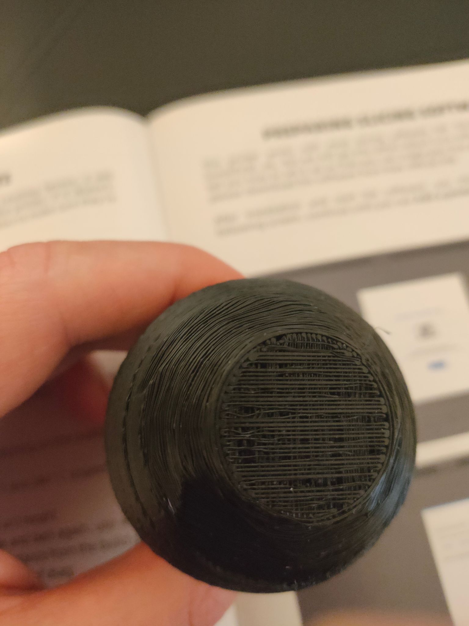

  6. Salut Yo', Salut MrMagounet, J'ai nettoyé partiellement la roue (ce qui est visible) avec un bout de mouchoir, il y a eu un petit dépôt noir mais rien de bien méchant je pense ? Donc relancer les commandes avec le scotch à 120mm, effectuer le même calcul et les même commandes pour rectifier l'extrusion en une "normale" Par contre le linéar advance mériterais peut être d'être calibrer pour les angles du cube soit plus propre mais tu as pas d'urgence ? quoiça ? calibrer le linéar advance. (La Linear Advance (LA) est une technologie qui prédit l'accumulation de pression dans l'extrudeur lors d'une impression à haute vitesse. Le firmware de l'imprimante utilise cette prédiction pour diminuer la quantité de filament extrudé juste avant de stopper et de décélérer, ce qui évite les blobs ou les artefacts dans les coins pointus. Ce que l'on appelle 'Valeurs K' sont le paramètre déterminant dans quelle mesure la Linear Advance affecte l'impression). Je comprends mieux l'idée et je suppose que cet ajustement se fait avec des tests et des lancements de commandes à base de K cette fois ? "Le filament n'était pas assez comprimé et donc mal entrainé" (ça fait sens^^ d'où les impressions "brouillon") ... la roue dentée aurait-elle pu se desserrer pendant le transport de l'imprimante ou peut-être mal "ajustée" au départ ? Les marques des dents sur le filament sont censées être très prononcées ? "L'avantage a ton soucis c'est qu'il ta permit de bien comprendre ne fonctionnement de l'extrudeur". Et oui étant curieux de nature j'aime bien comprendre le fonctionnement des choses Merci beaucoup

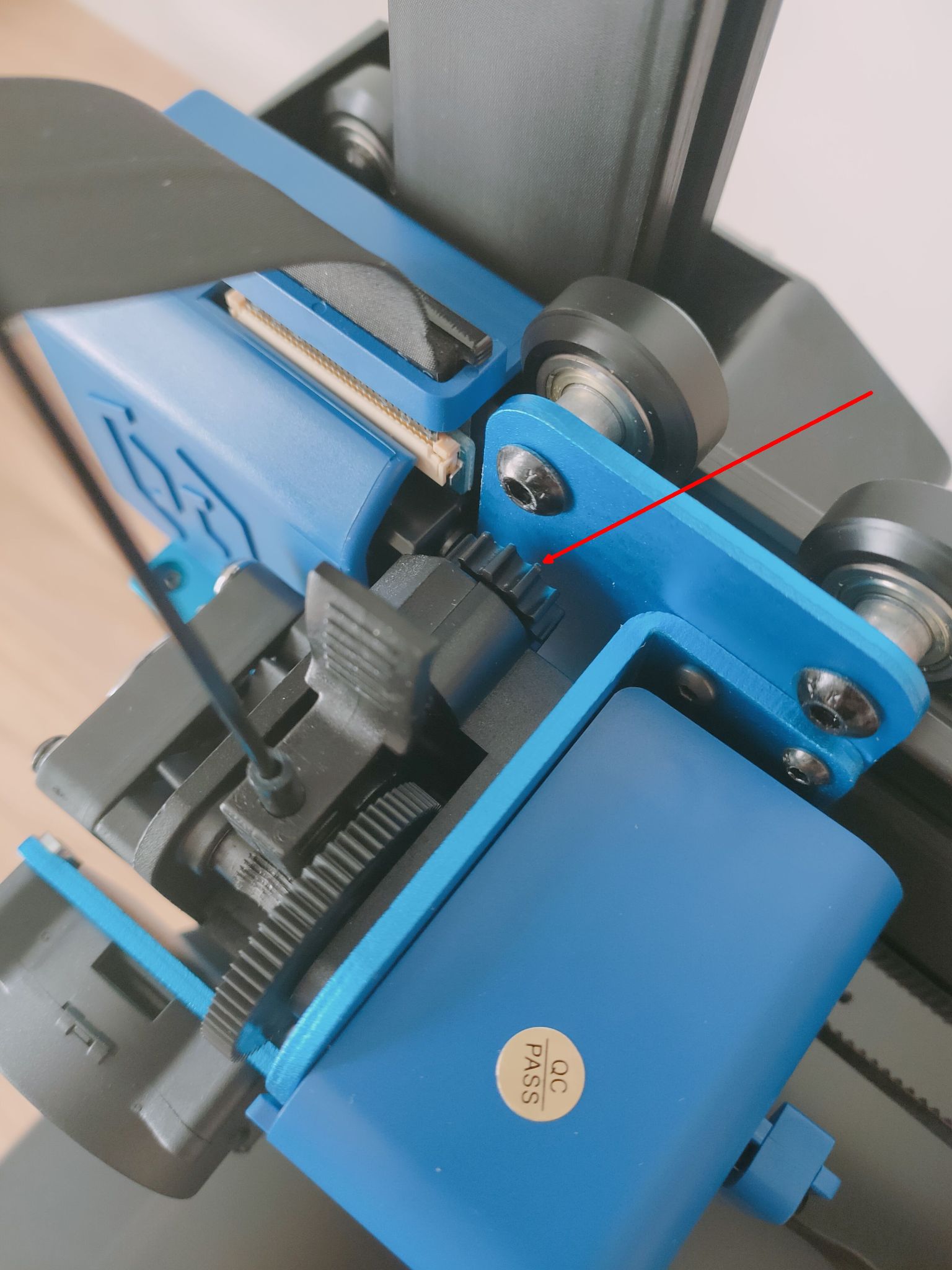

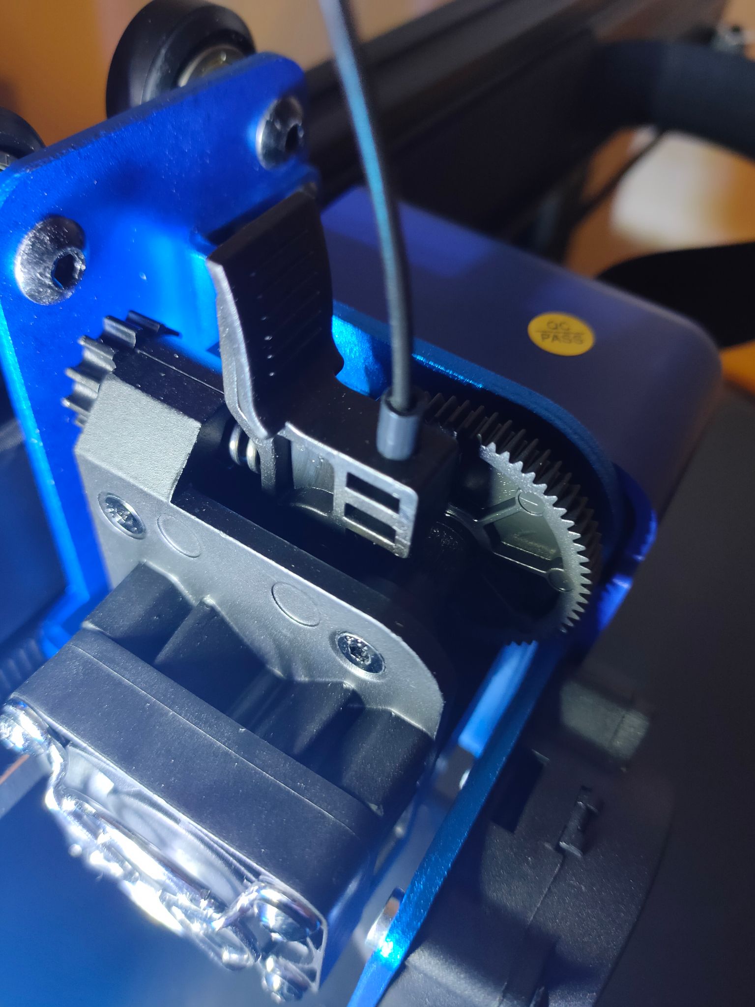

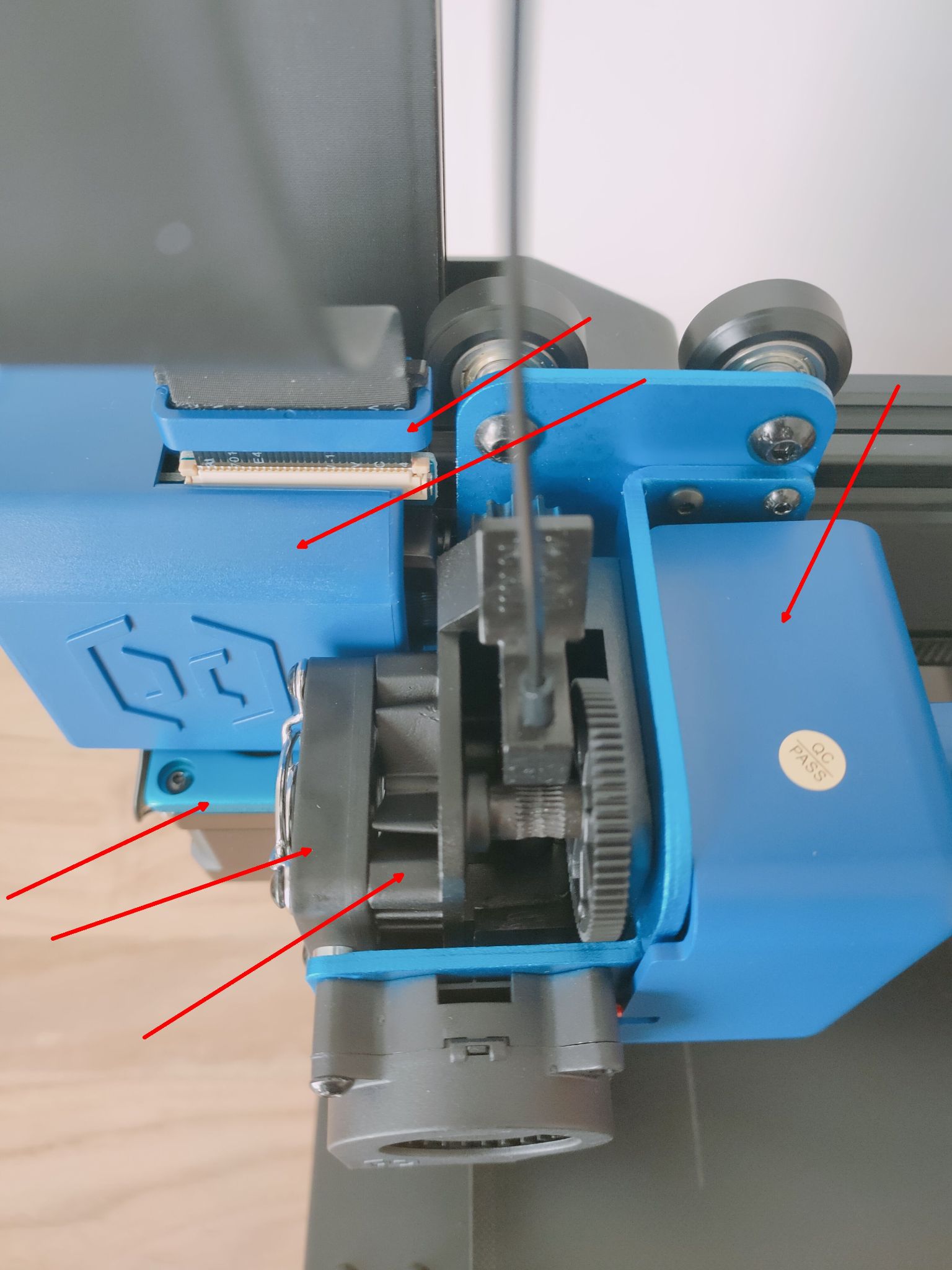

  7. Je l'ai achetée chez Geekbuying (j'ai un certificat d’authenticité de fourni dans la boite et un "triangle" qualified certificate daté du 2022/05/11 QC PASS 12 . J'ai démonté le bloc (voir photo avec les flèches) de la "tête d'impression" les nappes, ventilateur de "gauche" (de l'extrudeur ?) la pièce plastique sous ce ventilateur, le cache de droite la piste électronique. (Le ventilateur de face serait-il celui de la buse d'impression ?) Je me suis arrêté de démonter ce bloc lorsque que certains connecteurs ne voulaient pas se déconnecter de peur de casser quelque chose et j'ai tout remonté/ revissé fermement mais sans forcer. Sur l'autre photo cette petite roue qui doit servir à l'extrudeur je suppose ? (gérer la "tension") j'ai "revissé" cette roue qui semblait avoir un peu de jeu... J'ai relancer une vérification du plateau (nivellement, z=0 et auto level) puis l'impression du cube et l'impression test fournie sur la clé usb et voilà ce que j'obtiens (voir photo). Cela me semble beaucoup mieux non (le 3ème cube et le vase de droite) ?
  8. Les nappes ont l'air ok, je les ai déconnectées puis reconnectées. J'ai nettoyé la buse avec l'aiguille encore une fois Je n'y connais pas grand chose mais l'impression n'est pas trop non plus... L'impression reste identique voir fragile (cassante)... J'aurai peu être endommagé quelque chose avec cette étincelle... J'ai commencé a démonter le cache bleu de la nappe du montant horizontal où se trouve la buse mais je ne suis pas allé plus loin et j'ai tout remonté comme c'était avant... Je ne sais pas trop quoi faire...que me recommendes-tu ? (je l'ai reçue jeudi 26 Janvier)

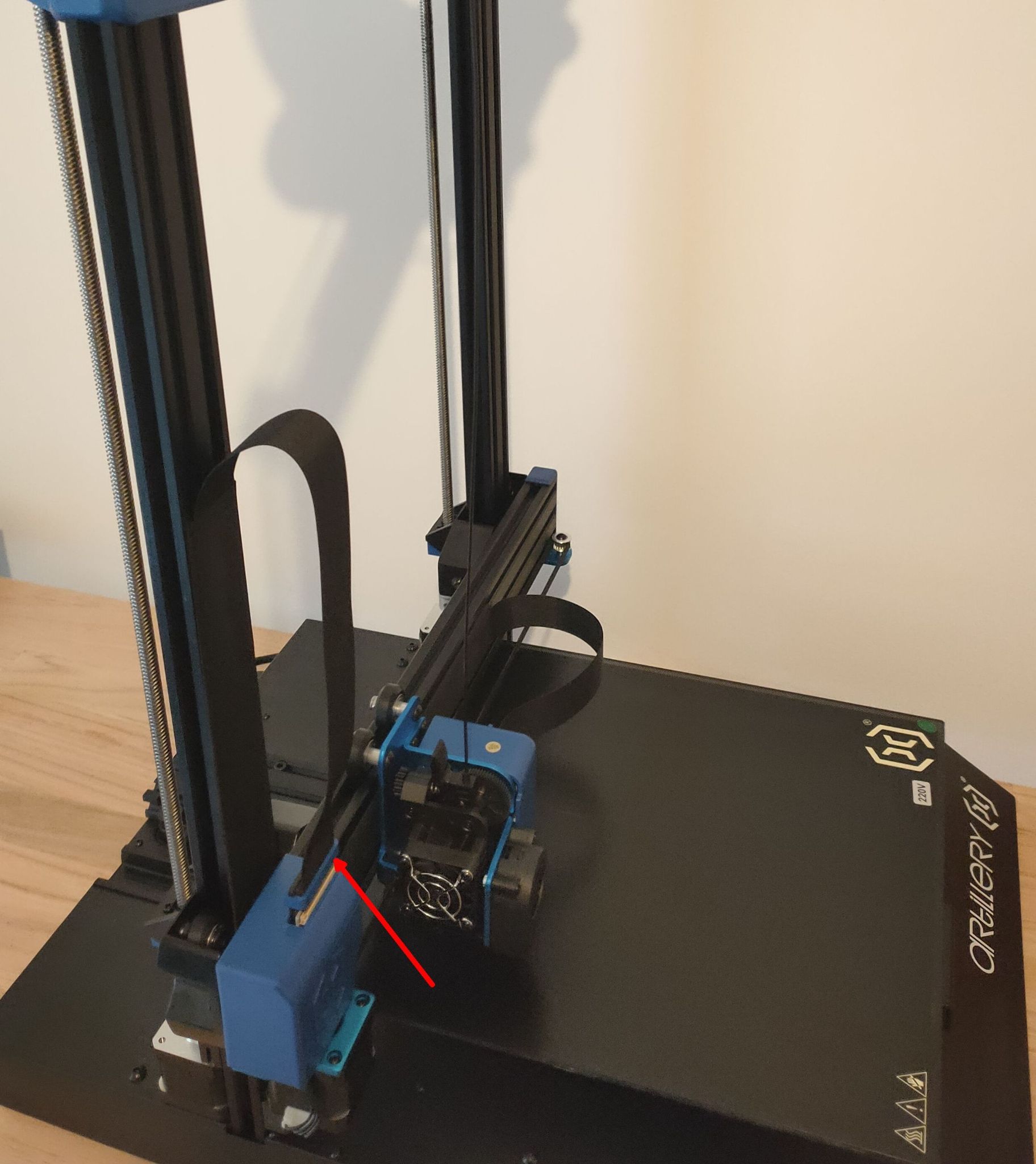

  9. Maintenant que j'y pense j'ai voulu retiré le clip de la nappe du montant vertical gauche pensant qu'il était mal verrouillé (imprimante allumée) (voir sur la photo) et quand le l'ai retiré il y eu une petite étincelle... cela pourrait avoir endommagé quelque chose ? Quelles manipulations puis-je effectuer pour résoudre ce problème de manque de matière ? (trouver "le pourquoi du comment")

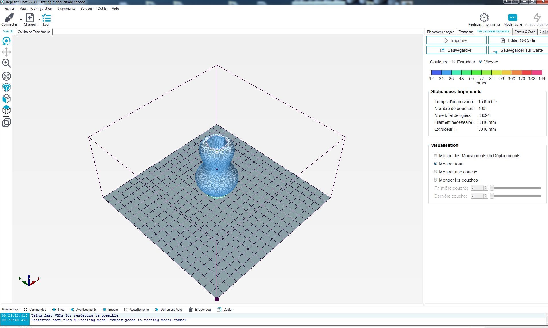

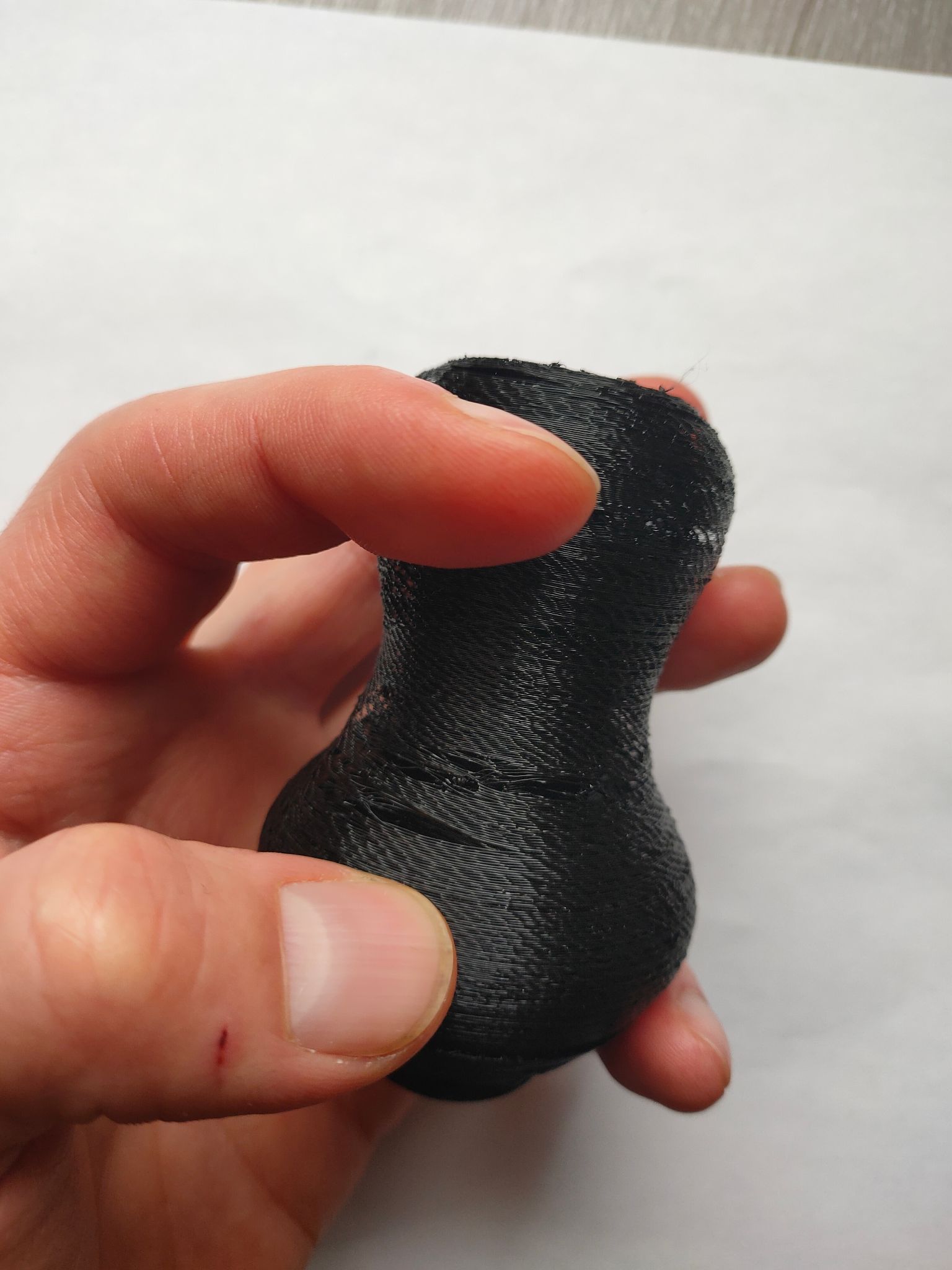

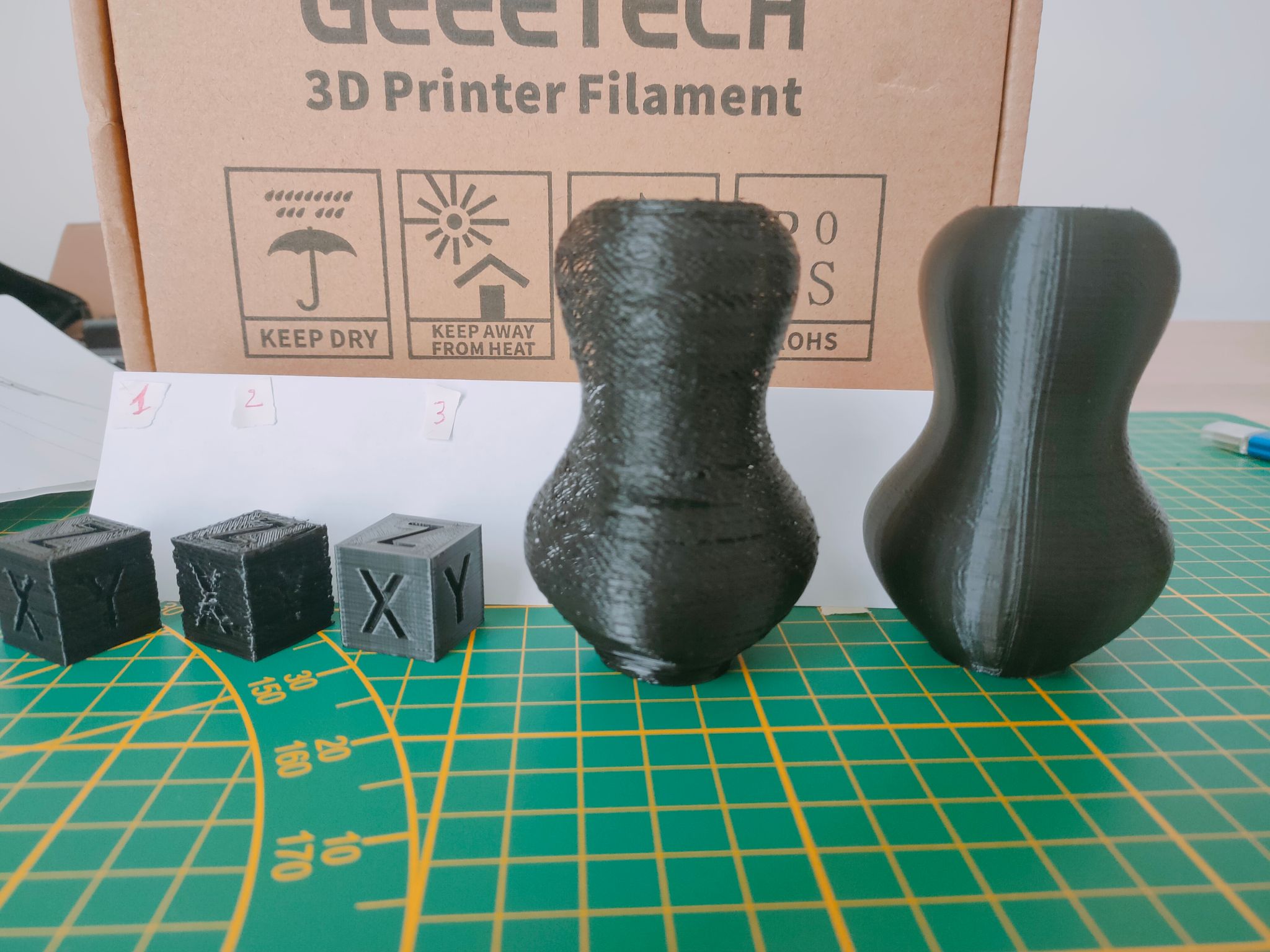

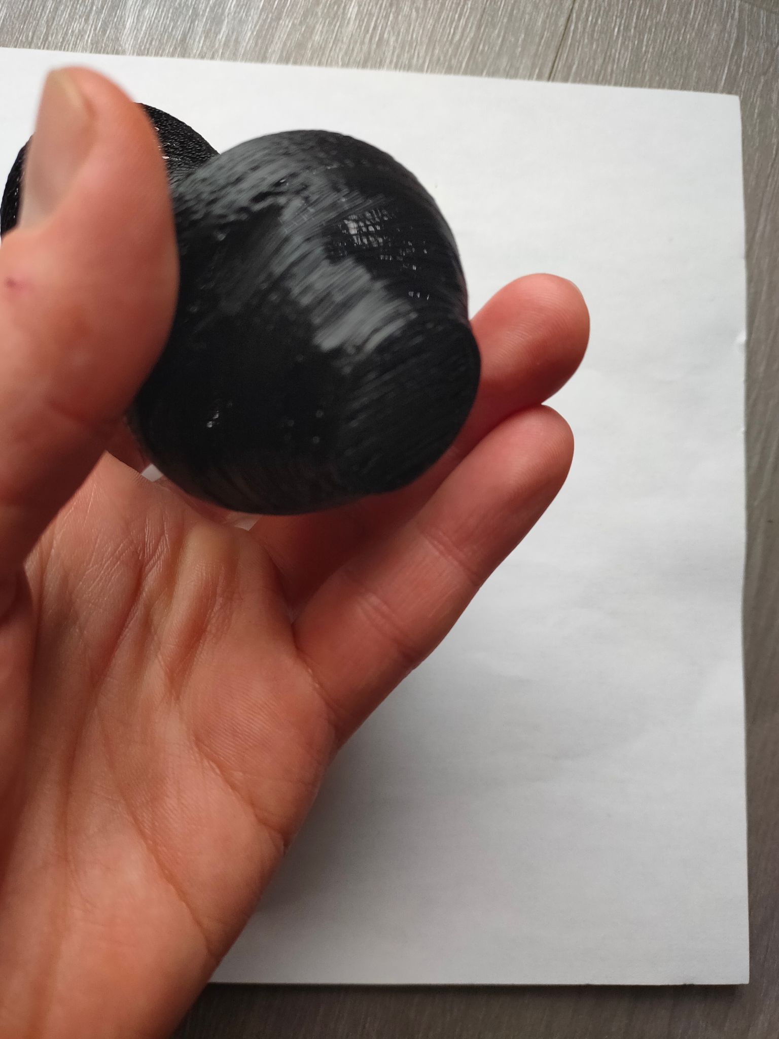

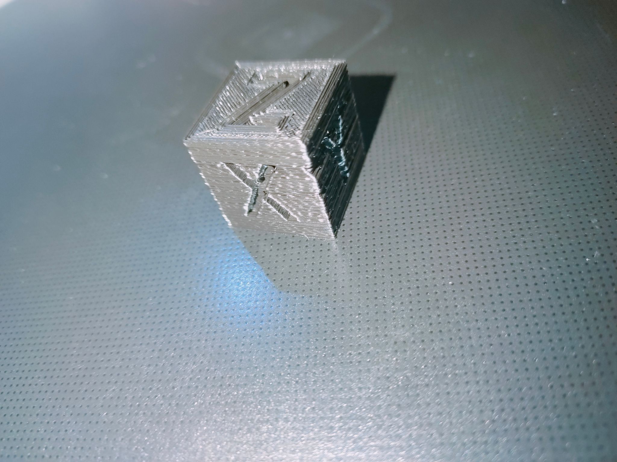

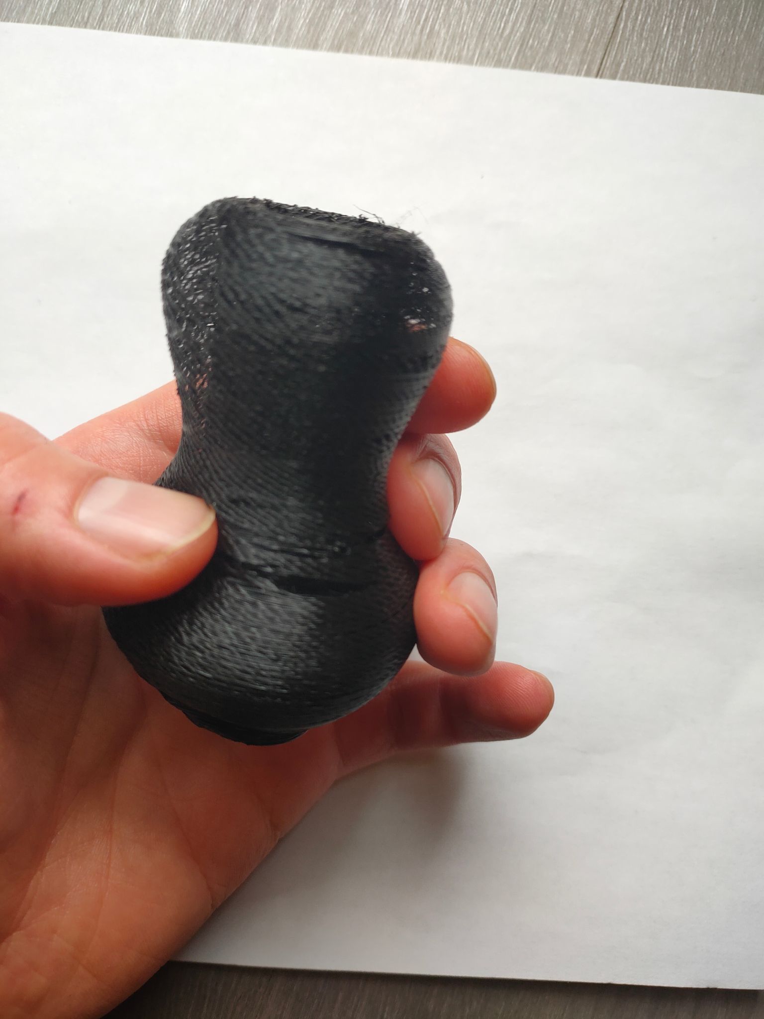

  10. Le PTFE est bien le petit tube plastique qui guide le filament avant d'entrer dans l'extrudeur ? J'ai utilisé l'aiguille fournie avec l'imprimante pour nettoyer la buse une fois le fil retiré...Il y avait un fin dépôt de filament sur l’aiguille... J'ai lancé l'impression de ce fichier sur thingiverse https://www.thingiverse.com/thing:1278865 Je n'ai modifié la densité du remplissage qu'à 40% au lieu des 20% le résultat est nettement mieux. Que penses-tu des photos ? Qu'elles autres améliorations/modifications effectuer pour rendre l'impression encore meilleure ? Aurais-tu quelques astuces ? niveau entretien de l'imprimante (Artillery Sidewinder X2) : Le nettoyage du plateau (en verre) chauffant par exemple ? avec de l'alcool ? un autre produit ? Est-ce grave si parfois mes doigts touchent le plateau chauffant ? Le nettoyage de la buse est à faire souvent ? avant toute nouvelle impression ? Je réajuste le plateau avant chaque impression (les 4 positions avec le papier, le Z=0 et l'auto levelling) est-ce indispensable ? Merci encore pour ton aide.
  11. Le PTFE ? J'utilise du filament GEEEETECH PLA 1.75mm noir 1Kg J'ai lancé l'impression de la clé usb fournie par le contructeur donc je n'ai aucune idée du profile et slicer utilisé par ce fichier

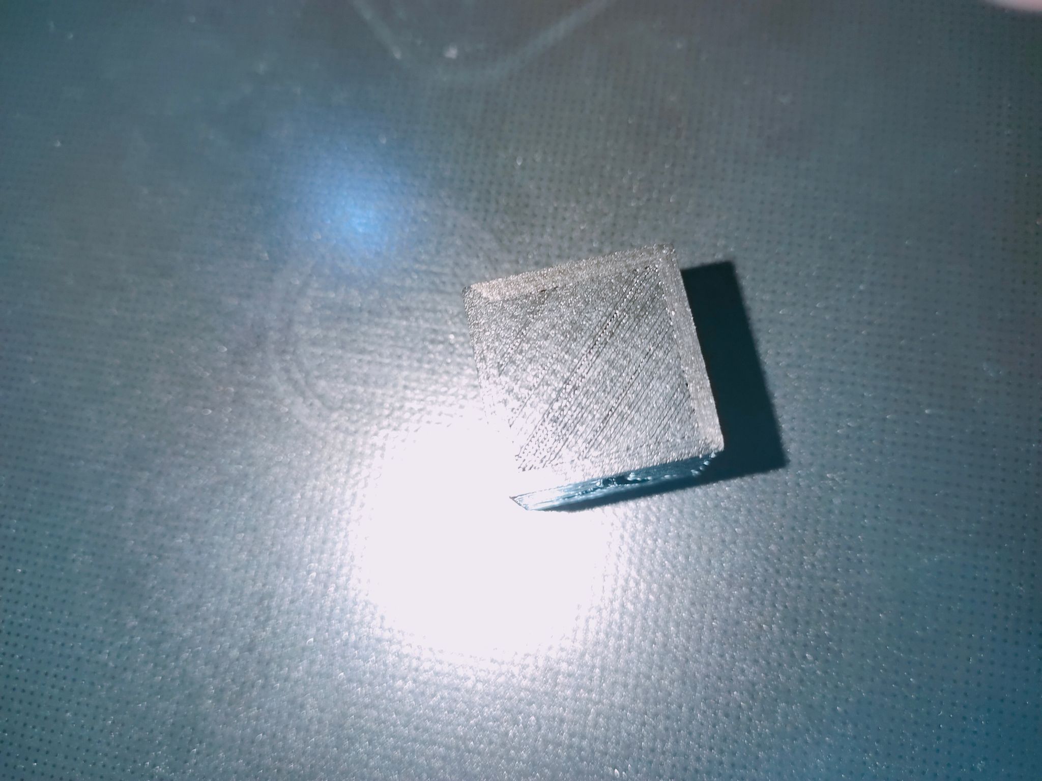

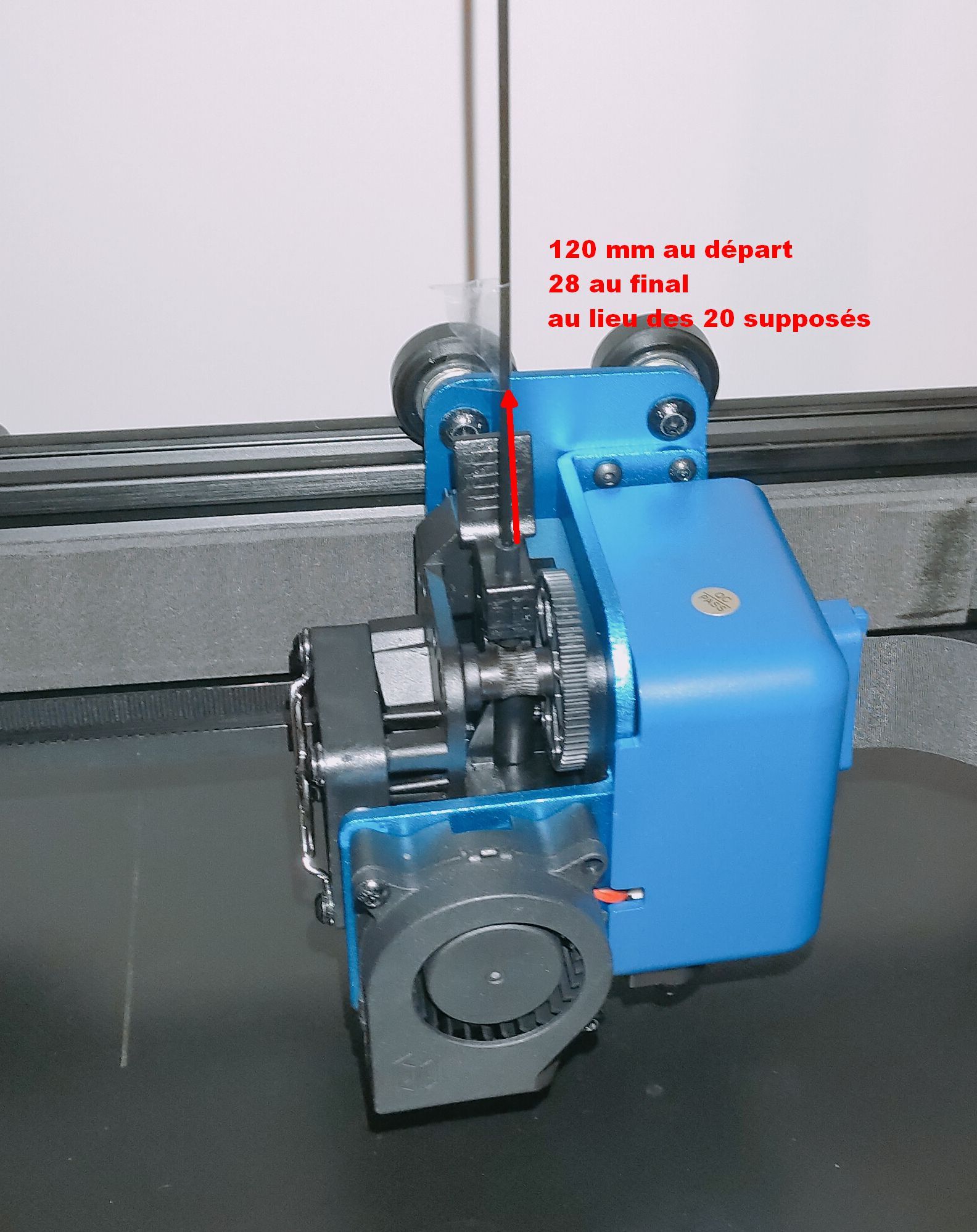

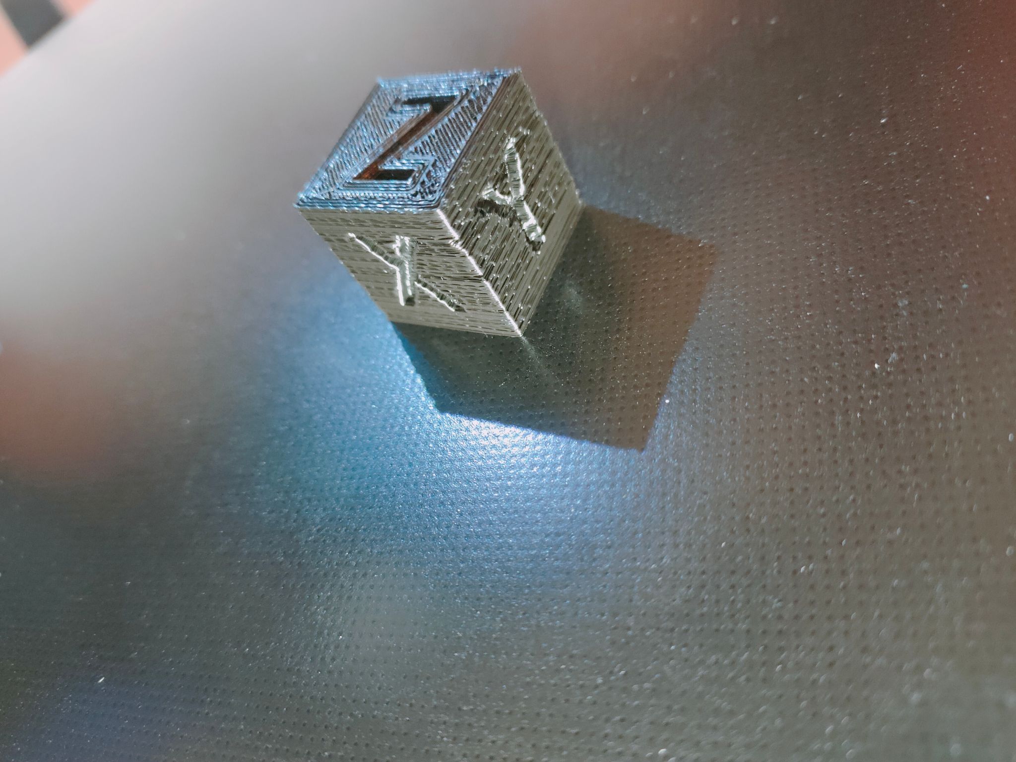

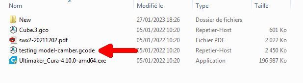

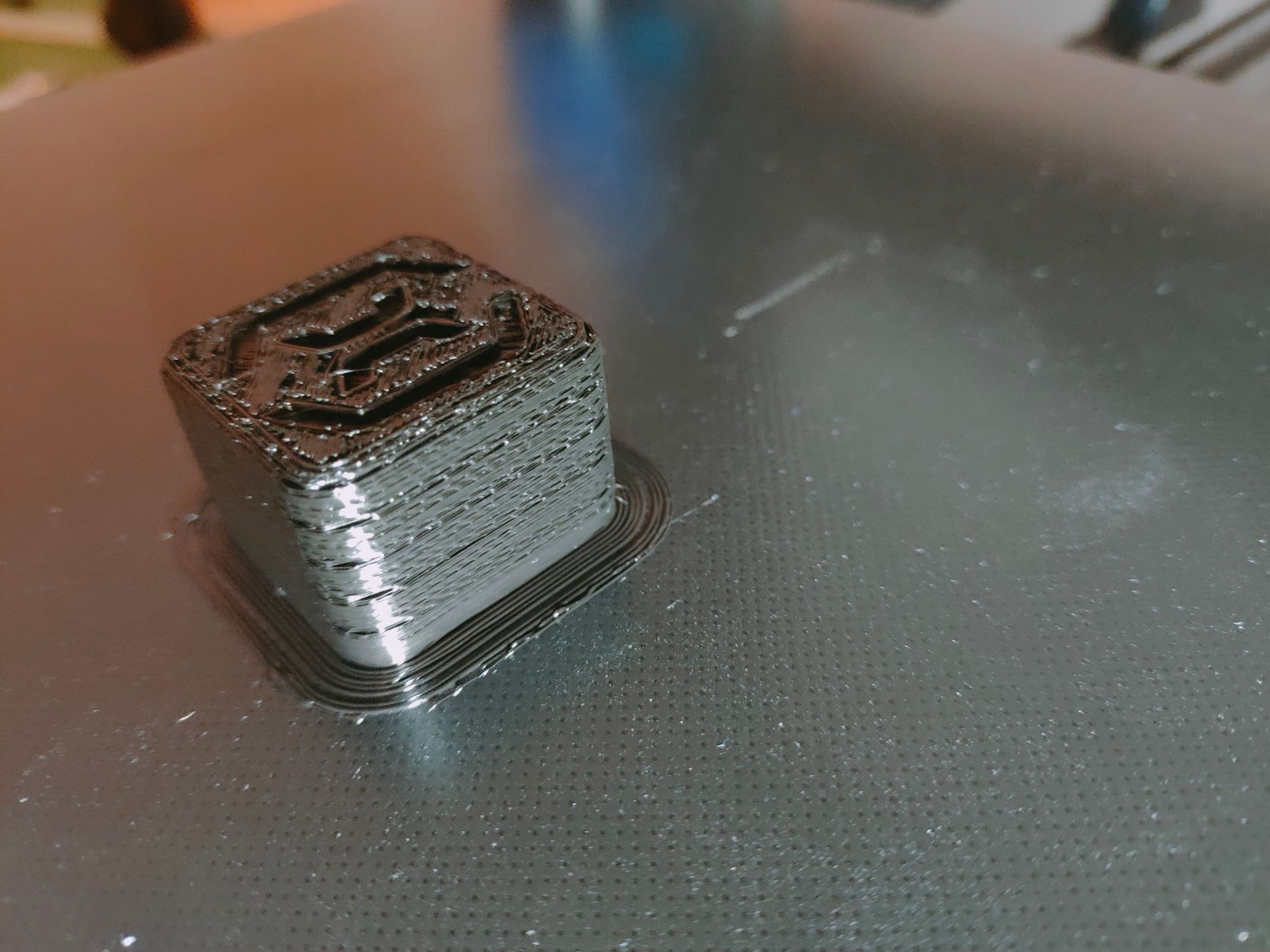

  12. J'ai lancé hier l'impression de cube.3.gco de la clé usb fournie par le constructeur, il ya du mieux mais c'est pas encore ça...

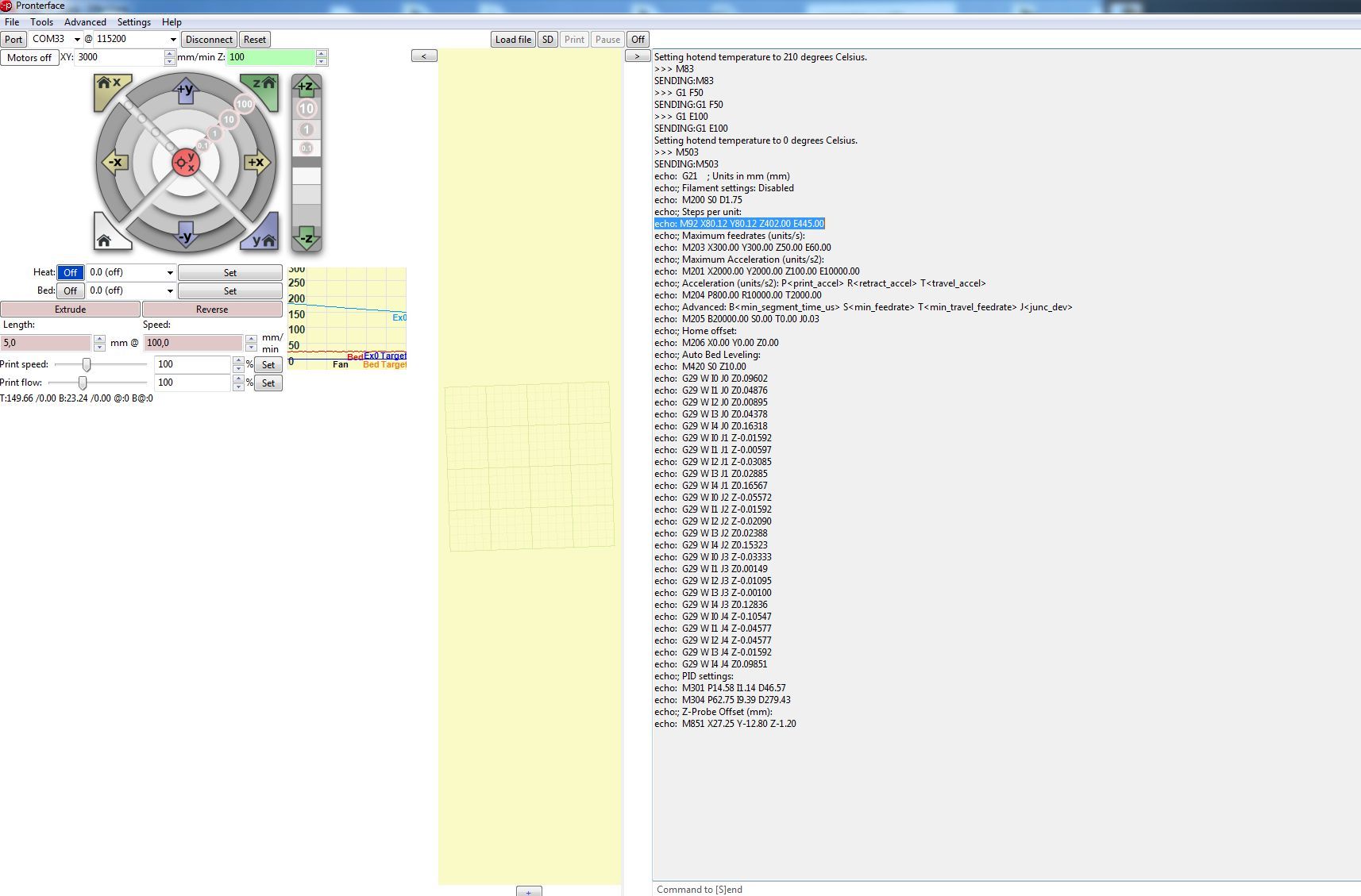

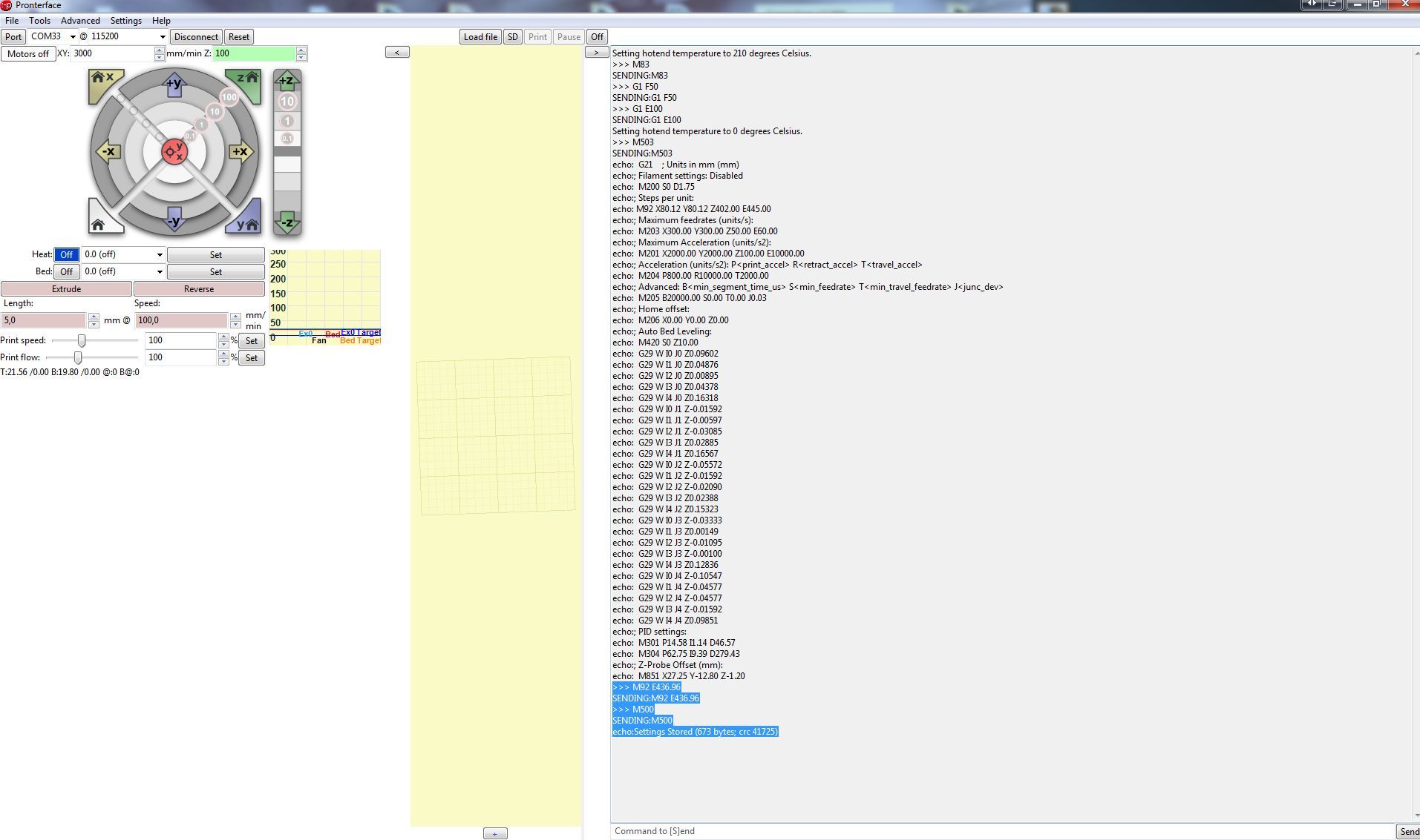

  13. Merci encore pour tes explications Ahh il fallait prendre la valeur après x, y et z donc E445, je pensais que tu avait donné cette valeur (E445) au hasard et donc qu'il fallait prendre la valeur juste avant donc Z402... Je viens de relancer pronterface et les commandes M92 E484 puis le M500 donc cela devrait être bon. Petit Hic : Si je lance la commande M503 dans repetier il me donne les informations et notamment echo: M92 X80.12 Y80.12 Z402.00 E436.96 la valeur précédemment entrée au lieu de E484 même après avoir lancé les commandes M92 E484 puis le M500 c'est étrange non ? Je tatonne... et il manquait le E dans M92 E484 puis le M500 donc echo: M92 X80.12 Y80.12 Z402.00 E484.00 (E pour extrudeur ?)... J'ai l'impression que lors de l'impression test (de qualité brouillon), l'extrudeur ne montait pas beaucoup en température... (sur la boite du filament que j'ai (GEEEETECH PLA 1.75mm 1Kg) il est précisé 190 à 220°C). Je dois pouvoir vérifier les paramètres du fichier testing model-camber.gcode ? Oui M190 S80 ; set bed temperature and wait for it to be reached M104 S230 ; set temperature .... M109 S230 ; set temperature and wait for it to be reached Et d'après repetier le fichier test à besoin de 8310 mm de filament donc 8% en moins soit 664.8mm en moins donc 7645.2mm...comme tu le disait c'est pas mal comme différence... L'impression test du constructeur est indispensable ou y en a t-il une autre impression plus rapide pour vérifier que tout va mieux et si il ya besoin d'autre modification comme le Flow ou débit sur le trancheur (comme tu le précise. par contre le flow et le trancheur ???) ou encore il est préférable de lancer l'impression test du constructeur ?

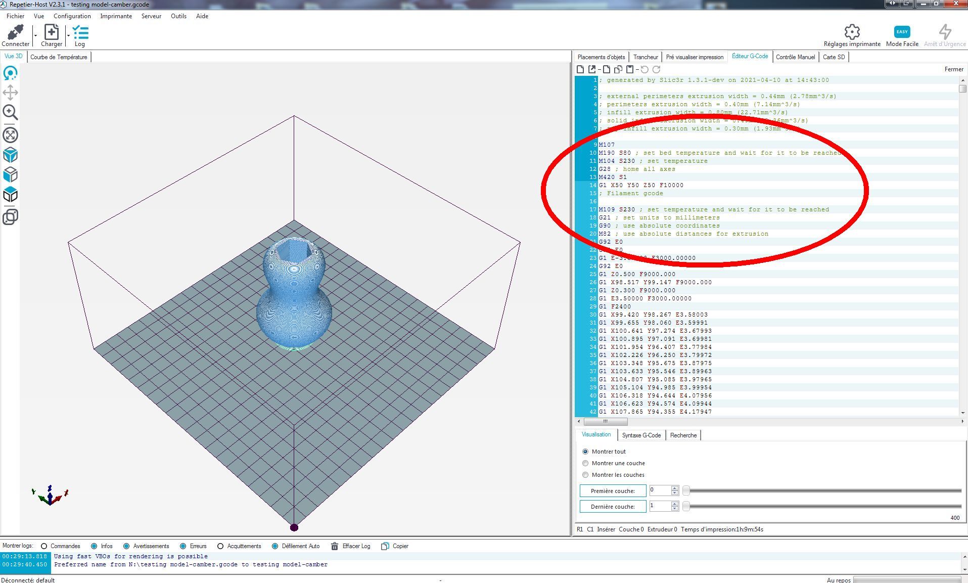

  15. Je viens d'installer repetier Host v2.3.1 mais le logiciel ne reconnait pas l'imprimante... il faut indiquer le port com de l'imprimante et choisir la vitesse d'origine une X2 ou Genius pro est en 115200 bauds, j'ai lancé PronterFace sur le port comm33 (USB), l'imprimante est détectée et je peux contrôler les températures avant de lancer les commandes. J'ai donc collé le scotch à 120 mm du guide plastique où le filament est inséré... une fois les commandes effectuées : 1 - Ouvrir Repetier host 2 - Faire une marque a 120mm de l'extrudeur avec un marqueur 3 - Mettre la température de la buse a 210°c et taper la commande suivante 4 - M83 (commande mode relatif) 5 - G1 F50 (vitesse d'extrusion) 6 - G1 E100 (Extrusion de 100mm que l'on appel valeur A) 7 - Couper Chauffe extrudeur 8 - M503 (lecture des valeur dans Eeprom) 9 - Rapport des commande rechercher la ligne "Echo M92 ...." et récupérer la valeur extrusion E445 par exemple que l'on appelera Valeur C. J'ai ceci (voir photo) echo: M92 X80.12 Y80.12 Z402.00 E445.00 E445.00 = ??? ahhh E445.00 = X80.12 Y80.12 Z402.00 ??? seule la valeur Z est différente donc la valeur de E445 est 402 10- Mesurer la dimension restante jusque au filament que l'on appellera valeur B, exemple si il ne reste que 6mm alors 104mm on été extruder au lieu des 100mm demander J'ai 28mm restant entre le scotch et le guide du filament au lieu des 20mm supposés restant donc 8mm en "trop" qui n'ont pas étés utilisés par l'imprimante (si j'ai bien compris). Donc A=100, B= 28-20=8, C=402... B serait plutôt égal à 100-8 = 92 ? 11- Nouvelle valeur d'extrusion X est X= A/B*C. Exemple ici X = 100/104*445 = 427.88 X=100/8*402 X=100/92*402 = 436.9565 12- M92 E427.88 (entré la nouvelle valeur de calibration E) Donc M92 E436.96 13- M500 M500 C'est bien ça ? Si je comprends bien et que mes calculs sont justes mon imprimante envoyait 92 % du filament au lieu des 100% nécessaire pour une bonne impression... Les 8 % manquants sont-ils à l'origine de mon impression test "brouillon", 8% ne me semble pas beaucoup pour expliquer mon impression test "brouillon". Maintenant que j'ai "rectifié" ce problème de filament dois-je relancer l'impression test fourni par le constructeur ou y a t-il d'autres manipulations à faire avant un nouveau test d'impression ou un test d'impression beaucoup plus rapide afin d'éviter d'attendre 2 heures pour obtenir une impression non "qualitative" ?

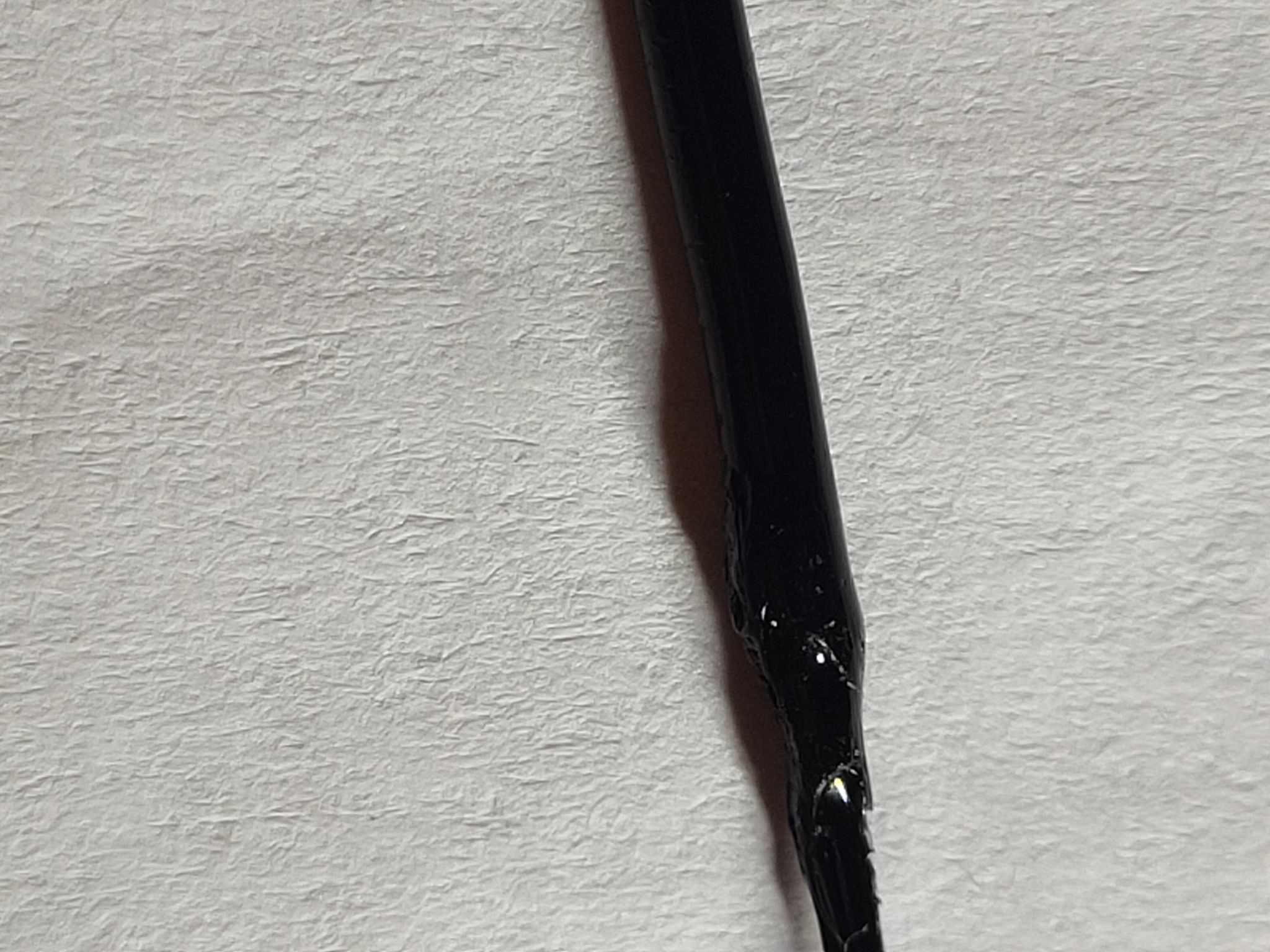

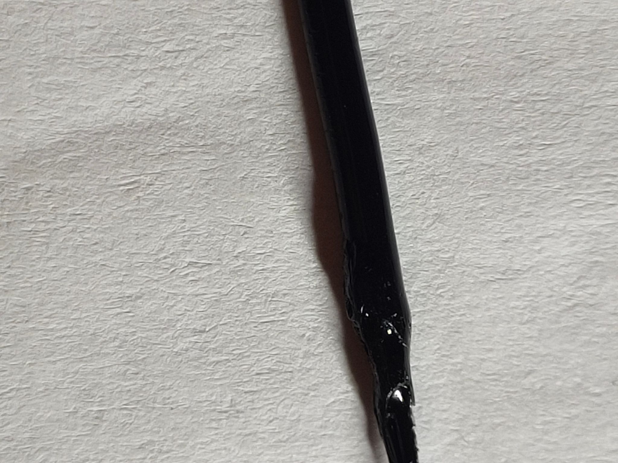

  16. Merci pour ces infos mais ça n'est pas évident. Voilà à quoi ressemble le filament après avoir utilisé le extruder "in out", Je remarque sur environ 5 cm des petites dents à égale distance. Je viens d'installer repetier Host v2.3.1 mais le logiciel ne reconnait pas l'imprimante... Faire une marque a 120mm de l'extrudeur (une fois le fil inséré dans le mécanisme ?) avec un marqueur ? sur le filament ? L'extrudeur se trouve "juste" sous le fil lorsqu'il est inséré ? Mettre la température de la buse a 210°c (via l'imprimante ou via repetier ?) et taper la commande suivante : ou tape-t'on les commandes ? L'imprimante n'étant pas détecté je ne sais quoi faire, je suis sous Windows 7 64bits...

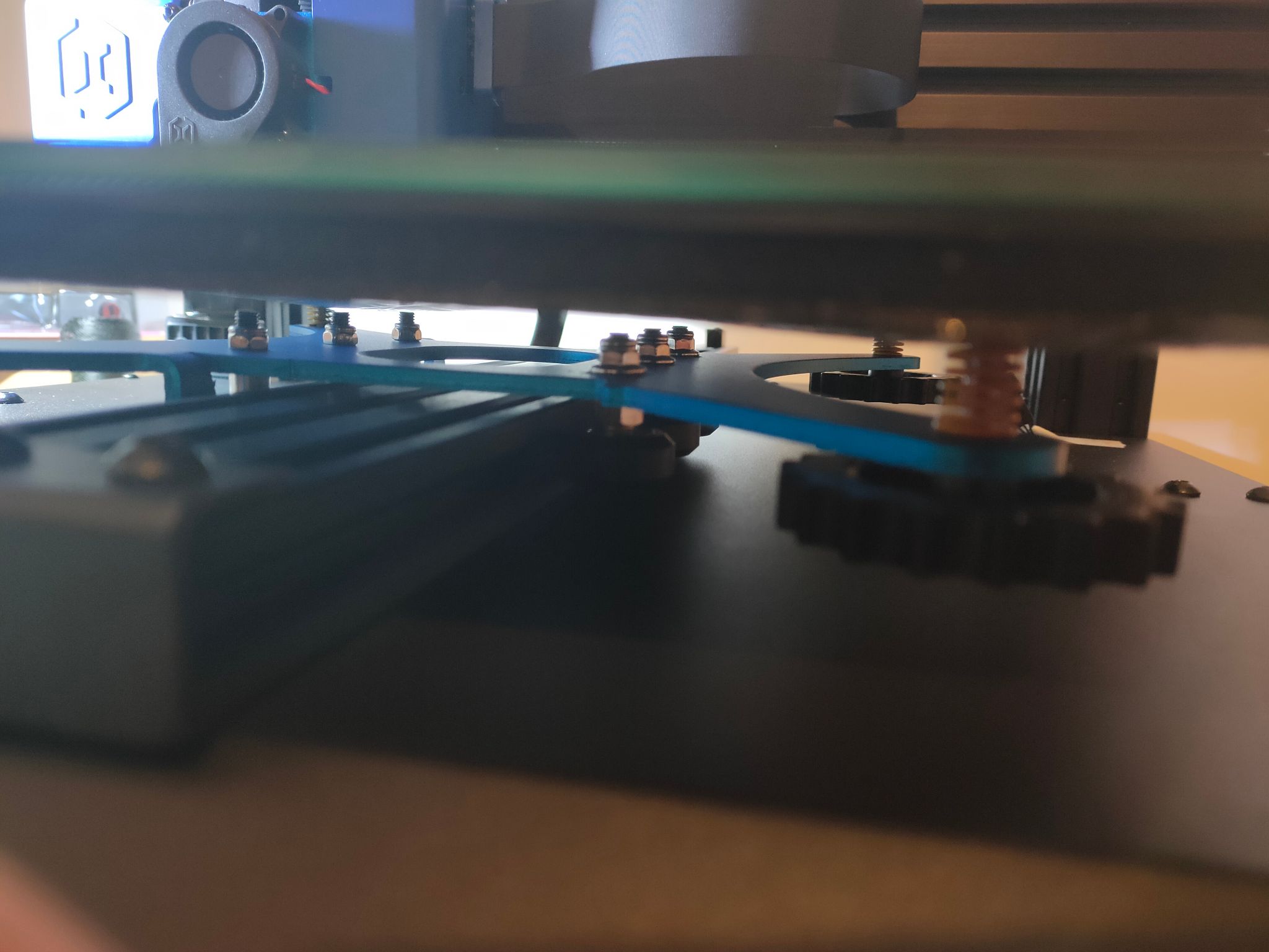

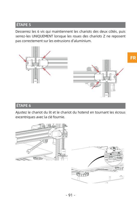

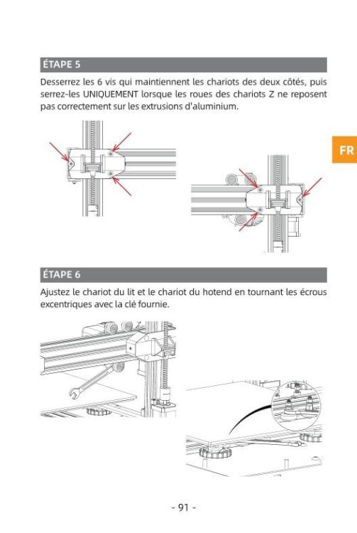

  17. Salut MrMagounet, Merci pour ta réponse. Ce que tu appelle les excentriques sont les 6 roues situées sous le plateau dont 3 sont liées à des écrous vissables et dévissables et en effet sur les 3 roues qui se trouve "à l'arrière" est trop en "roue libre", celle du milieu ne bouge pas du tout et celle de devant tourne au doigt sans résistance. - Donc il faut que je réajuste ces écrous de sorte que les 3 roues de droite tournent au doigt. Les 6 vis serrées au maximum que j'ai enfin réussi a desserrer (la clé fournie est un peu courte...) servent donc à ajuster les roues dans le profilé vertical "Z" et maintenir le rail de la tête d'impression. - Je peux donc resserrer ces 6 vis si les roues sont bien positionnées dans la rainure du profilé vertical et de chaque côté (en même temps comment ne pourrait-elles par l'être) Pour le nivellement ce que je faisais était de lancer le nivellement "manuel" avec la feuille de papier sur les 4 points du plateau (pas le 5ème au centre), je recommençais l'opération 2 ou 3 fois de sorte que la buse "frotte" doucement sur le papier sur les 4 points du plateau puis je lançais un auto levelling (ce que l'imprimante fait toute seule), une fois terminé je "sauvegarde via le "EEPROM Save" sur l'écran de l'imprimante et enfin je calibrais le Z=0 avec la feuille sans trop frotter. L'adhérence est bonne mais la première couche est "brouillon" aussi (voir photo) En revanche je ne te suis pas dans : "Pour revenir a ton impression tu as une sous extrusion flagrante un manque de matière cela doit être ajuster, vérifier la tension du levier d'extrudeur (regarde que l'on vois un peu les dent de l'extrudeur sur le filament si tu le retire). Ensuite il y a une calibration des Steps/mm de l'extrudeur a effectué ! connais tu la procédure a suivre ?" Ce que tu appelle sous extrusion flagrante signifie que l'imprimante n'envoie pas assez de filament ? Vérifier la tension du levier d'extrudeur ? pour retirer le filament je suppose qu'il faut éviter de tirer dessus ...? La calibration des Steps/mm de l'extrudeur a effectué ! connais tu la procédure a suivre ? > absolument pas. Merci à toi. Ecth3lion. Je viens d'essayer d'ajuster le plateau en ajustant les 3 vis du dessous mais le plateau devenu est bancal...
  18. Salut à tous, Pour commencer je suis un débutant, je ne connais pas encore bien les termes utilisés (merci de m'expliquer certains termes un peu plus en détail (si besoin) ) J'ai enfin reçu mon Artillery Sidewinder X2, je "pense" avoir fait tous les réglages correctement mais l'impression test est brouillon, très fragile et cassante. Sur la photo "montage" de la notice ou il est expliqué qu'il faut desserrer les 6 vis puis les resserrer lorsque les roues des chariots Z...mais ces vis étaient tellement vissées que je n'ai pas insisté pour éviter de trop forcer et de "casser" quelque chose... concernant "ajuster le chariot du lit et les écrous excentriques" je n'ai pas bien saisi l'idée J'ai suivi les étapes de montage de la notice et je suis resté bloqué pendant un moment sur l'auto-level après avoir effectué l'ajustement du plateau avec la feuille sur les 4 points du plateau. Je m'explique : je pensais que la buse d'impression devait toucher le plateau lors de l'auto levelling, il est précisé dans la notice "ne procédez comme suit que si la buse raye la plaque de construction ou si la buse est trop éloignée de la plaque de construction... (le "trop éloigné" est très vague...) J'ai donc démonté et remonté refait l'ajustement des 4 points du plateau relancé un auto-levelling et il passait la même chose donc j'ai pensé que c'était normal et j'ai lancé l'impression test fournie sur la clé usb. L'impression se passe plutôt bien, elle colle bien au plateau, l'imprimante reste silencieuse et c'est un bon point mais l'impression test est de piètre qualité... Qu'en pensez-vous ? Peut être revoir certains réglages ? Merci d'avance pour vos réponses (n'hésitez pas à poser vos questions si possible en "expliquant" les termes svp ) Bonne journée. Ecth3lion
