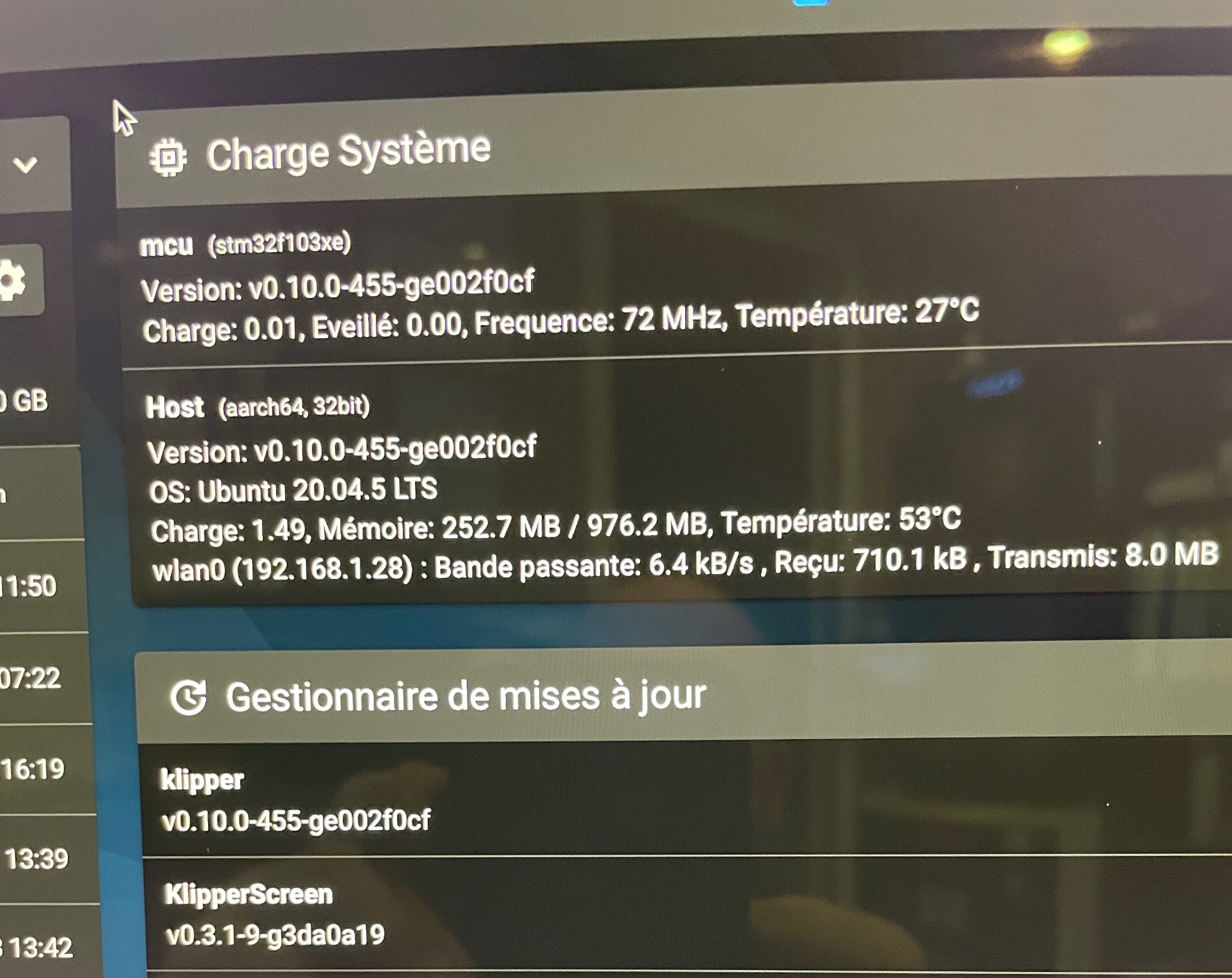

  3. Salut DAO Merci pour tes lumières, voici les infos me concernant: Après avoir lu ton poste, j'ai trouvé une vieille micro SD de 1 giga, dans un vieux téléphone, ( ma carte doit avoir 10 à 15 ans ). Entre-temps, j'avais commandé comme toi une rallonge. Micro SD. ( ça fait un petit moment que j'essaye de flasher la carte mère, et j'en ai ras-le-bol de monter sur la chaise ) Du coup je l'ai formaté normalement, copier le fichier .bin J'ai tenté le coup, éteint la machine, insérer la carte dans la rallonge, et là, à ma grande surprise, le logo Flsun clignote comme une guirlande de Noël. Après vérification sur l'ordinateur, le fichier a bien été renommé. Maintenant, les versions sont identiques pour Klipper, Host et MCU. N.B je pense que c'est la capacité de la carte qui fait que ça a fonctionné, pour toi une, 16Go pour moi 1Go. Toutes mes tentatives ont été faite avec des cartes de 32Go, 64Go et 128Go. Je t'avoue que j'ai même laissé tomber, jusqu'à l'ultime test avec ta réponse. Merci à toi, une excellente journée, et un magnifique week-end à toi.

  10. Bonjour, Nouveau, sur le forum, novice en impression 3D, j'ai essayé de faire la mise à jour ( procédure Guillouz ). Je suis bloqué, et je tourne en boucle, impossible de mettre à jour la carte mère. Au début, je me suis planté, tout comme Toad3. J'ai remis les bonnes infos, impossible de flasher la carte mère avec le fichier Robin_nano35.bin. Je dois refaire la procédure complète? Merci de votre aide Bonjour, Nouveau, sur le forum, novice en impression 3D, j'ai essayé de faire la mise à jour ( procédure Guillouz ). Je suis bloqué, et je tourne en boucle, impossible de mettre à jour la carte mère. Au début, je me suis planté, tout comme Toad3. J'ai remis les bonnes infos, impossible de flasher la carte mère avec le fichier Robin_nano35.bin. Je dois refaire la procédure complète? Merci de votre aide Le numéro marqué sur le processeur (Photo publié plus haut ) ne correspond pas dans le menu processeur model, le problème ne viendrait-il pas de la? Merci,
