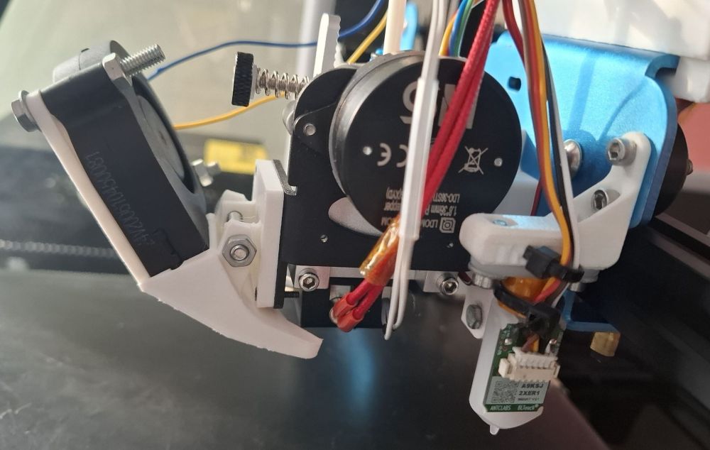

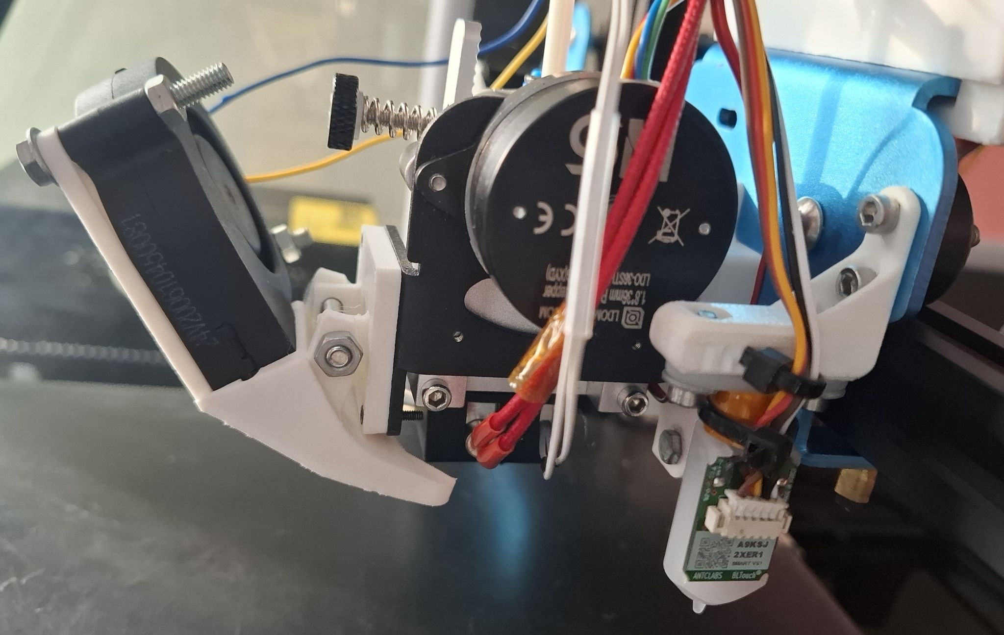

  3. Voici quelques images que j'ai réussi à faire créer grâce à l'aide de @papagalak .

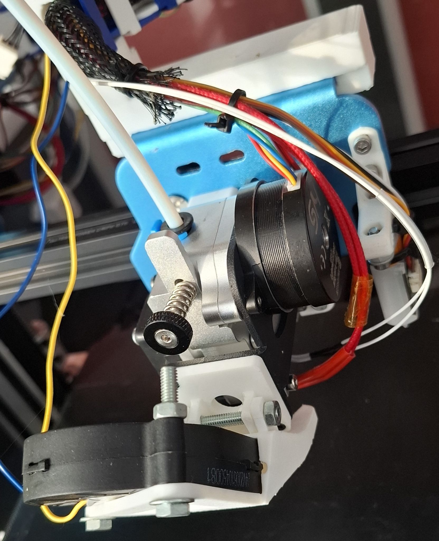

  4. Bonjour, Je possède l'extrudeur "Haldis Frog" sur une CR10 V3, et je souhaite installer le ventilateur "Fan 5015" à la place du "3010 Turbo", car il a un meilleur débit d'air. Est-ce que l'un d'entre vous a réussi à créer une pièce intermédiaire pour l'installer afin d'assurer un bon refroidissement de l'impression ? Voici mon montage actuel : Merci de votre aide

  7. Bonjour, Merci à tous pour vos conseils et aides, et surtout merci à toi @Titi78 pour la solution que tu as proposée ainsi que les 3D mis à disposition. Voilà ci-dessous une photo du montage sur ma CR10 V3.

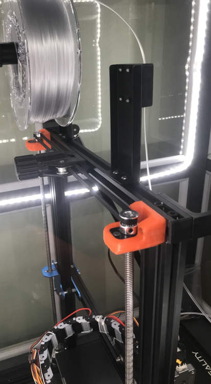

  8. Effectivement la CR10 V3 possède 2 axes Z mais je me disais que le faite de mettre une courroie en place pouvait améliorer la synchronisation des deux axes. Merci pour vos réponses c'est super cool ! Je vais m'orienter vers cette solution.

  10. Bonjour à tous, Je possède une CR10 V3 et je voudrai savoir s’il est possible d’installer un kit double axe Z (Système courroie) ? Ci-dessous une photo exemple. Merci d’avance pour votre aide.
