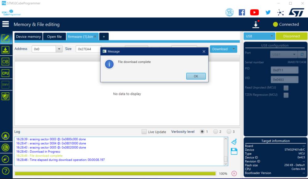

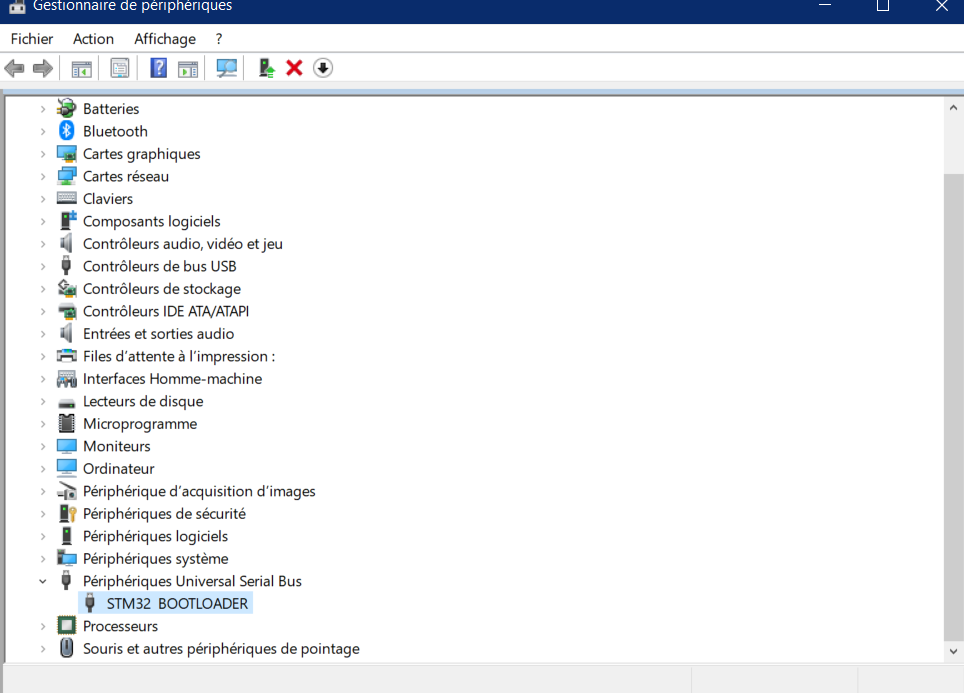

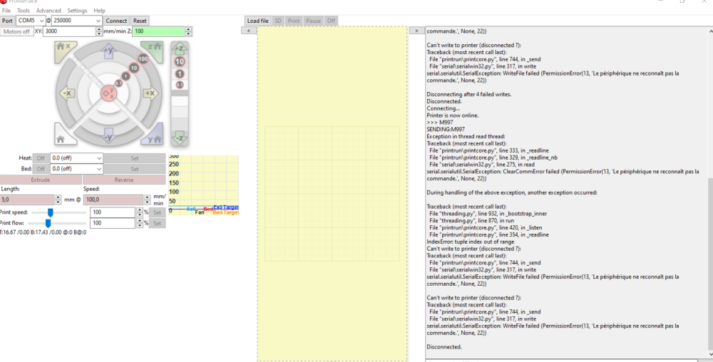

  4. Bonjour, Sur une X2 acheter en décembre 2022 Dans Pronterface le port 5 une fois l'imprimante connecté est bien reconnue la commande M997 me met bien l'imprimante en Bootloader. Dans STM32 le port 5 n'est pas reconnue , bloqué que en port COM 1, l'installation ce fait correctement (Comprends pas) Et du coup plus rien ne bouge, l'imprimante s'allume et aucune fonction????
