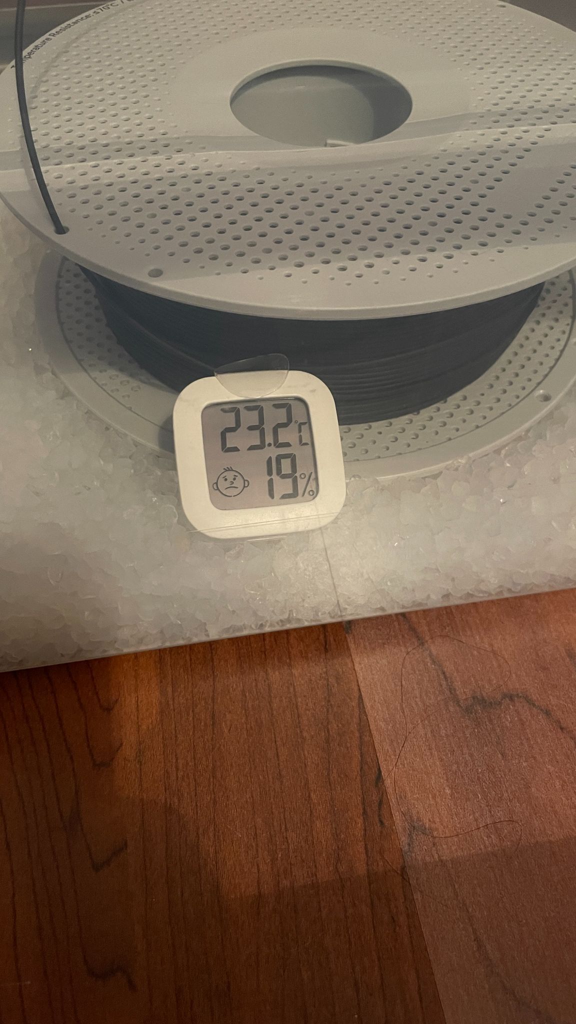

  1. Ok, j'ai de nouveau séché une partie de la litière, avec cette fois la ventilation et ça fonctionne beaucoup mieux. Autour des 20%. Merci Par contre le bébé est pas content!

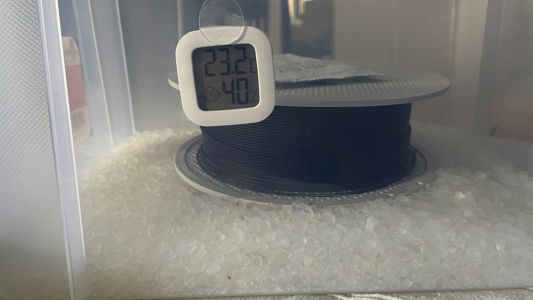

  2. Bonjour tout le monde. Je remonte ce post car je débute dans les filaments ^^ J'ai une boîboîte pour les bobines, suivi le truc de la litière pour chats. Vous me confirmez que le niveau d'humidité idéal est 15-20% ?? J'ai 38-40% dans la boîte, je pense que c'est parce que, avec la première fournée de litière, j'ai oublié de mettre la ventilation du four en marche ... Donc ça n'a pas dû bien évacuer l'humidité.
