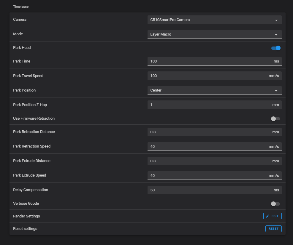

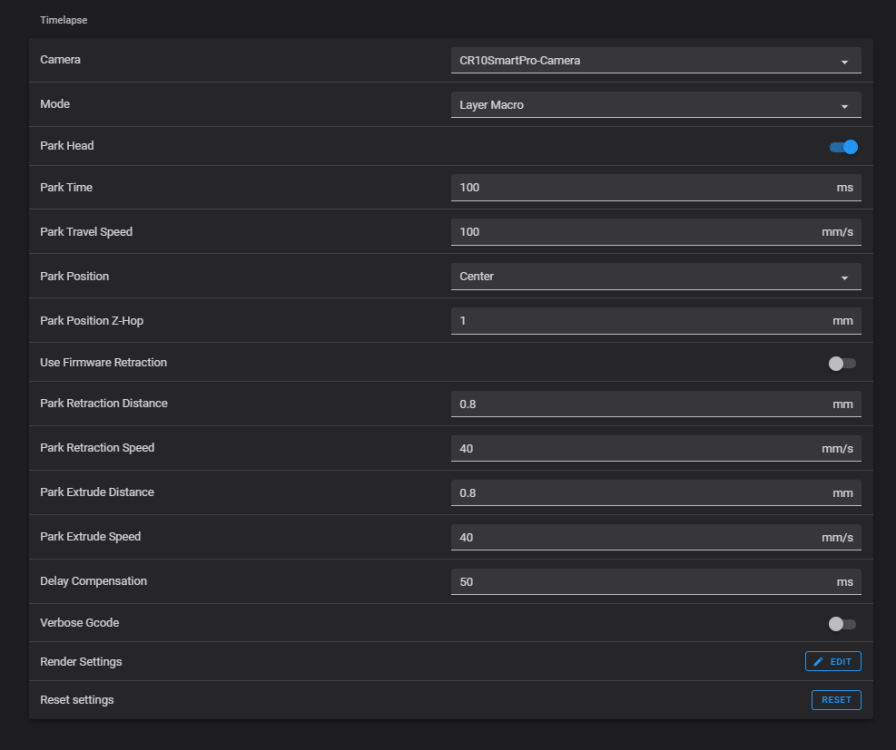

Hello, Ca serait cool que tu lises les précédents messages…. il y a un lien vers un groupe FB qui montre une vidéo pour comment mettre à jour la CAM. Par contre je n'ai pas réussi à faire un timelapse correcte malgré une configuration de type - surtout le "center": Pour le Home Z, tu dois pouvoir trouver des choses dans le fichiers de configuration du Klipper du SonicPad (printer.cfg) et sur l'aide en ligne de Klipper, mais je ne vois pas trop l'intérêt surtout qu'après une impression la tête se "parke" en HOME X et en Y au fond du plateau. Coté Z, elle monte de quelques millimètres par rapport à la hauteur de l'impression achevée. Pour le Capteur, perso je l'ai positionné sur la tête en enlevant une des deux vis à droite de la tête. Pour le plateau, j'ai fixé sur les trous à l'avant du plateau avec une vis.. Ce n'était pas optimal, mais ca fait le job. Bon courage en tout cas. J'avais une Prusa MK3S+ et la CR10 Smart Pro en même temps.... Faut avouer que la différence de prix se fait ressentir au niveau de la "simplicité" de la configuration... TM
