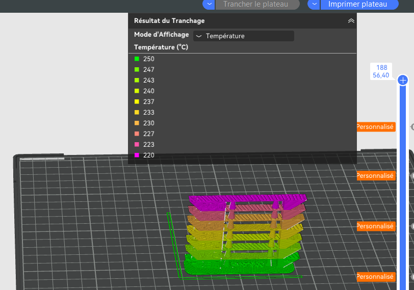

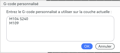

  2. @PPAC, merci pour ce lien, je ne l'avais pas trouvé dans mes recherches. QIDI Studio étant dérivé de BAMBU Studio comme l'a noté @fran6p, j'étais allé sur MAKERWORLD et j'avais trouvé un autre modèle de tour. A partir de l'onglet APERCU, sur la droite de l'écran : La barre des couches et avec le clic droit de la souris, a partir de la couche qui va bien cliqué sur ajouter un G-code. J'ai ajouté le texte '' M104 S(Température qui va bien). C'est bien la même formule que sur ton lien. J'ai obtenu cela ( aprés avoir compris qu'il fallait également choisir la température maximale comme température d'impression dans le profil du filament ...... ) : Je n'ai pas encore lancé l'impression pour voir si c'est OK. Par contre il me semble qu'il manque une temporisation afin que la température de la buse retombe '' de x°C '' afin de poursuivre l'impression. Je pense rajouter la commande M109. Qu'en pensez vous ? Est-ce correct ?

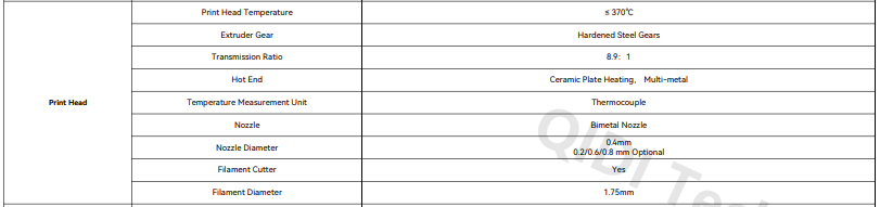

  5. Bonjour, @pjtlivjy, c'est la suite de mon 1er message : PETG _ Buse de 0,6 mm _ T° buse : 235°C / T° Plateau : 80°C - V : env. 60 mm/s - Limitation via MVS : 10 mm3/s @vap38, je pensais simplement qu'il y avait moyen de faire mieux avec les imprimantes actuelles ( même si dans le cas présent : épaulement pour insérer une rondelle plate, l'état de surface n'est pas important ).

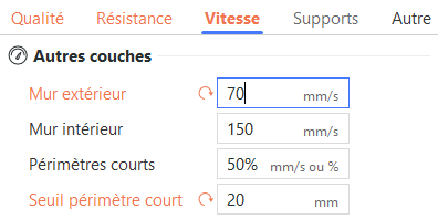

  12. J'avais une bride spéciale à imprimer aujourd'hui et le fait d'avoir posé mes question hier m'a forcé à cogiter à nouveau sur le point 2 : La limitation de la vitesse d'impression des périmètres courts. J'ai compris ( avec du retard ! ) que cette limitation prend en compte la vitesse spécifiée dans le slicer pour les murs extérieurs et ne tient pas compte de la limitation éventuelle résultant de la valeur de la MVS ! En passant la vitesse des murs extérieurs à 70 mm/s ( au lieu de 120 mm/S par défaut ), lors de l'impression de ma bride, les perçages se sont bien imprimés à 35 mm/s. Ma vitesse d'impression était quand à elle bien limitée à env. 60 mm/s compte tenu de la MVS que j'avais spécifiée 10 mm3/s Reste le point 1 ?
  13. Bonjour, Je fait le constat actuel lors de mes impression ( Exemple photo : PETG _ Buse de 0,6 mm _ T° buse : 235°C / T° Plateau : 80°C - V : env. 60 mm/s - Limitation via MVS : 10 mm3/s ). A ce jour, au niveau des réglages du filament, voici ce que j'ai paramétré : Et pour les paramètres d'impression : D'après votre expérience, sur quels paramètres devrais-je agir : 1) Pour éviter les rayures sur la couche en court d'impression ( je n'ai pas trouvé la fonction d'un Z Hop à chaque déplacement de la buse ), 2) Pour limiter la vitesse d'impression autour des perçages ( je n'ai certainement pas bien interprété la fonction : Seuil périmètre court ). Merci par avance.
