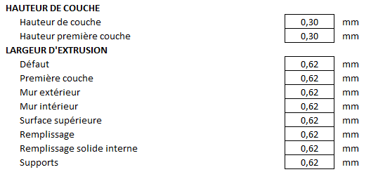

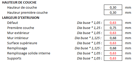

  13. Bonjour, Je fait le constat actuel lors de mes impression ( Exemple photo : PETG _ Buse de 0,6 mm _ T° buse : 235°C / T° Plateau : 80°C - V : env. 60 mm/s - Limitation via MVS : 10 mm3/s ). A ce jour, au niveau des réglages du filament, voici ce que j'ai paramétré : Et pour les paramètres d'impression : D'après votre expérience, sur quels paramètres devrais-je agir : 1) Pour éviter les rayures sur la couche en court d'impression ( je n'ai pas trouvé la fonction d'un Z Hop à chaque déplacement de la buse ), 2) Pour limiter la vitesse d'impression autour des perçages ( je n'ai certainement pas bien interprété la fonction : Seuil périmètre court ). Merci par avance.
  14. Bonsoir, Avant d'imprimer une pièce beaucoup plus importante, ce matin j'ai imprimé 2 patins en PETG avec ma buse de 0,6 mm. Contrairement à ma pièce d'essai, je constate quelques traces de stringing ( peut être en relation avec le fait que je n'ai pas mis mon sécheur de filament en route ce matin ! ). Les parois latérales de ces 2 patins sont massives ( Epais. env. 5 mm ) - Long ext. 210 mm / Largeur 25 mm / Haut. 30 mm Peut être liée à un autre phénomène. J'ai remarqué qu'au cours de l'impression ( sur la fin de couche ), la tête repartait à l'autre bout de la pièce en passant sur l'épaisseur d'un des bords et que la buse raclait légèrement la surface durant son trajet. J'ai bien coché l'option '' Eviter de traverser les périmètres '' mais j'ai laissé le paramètre suivant à 0. Origine du phénomène ? En comparant par rapport au profil que j'utilisait en buse de 0,4 mm, le gain de temps d'impression est bien de l'ordre de 30% ( Données slicer ) . Dernier détail : Ma buse est parfaitement propre à l'issue de l'impression. Je pense que la buse de 0,6 mm est vraiment un bon compromis pour les pièces que j'ai à imprimer actuellement. @pjtlivjy , @vap38, @Jean_Luc, n'hésitez pas à essayer ! et merci à @V3DP pour le REX

  21. Bonsoir @vap38, Fonction de ton retour, je vais revenir à mon standard initial pour la température de buse : 1ére couche : 230°C - Autres : 235°C. Limiter ma vitesse autour de 80 mm/s. Pour le Z hop, je vais adopter ta proposition, par contre est-ce que tu spécifies le type de Z hop ( Cf.: copie d'écran ) ? Pour ce qui est d'éviter de traverser les parois, je pense que ça correspond à ce paramétrage. Pas besoin de spécifier la longueur max .. ( Case en dessous ) ? Tu me propose de faire une pause en cours d'impression pour nettoyer ma buse au cas ou je constate une accumulation de filament fondu. Comment dois-je procéder ( A partir de l'écran de l'imprimante, ... ) ? Pour ce genre de pièce massive, la résolution en 0,3 serait certainement un bon compromis, sauf erreur de ma part cela sous entend que je passe en buse de 0,6. A prévoir dans mes futurs achats ( Avoir un hotend complet en buse de 0,6 serait peut être la meilleure option ). @pjtlivjy Merci pour cet apport technique qui m'intéresse. Les F.T. des fabricants ne donnent malheureusement pas beaucoup de détails sur ces facteurs de comportement des filament ! Pour ce qui est de la nature de cette pièce, je n'ai pas de piscine ... . J'avais fait un petit pressoir à fruits ( ''Proto'' ) avec une cage imprimée en PETG avec mon ENDER 5S1. Comme il fonctionne très bien, ma fille m'a passé une commande . Cette cage a un volume interne de 2L, j'adapte les dimensions de la cage à la casserole que je récupère pour faire la cuve extérieure .. . J'aime bien les projet avec usinage / impression 3D / Bois / ... Pour ce qui est de la couleur, j'ai trouvé que le blanc faisait plus '' alimentaire '' ( pas forcément évident avec les additifs .. ) J'ai une version XL sous le coude avec une autre casserole de récupération. La cage ferait autour de 3,5L, c'est pour cela que je souhaite optimiser mes paramètres d'impression pour éviter de rater la pièce. Ce serait aussi l'occasion de tester une buse de 0,6. A suivre
