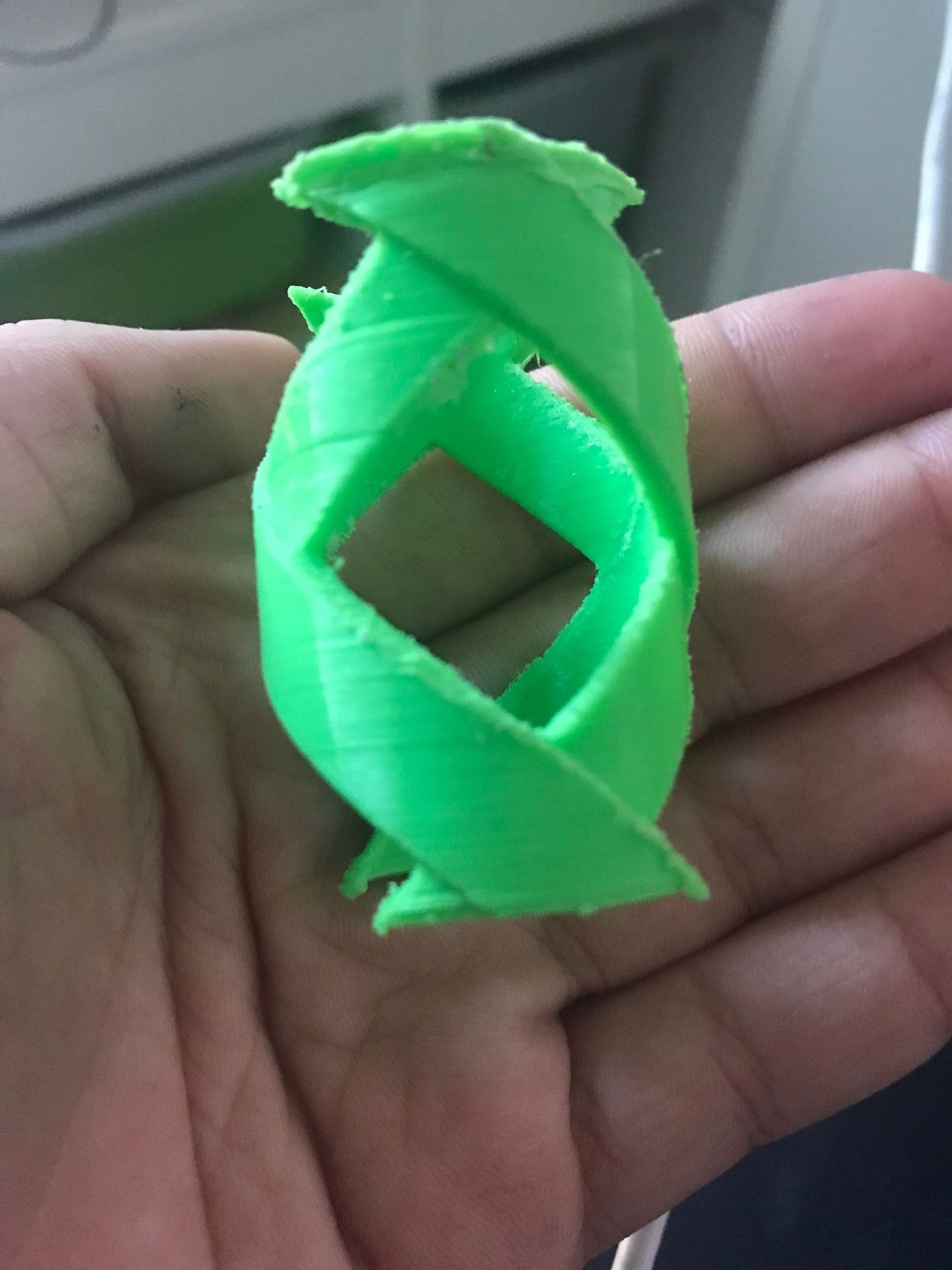

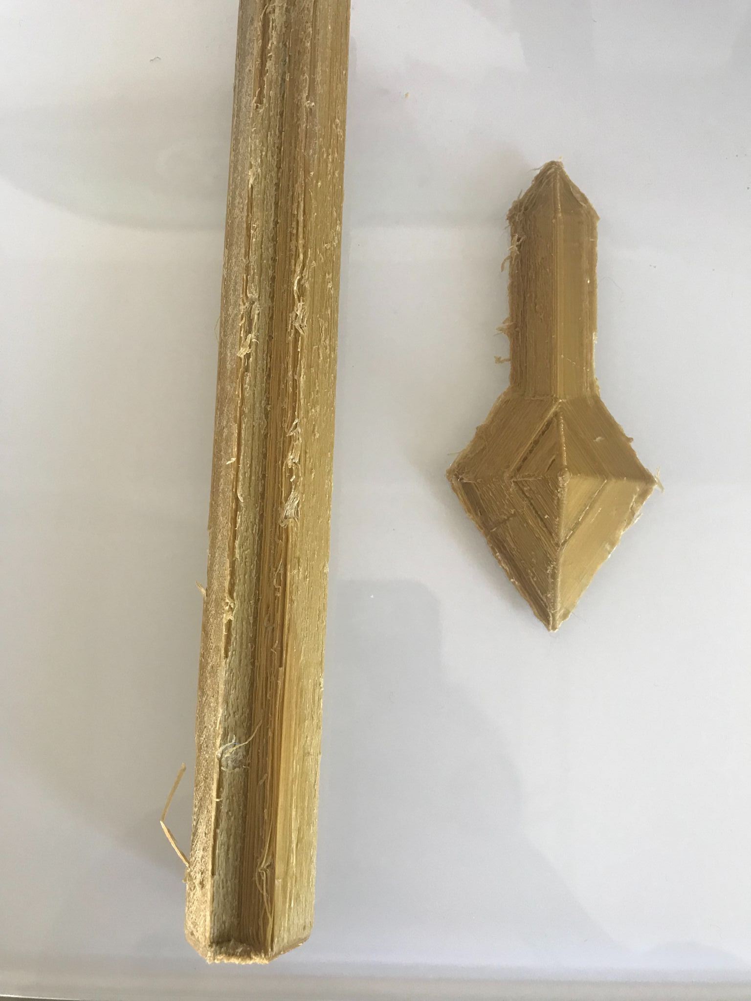

  2. Voici les photos de l'impression (je ne sais pas si on le vois bien mais je les renvois si ce n'est pas le cas)
  3. Merci beaucoup, Je teste ca et t'en fais un retour Nickel ! Grace a toi mon imprimante ne tremble plus mais un second problème est la: a gauche de mon impression, tout est nickel mais a droite le problème reste le même (impression dégueulasse) Merci de ta reponse

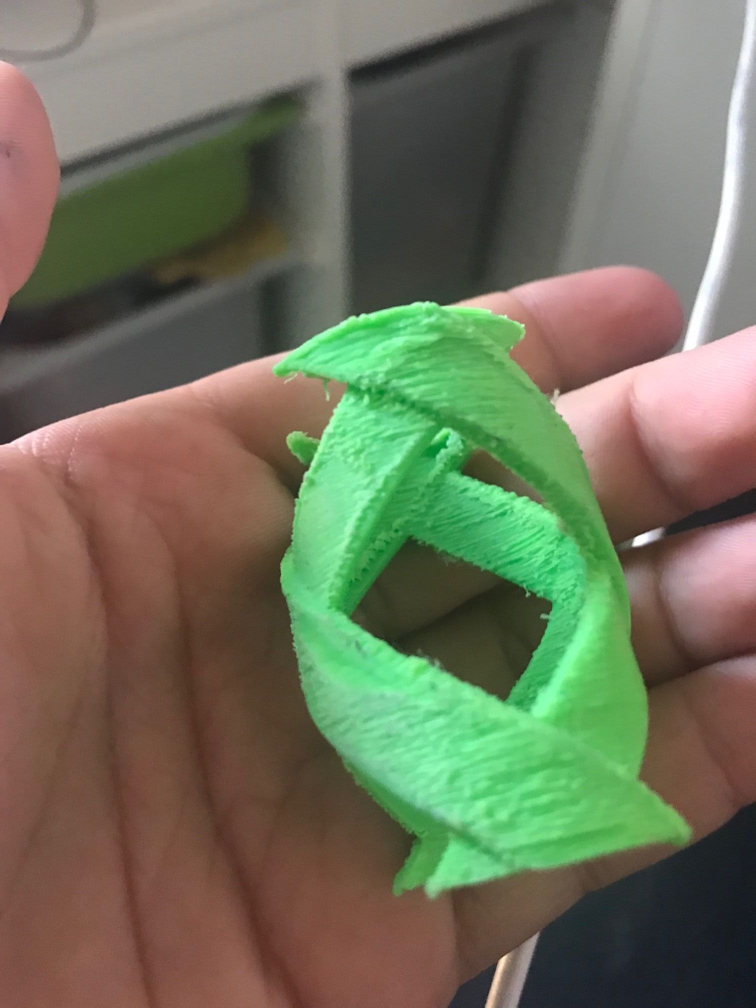

  4. Salut @Tospogas, Merci de ta réponse, Je pense que c'est un problème de jeu dans le guidage linéaire car il n'y a jusqu'à présent aucun problème de moteur.
  5. Bonjour à tous, J'ai reçu a noël une creality ender 3 v2 neo et déjà 1 problème s'oppose à moi: Mon plateau tremble et rend les impressions dégeulasse (et inutilisable lors de création en plusieurs pièce) . J'aimerais savoir si d'autre personnes ont déjà eu ce problème ou si certaines avait un moyen de le régler. Merci d'avance pour vos réponses !
